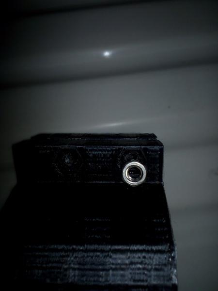

Mes impressions qui doivent s'assembler libre ne présentent pas de jeux. Ainsi je dois chaque fois jouer de la lime et du papier abrasif afin d' avoir une jeux de fonctionnement correct. Ou encore je n'arrive pas a insérer un écrou dans une pièce présentant un logement pour un écrous hexagonal  sans forcer au risque de fissuré la pièceIMG_20190519_133218_redimensionner.jpg.065701648a97c3b0bf140cd312f5d533.jpg.  Je ne sais pas sur quel paramètre je dois agir. Mon cube de calibration sort au dimensions de 20 mm sur les 3 axes.

il y a 59 minutes, Lipton a dit :
Si ce sont des pièces que tu modélises, il suffit de dimensionner de l'emplacement de l'écrou de +0,2 (pour la plupart des imprimante), idem pour une boite et son couvercle par exemple.
