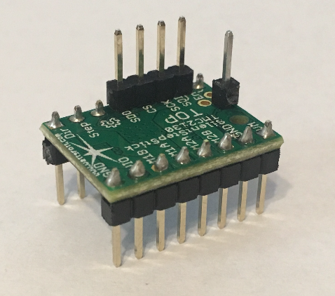

Guillaume3D Posté(e) Mai 19, 2019 Partager Posté(e) Mai 19, 2019 Yop, Pour les modes SPI et UART j'ai tout capté mais je bloque sur le mode "StallGuard". Puisque que sur la SKR 1.3 il n'y a pas besoin de câbles pour activer le mode SPI ou UART (seulement des cavaliers à déplacer) est-ce qu'il y a toujours besoin de fils pour activer le mode StallGuard ? Est-ce que je dois souder des pins sur les TMC2130 et les relier aux endstop ? Lien vers le commentaire Partager sur d’autres sites More sharing options...

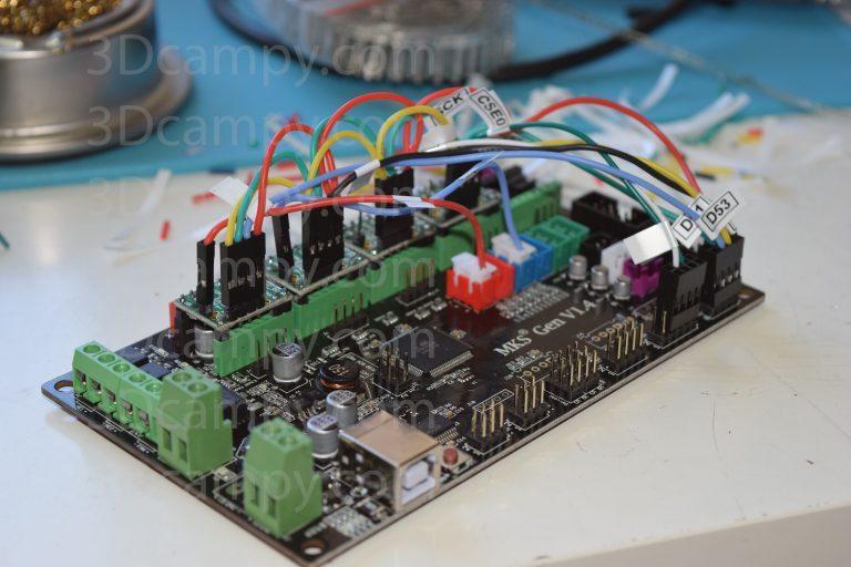

biostrike Posté(e) Mai 19, 2019 Partager Posté(e) Mai 19, 2019 Il faut des fils qui vont des drivers vers les connecteurs endstops (comme sur la photo). Donc il faudra souder des pins sur les drivers. Lien vers le commentaire Partager sur d’autres sites More sharing options...
Guillaume3D Posté(e) Mai 19, 2019 Auteur Partager Posté(e) Mai 19, 2019 il y a 14 minutes, biostrike a dit : Il faut des fils qui vont des drivers vers les connecteurs endstops (comme sur la photo). Donc il faudra souder des pins sur les drivers. Donc il faut seulement 1 câble par axe ? Et niveaux Marlin, on ne déclare donc pas les pins ? Lien vers le commentaire Partager sur d’autres sites More sharing options...
biostrike Posté(e) Mai 19, 2019 Partager Posté(e) Mai 19, 2019 il y a une heure, Guillaume3D a dit : Donc il faut seulement 1 câble par axe ? Et niveaux Marlin, on ne déclare donc pas les pins ? Sur la photo, il n'en mette qu'un, mais j'ai vu des montages avec 2 fils (signal + Gnd) donc a voir. Pas de Pins à déclarer, simplement activer l'option "Endstop StallGuard" dans Marlin. Attention toutefois, ce mode ne fonctionne qu'en "spreadCycle", donc pas le mode le plus silencieux... Lien vers le commentaire Partager sur d’autres sites More sharing options...
Guillaume3D Posté(e) Mai 19, 2019 Auteur Partager Posté(e) Mai 19, 2019 à l’instant, biostrike a dit : Sur la photo, il n'en mette qu'un, mais j'ai vu des montages avec 2 fils (signal + Gnd) donc a voir. Pas de Pins à déclarer, simplement activer l'option "Endstop StallGuard" dans Marlin. Il y a ce tuto qui a l'air très complet, donc je le suis (sans modifier quoi que ce soit dans "pins_ramps.h"), je soude un fil entre le TMC2130 et l'entrée endstop. C'est tout bon ? Lien vers le commentaire Partager sur d’autres sites More sharing options...
biostrike Posté(e) Mai 19, 2019 Partager Posté(e) Mai 19, 2019 Ça devrai le faire. Si tu respecte bien l'entrée "signal" du enstop, tu risques pas grand chose. Lien vers le commentaire Partager sur d’autres sites More sharing options...
Guillaume3D Posté(e) Mai 19, 2019 Auteur Partager Posté(e) Mai 19, 2019 @biostrike là où j'ai peur c'est pour le TMC2130, je ne sais pas très bien où souder le jumper. Lien vers le commentaire Partager sur d’autres sites More sharing options...
biostrike Posté(e) Mai 19, 2019 Partager Posté(e) Mai 19, 2019 Tu sais que google pourrait être un super copain si tu lui parlais de temps en temps.... 1 Lien vers le commentaire Partager sur d’autres sites More sharing options...
Poisson21 Posté(e) Mai 19, 2019 Partager Posté(e) Mai 19, 2019 Si tu les as pas encore commander bigtreetech vient de sortir des tmc2208 et tmc2130 en v3.0 avec une option ou tu peux les prendre déjà souder. Y'a même des photos de la skr 1.3 avec les drivers configurés. 1 1 Lien vers le commentaire Partager sur d’autres sites More sharing options...
otsoa Posté(e) Mai 20, 2019 Partager Posté(e) Mai 20, 2019 (modifié) Sauf que leurs drivers déjà soudés, il n'y à pas le pin pour le "Steelguard" (sensorless homing), il me semble. Modifié (le) Mai 20, 2019 par otsoa flag Lien vers le commentaire Partager sur d’autres sites More sharing options...
Poisson21 Posté(e) Mai 20, 2019 Partager Posté(e) Mai 20, 2019 (modifié) Alors la aucune idee, je savait même pas que le stealguard necessitait le soudage d'un pin particulier, juste vu les 3 pins sur les 2208 et les 2 sur les 2130. edit :Ca serait pas les "limit switch" pin mise en évidence sur certaines des photos des liens que j'ai mis ? Modifié (le) Mai 20, 2019 par Poisson21 2 Lien vers le commentaire Partager sur d’autres sites More sharing options...
Guillaume3D Posté(e) Mai 20, 2019 Auteur Partager Posté(e) Mai 20, 2019 Il y a 19 heures, Poisson21 a dit : Si tu les as pas encore commander bigtreetech vient de sortir des tmc2208 et tmc2130 en v3.0 avec une option ou tu peux les prendre déjà souder. Y'a même des photos de la skr 1.3 avec les drivers configurés. Malheureusement, la version v3 est sortie 2 jours après que j'ai acheté 2 TMC2208v2... Après, je peux toujours prendre des TMC2130 v3 pour le X et le Y. Je suis comptent qu'ils ont soudés le pin pour le StallGuard, ça m'évitera de le faire Lien vers le commentaire Partager sur d’autres sites More sharing options...
