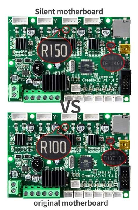

Labrax Posté(e) Mai 21, 2019 Partager Posté(e) Mai 21, 2019 @Loic82 Maintenant PSU Landy et V1.1.4 mais ce n'est pas la version silencieuse , cette dernière est en upgrade (tmc2208) les deux sont des V1.1.4 1 Lien vers le commentaire Partager sur d’autres sites More sharing options...
Loic82 Posté(e) Mai 21, 2019 Auteur Partager Posté(e) Mai 21, 2019 Les drivers sont soudé si on veux mettre des 2208 il faut les savoir un peut soudé @Labrax Lien vers le commentaire Partager sur d’autres sites More sharing options...
Labrax Posté(e) Mai 21, 2019 Partager Posté(e) Mai 21, 2019 @Loic82 sur la version silent motherboard v1.1.4 du dessus c'est déjà des drivers 2208 soudé dessus et non pas sur la version en dessous celle de série. La photo c'est pour différencier les deux V1.1.4 1 Lien vers le commentaire Partager sur d’autres sites More sharing options...
