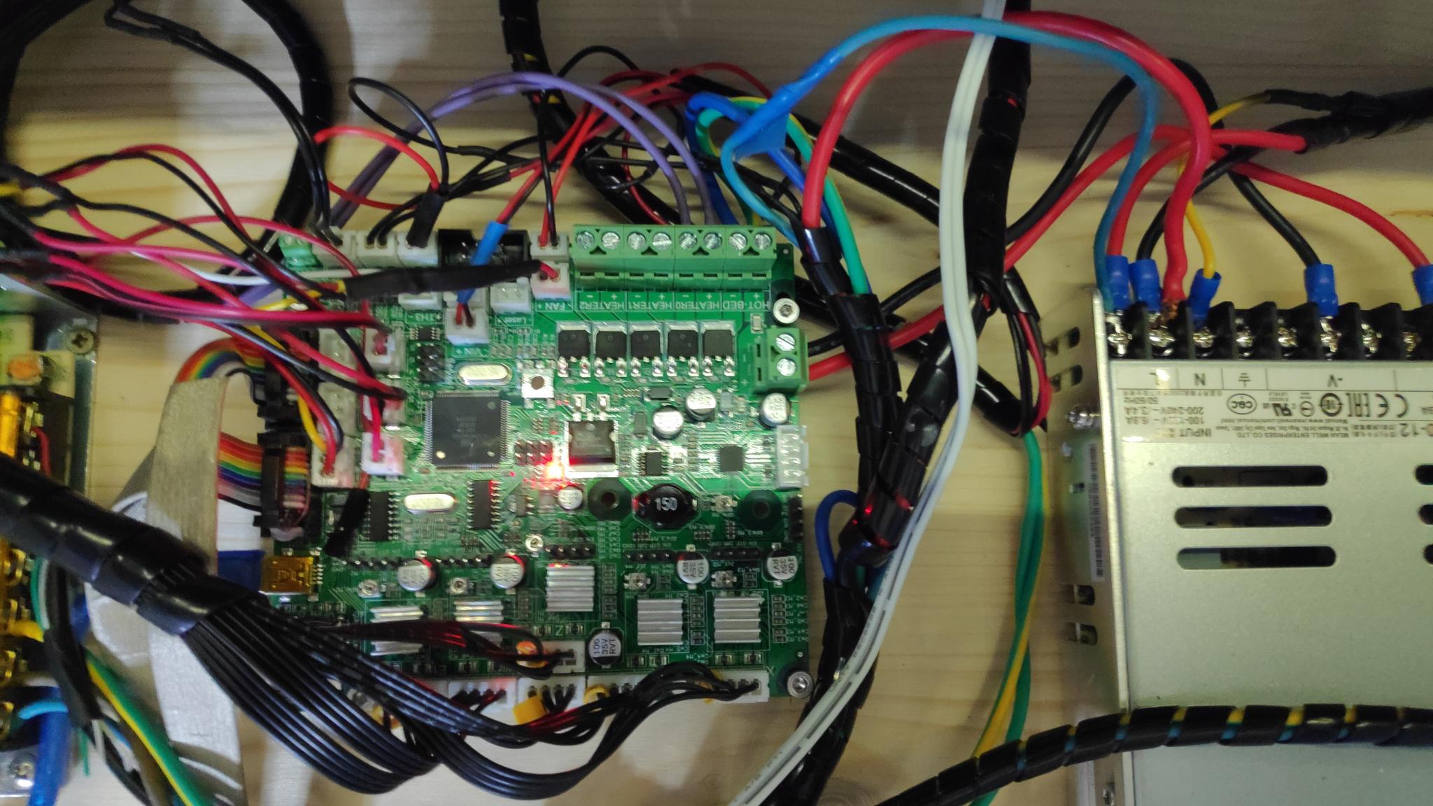

optik8 Posté(e) Mai 20, 2019 Auteur Partager Posté(e) Mai 20, 2019 Dès que je rentre je fais une photo mais je suppose que ça marche pareil que les creality avec un Heather de plus c'est ça voila la bête il faudrait simplement que je déclare 2 buses dans S3D j'ai déjà déclaré 2 extru mais je ne trouve pas pour les buses et du coup le gcode créé demandera a Heater 1 au lieu de Heater0 <Modération> J'ai fusionné tes multiples posts. Pour ajouter / modifier / corriger, il est préférable d'utiliser le bouton Editer qui fonctionne pendant une durée de douze (12) heures après la première publication </fin> Lien vers le commentaire Partager sur d’autres sites More sharing options...
optik8 Posté(e) Mai 20, 2019 Auteur Partager Posté(e) Mai 20, 2019 en fait je voulais poster une autre photo mais ça me fait dépasser les 9 mo et je pensais que faire un autre post "débloquerait"...donc désolé du dérangement et merci. Lien vers le commentaire Partager sur d’autres sites More sharing options...
fran6p Posté(e) Mai 20, 2019 Partager Posté(e) Mai 20, 2019 il y a 31 minutes, optik8 a dit : donc désolé du dérangement OK, no souçaille Le mieux est de réduire la taille des photos avant le téléversement. Les téléphones mobiles / appareils photo avec leur résolution de plus en plus importante amène aussi un accroissement du poids des photos. Concernant ton problème, cette carte mère ressemble tout de même étrangement à celle de Creality. La différence viendrait de la soudure du pilote A4988 absent des cartes Creality (et donc permettant l'ajout d'un second extrudeur). Lien vers le commentaire Partager sur d’autres sites More sharing options...

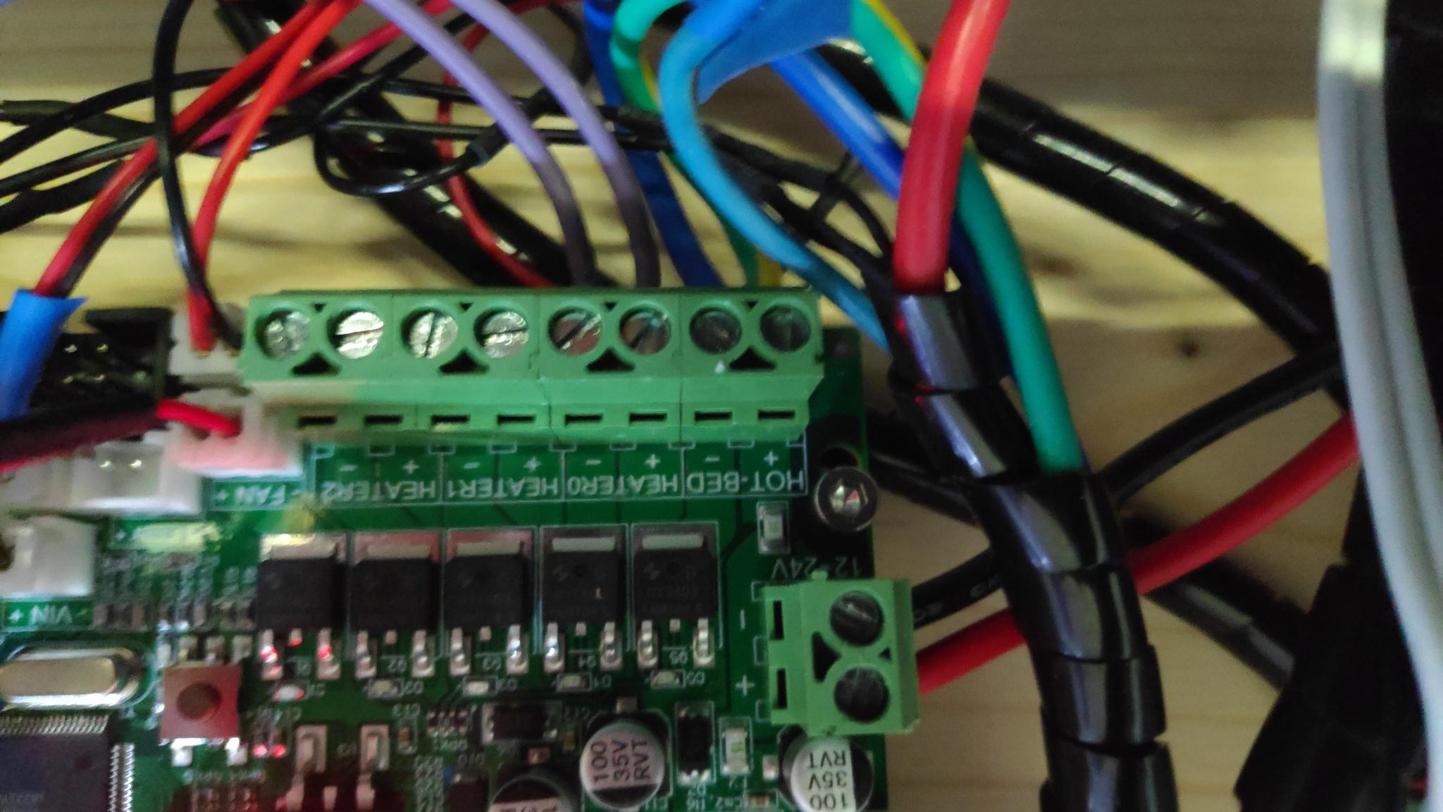

optik8 Posté(e) Mai 20, 2019 Auteur Partager Posté(e) Mai 20, 2019 en fait il y a Heater 0,1 et 2 plus le BED Lien vers le commentaire Partager sur d’autres sites More sharing options...
optik8 Posté(e) Mai 20, 2019 Auteur Partager Posté(e) Mai 20, 2019 (modifié) Donc je voudrais passer la buse sur le 1 ou le 2 mais je ne trouve pas... Je viens d e demander le PINOUT de la carte au vendeur ...c pas gagné mais on ne sait jamais Modifié (le) Mai 20, 2019 par optik8 Lien vers le commentaire Partager sur d’autres sites More sharing options...

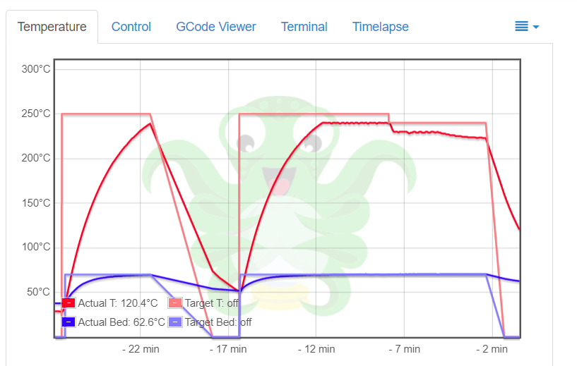

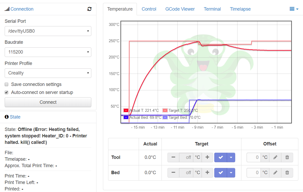

optik8 Posté(e) Mai 20, 2019 Auteur Partager Posté(e) Mai 20, 2019 Bon j'ai décidé du coup d'inverser les mofset bed et hotend....la courbe de montée en température de la buse est vraiment plus jolie ,le bed lui pas de pb c'est un 220v avec SSR donc même si pas trop de précision c'est pas gênant par contre je n'arrive pas a monter a plus de 240° précisément alors que je demande 250°. Du coup je lance un print ... a 240° et quand le print se lance la temps descend de 10° ! et hop la première fois c’était Heating failed et la fois suivante Thermal Runaway. on voit bien le pb sur les courbes... Mon Marlin est paramétré pour 280 max. La je ne vois plus trop quoi faire ça va être un retour SAV. A moins que je me trompe et que ça ne vienne pas du tout de la carte mère donc demain changement de mobo....histoire de savoir si ça viens de la tete ou de la mobo, j'ai une creality v2.2 qui traine... Bonne soirée a tous <Modération> J'ai fusionné ton double post en un seul Tu as douze (12) heures pour modifier / corriger / amender un post à compter de sa première parution. </fin> Lien vers le commentaire Partager sur d’autres sites More sharing options...

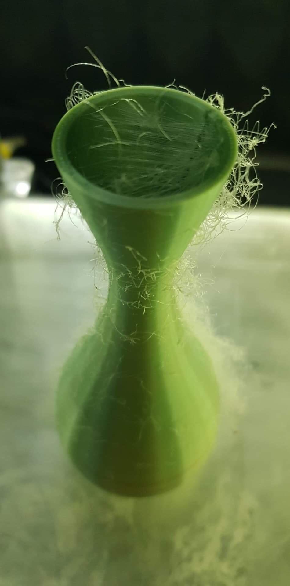

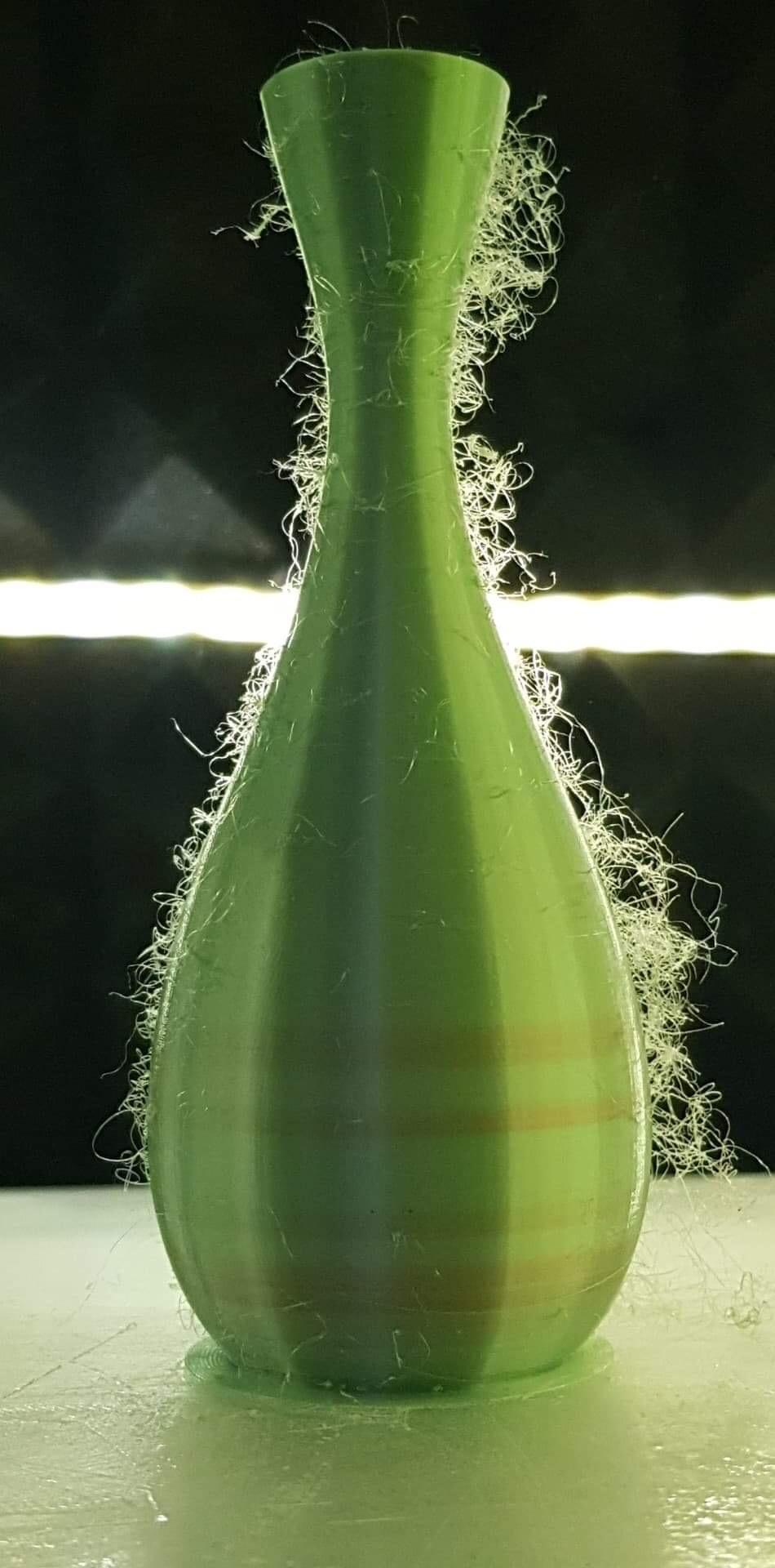

optik8 Posté(e) Juin 5, 2019 Auteur Partager Posté(e) Juin 5, 2019 Au final j’ai ressoudé un fil suspect sur la prise et changé encore une fois la cartouche là miracle j’ai pu imprimer portes de l’armoire ouvertes.Je ne suis pas resté longtemps chez moi pour tester la régularité de la température mais en pla à 195° 50mm/s j’ai réussi une pièce de 14h (0.12 avec buse de 0.4) c’est pas mal de string mais le sujet n’est pas là elle est précise et belle et solide c’est déjà bien. j’ai relancé la pièce porte fermées et la c la panique bouchage de buse au niveau du radiateur comme avant...j’en déduis donc qu’en plus de pièce défectueuse j’ai un soucis de température ambiante... j’ai essayé de brancher un noctua40mm que j’ai mais le flux d’air est bien plus fable que sur celui d’origine donc faut trouver une autre soluçe. je pense dessiner un support double turbine 50-15 à mettre dessus ou simplement ventiler l’armoire à l’aide un ventilo de table pour l’ete Pour ceux que que ça intéresse voilà les dernières news. bonne soirée Lien vers le commentaire Partager sur d’autres sites More sharing options...
