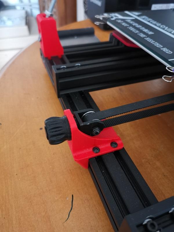

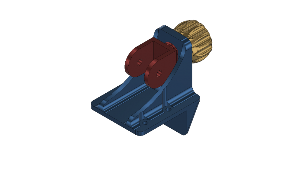

salut tout le monde, je suis l'heureux possesseur d'une U20+ (60J de délai pour être livré  et ça faillit être plus long à cause d'UPS, Bref).
passé sous marlin depuis peu, j'utilise Octoprint et pour le moment rien à redire, mais je vais pousser mes tests une fois ma machine upgrader et vérifiée de tous les cotés !

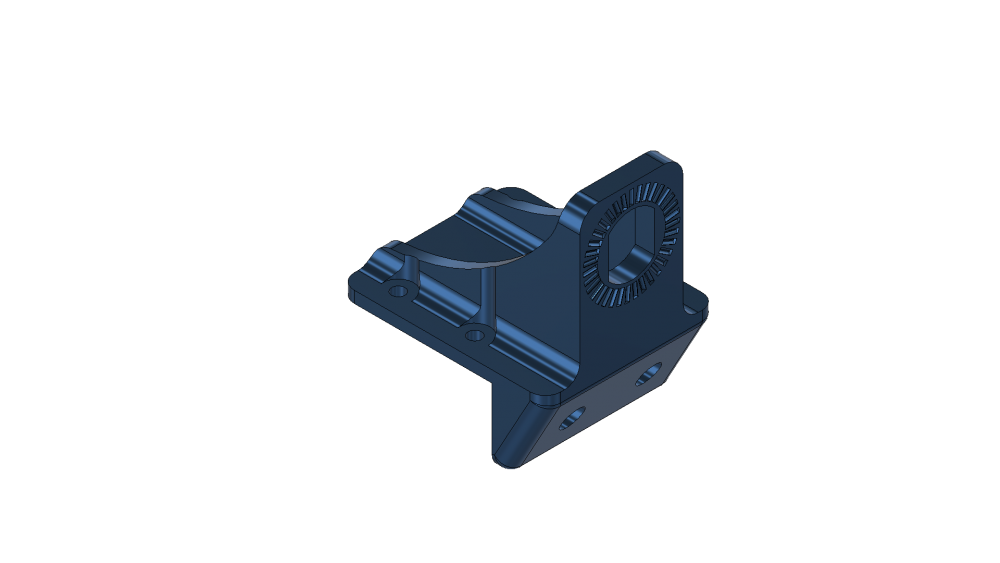

je cherche un tendeur pour l'axe Y compatible, car celui de l'U20 n'est pas adaptable il me semble ... quelqu'un à déjà vu un truc passé à ce sujet ?
merci

Si tu précises ton besoin, on peut peut être t'en dessiner un. Je ne promet rien terme de délais par contre.

il y a 1 minute, Epy a dit :
je suis étonné de ne pas trouver de tendeur en Y sur thingiverse pour la U20+.
mais ce n'est pas grave je passerai un peu de temps a retravailler un modèle de CR10 pour l'adapter sur celle-ci, quand j'aurai un peu de temps.
pour le moment pas de souci de courroie, mais à prévoir 😉

Je veux bien tenter le coup si tu veux, mais on trouve des tendeurs pour U20 sur thingiverse, ça irait pas ?

Avis perso  Une courroie ne se détent pas facilement sauf si elle morte. Après elle est maintenue par 2 colliers suffit de les couper de retendre d un cran et remettre des colliers et c est fini. Bcp plus fiable qu un tendeur qui finira par casser ou se dévisser tous seul. Les 2 que j ai imprimer pour le x se devissait avec les vibrations

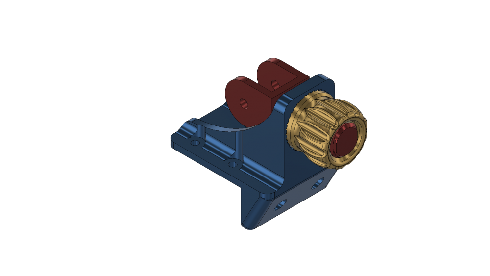

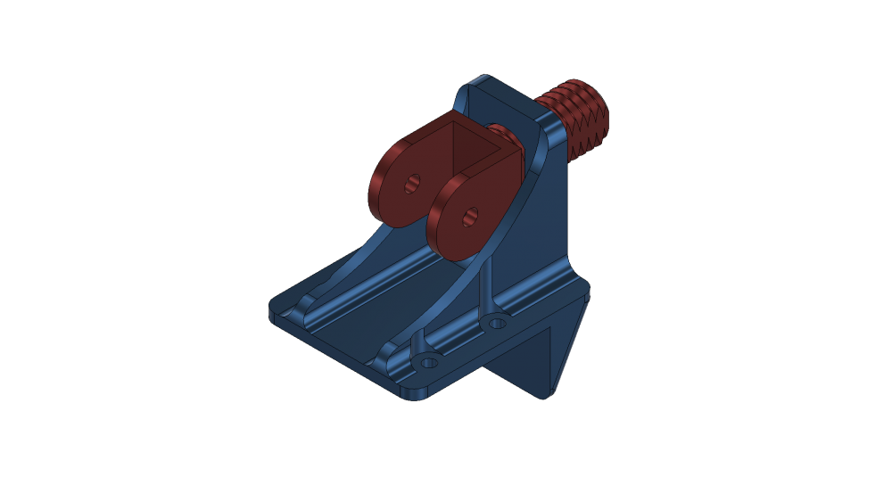

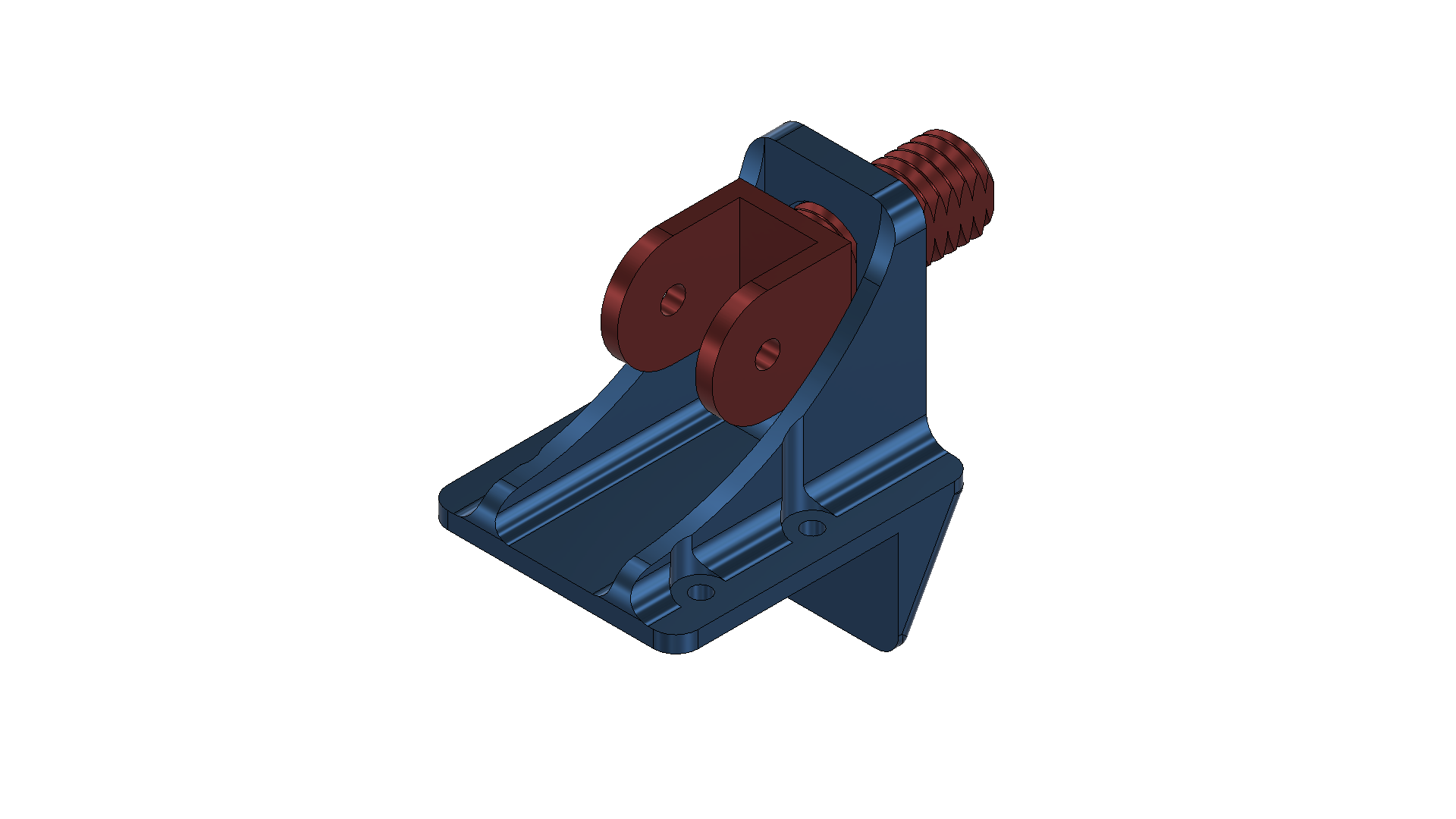

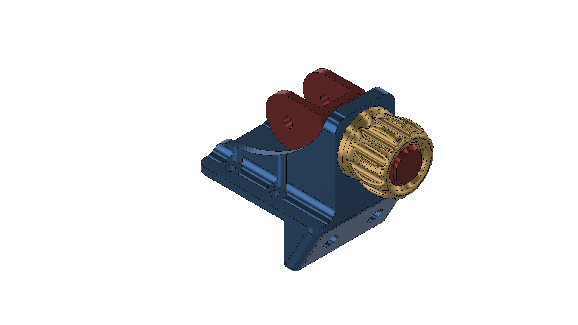

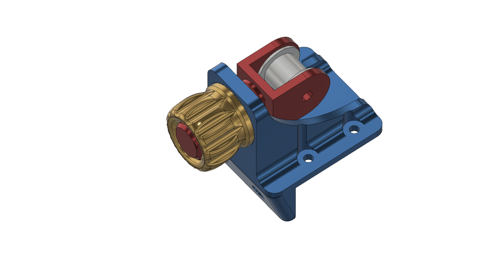

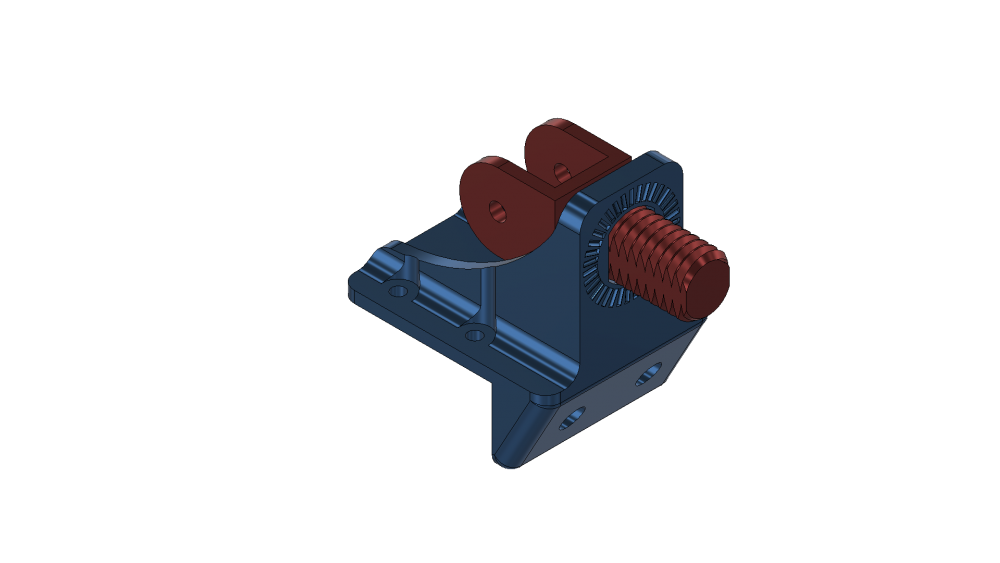

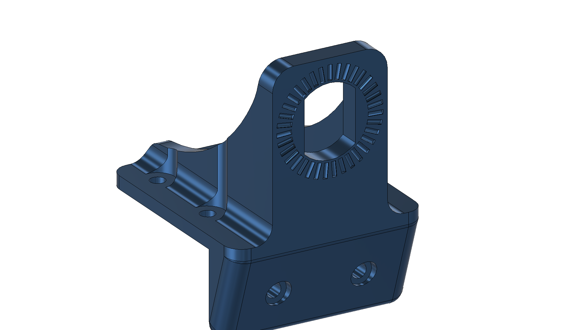

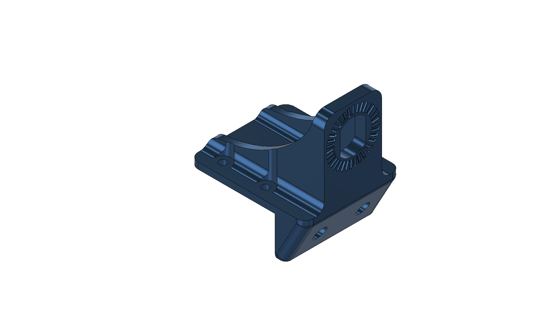

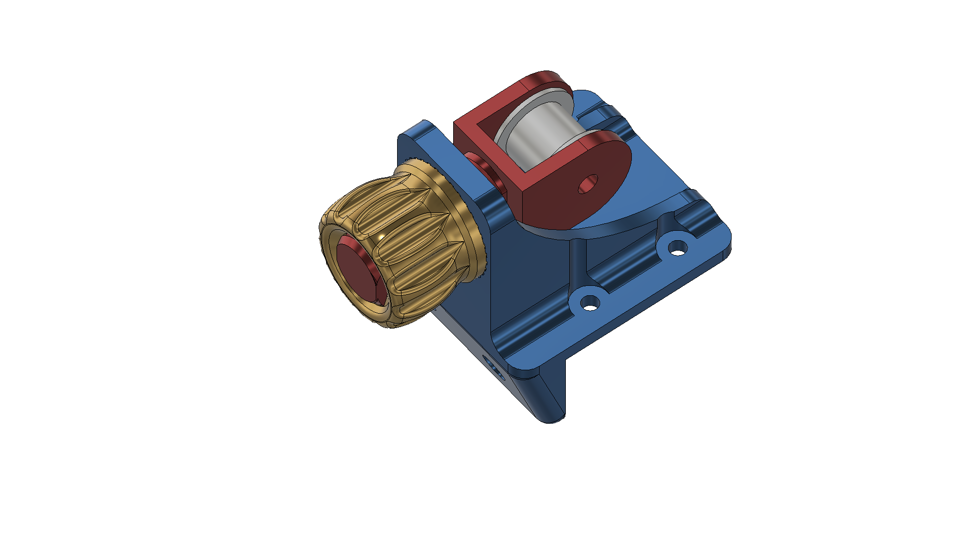

Bon j'ai déjà modélisé une première version, y'a plus qu'a tester !
Je l'ai déjà faite passer à @lolvince en MP mais si d'autres veulent tenter le coup faites moi signe !
Le 20/05/2019 at 18:29, Acidounet a dit :

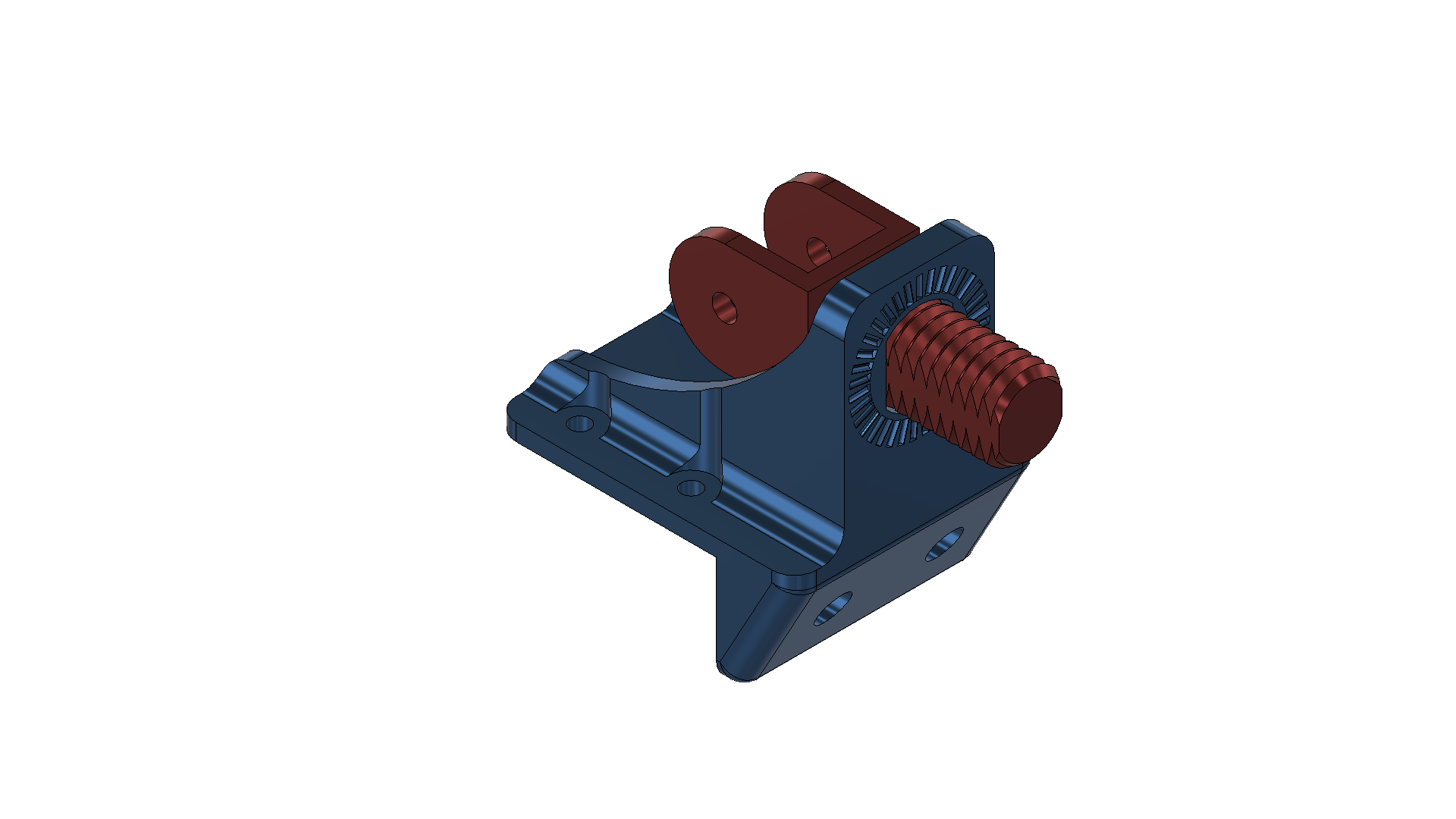

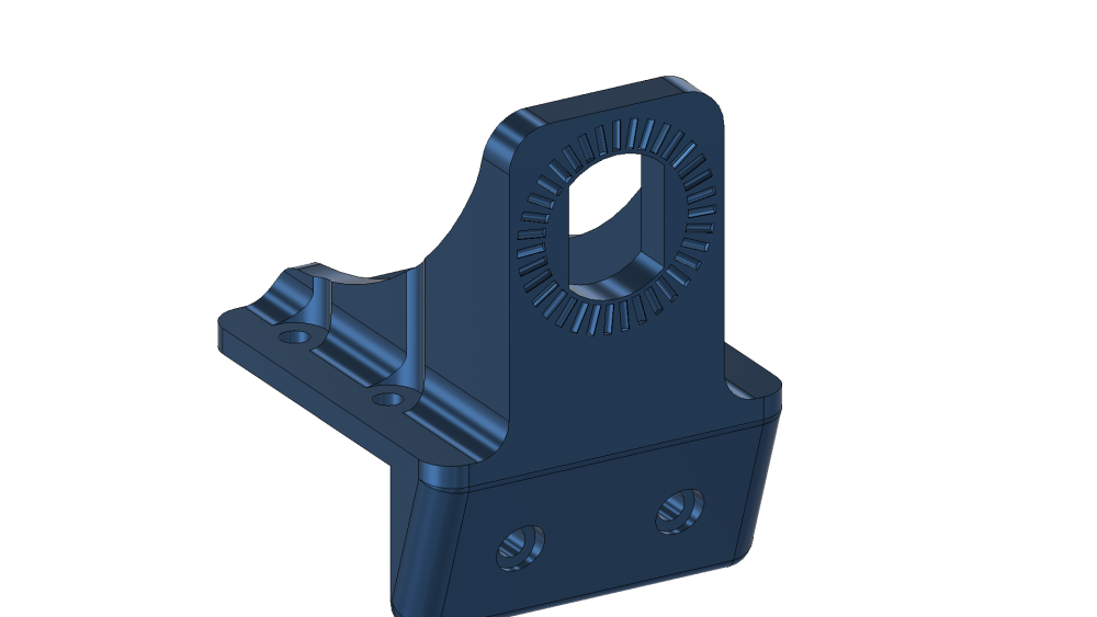

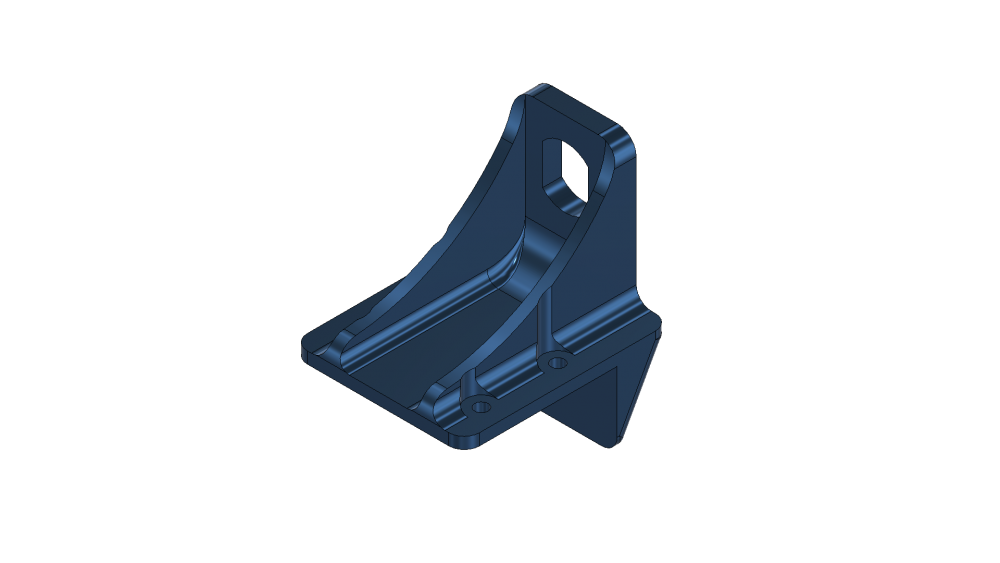

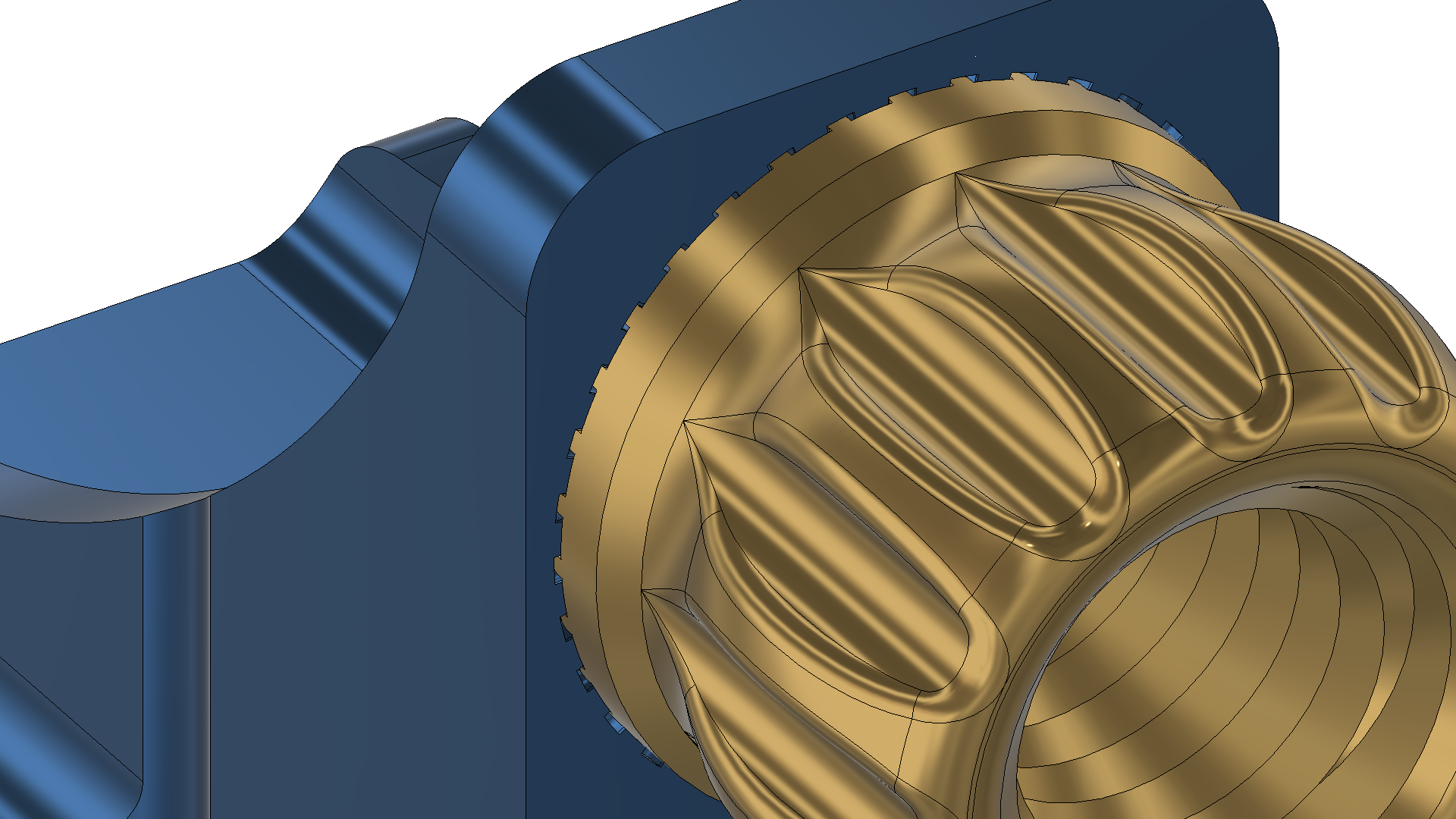

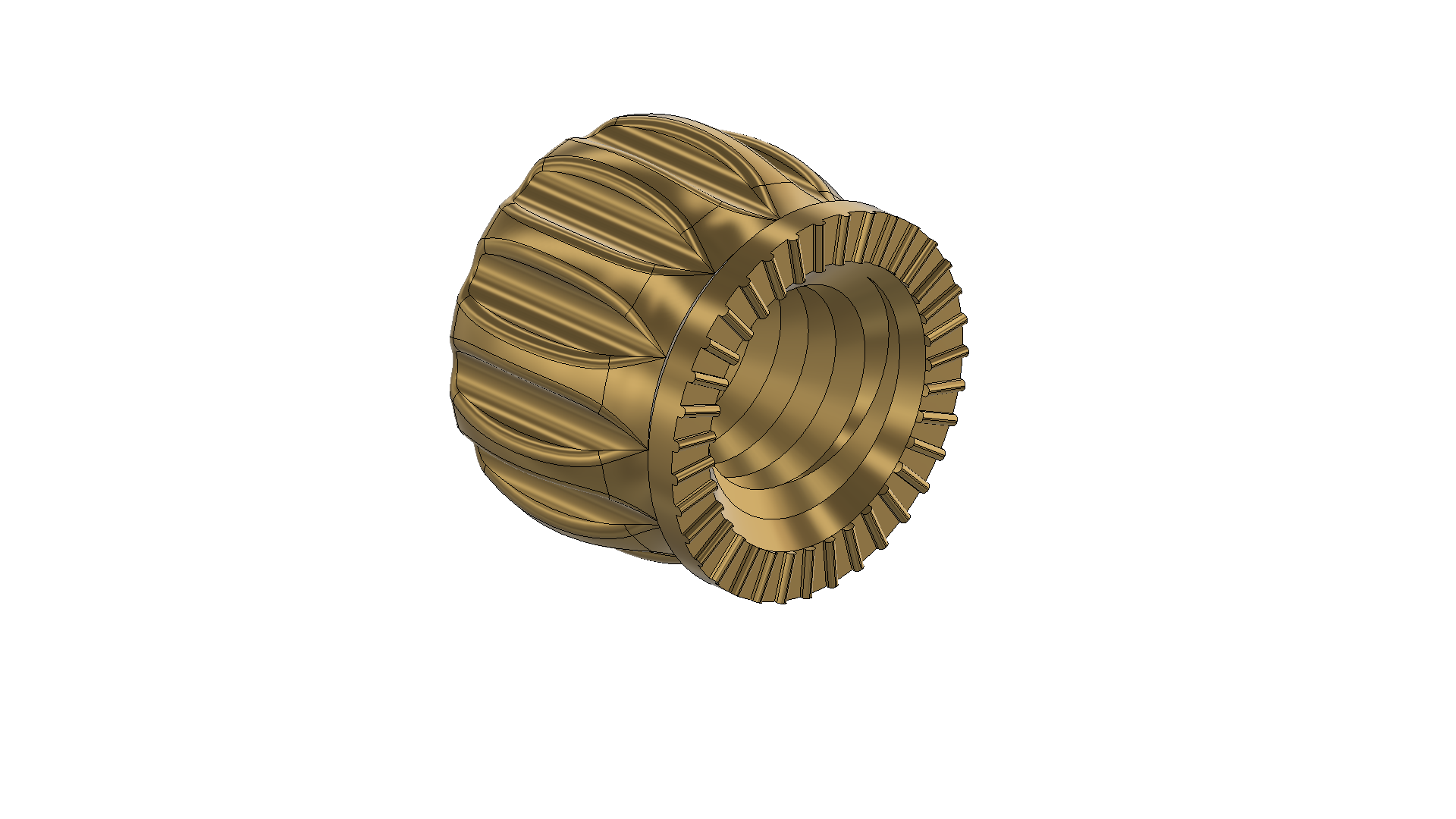

Effectivement, c'est bien vu, du coup j'ai essayé de palier au souci avec un système de crantage de l'écrou de réglage, en gros ça donne ça :
1430152137_tendeur3.thumb.png.123e2d7cff2521f3675807b7d8339b5e.pngtendeur.thumb.png.d54082540034bc8d5f1d57e44717950d.png1659996613_tendeur1.thumb.png.e3686c84c81d6447f42f544a11d89806.png299133491_tendeur2.thumb.png.2d8be58e7b1f932ddd8c56e133c7f4bd.png
En principe ça se monte exactement comme à l'origine sauf que j'ai rajouté deux points de fixation sur l'avant du profilé (visible sur la photo 2), il faut y placer 2 t-nuts et 2 vis M4x10mm.
Voilà voilà !

sinon prendre une lime ronde et rendre les trous oblongs de la piece originale.
deamoncrack  tu peux prévoir des roulements à bille ou aiguille pour ton tendeur en platoc 🙂  sinon ..

Il y a 2 heures, heliuse a dit :
Le roulement présent sur mes captures est juste là pour faire joli, le système permet de récupérer le roulement d'origine !
Bravo pour tes talents de modélisations, tu utilises quel programme ?
Merci, j'utilise fusion 360 !

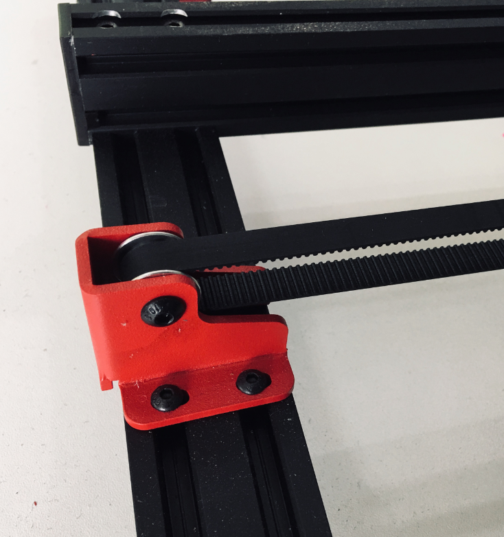

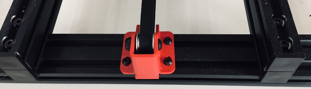

Salut !
Merci pour ton retour !
Alors pour le jeu effectivement j'avais prévu un peu large, je peux réduire un peu !
Tu peux me donner le jeu que tu as entre les deux pièces, que je voie ce que je peux grappiller ?
