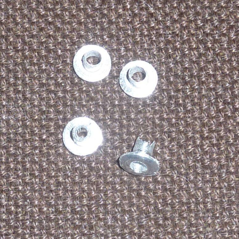

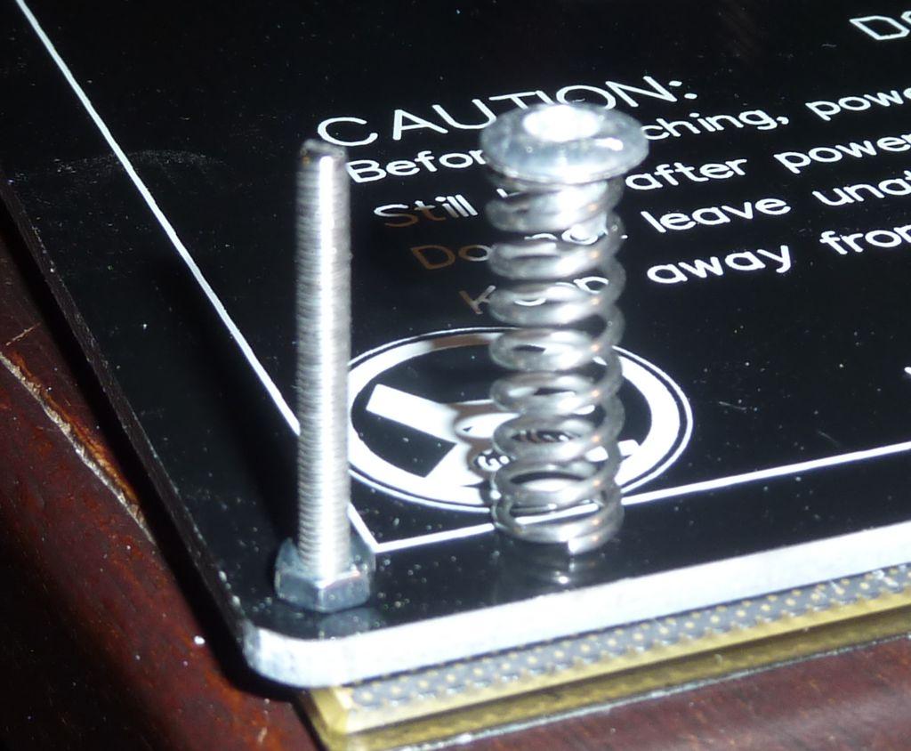

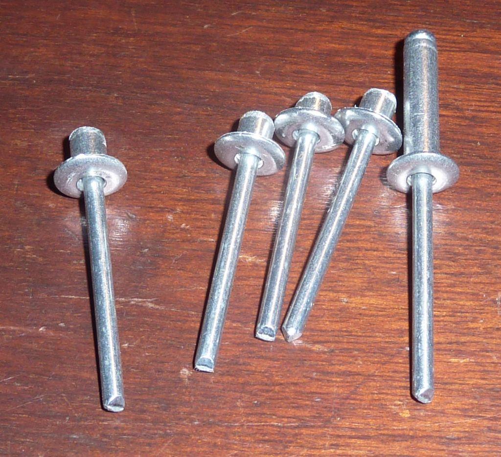

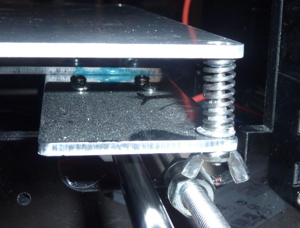

Pascal03 Posté(e) Mai 22, 2019 Partager Posté(e) Mai 22, 2019 il y a 12 minutes, tutuf a dit : j'ai repercé les trous du plateau et du chariot pour que les vis de réglages puissent bouger plus librement. Rigolo, j'ai fait l'inverse (avant de remplacer les ressorts). j'ai rajouté des écrous en haut - pas bloqués et avec un poil de frein-filet - et bricolé des cales de centrage en bas. car j'ai remarqué que, en serrant un papillon, non seulement ça rapproche le lit du chariot, mais en plus ça le déplace en X et Y (en détendant les autres ressorts, donc.) Très galère à l'usage ! Pour faire mes cales, j'ai utilisé des rivets pop (des gros !). Décapités à la meuleuse, et on extrait la tige de compression. Il reste des entretoises épaulées, qu'on alèse à la perceuse à colonne (très doucement, et même comme ça ça mange l'alu) Le plateau, renversé : le ressort d'origine vient épouser l'écrou M3-0,5, et la cale de centrage rentre pile-poil (désolé pour le flou du au compact et sa mise au point sur l'arrière plan, mais le réflex reste rangé quand je bricole). Le tout monté : j'ai mes ressorts améliorés depuis quelques jours, mais je me demande si finalement je ne vais pas revenir à ce système. Pascal Lien vers le commentaire Partager sur d’autres sites More sharing options...

tutuf Posté(e) Mai 22, 2019 Partager Posté(e) Mai 22, 2019 (modifié) @Pascal03, j'ai fait la même chose que tes rivets en les imprimants en 3D, ça évite que le ressort frotte sur la vis pendant le réglage. Modifié (le) Mai 22, 2019 par tutuf Lien vers le commentaire Partager sur d’autres sites More sharing options...
Pascal03 Posté(e) Mai 22, 2019 Partager Posté(e) Mai 22, 2019 (modifié) @Maeke : Je pensais aussi.... mais ça méritait d'être clarifié. @tutuf : J'ai pensé aussi à les imprimer, mais ça me paraissait trop fin, et pas assez solide. Pour moi le but du jeu n'était pas d'éviter que le ressort frotte, mais d'éviter qu'il ne parte en biais. Pascal Modifié (le) Mai 22, 2019 par Pascal03 Lien vers le commentaire Partager sur d’autres sites More sharing options...
