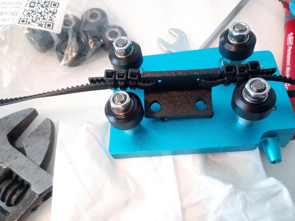

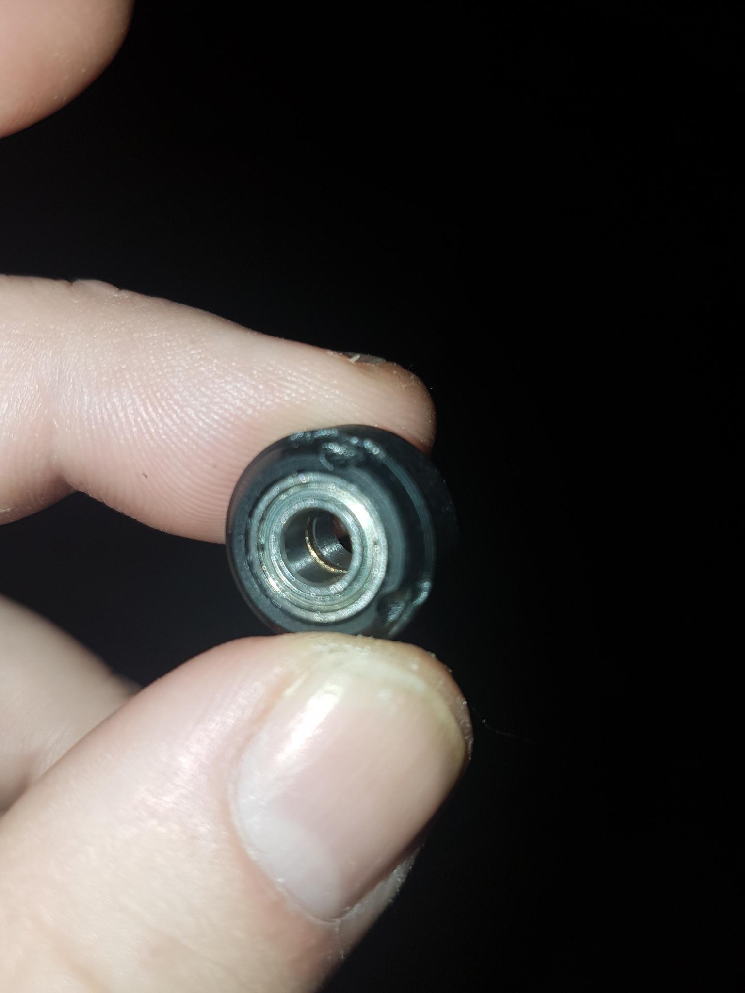

L'un des bras poulie faisait du bruit.

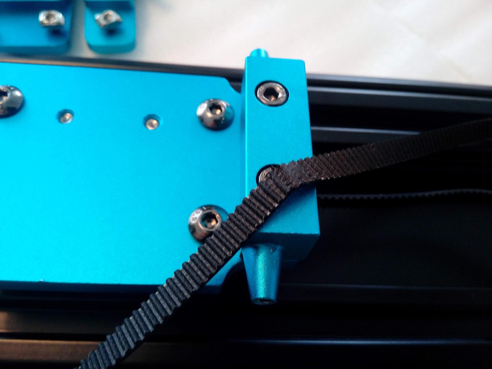

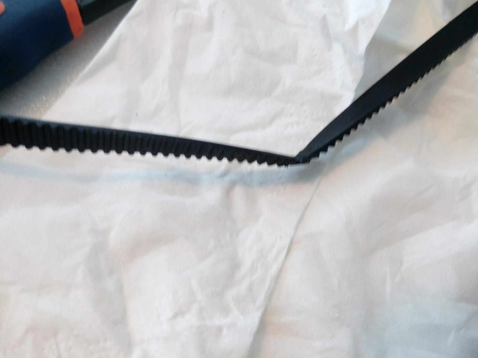

Une courroie mal montée frottait le long du montant.
L'un des bras ne monte pas jusqu'en haut, le moteur couine.
Il m'a fallu démonter le petit ergo qui indique la position haute du bras, pour l'ajuster.

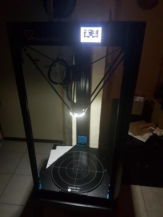

JAMAIS, JAMAIS, JAMAIS, entrer dans le menu calibration de l'écran tactile.
J'y suis allé ...
Cela rendra votre imprimante définitivement inutilisable.
Pouquoi ?
Parceque vous ne pourrez plus recalibrer l'écran tactile, bug de programmation.(boucle j)
Il faut cliquer au hazard pour accéder aux différents menu , il y a un décalage entre là ou on clique et là ou est le choix.

Je possède aussi une PREDATOR. Pour l'écran je doit appuyer aussi plus haut que le boutton en lui même car j'ai fait aussi la manip d'aller voir l’Écran de calibration.
Pour ton bras tu dois avoir normalement un léger écart quand même entre le haut du chariot et le "plafond". c'est une sonde lumineuse qui détermine la position HOME grâce à cette ergo. Il peut y avoir un defaut dans ce cas va voir sur ce lien tu aura des "cales"
https://www.thingiverse.com/thing:3629172
Que veut tu dire ton bras fait du bruit? car je vois pas comment le courroie peut toucher le montant y à facilement 2 cm de chaque coté ou alors c'est en profondeur?.
Le couinement ca le fait chez moi aussi et tout se passe bien ca n'a rien de mauvais signe c'est son bruit à elle 🙂. Et ca c'est atténué en branchant des TL SMOOTHER sur les 3 moteurs.

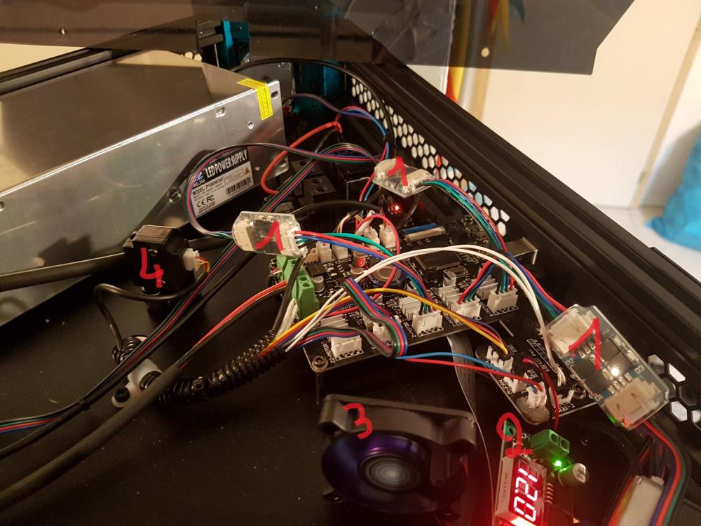

Pour ton ventilo celui ci est directement branché sur la carte en 24V en faite.
Donc:
-Soit tu rajoute un régulateur de tension
-Soit tu mets un autre ventilo. Voici un lien pour la base du ventilo
https://www.thingiverse.com/thing:3639080
Perso j'ai mis un noctua avec le régulateur réglé sur 12V et au démarrage ca fat du bruit puis c'est calme. J'ai aussi rajouté des joint en caoutchouc pour rigidifier les bras. Mais un systeme ressort aussi marche bien

Je devrai recevoir une nouvelle carte mère , ainsi qu'un touchscreen.

Nouvelle carte mère reçue ce soir,
Prise de photos pour le démontage et remontage.
Et ..... oh oh , des vis mal, très mal serrées ... décidément , pas très top le contrôle qualité !
Remontage et tests !
Z probe à refaire.
Chouette, l'écran fonctionne de nouveau correctement.
Pour les personnes qui rencontrent ce même problème, vous connaissez la procédure.
Cordialement.

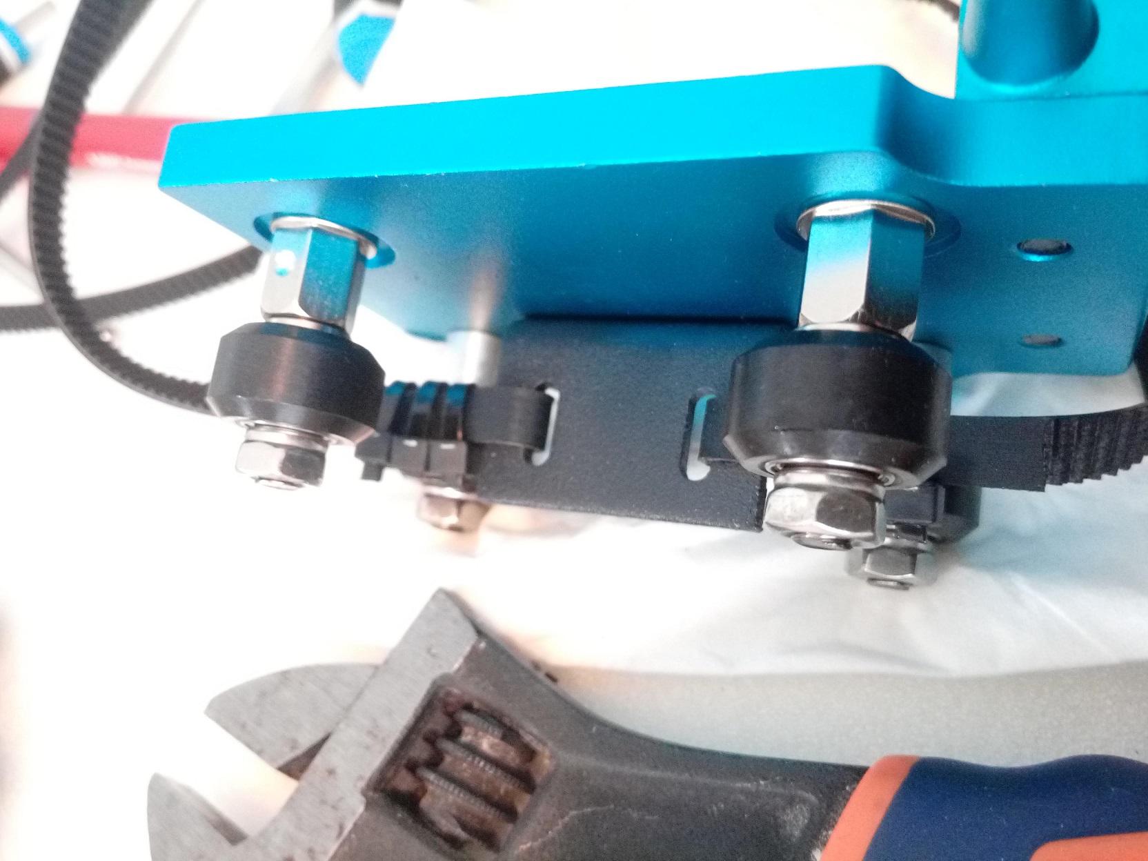

Je reviens pour donner quelques nouvelle. J'ai apporté quelques modification à la machine le système de refroidissement, j'ai changé quelques paramètres S3D, coque de protection pour les connecteur accroché sur la châssis extrudeur (je le conseil c'est pratique) et la bande led en cour autour de la buse.
Les roues des chariot ont été remplacé (6 au total. J'ai du trop sérrer) mais j'ai carrement demonté toutle chariot,plaque et courroie et j'ai tout reajusté tranquillement morceau par morceau et les 3 pilliers.

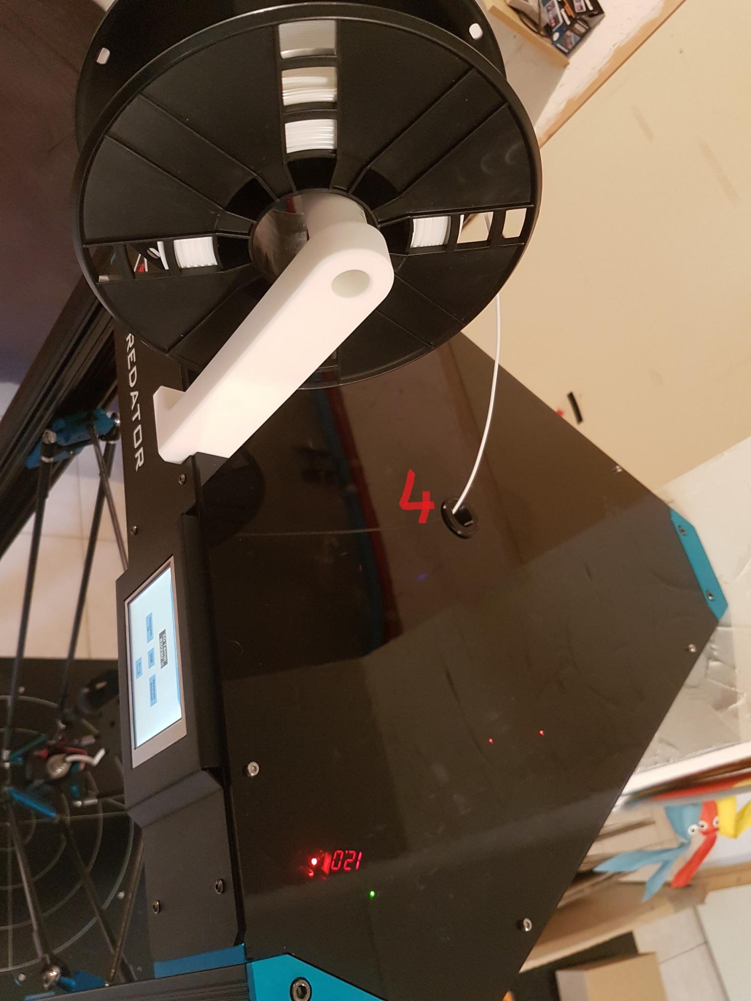

1=TL Smoother x 3 pour DELTA : TL SMOOTHER LOT de 4
2=Régulateur Digitale pour Ventilateur(car 24V de base donc tourne très bruyant): Regulateur Digital par 1
3=Ventilateur NOISEBLOCK de 50mm qui se place sur le même support de base :  Ventilo 50mm

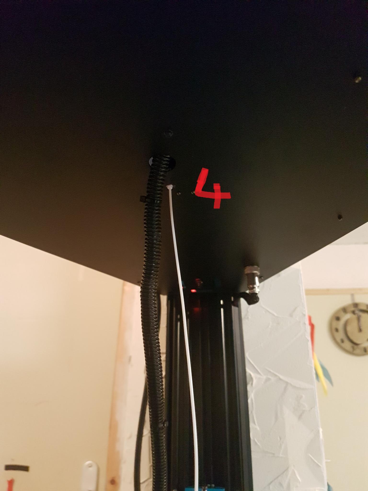

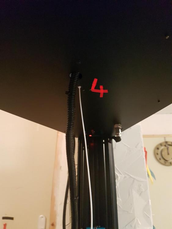

4=J'ai aussi inséré le détecteur de filament à l'interieur. Il faut pour cela juste ensuite coller ce cone ( https://www.thingiverse.com/thing:3665598 ) sur le capot au dessus. C'est agréable car plus besoin de regarder en bas. Toujours bien couper votre filament en biseaux et ca rentre tout seul
Ensuite pour la tête:
A=Coque de protection Cable avec juste connecteur sensor qui sort (perso j'ai créée une rallonge pour celui-ci car trop juste a mon gout): https://www.thingiverse.com/thing:3624495

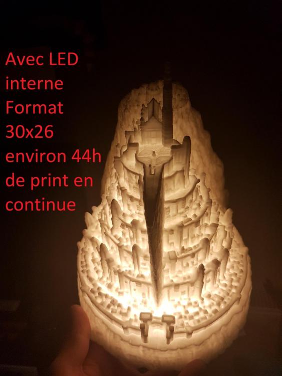

C=Nouveau Bloc de refroidissement à la buse pour futur LED:  ACHAT LED RONDE  combiner avec Régulateur Digital direct branche sur Alim 24V 😁
-----BLOC https://www.thingiverse.com/thing:3527974
-----SOCLE LED: https://www.thingiverse.com/thing:3605885

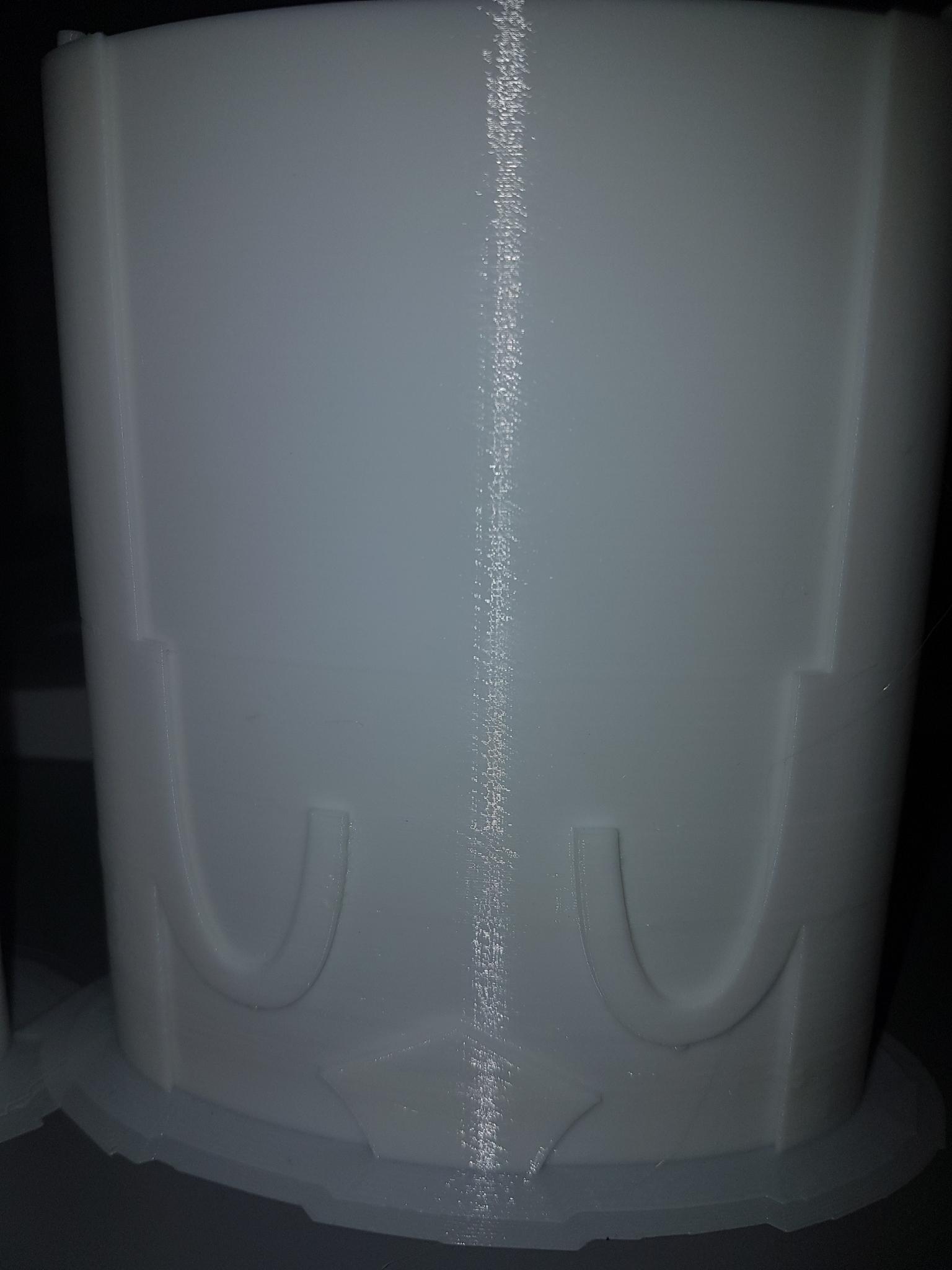

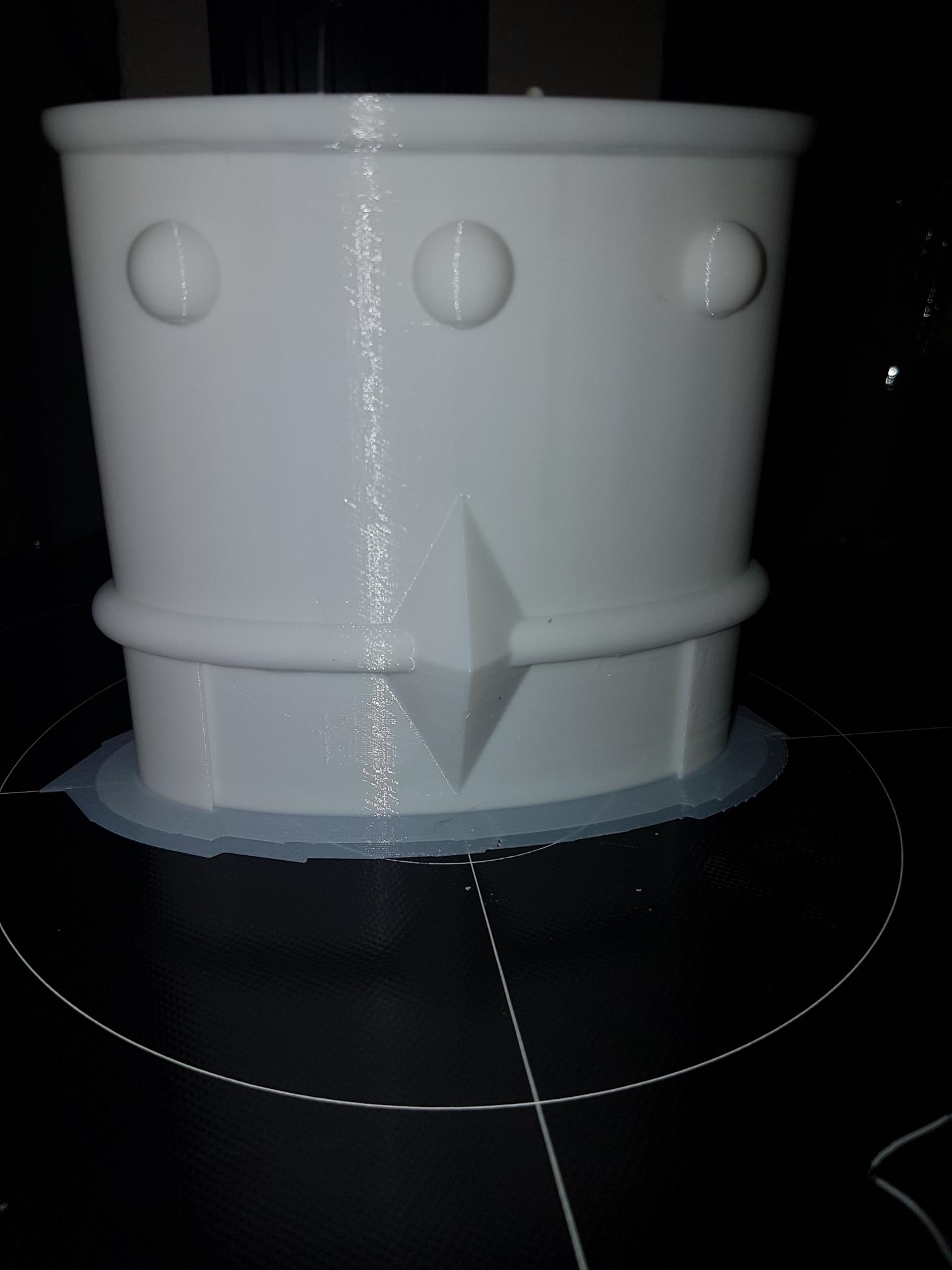

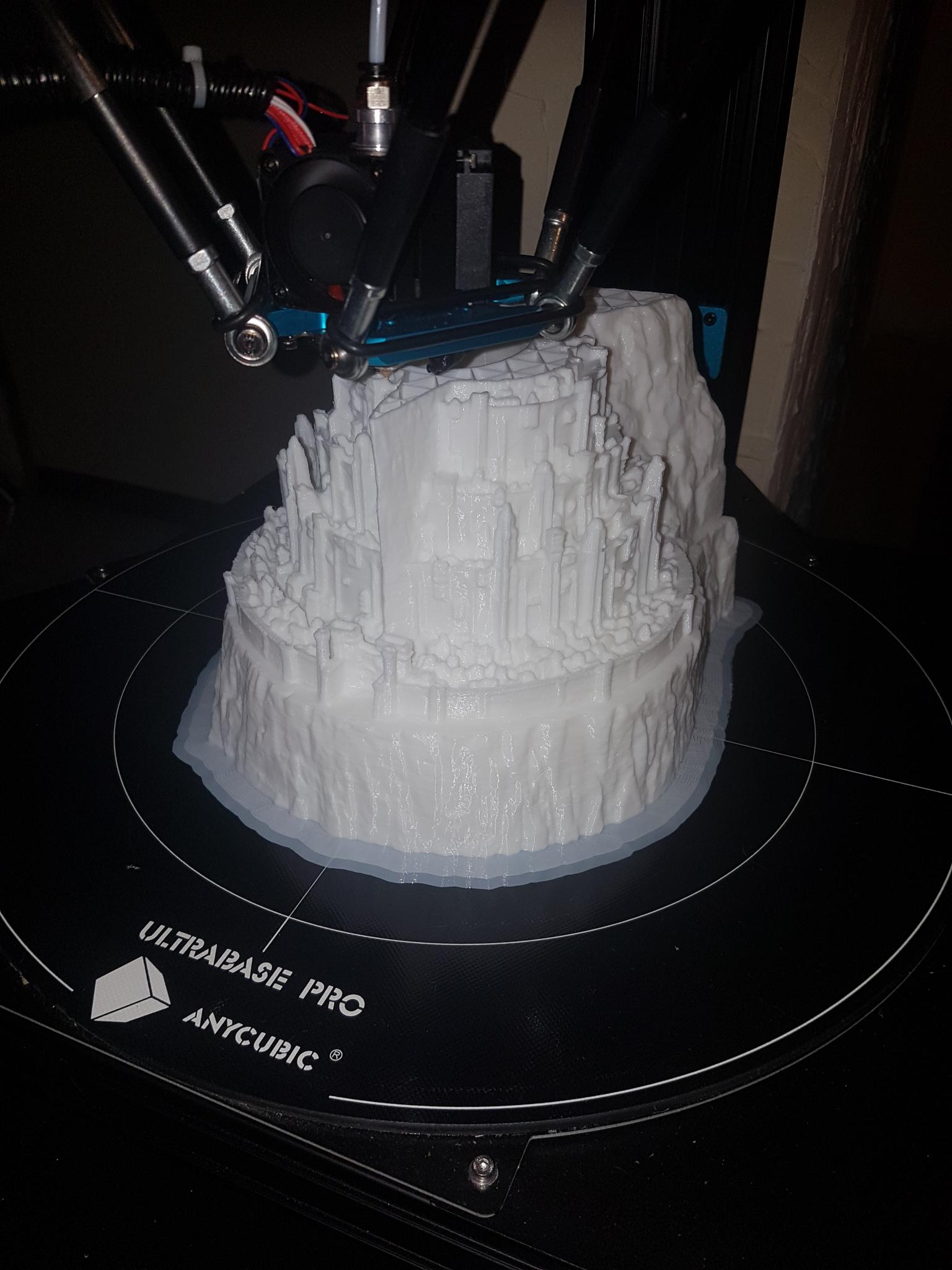

QUALITÉ avec PLA utilisé ERYONE BLANC (je vous le conseille d’ailleurs 205° sur machine classique et 215° sur PREDATOR et plateau 65° avec vitesse au dessus de 80MM/s).
Logicielle utilisé: Simplifie 3D et ATTENTION METTRE UN REBORD SINON CA RISQUE DE SE DÉCOLLER A CAUSE DE LA VITESSE

-Attention sur la photo 1 j'ai connecté l'extrudeur sur le E MOTOR erreur de ma part c'est sur Z2 MOTOR faite pas la même bêtise
-Refaite plusieur fois de suite la manip de calibration OFFSET. Quand vous descendez la buse utiliser la technique de la feuille papier c'est nickel des que ça gratte légèrement
-Avec Dual Drive les paramètre d'extrusion et la largeur d'extrusion doivent être bien mis sinon risque de bouchon car trop de matière arrive. Le Dual Drive envoi du paté😉

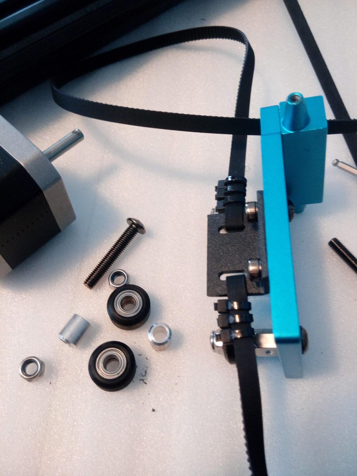

-Perso j'ai retiré les truc style ressort ou plastique pour rigidifier les barres car le plus importants ce sont les chariots.
-Hésitez pas à démonté le tout et refaire pièces par pièces niveau chariot donc les enlever et faire les serrage VIS EXCENTRIQUE à plat. pour obtenir une légère résistance. Au cas ou voici les ROUES: Pack de Roue -- Ax5 ou Ax10
-IMPORTANT: vérifier TOUTES LES VIS car beaucoup d'origine pas serré VOIR REMPLACEZ LES DIRECT. On est plusieurs la dessus à être d'accord😣

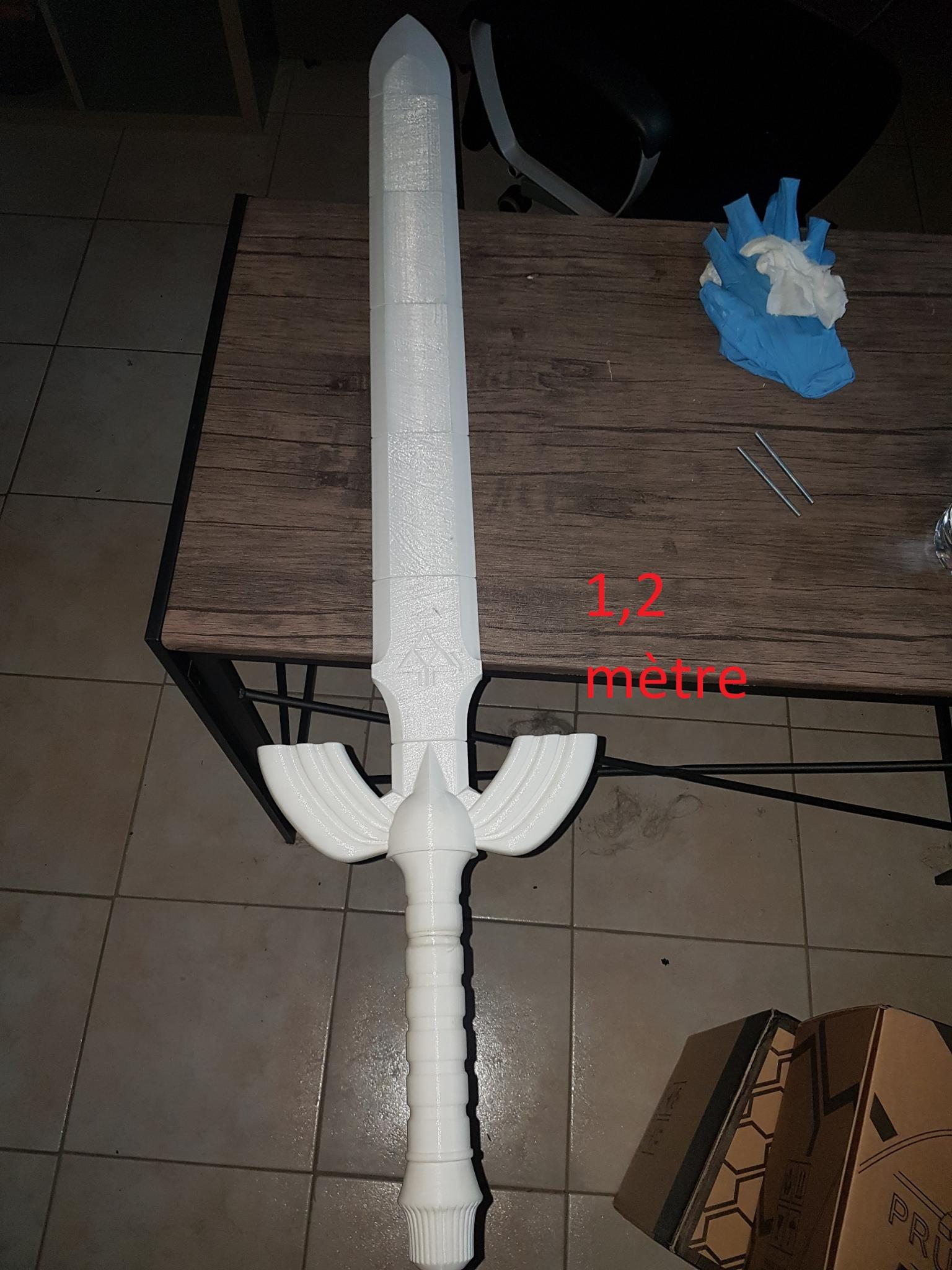

VOila je suis en stresse test de la machine (fourreau d'épée en cours) donc 3-4 jour non stop à print. Et pour le moment super content après temps d'effort et de temps à "comprendre" les machine de TYPE DELTA. Pour ceux qui ont pas la patience passé votre chemin car les DELTA c'est vraiment pas conseillé au débutant et au personne qui baisse les bras rapidement.
(AVIS PERSONNEL BIEN ENTENDU) Je RESTE DISPO SI BESOIN DE PLUS D'INFO VOIR POUR LES PARAMETRE S3D voir pour CURA si je donne chaque règlage

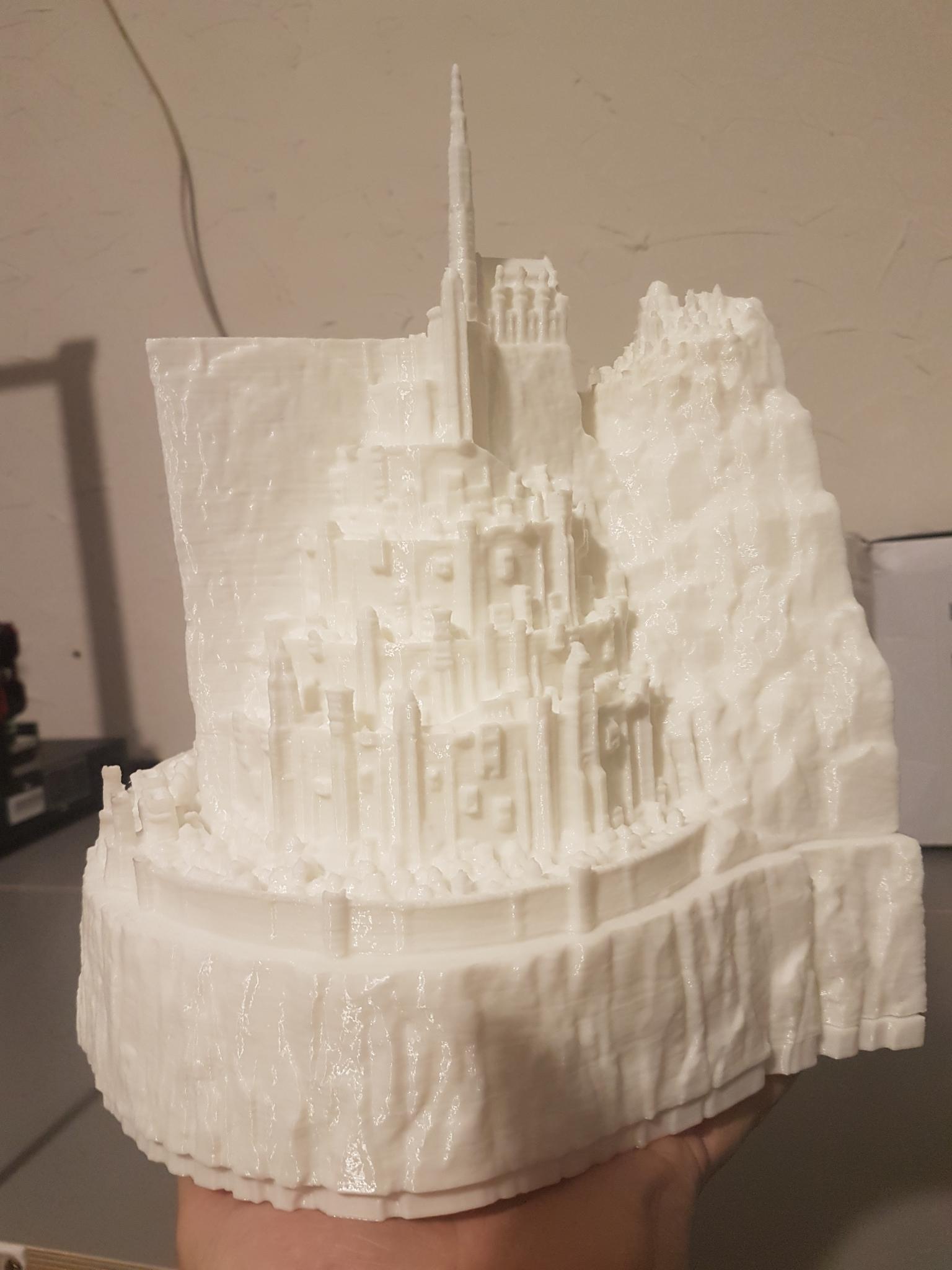

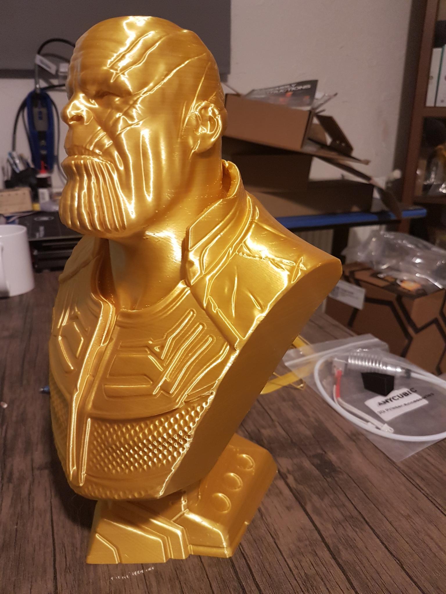

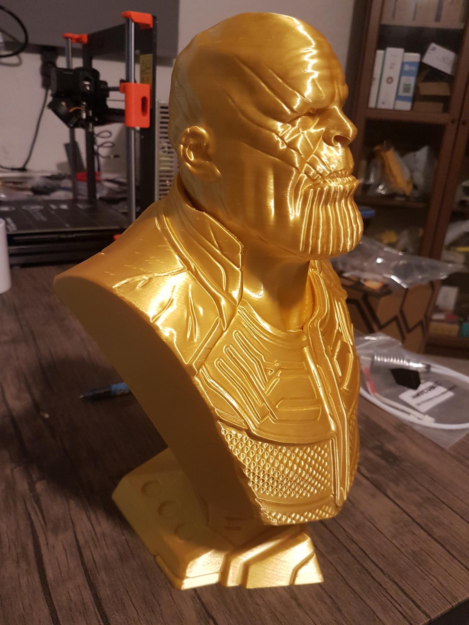

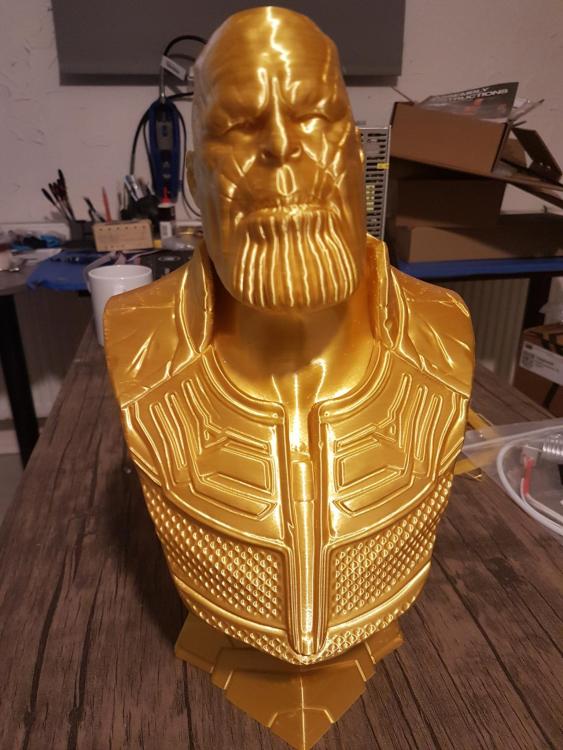

Voila le dernier morceau imprimé en 7h vitesse 80mm/s en 0.2
Pour faire une comparaison sur ma CR 10 S Pro en mode classque (40mm/s) il m'aurai fallu 14h et en vitesse 60mm il me faudrait environ 10H
Il n,'y a aucun support Remplie à 10%, 3 remplissage couche inférieur, 6 remplissage couche supérieur et 2 contour.
Si on appelle pas ça plutôt réussi je sais pas ce qu'il faut 😁. Et j'ai rien fait de spéciale de ce que je décrit plus haut.
Voila j’espère que ça encouragera ceux qui en ont une et qui galère un peu.Je reste disponible.

Bonjour à tous.
Voici la liste de mes dernières actions pour améliorer l'impression de mon ANYCUBIC PREDATOR :
Démontage complet des 3 pieds,  changement de 10 roues sur les 12 , bruit de roulement et blocage des roues par cran . (idem BIGBOULE)
Problème de conception , de serrage , obligé de monter l'écrou frein à l'envers, car il sert sur les deux flans du roulement, il manque une bague , qui existe d'ailleurs sur l'autre coté des roues.
Une de mes courroies est pliée, comme si elle avait été collée ou réparée , bref , vraiment pas top.
J'ai changé mes 3 moteurs, mis des moteurs avec un meilleur couple,  sensé être compatible avec les drivers.
Attention aux câbles et aux branchements.
Autre problème de conception, les poulies des courroies du bas abîment les courroies, il en faut des crantées. (émoussage des arrêtes de la courroie)
Après quelques essais, les résultats sont effectivement là , plus de décalage dans mes impressions (enfin !)
Ma conclusion personnelle, La structure mécanique de cette machine est bien pensée, et intéressante pour les grosses pièces.
Le détail du montage mécanique laisse cependant à désirer , visserie de mauvaise qualité, pièces mal serrée, voir abîmée au montage.
Je suis très déçu de cette machine, la partie électronique / informatique est complètement fermée.
Pas d'impression parfaite après achat, donc, on achète un produit fini, non fonctionnel.

J'ai l'impression aussi que la machine est sortie trop vite. D'ailleurs on la retrouve pas sur le site officielle de chez ANYCUBIC. Mais voilà avecde la patience personnelement j en suis très très content maintenant. Et comme tu dit si bien pour les grosse pièces elle est super. Je suis en train de testéun peu.t en 0.15 buste de Thanos 18 de large sur 30 de haut. 37h de print. Je vois posterai le résultat qui est déjà super. J ai encore juste un soucis de réglage de rétractation donc petit point marque de temps en temps au endroit où la buse change de couche.
Sinon pour les roues j avais ce soucis la aussi. Peut être anycubic ont vite retire de la vente officiel la machine du à  ce genre de soucis que les gens ont eu.
Il reste juste a créé encore un panneau autour de mon côté pour pouvoir faire PETG abs et autres. J ai commandé des gaine tressé en Nylon aussi pour changer ceux en plastique tout dur et moche et tirer mon cable pour ma led.
Pour la poulie du bas si tu la remplace par une crainte hesite pas a faire un retour avec le lien. Ça me fera sûrement utile aussi. J ai eu ce soucis de courroie bouffe sur ma CR 10S Pro car j avais mal aligné ma poulie moteur et la poulie opposéqui n est pas géante aussi. Donc a voir sur le long therme.

Voila un print de 36h en 0.15 pour testé la précision de la machine et le résultat est superbe. Je dois encore trouvé le bon réglage pour la rétractation on peut voir des petit picot a certain endroit a cause de ca. Sur de grosse pièce simple ca va mais la je pense que ma retract est trop rapide sur des motif de précision. Taille 18 large et 30 haut
20190617_205238.thumb.jpg.282ffcd211616d92f6cfae0851cc52fa.jpg20190617_205226.thumb.jpg.23f6363e232412cd1bb1687a441d7933.jpg20190617_205214.thumb.jpg.a307aaa39ca961257802f7d3889761df.jpg

Courroie cassée , déchirée plus précisément .
Redémontage complète de la machine.
Je rends compte au site officiel , il me renvoie des courroies et les tiges carbones, qui serait défectueuses ou mal réglées ... pour expliquer mon problèmes de précision.
