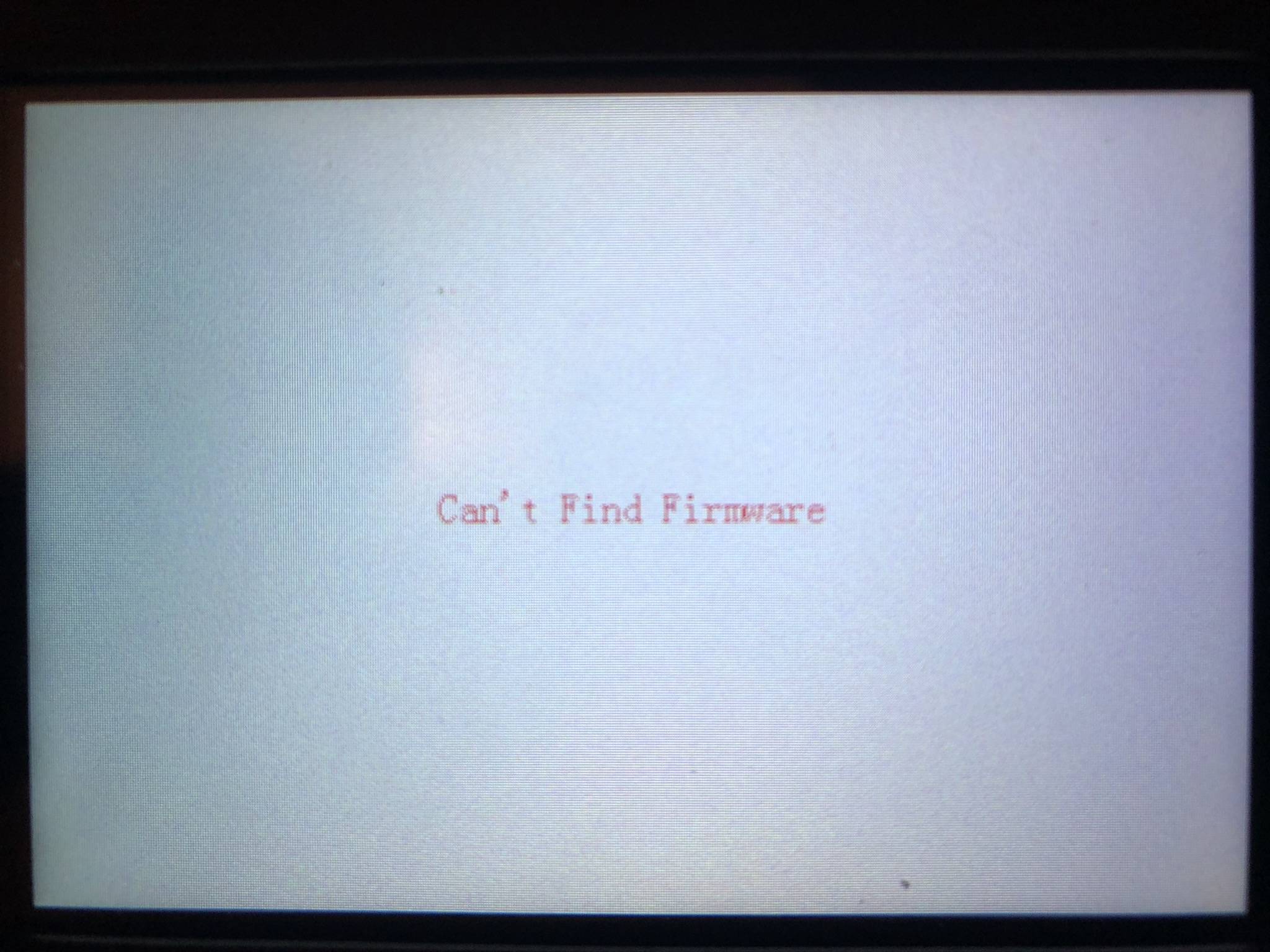

Rickey Posté(e) Novembre 16, 2019 Partager Posté(e) Novembre 16, 2019 @Grom si tu ne veux pas te prendre la tête à dessouder ton chip, il existe des clip, souvent livré avec le programmateur, dans tous les cas n'oublie pas de faire une image de ton chip foireux, avant de le flasher, avec win32diskimager par exemple. Lien vers le commentaire Partager sur d’autres sites More sharing options...
bzhsteven Posté(e) Novembre 17, 2019 Partager Posté(e) Novembre 17, 2019 (modifié) Le 04/11/2019 at 01:48, Grom a dit : Bonjour à tous, Je suis nouveau et j'ai appris beaucoup de choses en lisant tous les post des membres de ce forum et j'en profite pour les remercier ! J'ai reçu ma U20 One depuis 3 semaines, c'est ma première imprimante 3d, j'aime la bricole et l'électronique, j'ai fait pas mal de print et jusqu'à présent, j'étais satisfait de ma machine... mais... il y a 3 jours alors que j'allais lancer un nouveau print l'écran est devenu blanc et depuis je n'ai plus accès à rien ... J'ai fait un ticket auprès de Gearbest et c'est en cours. Après recherches, j'ai l'impression que ma carte contrôleur est cramée car le firmware a sauté et bien qu'ayant essayé un peu tout ce que je pouvais trouver à droite et à gauche sur le net je suis dans l'impasse pour dépanner ma machine sans le SAV de Gearbest auquel j'ai demandé une nouvelle carte contrôleur. Avez vous déjà entendu parler d'une telle panne ? je suis ouvert à toute proposition (n'engageant pas physiquement ma personne évidemment !) ps : j'ai rapidement laissé tomber le buildtak fourni pour un bon miroir suédois rayé au 320 et de la laque piqué à ma grand mère Bonjour, moi jai eu ce problème après avoir installé le firmware présent sur site de Gearbest, version 217. Tout a l’air de bien se passer sauf que la mise à jour se passe en une demi seconde et que ça bloque sur l’écran de confirmation de « succès », le système ne redémarre jamais (la première fois j’ai attendu presque une heure... bref redémarrage manuel qui arrive sur l’écran « Can’t find firmware ».... autant vous die que d’avoir briqué mon imprimante après une semaine (et des problèmes de réglages de temperature, d’ou l'envie de la mettre à jour) je suis totalement déçu... Bref, je contact Gearbest en leur expliquant ce qui s’est passé et en joignant deux photos d’écran et même une video du processus de mise à jour (étant de la partie j’ai déjà eu des soucis de « briquage » et je filme systématiquement mes mise a jour firmware, au cas ou...) Le support répond en 20 heures que je dois leur procurer une autre video car celle ci est incomplète (???) et de mauvaise qualité lumineuse (filmée avec un der derniers iphone ... filmer un écran LCD ne donne jamais de résultat haute qualité mais on peut très bien tout voir et lire). Je leur répond d’être plus explicite avec se qu’ils veulent voir et 20h de plus ils me disent qu’ils veulent voir tout le processus du démarrage jusqu’à l’écran “Cant find firmware”. ... ce qu’ils ont déjà ... sauf que faire un redémarrage en tenant l’iphone n’est pas facile donc le dernier écran est juste un screenshot. Bref ils se fou..... de ma gueu..... et font tout pour repousser une éventuelle garantie..... Je dois aussi dire qu’en 2 réponses ils ne m’ont pas suggéré une seule manipulation technique à tenter.... Bref après quelques here de recherches je trouve ce site web dédié à la U20one, et je trouve un fichier alternative de firmware (.bin) http://lharuun.free.fr/index.php/les-firmwares/11-recuperation-et-installation-des-firmware et là bam ... mise à jour fonctionelle, redémarrage et l’imprimante fonctionne à nouveau et le firmware est le 217 (dernière version officielle apparement). Donc a tenté si tu es sur le même écran que moi. Si après la mise à jour tu ne peux pas régler la température de ton Bed au dessus de 85 degrés, fais moi signe, j’ai une solution pour ca aussi (fichier gcode de reprogrammation de certains paramêtres en eeprom) PS: je tien la video et les captures d’écran à disposition pour ceux qui voudrait les voir. Pour moi la garantie et Gearbest, c’est terminé, .... plus jamais. Modifié (le) Novembre 17, 2019 par bzhsteven Insertion de photo 1 Lien vers le commentaire Partager sur d’autres sites More sharing options...

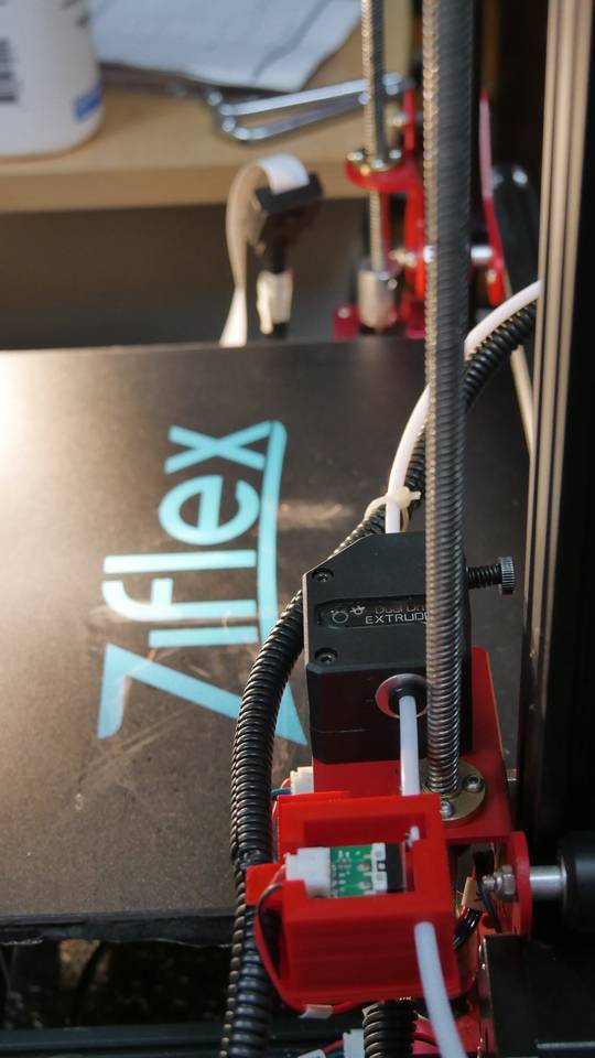

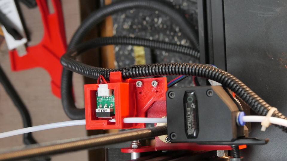

Pym3D Posté(e) Novembre 24, 2019 Partager Posté(e) Novembre 24, 2019 Bonjour à tous Je viens de franchir une étape supplémentaire sur la U20 One à savoir le changement de l'extrudeur. En effet, constatant l'impossibilité de calibrer l'extrudeur de façon durable (la valeur constatée lors de la demande d'une extrusion de 100mm de filament oscillait entre 90 et 96mm et ce sans rien changer aux valeurs de la carte mère). Gearbest, donc incompétence me parait au top, n'a pu réglé mon problème qu'en m'offrant royalement une somme qui ne couvre pas mes pertes (achat extrudeur, tube, filament). Bref doutant de la qualité et du sérieux de l'extrudeur livré, j'ai installer un extrudeur de type BMC (merci aux forumeur pour l'infos). Il m'a fallu dessiner un nouveau boîtier pour le détecteur de filament réimprimer et...je dois le refaire puisque ce n'est pas parfait. En attendant je l'ai purement et simplement retirer. Sinon, quel résultat : et bien c'est presque parfait. Sacré grosse différence. Plus d’écart entre les couches, une surface plus belle, plus de claquement et avec un filament pas très bon. Si je dis presque parfait car j'ai quelques trace de filament entre les paroi. la valeur du "retract" n'a pas été encore changée. Prochaine étape après l'impression en cours. Lien vers le commentaire Partager sur d’autres sites More sharing options...

Pym3D Posté(e) Novembre 30, 2019 Partager Posté(e) Novembre 30, 2019 Il y a 2 heures, amonteff a dit : un lien svp vers ton extrudeur merci AM Bonjour Sur Amazon tu recherche "Redrex Dual Drive BMG Bowden Extrudeuses Haute Performance Pièces de Mise à Niveau pour CR10, série Ender 3, Wanhao D9, Anet E10, A10 Geeetech et Autres Imprimantes 3D DIY ". Tu trouveras les photos de mon installation ci dessous. Il faut protéger le filament de la vis des Z. De plus il faut prévoir un nouveau boîtier pour le détecteur de fin de filament ce qui, soit dît en passant à résolu le défaut de l'alignement entre la sortie de ce boitier et l'entrée de l'extrudeur. En tout cas je confirme, la qualité obtenu des impressions n'a rien à voir avec l'extrudeur d'origine. Il me faut juste réglé la présence de filament entre 2 points distants, c'est pas souvent mais ça arrive. Lien vers le commentaire Partager sur d’autres sites More sharing options...
amonteff Posté(e) Novembre 30, 2019 Partager Posté(e) Novembre 30, 2019 GRAND MERCI la platine electronique n'est pas celle d'origine de capteur de filament ? Lien vers le commentaire Partager sur d’autres sites More sharing options...
amonteff Posté(e) Novembre 30, 2019 Partager Posté(e) Novembre 30, 2019 as tu publié quelque part tes fichier stl svp ? Lien vers le commentaire Partager sur d’autres sites More sharing options...
Pym3D Posté(e) Novembre 30, 2019 Partager Posté(e) Novembre 30, 2019 Si mais le boîtier change (hauteur + positionnement sur la platine) pour éviter tout effet de torsion sur le filament. Je peux joindre le fichier stl si tu le souhaite Lien vers le commentaire Partager sur d’autres sites More sharing options...

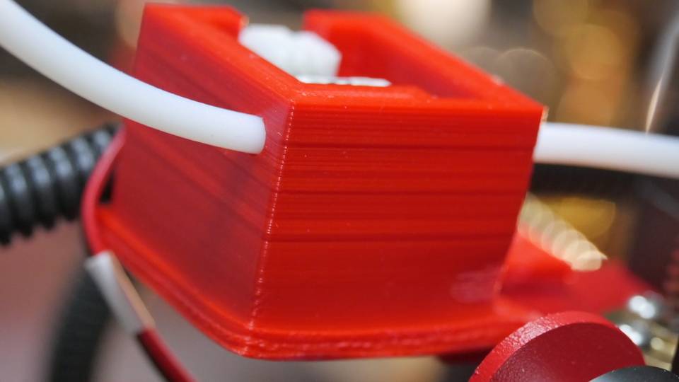

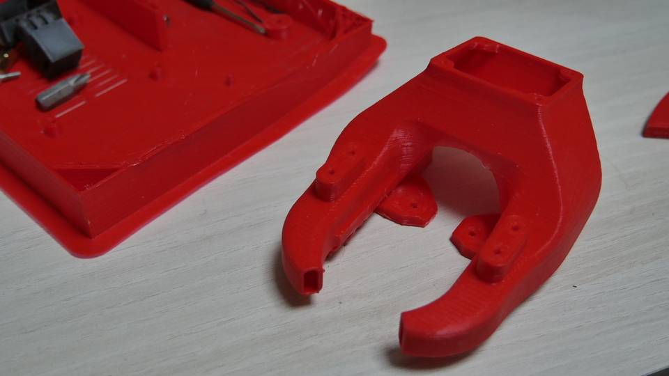

Pym3D Posté(e) Novembre 30, 2019 Partager Posté(e) Novembre 30, 2019 Pour infos sur la première photo, l'impression a été faite avec l'extrudeur d'origine, sur la deuxième photo, le support de ventilateur a été fait avec le nouvel extrudeur, la boite en haut , a été réalisée avec l'ancien extrudeur. Impression de la boite interrompu tellement ca courait à la catastrophe.... Lien vers le commentaire Partager sur d’autres sites More sharing options...
