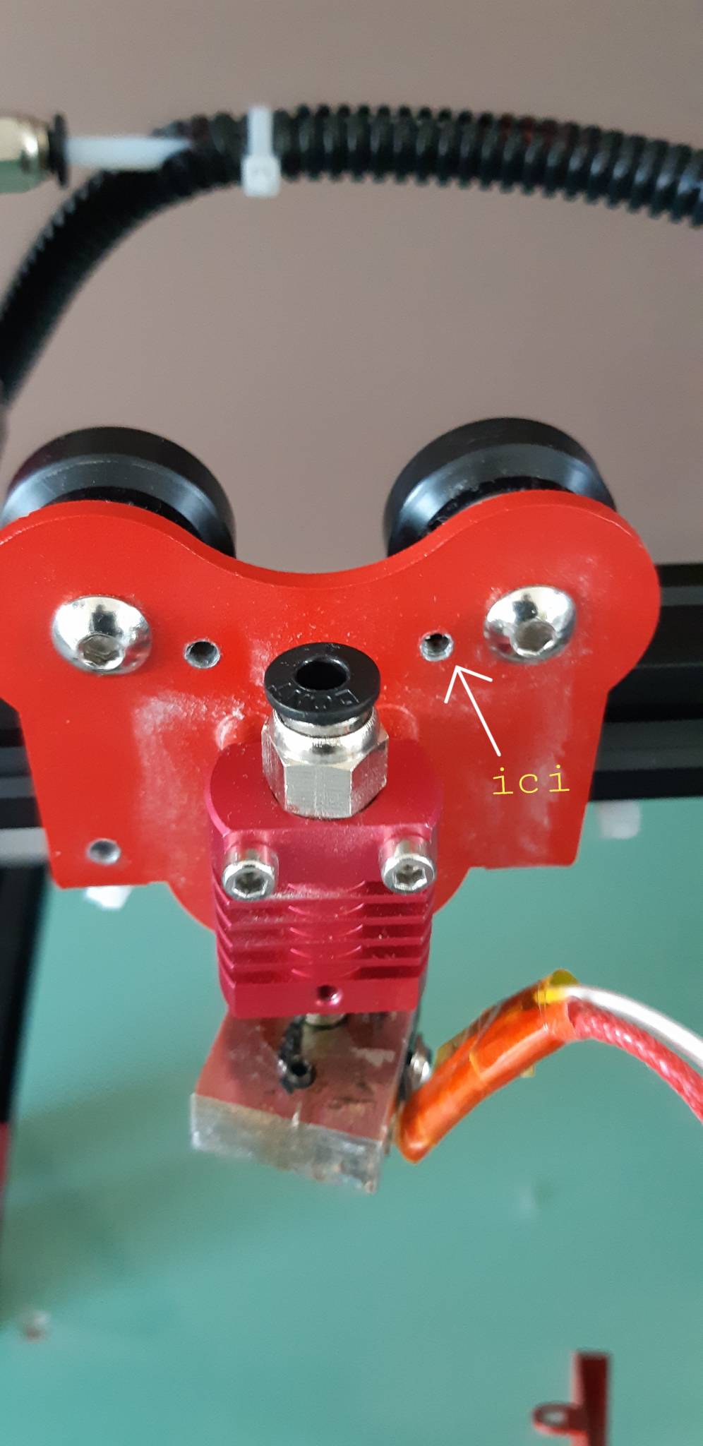

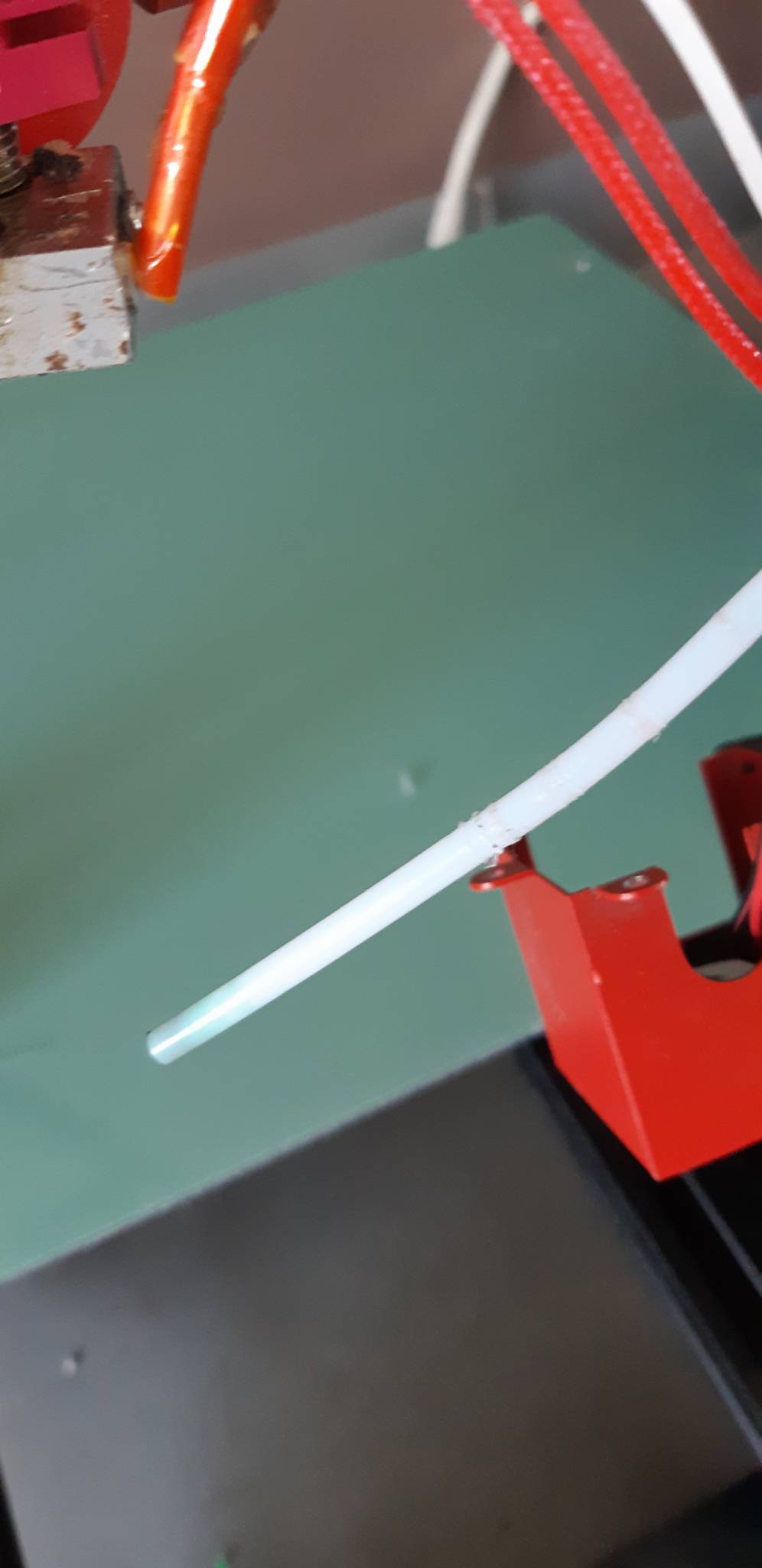

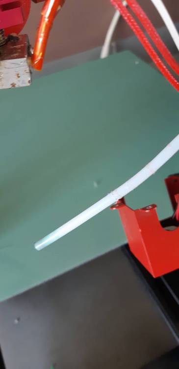

mickael88 Posté(e) Janvier 25, 2020 Partager Posté(e) Janvier 25, 2020 Bonjour je suis nouveau dans le monde des imprimantes 3d. J ai eu pour noël une alphawise u20 one. J ai réussi à imprimer 3 pièces et depuis c est l horreur. J ai du changer la buse car elle était bouchée et le trou était beaucoup plus important que 0.4 mm. Maintenant je n arrive plus à faire une impression sans que le tube ptfe se bouche. Je sais pas pourquoi ça bouche a chaque impression. De plus a force d enlever et de remettre les vis sur le support du chariot axe z (image ci joint), les vis ne tiennent pratiquement plus. J aimerai savoir s il est possible de trouver cette pièce dans un magasin en ligne(support chariot axe z). J aimerai aussi savoir aussi s il est possible de mettre un ed3 v6 sur la u20 one. Voila mes gros soucis avec cette imprimante. Je vais changer le tube ptfe par un tube capricorn. Merci de vos réponses. Lien vers le commentaire Partager sur d’autres sites More sharing options...
Pym3D Posté(e) Janvier 25, 2020 Partager Posté(e) Janvier 25, 2020 (modifié) Bonjour et bienvenue Pour éviter de boucher la buse je fais deux choses avant d'éteindre l'imprimante : Je rétracte de quelques millimètres le filament chauffé à 200° et j'attends que la température du bloc descende au dessous de 50]C avant de l'éteindre. cela a suffit à résoudre les problèmes de buses bouchées. De plus j'en ai toujours en réserve car si cela m'arrive, je la change. D’après ta photo, j'ai l'impression que l'extrémité du téflon est d'un diamètre plus petit, c'est une illusion ? Si c'est le cas tu le coup avant réutilisation. Pour le pas de vis HS, met un écrou avec rondelle "grower" ou "éventail". L'alu utilisé par les supports divers est très fragile. Pour le ed3 v6, le support ne semble pas pouvoir se fixer, à moins d'une pièce à fabriquer. pour ma part j'ai changé l'ensemble, suite à ma première buse bouché et débordement du filament par un modèle de même forme que l'original acheté sur Amaz.... (tel celui-ci ) et je n'ai plus eu de soucis. Par contre si je regarde ta dernière photo, la tête chauffante est-elle correctement serrée ? Elle n'est pas aligné. De même la vis à empreinte allen (petite noir) me semble bien peu serrée. Surtout le serrage (pas comme un bourrin) doit être fait à chaud et il faut un espace entre la base de la buse et la tête chauffante. As-tu calibrer ton extrudeur ? Si tu envoie trop de fil tu risque d’avoir des surprises. EDIT : Il est possible que le circuit du filament soit obstruer par des "restes" d'usinage. Je suis assez déçu de la fabrication de ce produit elle me semble fait de bric et de broc et avec des éléments en fonction des arrivages chez l'assembleur. Pour ma part j'utilise aussi un filament de nettoyage (tel celui-ci ), ça me semble efficace surtout après changement de bobine. Modifié (le) Janvier 25, 2020 par Pym3D Lien vers le commentaire Partager sur d’autres sites More sharing options...
BULLIT3D Posté(e) Janvier 25, 2020 Partager Posté(e) Janvier 25, 2020 bonjour, Le ventilateur de la tête doit tourner en permanence c' est lui qui permet d'éviter que le filament ne fonde dans le tube teflon. Vérifie que le trancheur met a la fin du fichier Gcode une ligne de commande du type G1 E-10 F300 qui permet de retirer le filament de 10 mm environ. on peut ouvrir les fichiers avec Notepad Lien vers le commentaire Partager sur d’autres sites More sharing options...
mickael88 Posté(e) Janvier 25, 2020 Partager Posté(e) Janvier 25, 2020 Merci de vos conseils je vais changer le tube ptfe et commander je pense écrous et rondelles pour le ventilateur et commander aussi sovol creality originale mk8. Lien vers le commentaire Partager sur d’autres sites More sharing options...

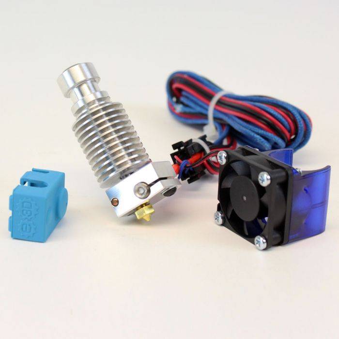

mickael88 Posté(e) Janvier 26, 2020 Partager Posté(e) Janvier 26, 2020 Voila j ai tout commandé y a plus qu attendre l arrivage des pièces. Avez vous des tuto à me conseiller pour le changement complet des fans ainsi que le changement complet sonde thermostatique et bloc de chauffe ? Et comment fait on pour calibrer extrudeur type bmg sur alphawise u20 one. Merci Lien vers le commentaire Partager sur d’autres sites More sharing options...
Pym3D Posté(e) Janvier 26, 2020 Partager Posté(e) Janvier 26, 2020 Concernant l'extrudeur BMG je me suis aidé de ce lien ou cleui-ci. Par contre est-ce que tu as un PC relié à l'imprimante. Il faut pouvoir envoyé des codes à celle-ci, l'interface de la U20 One est trop basique pour le faire. Attention au sens d'insertion du filament. Pour le bloc et les fans tu garde les éléments existant ou tu imprime un nouveau système ? Pour ma part j'ai imprimé celui-ci et monté des sunon de 40 dessus ( pour infos). Lien vers le commentaire Partager sur d’autres sites More sharing options...
