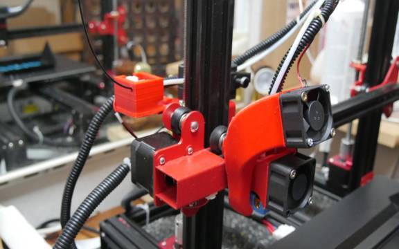

mickael88 Posté(e) Février 5, 2020 Partager Posté(e) Février 5, 2020 Bonjour voila une photo de mon imprimante avec toutes les pièces que j ai changé. Tube ptfe (marque Capricorn), ventilateur (sunon de 40), le hotend complet hothend (caché par le fang celui de oojulienoo, le lien : fang u20 one), support de structure. Me reste plus qu a mettre l extrudeur type bmg et de trouver un fichier gcode pour pas que l extrudeur touche l axe x. Çà fait quand même pas mal de choses de rachetées. Bonne journée. Lien vers le commentaire Partager sur d’autres sites More sharing options...
Pym3D Posté(e) Février 5, 2020 Partager Posté(e) Février 5, 2020 mickael88 pourquoi dis-tu "un fichier gcode pour pas que l extrudeur touche l axe x." J'ai installer un extrudeur de type BMG en lieu et place de l'extrudeur d'origine et tout se passe bien (après calibration bien sur) Lien vers le commentaire Partager sur d’autres sites More sharing options...

Tintin33 Posté(e) Février 14, 2020 Partager Posté(e) Février 14, 2020 Bonjour, Pensez-vous utile de mettre un fang sur la U20 One? J'ai mon ventilateur de refroidissement de buse (radial) qui a cramé et je ne sais pas si je le remplace par un même modéle ou alors que je me lance à faire un fang. Dîtes-moi ce que vous en pensez si vous avez déjà fait les modifs. Merci à vous! Lien vers le commentaire Partager sur d’autres sites More sharing options...
Jak13 Posté(e) Février 14, 2020 Partager Posté(e) Février 14, 2020 Bonjour Tintin33 Perso j'ai juste changé le déflecteur d'air par celui-ci il convient bien pour mon usage. Par contre j'ai du réduire la taille de 1% pour qu'il rentre gras ++ Jak Lien vers le commentaire Partager sur d’autres sites More sharing options...
Pym3D Posté(e) Février 15, 2020 Partager Posté(e) Février 15, 2020 Il y a 18 heures, Tintin33 a dit : Bonjour, Pensez-vous utile de mettre un fang sur la U20 One? J'ai mon ventilateur de refroidissement de buse (radial) qui a cramé et je ne sais pas si je le remplace par un même modéle ou alors que je me lance à faire un fang. Dîtes-moi ce que vous en pensez si vous avez déjà fait les modifs. Merci à vous! Il ne faut pas supprimer ce ventilo au risque d'avoir des surprises. Je t'invite à lire ceci. J'ai essayé un sunon de 40mm avec ce fang et c'est parfait. Si ça continue et avec mes projets en tête, cette U20 One n'aura plus grand chose à voir avec l'original Lien vers le commentaire Partager sur d’autres sites More sharing options...
Tintin33 Posté(e) Février 16, 2020 Partager Posté(e) Février 16, 2020 Merci Pym3D ! Je ne compte pas supprimer ce ventilateur. Je ne sais juste pas si je le change ou si je change le système par un fang. Lien vers le commentaire Partager sur d’autres sites More sharing options...
Pym3D Posté(e) Février 16, 2020 Partager Posté(e) Février 16, 2020 Honnêtement, je suis persuadé qu'il y a une différence notamment sur tous ce qui est lié au refroidissement des couches. j'ai même réussi à supprimer le phénomène de "filament d'ange" (je crois que c'est le terme). Avec ce fan tu refroidi de part et d'autre la buse alors qu'avec le fan d'origine seul un coté est vraiment refroidi. Lien vers le commentaire Partager sur d’autres sites More sharing options...
Tintin33 Posté(e) Février 16, 2020 Partager Posté(e) Février 16, 2020 C'est vrai mais je ne sais pas si j'investis dans ça car le ventilateur d'origine marchait bien. Je veux pas faire trop de modifications sur l'imprimante. J'ai mis des dampers et changé le bloc de chauffe (buse cassé dedans) et la mettre un fang me permettrait de réduire le bruit et peut être d'améliorer les impressions. Lien vers le commentaire Partager sur d’autres sites More sharing options...
Pym3D Posté(e) Février 16, 2020 Partager Posté(e) Février 16, 2020 Le changement des ventilos a été une tentative de ma part car le bruit..... pénible. J'ai eu un résultat plus que probant. Par la suite les dampers sur les X et Y à été un sacré plus. Je réfléchi à l'axe des Z mais contrairement à la U20 il n'y a pas de filetage au dessus de ceux existant, donc pas de dampers possible Lien vers le commentaire Partager sur d’autres sites More sharing options...
Tintin33 Posté(e) Février 16, 2020 Partager Posté(e) Février 16, 2020 Je pense que je vais faire un fang. Je veux rien trop modifier mais ça peut améliorer les impressions je pense en réduisant le bruit. Je vais sûrement acheter un ventilateur radial en attendant pour pouvoir imprimer mon fang et tout régler parfaitement. J'ai mis des dampers sur x et y et la différence est impressionnante ! Lien vers le commentaire Partager sur d’autres sites More sharing options...
