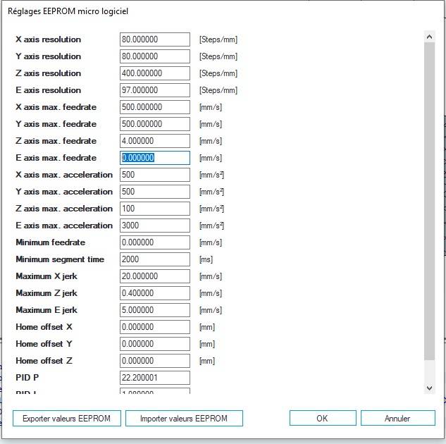

micka24 Posté(e) Aout 23, 2020 Partager Posté(e) Aout 23, 2020 Bonjour j’aurai besoin de votre aide. Tous d'abord pour remettre dans le contexte je suis pas un novice dans l'imprimante 3d j'ai fabriqué ma première prusa i3 il y a pas loin de 10 ans, j'ai une smartcub3d et une imprimante SLA. Je poste très rarement mes problèmes sur les forum car j'arrive toujours a trouver la solution avec notre amie google et votre forum. Mais la ... j'arrive au bout de mes faibles compétences en gcode et dans pas longtemps ma U20One va passer par ma baie vitrée. Je vous explique mon problème: Pour le réglage de l'extrudeur d'origine j'ai voulu changer les steps dans le gcode avec: M83 "pour assigner le mode relatif" G1 E100 F100 "pour extruder 100mm" M503 "pour voir la valeur d'origine" M92 E"XXX" "ma valeur lu" M500 "pour sauvegarder" Et la.... mon extrudeur ne veux plus rien entendre il avance très très très lentement même avec une autre valeur. J'ai fais un "restore" dans le menu de l'imprimante rien y fait, j'ai essayer de mettre une maj antérieur a la 217 qui et installé rien aussi. Il y a t'il une commande pour faire un reset des steps de l'imprimante? Merci a vous d'avance pour vos réponses, et désolé pour les fautes d'orthographes... Lien vers le commentaire Partager sur d’autres sites More sharing options...

remibora Posté(e) Aout 23, 2020 Partager Posté(e) Aout 23, 2020 Salut @micka24, Je trouve surprenant qu'un flashage de firmware ne t'aie pas permis de retrouver les valeurs par défaut. Je ne sais pas si tu as la fonction "Sauvegarde Eeprom" dans les menu, mais après un flashage, il serait intéressant de la faire. J'imagine que tu as essayé de saisir l'ancienne valeur E(step/mm) suivi d'un M500 puis d'un M501. N'aurais-tu pas modifié par inadvertance d'autres paramètres comme la vitesse max de l'extrudeur ou son accélération max? (M203 et M204). PS: je pense que tu aurais dû créer un nouveau post pour avoir plus de visibilité (les demandes sont en train de joyeusement se mélanger). Il n'est pas trop tard pour le faire. PS2: Si tu veux faire passer ta machine par la baie vitrée, un conseil n'oublie pas de l'ouvrir avant. Y'en a qu'ont essayé, ils ont eu des problèmes... PS3: Si nous sommes dans la même région, appelle-moi le jour ou tu veux la défenestrer, j'essaierai de l'attraper au vol. Sauf si tu habites au 5ème étage... Lien vers le commentaire Partager sur d’autres sites More sharing options...

micka24 Posté(e) Aout 24, 2020 Partager Posté(e) Aout 24, 2020 (modifié) Le 23/08/2020 at 11:38, remibora a dit : Salut @micka24, Je trouve surprenant qu'un flashage de firmware ne t'aie pas permis de retrouver les valeurs par défaut. Je ne sais pas si tu as la fonction "Sauvegarde Eeprom" dans les menu, mais après un flashage, il serait intéressant de la faire. J'imagine que tu as essayé de saisir l'ancienne valeur E(step/mm) suivi d'un M500 puis d'un M501. N'aurais-tu pas modifié par inadvertance d'autres paramètres comme la vitesse max de l'extrudeur ou son accélération max? (M203 et M204). PS: je pense que tu aurais dû créer un nouveau post pour avoir plus de visibilité (les demandes sont en train de joyeusement se mélanger). Il n'est pas trop tard pour le faire. PS2: Si tu veux faire passer ta machine par la baie vitrée, un conseil n'oublie pas de l'ouvrir avant. Y'en a qu'ont essayé, ils ont eu des problèmes... PS3: Si nous sommes dans la même région, appelle-moi le jour ou tu veux la défenestrer, j'essaierai de l'attraper au vol. Sauf si tu habites au 5ème étage... Merci de votre réponse @remibora . J'ai fait quelque recherche suite a votre aiguillage a propos de la commande M203 et en effet j'ai modifier je ne sais comment la ligne "E Axis résolution". Une âme charitable pourrait elle me donner le Screenshots de çà config eeprom pour voir si je n'ai pas modifier autre chose et pour savoir la valeur d'origine de ce fameux "E Axis résolution". Merci a vous Modifié (le) Aout 24, 2020 par micka24 Lien vers le commentaire Partager sur d’autres sites More sharing options...
remibora Posté(e) Aout 24, 2020 Partager Posté(e) Aout 24, 2020 Inspecteur, je crois que nous tenons notre coupable! Sur mon U20, j'ai les paramètres suivants: vitesse max de l'extrudeur (M203): 30 mm/s E max résolution (M92): 96.20 step/mm. Donc ta valeur est cohérente. Je reste très surpris que le flash du firmware ne modifie pas les valeurs de l'eeprom. C'est bon à noter. 1 Lien vers le commentaire Partager sur d’autres sites More sharing options...
micka24 Posté(e) Aout 24, 2020 Partager Posté(e) Aout 24, 2020 @remibora ca marche! ma baie vitrée vous remercie. Lien vers le commentaire Partager sur d’autres sites More sharing options...
