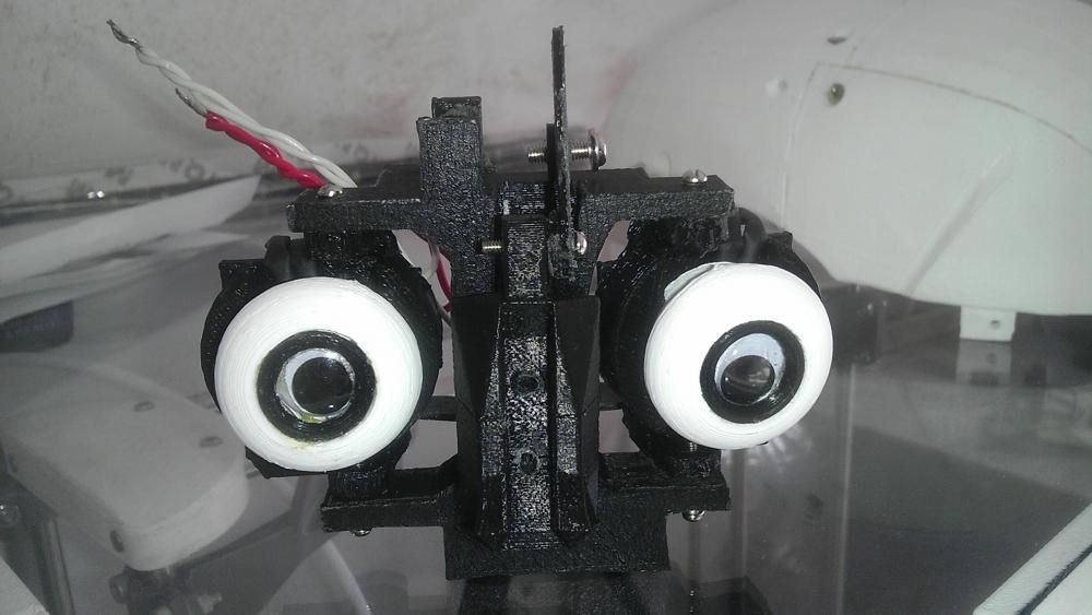

lecagnois Posté(e) Mars 3, 2016 Partager Posté(e) Mars 3, 2016 merci pour le lien , j ai fini la tete , j ai modifié les yeux le m attaque au torse 1 Lien vers le commentaire Partager sur d’autres sites More sharing options...
Heisenberg Posté(e) Mars 3, 2016 Auteur Partager Posté(e) Mars 3, 2016 Génial @lecagnois ,t'as une petite photo ? tu as utilisé quoi comme camera pour les yeux ? Lien vers le commentaire Partager sur d’autres sites More sharing options...

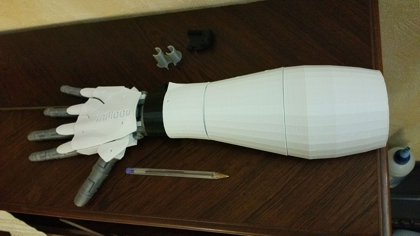

Heisenberg Posté(e) Mars 3, 2016 Auteur Partager Posté(e) Mars 3, 2016 Nouvelle piece de l'avant bras imprimée (toujours la plus à droite ) , 4h de print supplémentaire , dans cette pièce il y a un support d'impression inutile .(vous pouvez la séparer et la retirer dans cura en faisant un clic droit , c'est toujours ça de moins à imprimer ) 4 Lien vers le commentaire Partager sur d’autres sites More sharing options...

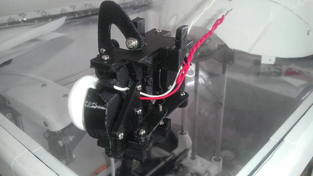

lecagnois Posté(e) Mars 6, 2016 Partager Posté(e) Mars 6, 2016 Le 3/3/2016 at 18:46, Heisenberg a dit : Génial @lecagnois ,t'as une petite photo ? tu as utilisé quoi comme camera pour les yeux ? salut J ai modifier le yeux , genre (terminator lol) , j ai mis des led tri colors qui s'allument derrière les pupilles (trouvé dans un magasin de couture), la camera je mettrai une piloter en wifi sur l'épaule . Si le STL vous intéresse je le mettrai . 2 Lien vers le commentaire Partager sur d’autres sites More sharing options...
lecagnois Posté(e) Mars 7, 2016 Partager Posté(e) Mars 7, 2016 (modifié) voici les fichiers pour les yeux a led et le support pour l arduino uno arduino.stl yb3.stl pupille.stl Modifié (le) Mars 7, 2016 par lecagnois Lien vers le commentaire Partager sur d’autres sites More sharing options...

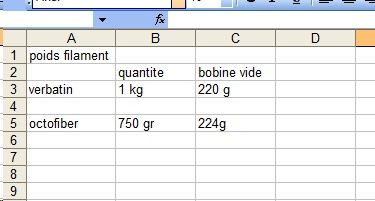

grattounet Posté(e) Mars 8, 2016 Partager Posté(e) Mars 8, 2016 Trop cool ton visage ... en parlant de quantité ? quelqu'un connais le nb de mètre ds une bobine ? et comment vous faites pour savoir si il vous reste assez de fil ? vers la fin du bobine ? est-ce que les mesures donné par "Repetier" sont juste au mm près ? ... je déborde un peu du sujet !! mille excuses 1 Lien vers le commentaire Partager sur d’autres sites More sharing options...
Motard Geek Posté(e) Mars 8, 2016 Partager Posté(e) Mars 8, 2016 il y a 29 minutes, grattounet a dit : quelqu'un connais le nb de mètre ds une bobine ? Ca doit dépendre des bobines mais @filament-abs.fr (je crois) a déjà répondu à la question dans un autre topic Lien vers le commentaire Partager sur d’autres sites More sharing options...
Heisenberg Posté(e) Mars 8, 2016 Auteur Partager Posté(e) Mars 8, 2016 Pour une bobine de 1kg c'est à peu près 330 mètres , après calculer la quantité de fil restante c pas évidant , il faudrait que je colle une étiquette sur chaque bobine avant la première utilisation afin de noter dessus les valeurs de chaque print donnés par cura qui sont me semble t'il assez proche de la réalité . 1 Lien vers le commentaire Partager sur d’autres sites More sharing options...
Heisenberg Posté(e) Mars 8, 2016 Auteur Partager Posté(e) Mars 8, 2016 Il y a 6 heures, grattounet a dit : Bonjour, C'est cool tout ça !!! bientôt on va monter un groupe d'Inmoov !! ... lol trop fort lol Lien vers le commentaire Partager sur d’autres sites More sharing options...
gisclace Posté(e) Mars 9, 2016 Partager Posté(e) Mars 9, 2016 Pour répondre au hs de @grattounet, le plus simple est de peser ta bobine. Tu en pèses une vide, tu pèse une mesure de filament (genre la chute à la fin), et après avec un joli petit produit en croix tu sauras toujours où tu en es sur ta bobine. Lien vers le commentaire Partager sur d’autres sites More sharing options...
lecagnois Posté(e) Mars 9, 2016 Partager Posté(e) Mars 9, 2016 (modifié) moi je pèse la bobine , j ai commencer un fichier à compléter avec les autres marques après une simple soustraction et voila ( vu que cura nous donne la quantité en grammes Modifié (le) Mars 9, 2016 par lecagnois Lien vers le commentaire Partager sur d’autres sites More sharing options...
