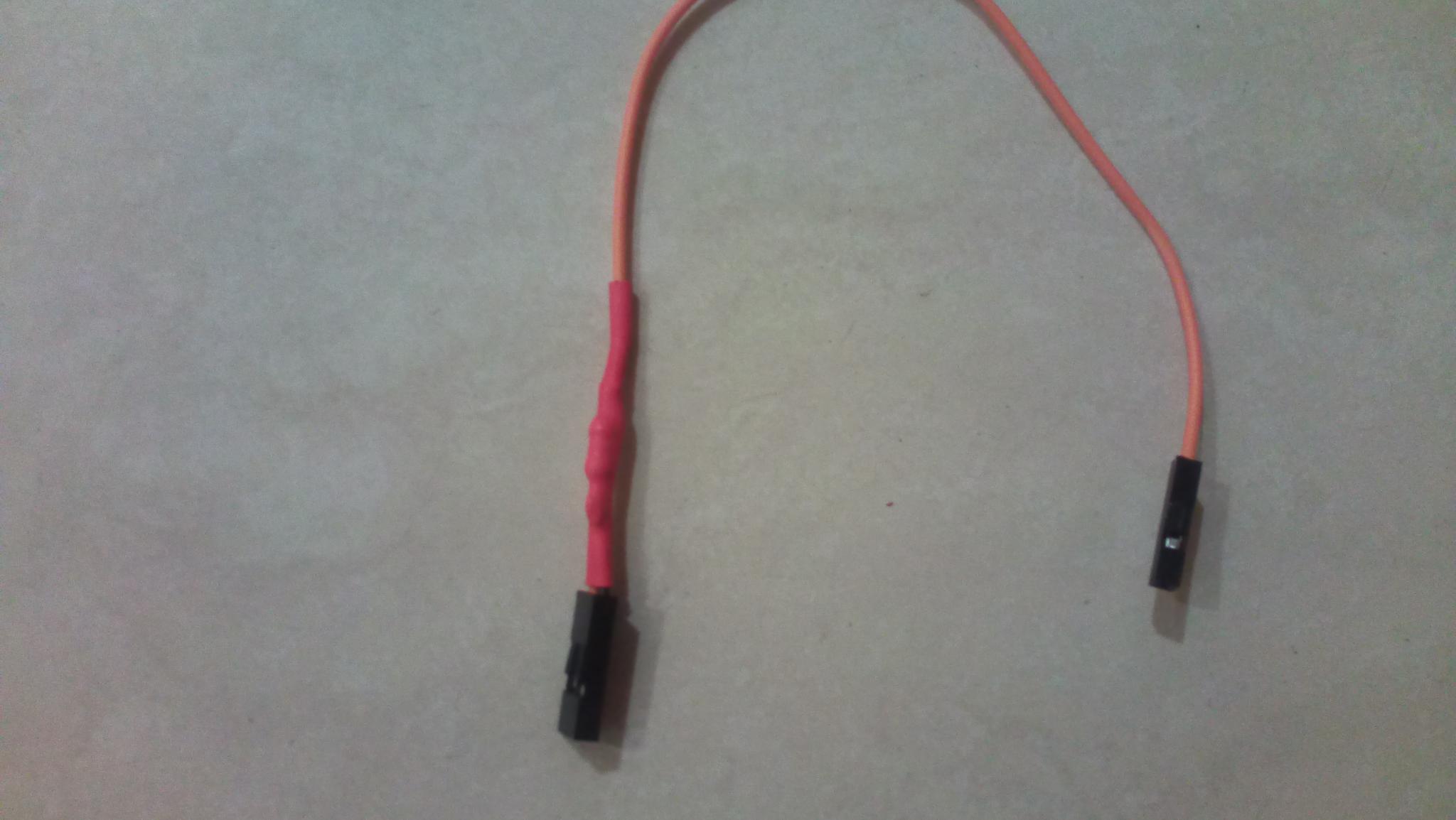

Guillaume3D Posté(e) Mai 24, 2019 Partager Posté(e) Mai 24, 2019 Hello, J'ai reçu des TMC2208 v3 et j'aimerais bien les mettre en UART mais j'ai vus qu'il fallait mettre une résistance de 1Kohm sur une des broches, elle ne risque pas de cramé si elle est trop chaude ? Car je l'ais mis dans une gaine thermo... Voilà c'est tout merci Lien vers le commentaire Partager sur d’autres sites More sharing options...
Pascal03 Posté(e) Mai 24, 2019 Partager Posté(e) Mai 24, 2019 Il faudrait voir le datasheet pour connaitre la température max admissible. mais une résistance encaisse 100°C sans broncher. une résistance prise au hasard : https://www.digchip.com/datasheets/parts/datasheet/1838/CFR-25JB-1K0.php Le datasheet indique une plage de fonctionnement allant jusqu'à 155°C. Je ne connais rien à l'UART, mais si je prend une tension de 24V, un résistance 1K dissipera U²/R = 0.6W (arrondi). en 5V elle dissipera 25mW. Plus pragmatiquement : si tu peux la serrer entre tes doigts sans te brûler, aucun risque. (et je pense que si un telle résistance sur un port de communication chauffe à 100° et plus, c'est que l'électronique en amont ou en aval en a pris une secouée). Pascal 1 Lien vers le commentaire Partager sur d’autres sites More sharing options...

Snakesrules Posté(e) Mai 25, 2019 Partager Posté(e) Mai 25, 2019 Bonsoir, ça fait plus de 6 mois que ça tourne comme ça chez moi , et RAS Lien vers le commentaire Partager sur d’autres sites More sharing options...
