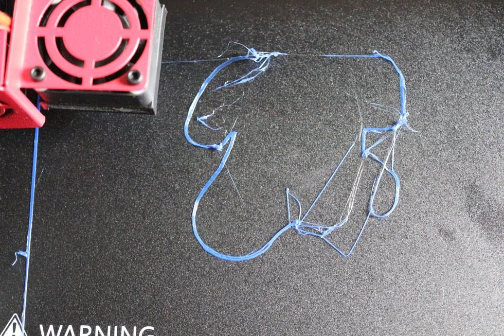

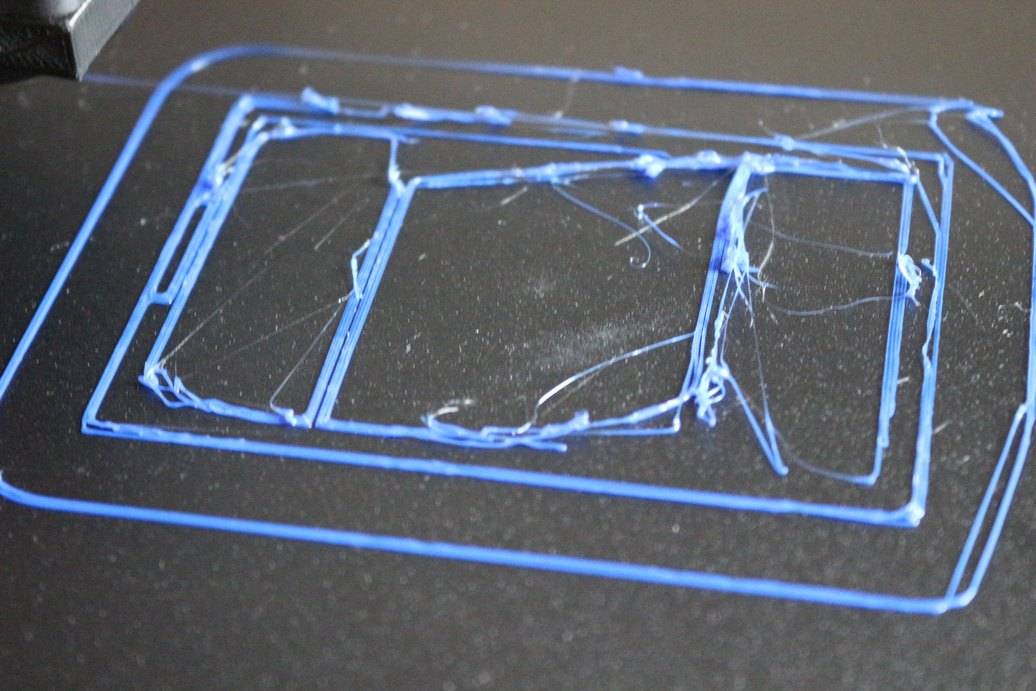

chrischneider Posté(e) Décembre 31, 2019 Partager Posté(e) Décembre 31, 2019 Premier essai avec deux fichiers (l'un télécharger direct, l'autre télécharger puis retravailler sous tinderkad)... Passés sous Cura, profil de l'ender 3 j'ai rapidement arrêté les deux essais, voir les photos, le fil "filamentait", ne restait pas bien toujours collé au plateau... Où ai-je merdouillé ? (j'ai repris ensuite une impression du benchy fourni avec la U30 PRo, là, pas de problème) Lien vers le commentaire Partager sur d’autres sites More sharing options...
Dks21 Posté(e) Décembre 31, 2019 Partager Posté(e) Décembre 31, 2019 J'ai une LK4 Pro depuis quelques jours, j'ai essayé également le profil ender 3 de cura 4, et j'ai la meme chose que toi, c'est catastrophique. En revanche avec le profil U30, pas de problème. 1 Lien vers le commentaire Partager sur d’autres sites More sharing options...
CriTof Posté(e) Décembre 31, 2019 Partager Posté(e) Décembre 31, 2019 (modifié) Quel marque de filament ? Temperature du nozzle et du bed.... Vitesse d'impression ? As tu fais correctement ton leveling plateau chaud ? (la feuille doit "gratter" sous la buse au 4 coins et le refaire au moins deux fois consécutif pour validation Que ce soit sur les deux profile cités, jamais je n'ai eu ça ! ( PLA ERYONE ( 210-/50°) Un p'tit coup d'alcool à bruler ( ou vinaigre blanc ) pour dégraisser le plateau, sera un plus Modifié (le) Décembre 31, 2019 par CriTof 1 Lien vers le commentaire Partager sur d’autres sites More sharing options...
chrischneider Posté(e) Décembre 31, 2019 Partager Posté(e) Décembre 31, 2019 Merci à vous deux. Quel filament : du PLA Marque ICE (celui conseillé par Heliox pour débuter) température du nozzle : 200° (si je comprends bien la question) du plateau : 60° Le levelling a été fait plateau froid (je savais pas pour le chaud..). Impossible de faire gratter la plateau aux 4 coins et en même temps au centre. Donc j'ai fait au mieux : gratouille forte au centre, gratouille (très) légère aux coins (pour rappel, je n'ai pas cette merdouille avec le benchy) J'aurai pu joindre les fichiers .gcode mais ils sont sur la micro SD qui est dans l'imprimante qui imprime en ce moment avec le profil U30 le premier fichier. Le départ m'a l'air correct. On verra dans..... 5 heures... Enfin on est le 31 décembre donc je ne pense plus vous embêter avant deux jours ... Passez de bonnes fêtes de fin d'année. Lien vers le commentaire Partager sur d’autres sites More sharing options...
CriTof Posté(e) Décembre 31, 2019 Partager Posté(e) Décembre 31, 2019 (modifié) @chrischneider Bonne dernière impression 2019 ! Il faut mieux que ça "gratte "aux 4 coins et tant pis pour le point central. On n'en nest pas loin de toute façon Et si tu as un doute sur l'imprimante U30 pro, jette un oeil ici: Modifié (le) Décembre 31, 2019 par CriTof Lien vers le commentaire Partager sur d’autres sites More sharing options...

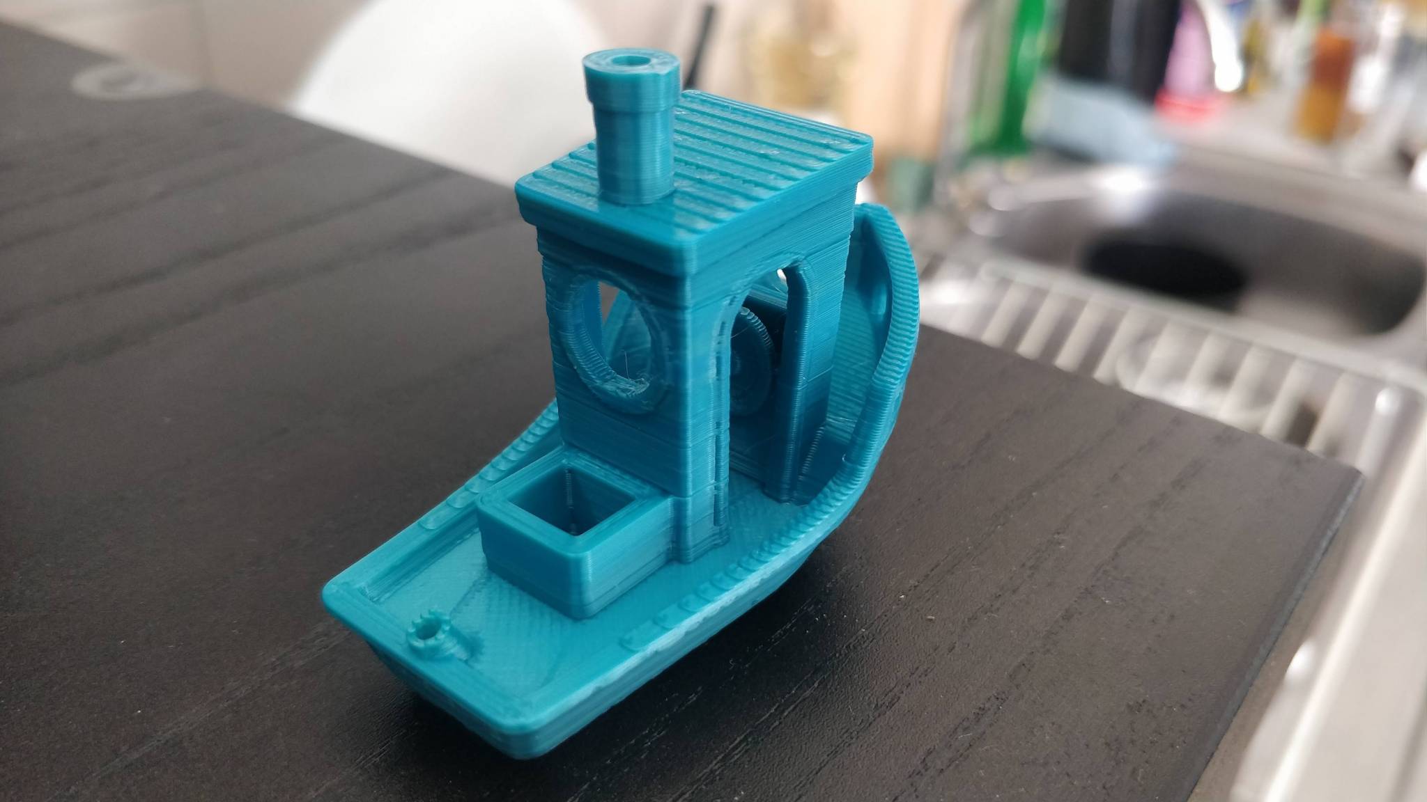

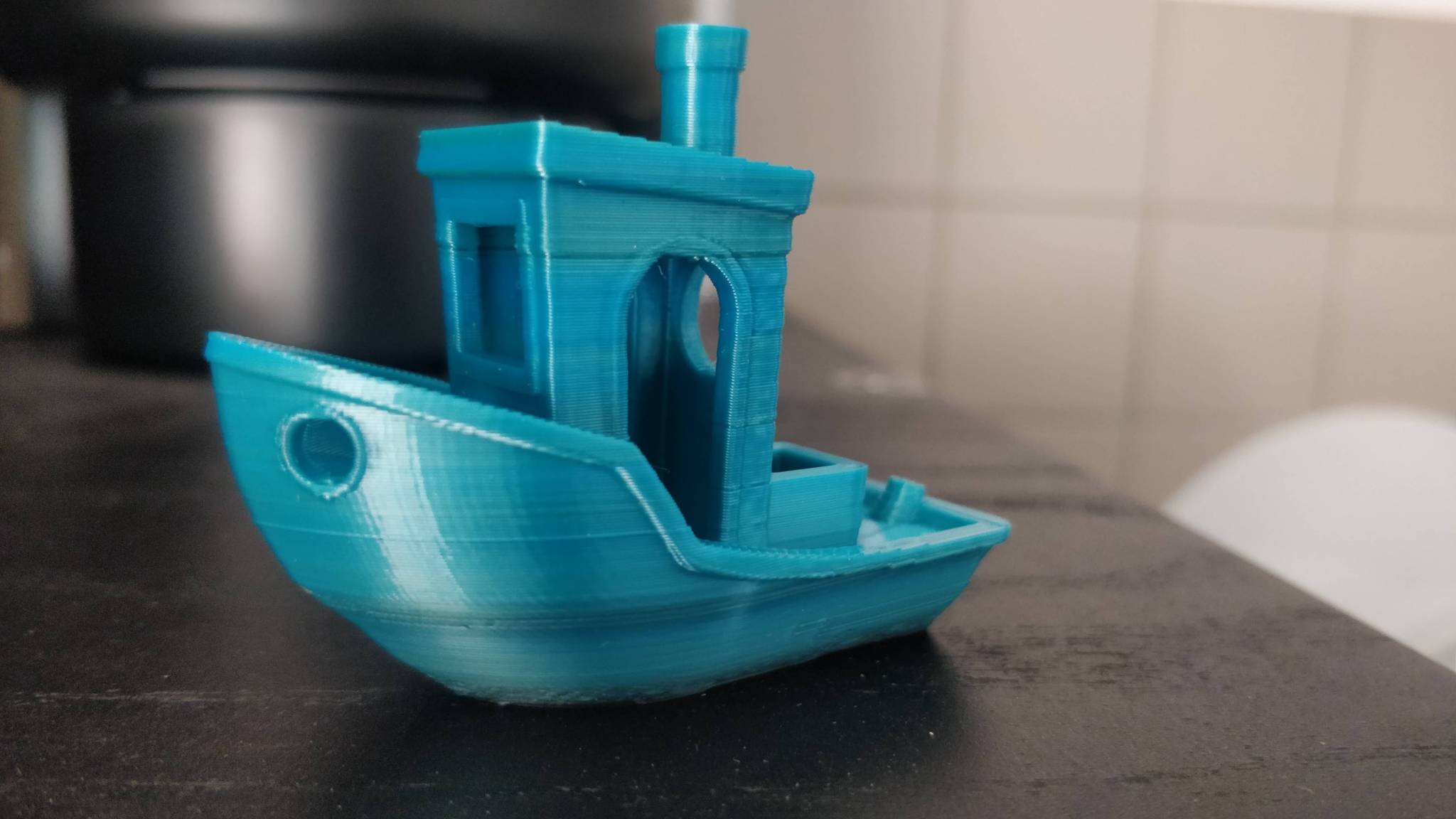

vpl Posté(e) Janvier 4, 2020 Partager Posté(e) Janvier 4, 2020 Bonjour tout le monde. Un petit nouveau de plus sur le forum, ayant profité de Noël pour m'acheter une machine. Juste une question, que je pourrais poser sur des files plus généralistes : c'est normal que ce soit aussi lent ? Le bateau benchy ça a mis 3h... C'est normal ??? De ce que j'ai essayé, un petit objet, c'est 1h par cm de hauteur. Mazette. Entre la lenteur, le bruit du ventilateur pour la nuit, et le risque pas nul de "problème" à la laisser bosser toute seule quand je suis absent, je vois pas trop du coup comment je vais pouvoir sortir tout ce que j'avais en tête... Bon, sinon, pas de problème de qualité, je suis content de ce côté là, c'est déjà ça ! Lien vers le commentaire Partager sur d’autres sites More sharing options...
YellowLight Posté(e) Janvier 5, 2020 Partager Posté(e) Janvier 5, 2020 Le benchy de base présent sur la SD est très long, mais il y a moyen de le baisser à environ 1h30 d'impression sans forcer dans les params de Cura Par contre pour les bruits de ventilation, ça ya pas vraiment de solution simple malheureusement vu que l'alimentation et la carte mère font tourner leur ventilos à fond... Tu pourrais éventuellement tenter de changer les ventilateurs vers un modèle plus silencieux si tu t'y connais un peu en soudure, mais je ne crois pas qu'il y ai un moyen de les faire tourner moins vite (à part peut-être flash un firmware custom mais je ne suis clairement pas assez renseigné la dessus) Lien vers le commentaire Partager sur d’autres sites More sharing options...
