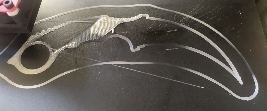

Bon ba moi stop, impossible d'avoir une premier surface qui arroche. Je veux imprimer cette pièce https://www.thingiverse.com/thing:2615442 la jupe ne tien pas et si je règle le plateau après au centre pour sortir la pièce c'est trop prêt vraiment nul ce plateau impossible à régler même à 60° bref je ne sais pas quoi faire. Une pièce qui s'imprime en 25 min et ça fait 30 min que j’essaie d'avoir un premier démarrage. Dans un message précédent une personne partage un plateau, mais le lien ne fonctionne pas pouvez-vous me redonner un lien svp. Il va vite falloir que je passe au BL touch le problème c'est pas l'achat mais le montage qui à pas l'air simple.
Merci

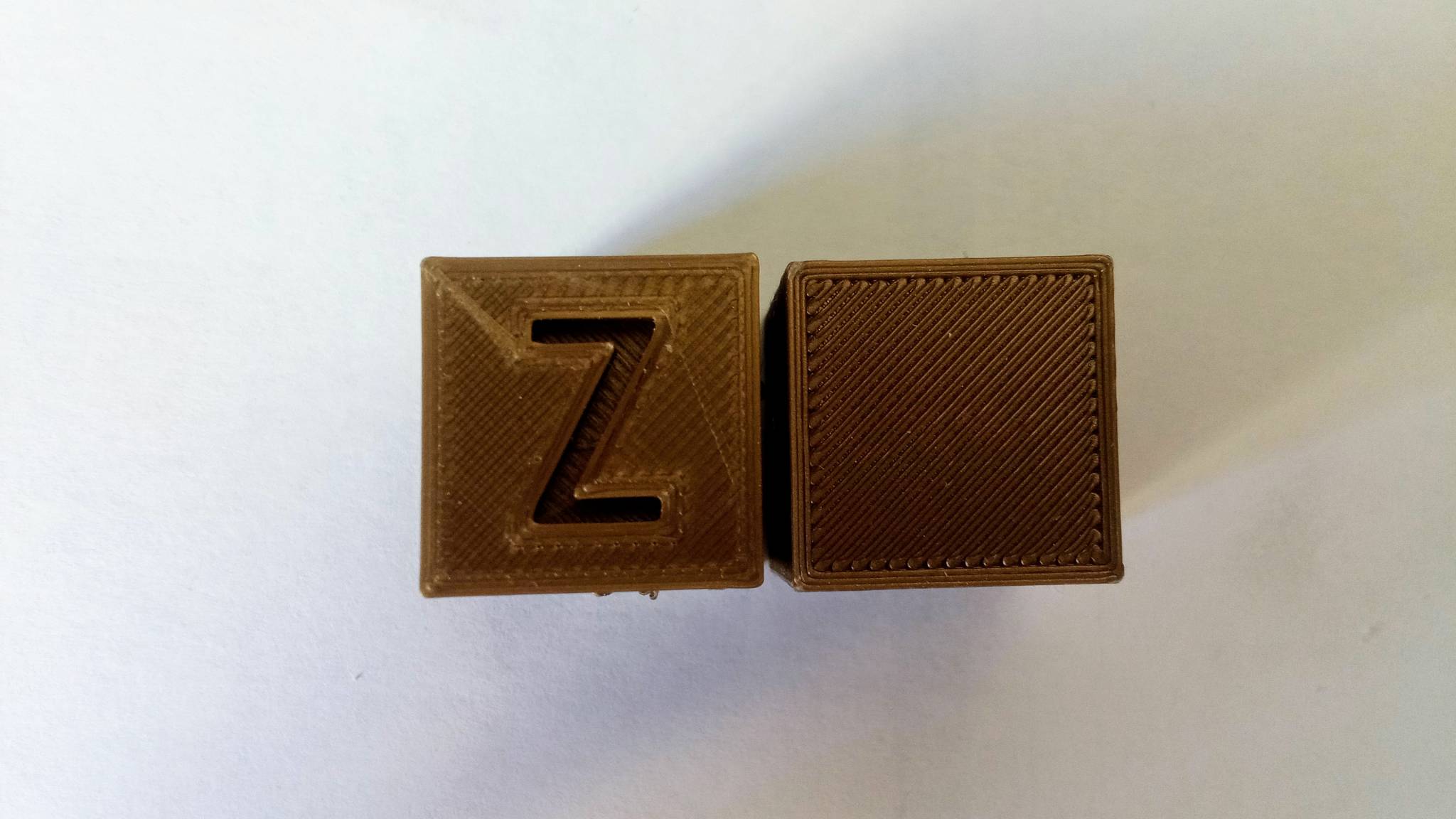

J'ai imprimé un cube xyz fort joli et suite à ça j'ai eu des problèmes d’accroche. Après avoir re-parcouru les dernières pages de ce topic, j'ai nettoyé le plateau avec de l'eau puis du vinaigre blanc (une goutte sur du sopalin) et nickel, j'ai imprimé un objet qui a même trop bien accroché. Cette fois je n'arrive pas à l'enlever 😆 J'ai tenté l'eau froide, le temps (toute la nuit) et c'est toujours bien fixé.
Des astuces à partager pour décoller du buildtak sans le ruiner ?

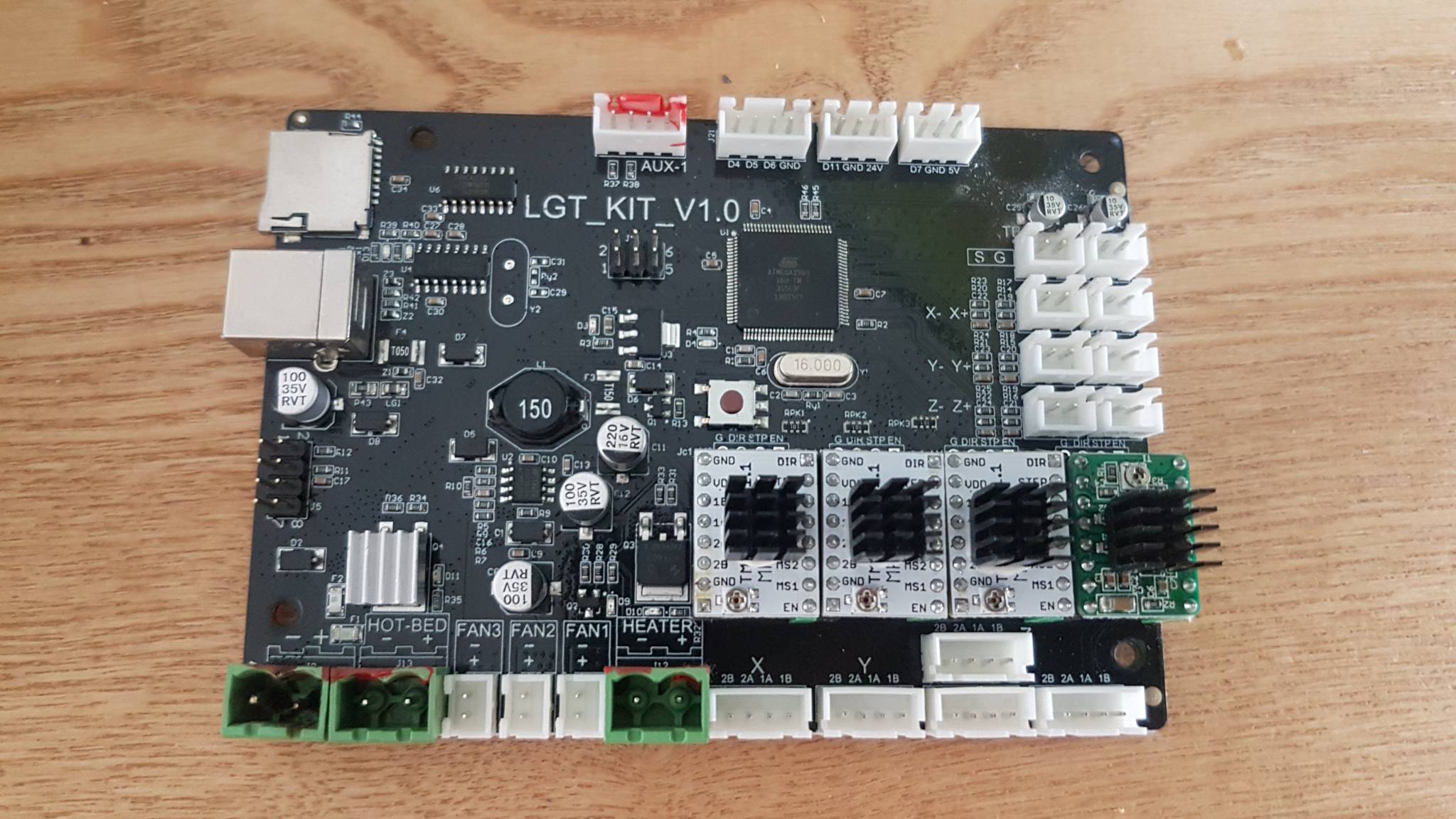

Hello à tous,
Comme beaucoup ici, j'ai fini par cramer le connecteur d'alim de ma U30 Pro. J'ai donc démonté la carte mère pour le remplacer. Sont très fort les mec chez Longer3D. Pas capable de dimensionner un connecteur de puissance... J’espère qu'ils ont une bonne assurance car si ça venait à foutre le feu chez quelqu'un, ils vont avoir du mal à prouver que c'est conforme aux directives du marquage CE...
Bref, je vais arranger ça.
Par contre je me demande pourquoi mon driver E est différent des autres ?

Rien de spécial. L'imprimante tourne quasiment H24 depuis bientôt 1 an.
Le connecteur est sous dimensionné par rapport à la puissance à faire passer. Donc il fini par cramer et faire un court circuit. Ça vaut le coup de jeter un œil.
A priori la carte a été révisé avec un nouveau connecteur plus costaud : https://shop.compozan.com/carte-mere-alfawise-longer3d-u30-pro-lk4-pro-lgt-originale

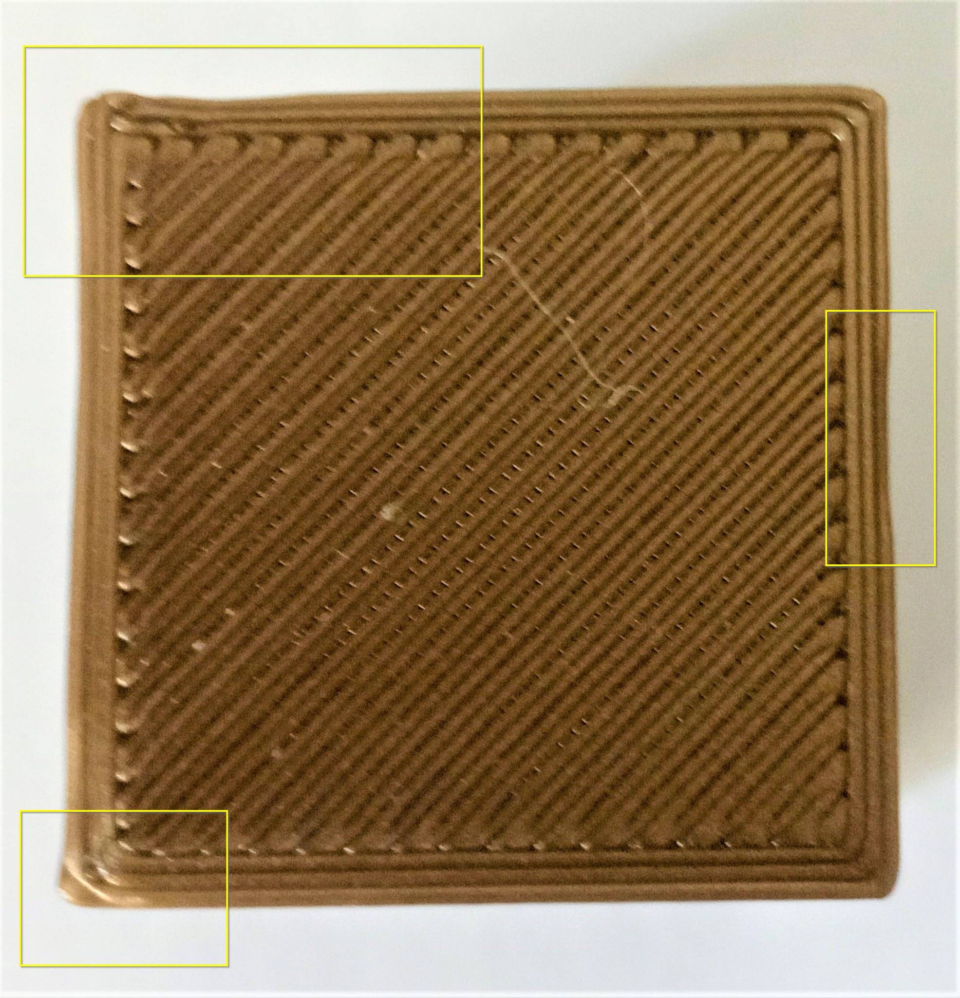

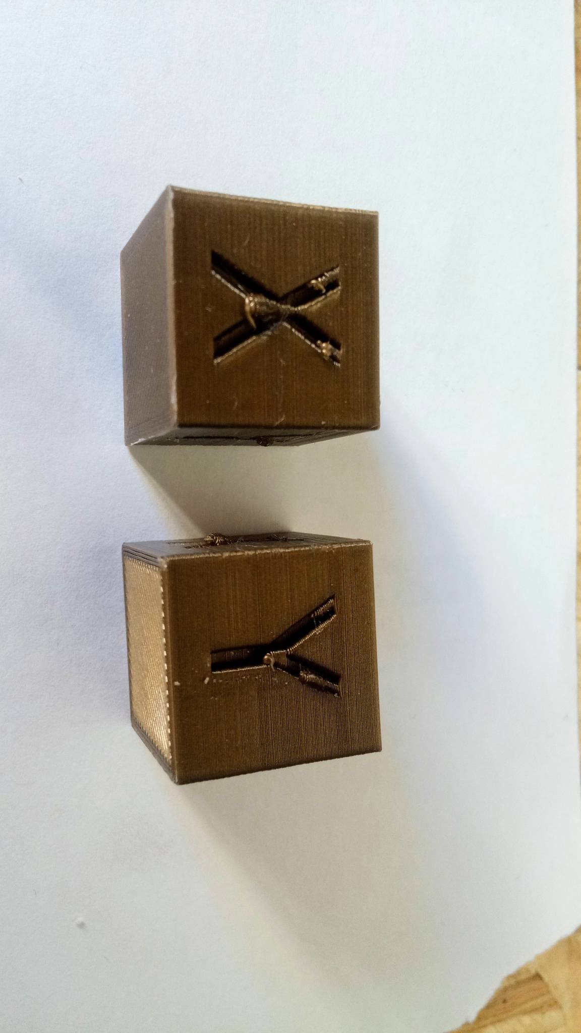

Comme vous tous, j'ai un souci de levelling. Mon plateau est légèrement bombé au centre. J'ai refait le levelling 4 ou 5 fois. Je pense arriver enfin à quelque chose de correct.
Par contre, j'ai toujours quelques problèmes de qualité d'impression. Sur les photos ci-dessous, vous pouvez voir des cubes XYZ de calibrage slicés avec Cura et le profil par défaut de la U30. J'ai l'impression que le levelling est correct au regard de la face Z et de la face opposée. Par contre, j'ai un problème avec les faces X et Y. Elles ne sont pas trop mal imprimées mais elles ne sont pas creuses. J'ai des bouts de filaments qui trainent dans les parties creuses et je ne comprends pas pourquoi. Pourriez-vous m'aider ?

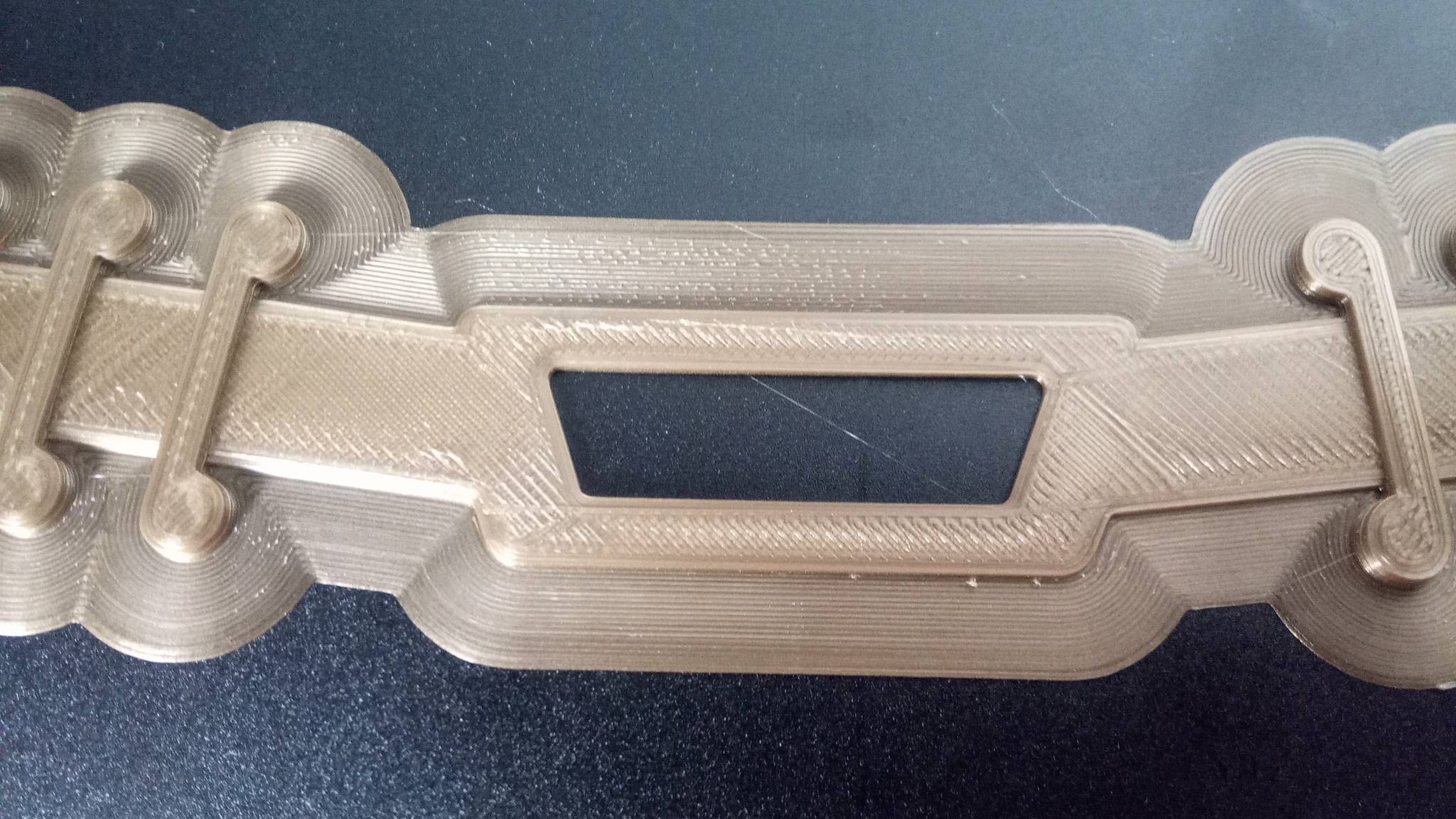

Ensuite, j'ai imprimé une barrette pour masque pour soulager les oreilles. Sur la première couche supérieure, je n'ai pas le même rendu que sur la première couche inférieure. J'ai comme des granulés et un aspect blanchâtre. Idem, auriez-vous des suggestions ?
Dernière question, savez-vous s'il existe un site qui recense les imprimantes 3D qui existent et les réglages optimaux proposés par les communautés ainsi que les améliorations et les derniers firmwares ? Ce serait génial s'il y avait un portail de ce type, non ?
Merci d'avance à tous.

Il y a 19 heures, BenGee a dit :
J'utilise le profil Ender3 dans cura, pas U30. Je ne connais pas les différences entre les deux ceci dit. Print filament à 210°C et plateau à 60°C
Le fait que les faces supérieurs et inférieurs n'aient pas le même rendu me semble logique. La face inférieure est collée contre le plateau donc ça parait un peu plus "écrasé". L'aspect blanchâtre je l'ai parfois à certains endroits, mais si je passe le doigt dessus, ça disparaît.
Pour ta dernière question, je pense que ce site/forum est pas mal 😄
Par contre il me semble les réglages dépendent de ta machine, du filament utilisé, de ce que tu souhaites comme rendu (grossier et rapide ou plus précis et lent), des améliorations que tu as pu apporter, etc. Donc compliqué de donner une valeur "universelle".

Il y a 23 heures, Dega a dit :
C'est incroyable la différence entre le profil Ender3 et Alfawise U30 !
La qualité est vraiment meilleure et l'impression beaucoup plus rapide. Un peu trop peut-être.

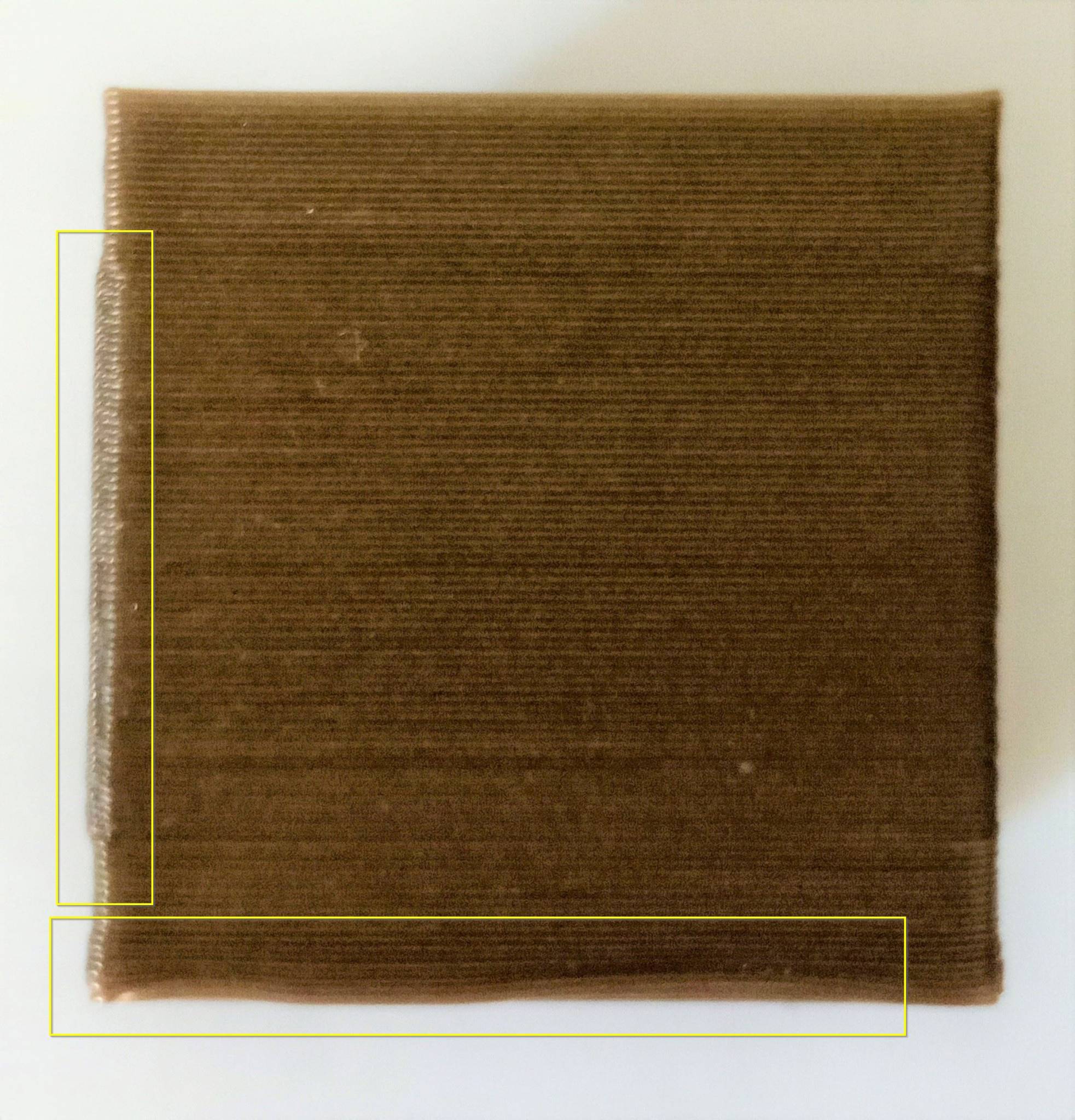

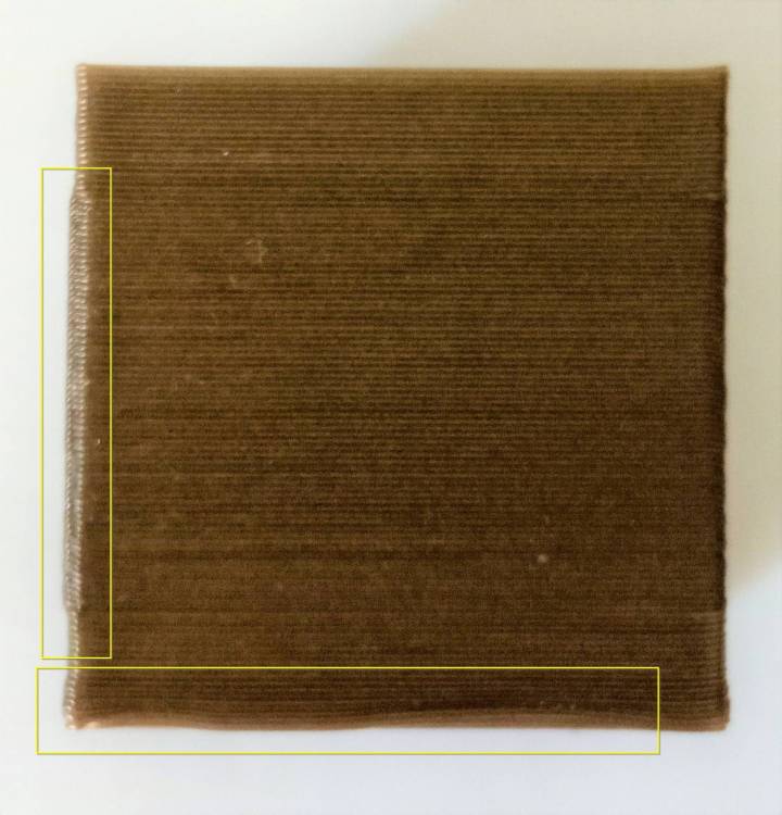

Avec le profil Ender3, je n'ai plus le problème des dépôts dans les X et Y mais j'ai d'autres soucis que je n'avais pas avec le profil U30.
Sur la face de côté du cube, il y a un décalage. Sur la face de dessous, il y a des déformations par endroit et les coins ne sont pas nets.
Si j'ai bien compris ce qui est expliqué sur le site de Simplify3D concernant les divers problèmes de qualité (https://www.simplify3d.com/support/print-quality-troubleshooting/), il s'agirait d'une vitesse d'impression trop élevée ou gestion des moteurs par le firmware pour le premier cas. J'utilise le firmware de base livré avec l'imprimante. Pour le dessous, je ne suis pas sûr. Température trop faible (j'étais à 200°) ?
Qu'en pensez-vous ?

J'ai une print speed de 60 mm/s
J'ai noté qu'on pouvait aller de 40 à 80 suivant la qualité/vitesse souhaité.
Pour le dessous, manque d'accroche à certains endroits ? Je suis loin d'être spécialiste ceci dit 😄
