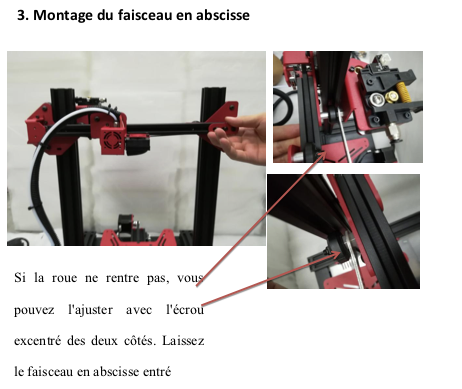

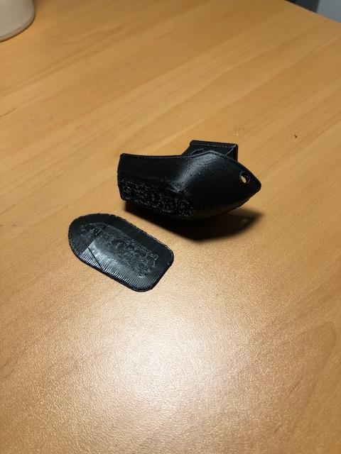

volsberg Posté(e) Juillet 10, 2019 Partager Posté(e) Juillet 10, 2019 (modifié) Je suis ce fil depuis que j'ai reçu mon U30pro il y'a quelques jours car je n'ai pas moyen d'obtenir d'impressions correctes, surtout sur les premières couches (comme dit plus haut !). Comme vous, je fais le leveling manuellement mais le point 5 (centre) n'a pas la même hauteur (je ne dis pas que mes problèmes d'impression viennent de là d'ailleurs mais c'est à noter). Pour infos : - J'ai vérifié plusieurs fois le serrage des axes des roues - L'imprimante est sur un support stable et d'équerre - J'avais des points durs sur l'axe Z, j'ai démonté / remonté ça à réglé le problème - J'ai testé plusieurs paramètres d'impression (cura 4.0) Mais le truc qui m'interroge c'est le bloc de l'extrudeuse, il coulisse bien sur l'axe, sans à-coups, la courroie est tendue correctement mais il y'a du jeu, c'est à dire que lors de l'impression je peux parfois voir le bloc complet se lever/se baisser en fonction des couches inférieures... ça me laisse perplexe, l'extrudeuse ne devrait pas pouvoir se lever de la sorte non ? J'ai serré les 3 vis des roues à fond et je ne vois pas comment faire avec ça. Bien à vous. Modifié (le) Juillet 10, 2019 par volsberg Lien vers le commentaire Partager sur d’autres sites More sharing options...
Srat Posté(e) Juillet 10, 2019 Partager Posté(e) Juillet 10, 2019 (modifié) il y a 39 minutes, volsberg a dit : Mais le truc qui m'interroge c'est le bloc de l'extrudeuse, il coulisse bien sur l'axe, sans à-coups, la courroie est tendue correctement mais il y'a du jeu, c'est à dire que lors de l'impression je peux parfois voir le bloc complet se lever/se baisser en fonction des couches inférieures... ça me laisse perplexe, l'extrudeuse ne devrait pas pouvoir se lever de la sorte non ? J'ai serré les 3 vis des roues à fond et je ne vois pas comment faire avec ça. Bonjour , Je pense que tu confond l'extrudeur et la Module d'injection (buse). L'extrudeur est la pièces qui fait avancé ton filament. elle doit être fixe sur la partie gauche de ton imprimante Logiquement elle n'est pas mobile (sauf quand l'axe complet monte) As tu bien régler les excentrique pour diminuer le jeu des roulette ? (de mememoire le la roulette qui est seul en bas ) Quand tu dit que le Hotend monte c'est uniquement le bloc ou tout l'axe ? Modifié (le) Juillet 10, 2019 par Srat Lien vers le commentaire Partager sur d’autres sites More sharing options...
QTB21 Posté(e) Juillet 10, 2019 Partager Posté(e) Juillet 10, 2019 il y a 49 minutes, Srat a dit : Pas mal . Du coup a coler directement sur le plateau en ALU ? Tu a trouver le design sur thingivers ? Oui directement après avoir rectifié le plateau du mieux que je pouvais. C'est un fichier créé par mes soins sur fusion360. J'ai relancé une impression avec mon nouveau pla gris, on va voir ce que donne la première couche Lien vers le commentaire Partager sur d’autres sites More sharing options...

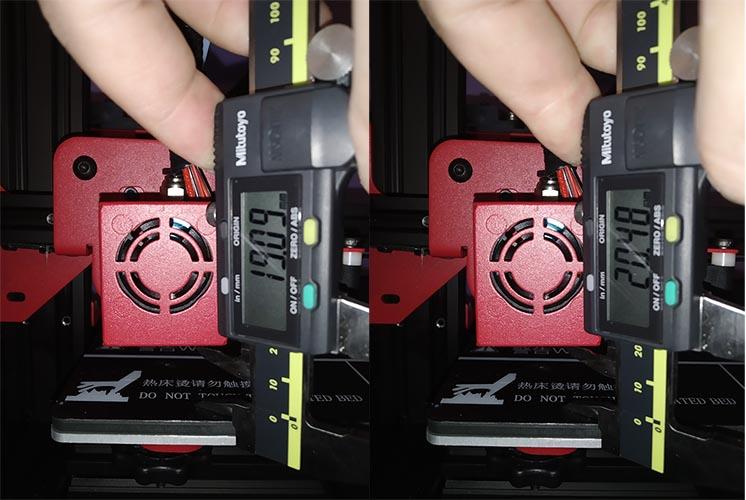

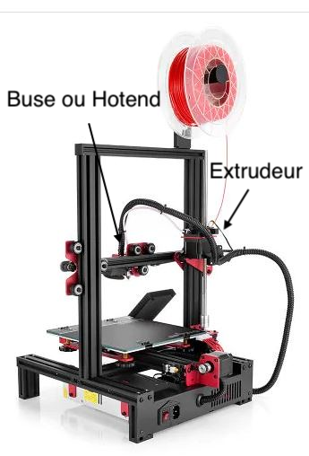

volsberg Posté(e) Juillet 11, 2019 Partager Posté(e) Juillet 11, 2019 Il y a 21 heures, Srat a dit : Quand tu dit que le Hotend monte c'est uniquement le bloc ou tout l'axe ? Le bloc uniquement, en gros j'ai un jeu de ~1.4mm (voir photo) au niveau de l'extrémité du bloc, j'imagine que c'est un peu moins au niveau de la buse mais bien assez pour le voir à l'oeuil nu lors d'une impression. Qu'en pensez-vous ? Lien vers le commentaire Partager sur d’autres sites More sharing options...
Hervé-34 Posté(e) Juillet 11, 2019 Partager Posté(e) Juillet 11, 2019 @volsberg ! Tu as bien vérifié l’excentrique de ton chariot ? Pas resserrer les vis mais tourner l'excentrique pour qu'il se plaque sur le profilé ! Hervé Lien vers le commentaire Partager sur d’autres sites More sharing options...

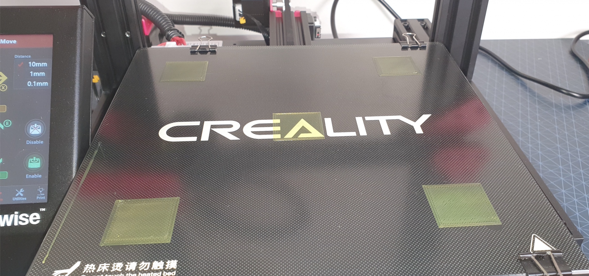

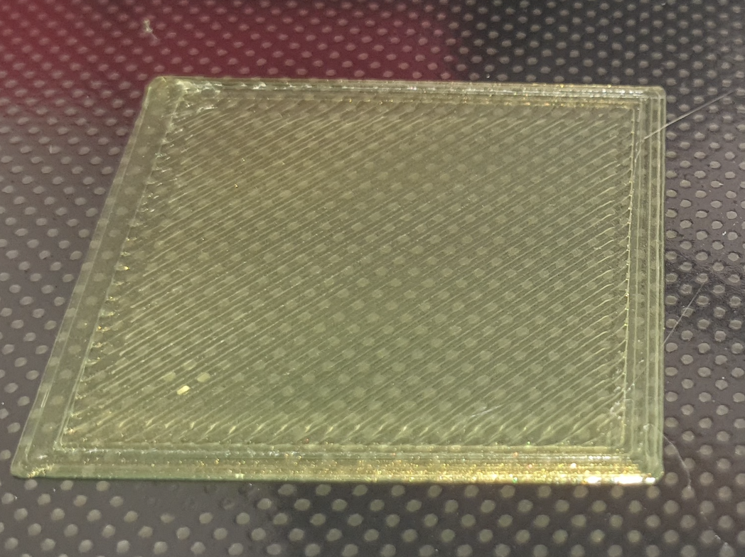

Srat Posté(e) Juillet 11, 2019 Partager Posté(e) Juillet 11, 2019 (modifié) Le 09/07/2019 at 19:50, QTB21 a dit : D'accord, tu pourras faire un retour d'expérience sur la produit ? Donc j'ai recus tout a l'heure le BED de chez Amazon. Je ne sait pas si cela est une erreur ,mais c'est un Creality que j'ai reçus. Trop impatient pour chercher a comprendre je fait les test ... Enfin bref les test sont plus que concluant voir visuel ci dessous . j'en ai profiter pour acheté une équerre de menuiser et avec celle ci on vois bien l’écart sur le bed d'origine. Je passerai peut être a un Bed magnétique plus tard car je trouve le concept intéressant. par contre je le collerai peut etre sur une vitre car le coller directement sur la parti ALU ne me plais pas trop. Modifié (le) Juillet 11, 2019 par Srat Lien vers le commentaire Partager sur d’autres sites More sharing options...

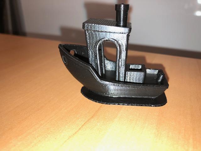

Srat Posté(e) Juillet 12, 2019 Partager Posté(e) Juillet 12, 2019 Il y a 7 heures, Epsylon3 a dit : d'apres ce que j'ai lu, pas de soucis sous les 80°c Tu parle bien du bed verre + bed magnétique ? Pour info voici le benchy avec le nouveau bed 20190712_071634.heic Lien vers le commentaire Partager sur d’autres sites More sharing options...

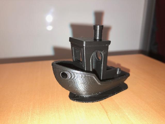

cedric2 Posté(e) Juillet 12, 2019 Partager Posté(e) Juillet 12, 2019 Voila mon benchy de la carte sim d'origine, avec comme seul modification sur l'imprimante la réparation du ventilateur d'origine. ( et après avoir parfaitement réglée les excentriques ) Cela commence a être parfait pour moi ! Lien vers le commentaire Partager sur d’autres sites More sharing options...

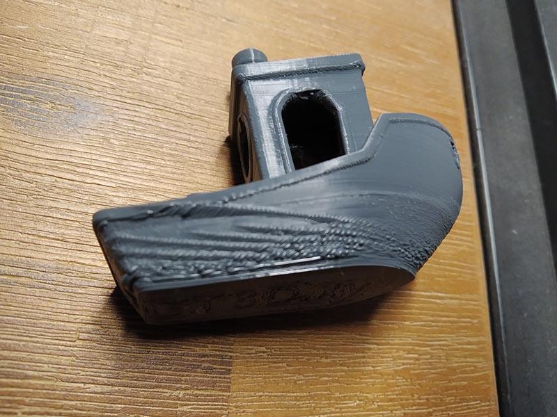

QTB21 Posté(e) Juillet 12, 2019 Partager Posté(e) Juillet 12, 2019 (modifié) Pas mal ton benchy (Srat) Juste un aspect un peu moins lisse sur les parties basses de l'avant de la coque (j'ai le même soucis) Si vous connaissez un moyen de réduire cela (peut être améliorer la ventilation ?) ce serait top Pour mon bed magnetique, il est est donné pour 130°C maximum. Mais effectivement j'ai souvent entendu que pour les beds magnétique, en général, il n' est pas conseillé de dépasser 80°C Ce n'est pas ce qui m'inquiète car pour le moment je me contente du PLA. Je me pose surtout la question de la conduction thermique : savoir si l'ensemble vitre+surface magnétique ne risque pas de devenir trop isolante à force de rajouter des épaisseurs entre la partie chauffante et la pièce à imprimer. ÉDIT : vraiment top ce bench cedric2, quel paramètres à tu utilisé ? Comment a tu amélioré la ventilation ? As tu changé la pièce qui canalise l'air ? Modifié (le) Juillet 12, 2019 par QTB21 Lien vers le commentaire Partager sur d’autres sites More sharing options...

volsberg Posté(e) Juillet 12, 2019 Partager Posté(e) Juillet 12, 2019 Il y a 16 heures, Hervé-34 a dit : @volsberg ! Tu as bien vérifié l’excentrique de ton chariot ? Pas resserrer les vis mais tourner l'excentrique pour qu'il se plaque sur le profilé ! Hervé Ah oui effectivement ! C'est beaucoup mieux, merci ! Lien vers le commentaire Partager sur d’autres sites More sharing options...
Srat Posté(e) Juillet 12, 2019 Partager Posté(e) Juillet 12, 2019 Il y a 6 heures, cedric2 a dit : Voila mon benchy de la carte sim d'origine, avec comme seul modification sur l'imprimante la réparation du ventilateur d'origine. ( et après avoir parfaitement réglée les excentriques ) Cela commence a être parfait pour moi ! Vraiment très belle impression. Lien vers le commentaire Partager sur d’autres sites More sharing options...
cedric2 Posté(e) Juillet 12, 2019 Partager Posté(e) Juillet 12, 2019 (modifié) Il y a 8 heures, QTB21 a dit : ÉDIT : vraiment top ce bench cedric2, quel paramètres à tu utilisé ? Comment a tu amélioré la ventilation ? As tu changé la pièce qui canalise l'air ? C'est le bench de la carte SD d'origine, et la seule modification sur l'imprimante, est d'avoir changer le ventilateur qui était HS par celui la (5 euros) https://www.ebay.fr/itm/392198244786 Il est plutôt bruyant, mais c'est pas un problème pour moi. (j'ai pris le moins chère possible livrable en 3 jours... ) C'est du PLA+ alfawise acheté chez gearbest en meme temps que l'imprimante ( 18 euros pour la grosse bobine ) Pour info, la partie en dessous a été super facile à enlever, il a suffit de tirer un peu. Modifié (le) Juillet 12, 2019 par cedric2 Lien vers le commentaire Partager sur d’autres sites More sharing options...
QTB21 Posté(e) Juillet 12, 2019 Partager Posté(e) Juillet 12, 2019 (modifié) Il y a 6 heures, cedric2 a dit : C'est le bench de la carte SD d'origine, et la seule modification sur l'imprimante, est d'avoir changer le ventilateur qui était HS par celui la (5 euros) https://www.ebay.fr/itm/392198244786 Il est plutôt bruyant, mais c'est pas un problème pour moi. (j'ai pris le moins chère possible livrable en 3 jours... ) C'est du PLA+ alfawise acheté chez gearbest en meme temps que l'imprimante ( 18 euros pour la grosse bobine ) Pour info, la partie en dessous a été super facile à enlever, il a suffit de tirer un peu. D'accord tu as à peu près le rendu que j'ai eu avec mes propres paramètres mais clairement supérieur à mon tout premier Benchy. j'utilise du PLA Geetech vendu régulièrement sur amazon autour de 16€ le Kg en vente flash j'ai fais quelques photos de me print, je souhaiterais avoir votre avis, si il y à des améliorations à apporter et des suggestions ou non. D'abord deux petits cube (le premier en 0.2 et le second en 0.1) je ne me souviens plus de la vitesse choisie : Je les trouves correct mais il y a quelques quelques défauts comme des couches plus espacées au niveau des lignes saillantes du "X" Ensuite une petite boite imprimée en 0.2 ; 60mm/s ; 200°C : idem, c'est pas mal mais 2 ou 3 couches sont un peu moins jolie, je pense aussi que je gagnerais a modifier mes paramètres de rétraction. Aussi, ce support google home mini réveille 0.1 200°C en bidouillant la vitesse t'impression en cours de print : je trouve les cloches pas dingue , il y a aussi une couche mal collée Et enfin ce presse ail (autant joindre l'utile à l'agréable) en 60mm/s 0.2 210°C : Celui la, je le trouve moins joli, il y a pas mal de "vague" que je ne m'explique pas sur les manches, et une ligne moins bien collée que les autres au niveau des axes. Dans l’ensemble je suis relativement content de mes print mais j'ai l’impression que je pourrais encore les améliorer. Si vous avez des suggestion, elles seront les très bienvenues Modifié (le) Juillet 12, 2019 par QTB21 Lien vers le commentaire Partager sur d’autres sites More sharing options...
