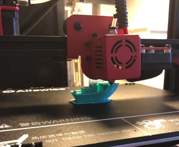

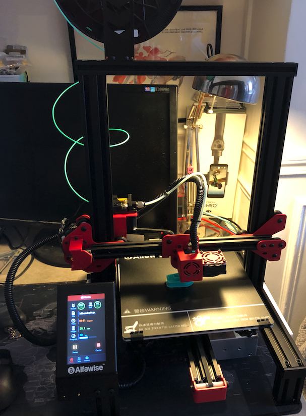

Yanncd Posté(e) Juillet 19, 2019 Partager Posté(e) Juillet 19, 2019 (modifié) Bon imprimante montée, réglée et Benchy en cours d'impression. Le hic : Impossible de placer l'écran à droite, le câble est trop court. Deuxième hic : Les ventilateurs font un foin du diable, l'alim je crois. Impossible d'imprimer la nuit dans mon appart avec ça. PIre que mon serveur Dell R210 racké. c'est pas normal. Modifié (le) Juillet 19, 2019 par Yanncd Lien vers le commentaire Partager sur d’autres sites More sharing options...
Yanncd Posté(e) Juillet 19, 2019 Partager Posté(e) Juillet 19, 2019 Bon points : Facile à monter, peu encombrant, écran large et navigation très intuitive pour un novice comme moi. Lien vers le commentaire Partager sur d’autres sites More sharing options...
Yanncd Posté(e) Juillet 19, 2019 Partager Posté(e) Juillet 19, 2019 ... et c'est magique quelque part. Lien vers le commentaire Partager sur d’autres sites More sharing options...
Epsylon3 Posté(e) Juillet 19, 2019 Partager Posté(e) Juillet 19, 2019 (modifié) bienvenue dans le monde hypnotique de l'impression 3D sinon pour les ventilo tu peux mettre des regulateurs de voltage DC-DC pour réduire le bruit à un niveau acceptable. ca te coutera moins cher que des ventilos "haut de gamme". Modifié (le) Juillet 19, 2019 par Epsylon3 Lien vers le commentaire Partager sur d’autres sites More sharing options...

Yanncd Posté(e) Juillet 20, 2019 Partager Posté(e) Juillet 20, 2019 (modifié) On en reparlera avec plaisir et je suis près à le changer asap (si tu as un modèle à me conseiller, silencieux au possible, peu importe le coût et pas trop compliqué à monter ) car je ne vais pas tenir longtemps avec ce foin (ni ma tribu d'ailleurs). L'imprimante est allumée toute la journée (grosse demande des gamins devant la nouveauté :-)) Tiens, j'ai coupé l'alim il y a quelques minutes et l'écran était toujours allumé. Alimentée par l'USB branché sur mon mac.Curieux comme circuit d'alim. Modifié (le) Juillet 20, 2019 par Yanncd Lien vers le commentaire Partager sur d’autres sites More sharing options...
Epsylon3 Posté(e) Juillet 20, 2019 Partager Posté(e) Juillet 20, 2019 (modifié) https://shop.compozan.com/37-ventilateurs a priori pas de soucis d'épaisseur pour celui la... vérifie le voltage, j'en suis pas sur à 100% sur la pro Modifié (le) Juillet 20, 2019 par Epsylon3 Lien vers le commentaire Partager sur d’autres sites More sharing options...
Yanncd Posté(e) Juillet 20, 2019 Partager Posté(e) Juillet 20, 2019 (modifié) Cool (sans jeu de mots) mais lequel ? https://shop.compozan.com/ventilateurs/48-ventilateur-sunon-mf40202vx-1000u-a99-ventilateur-hautes-performances-4710002000019.html celui-ci en 24 V ? 27dB, le rêve.... J’édite à nouveau !!! Il y en a qui font 12 dB, mais en 12v. Je vais démonter demain pour voir. Edit : j’ai pas pu attendre demain :-). Mais il n’y a pas d’étiquettes sur le ventilateur. Faut que je retrouve mon voltmètre. Bonne nuit. Edit (le dernier, je joue les hiboux). sur la data sheet c’est du 24v : https://www.alfawise.com/products/alfawise-u30-pro-4-3-inch-touch-screen-high-precision-diy-3d-printer Modifié (le) Juillet 21, 2019 par Yanncd Lien vers le commentaire Partager sur d’autres sites More sharing options...

cedric2 Posté(e) Juillet 21, 2019 Partager Posté(e) Juillet 21, 2019 Il y a 10 heures, Yanncd a dit : ... J’édite à nouveau !!! Il y en a qui font 12 dB, mais en 12v. Au voltmètre c'est bien du 24v qui sort à 100% de vitesse. ( 255/255, car c'est gradué de 0 à 255) mais tu peux lui envoyer que 12v, en mettant 50% ( vérifié au voltmètre ) ( Il faut juste faire attention que c'est pas des imputions à 24v qu'il envoie la 1/2 du temps, dans ce cas il faudra mieux mettre une capacité, pour protéger le ventillo des pics) Lien vers le commentaire Partager sur d’autres sites More sharing options...
