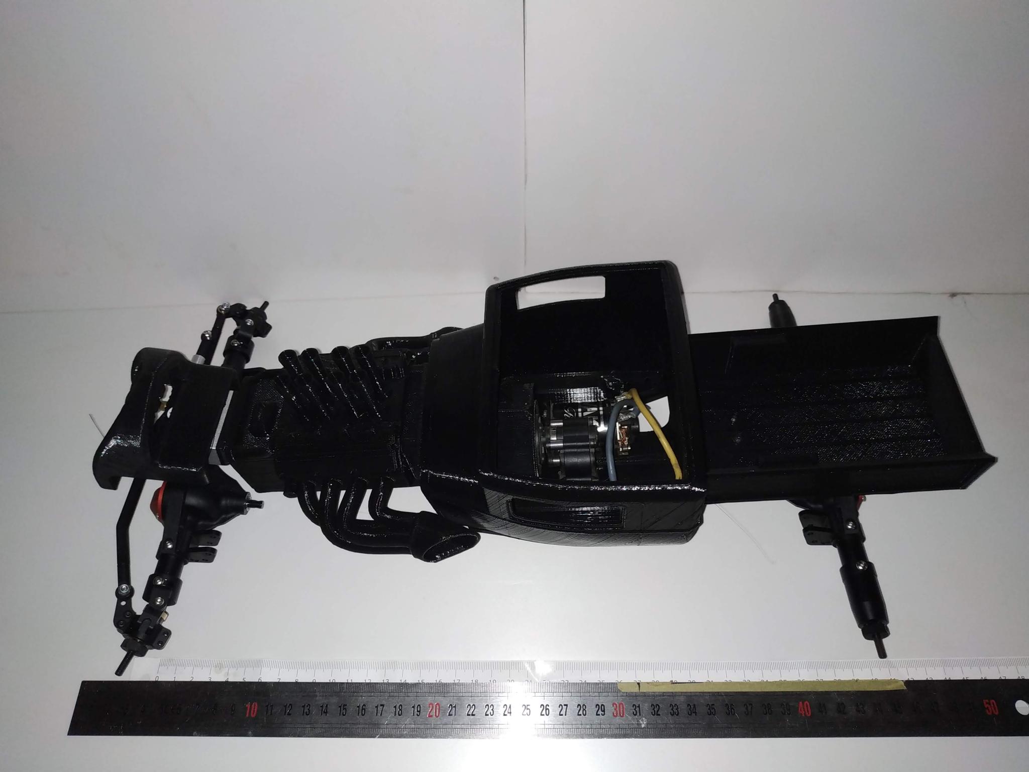

tuxstang Posté(e) Juin 8, 2019 Partager Posté(e) Juin 8, 2019 Bien être attentif au montage, vérifier les serrages, nettoyer le plateau régulièrement (surtout pas à l'acétone, alcool à 90 de préférence), contrôler la tension des courroies ... la base quoi. Aussi bien faire le tour des améliorations conseillés, elles permettent de corriger la plupart des petits défauts natifs de cette imprimante. Personnellement ça fait 4 mois que je l'ai et les seuls soucis que j'ai rencontré, ça a été la buse qui se bouche avant d'avoir imprimé les bloqueurs de tube PTFE et le mosfet du ventilo de pièce qui à lâché (malheureusement en CMS donc chaud à remplacer). Pour dire que l'imprimante est plutôt fiable, je me suis lancé dans des impressions marathon pour un projet rc avec des impressions en PETG qui vont de 5 à 34h ... à part un problème de support lié au trancheur sur une pièce (celle qui prends 34h évidemment), ras. Lien vers le commentaire Partager sur d’autres sites More sharing options...
