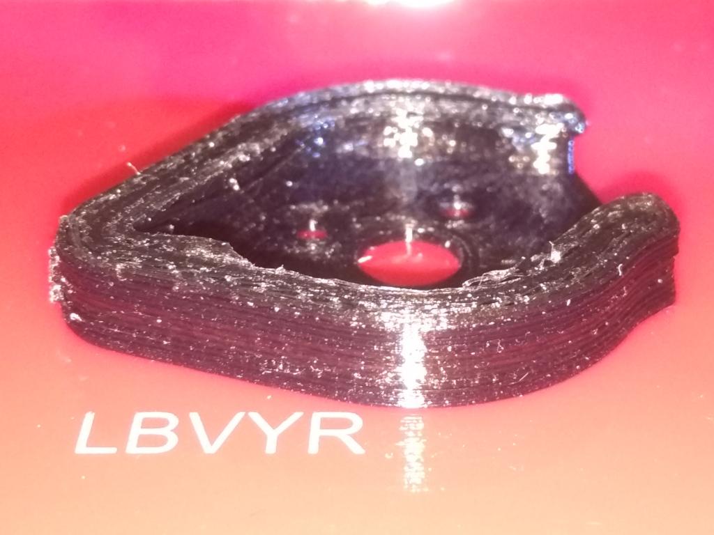

volavoile Posté(e) Mai 30, 2019 Partager Posté(e) Mai 30, 2019 Pour moi, tu sous extrude encore pas mal. C'est pas la temperature, je fais du très propre à 235! Il faut recalibrer en flex avec un bowden comme le tien. C'est ce que j'avais et je devais mettre 131% avec du flex en debit sur cura alors que j'étais parfait en petg! 1 Lien vers le commentaire Partager sur d’autres sites More sharing options...
volavoile Posté(e) Mai 30, 2019 Partager Posté(e) Mai 30, 2019 Maintenant avec un extrudeur bmg (trianle lab), j'ai beaucoup moins de différence entre le rigide et le flex! Lien vers le commentaire Partager sur d’autres sites More sharing options...
SupraDolph Posté(e) Mai 30, 2019 Auteur Partager Posté(e) Mai 30, 2019 il y a 49 minutes, volavoile a dit : Pour moi, tu sous extrude encore pas mal. C'est pas la temperature, je fais du très propre à 235! Il faut recalibrer en flex avec un bowden comme le tien. C'est ce que j'avais et je devais mettre 131% avec du flex en debit sur cura alors que j'étais parfait en petg! Merci pour le conseil, j'y penserai pour la prochaine pièce. 131% ça parait tellement haut quand tu dis que 100% est parfait en PETG, je n'aurai pas pensé à monter si haut. Je vais me renseigner sur la calibration pour être au mieux. Pour l'instant je ne ressent pas le besoin de changer l'extrudeur au complet je n'ai pas encore besoin de perfection. Mais c'est certain que d'éviter de passer du temps à chercher des réglages optimum quand un extrudeur de meilleure facture simplifie déjà la tâche... Lien vers le commentaire Partager sur d’autres sites More sharing options...
volavoile Posté(e) Mai 30, 2019 Partager Posté(e) Mai 30, 2019 Extrude en manuel 100 mm, je te parie ton salaire ou une bière que pas plus de 75 mm ont été avalés! Lien vers le commentaire Partager sur d’autres sites More sharing options...
sha Posté(e) Mai 31, 2019 Partager Posté(e) Mai 31, 2019 Je pense que pour le TPU tu dois passer par une sur-extrusion , perso je suis à 120% Lien vers le commentaire Partager sur d’autres sites More sharing options...
volavoile Posté(e) Mai 31, 2019 Partager Posté(e) Mai 31, 2019 Oui et non @sha, Tu ne passes pas par une sur extrusion, mais pour extruder 100 mm, tu dois lui demander plus.... quelque chose entre 20 et 35% ne semple pas débile en fonction de la dureté du filament. Cela s'explique bien par le fait que le filament s'écrase plus qu'un plastique standard en passant dans le bowden. Ce phénomène est moins marqué dans un extrudeur BMG car l'extrudeur respect mieux la géométrie du dit filament. Donc quand tu mets 120%, ou 131% (pour du ninjaflex), tu n'es pas en sur extrustion (ce que ton extrudeur n'aimera pas du tout, surtout en flex!!! tu vas avoir des tortillons dans l'engrenage!!!), mais juste te rapprocher de l'extrusion optimale. Essaye et reviens vers nous @SupraDolph!!! 1 Lien vers le commentaire Partager sur d’autres sites More sharing options...
sha Posté(e) Mai 31, 2019 Partager Posté(e) Mai 31, 2019 oui , le terme de compensation s'appliquerait mieux que sur-extrusion^^ 1 Lien vers le commentaire Partager sur d’autres sites More sharing options...
volavoile Posté(e) Mai 31, 2019 Partager Posté(e) Mai 31, 2019 Et un conseil : ne calibre pas ton imprimante pour le TPU, change juste le paramètre dans Cura pour le profil du filament utilisé! Lien vers le commentaire Partager sur d’autres sites More sharing options...

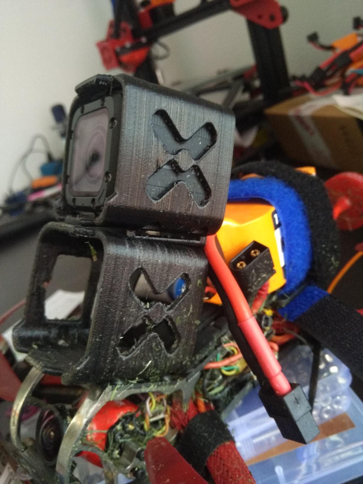

SupraDolph Posté(e) Juin 1, 2019 Auteur Partager Posté(e) Juin 1, 2019 Le 30/05/2019 at 22:49, volavoile a dit : Extrude en manuel 100 mm, je te parie ton salaire ou une bière que pas plus de 75 mm ont été avalés! Par chance, je conserve mon salaire, 78mm ont été avalés Effectivement, il en manquait pas mal je vais aller configurer mon slicer. Hors sujet, j'ai profité de cette séance de mesure pour faire un cube de calibration que je n'avais pas pris le temps de faire. S'il y avait peut à rattraper sur les X et Y, le Z était dans les choux (3%). Lien vers le commentaire Partager sur d’autres sites More sharing options...
volavoile Posté(e) Juin 1, 2019 Partager Posté(e) Juin 1, 2019 (modifié) Une boère ira! Bon, je croyais naïvement que mon bmg me mettait un peu à l'abris, mais il faut que je mette 122% au lieu de 131% avec le bowden! Merci d'avoir posé la question donc! Envoie nous la photo de ta protection bie imprimée du coup! Modifié (le) Juin 1, 2019 par volavoile Lien vers le commentaire Partager sur d’autres sites More sharing options...
SupraDolph Posté(e) Juin 1, 2019 Auteur Partager Posté(e) Juin 1, 2019 La pression est fraiche ! Enfin tant que le fût n'est pas vide ^^ Pour l'instant elle fait le job et visuellement ça passe. Bon, j'vais bien trouver une ou deux petite choses à lui ajouter pour trouver une excuse pour la réimprimer 1 Lien vers le commentaire Partager sur d’autres sites More sharing options...

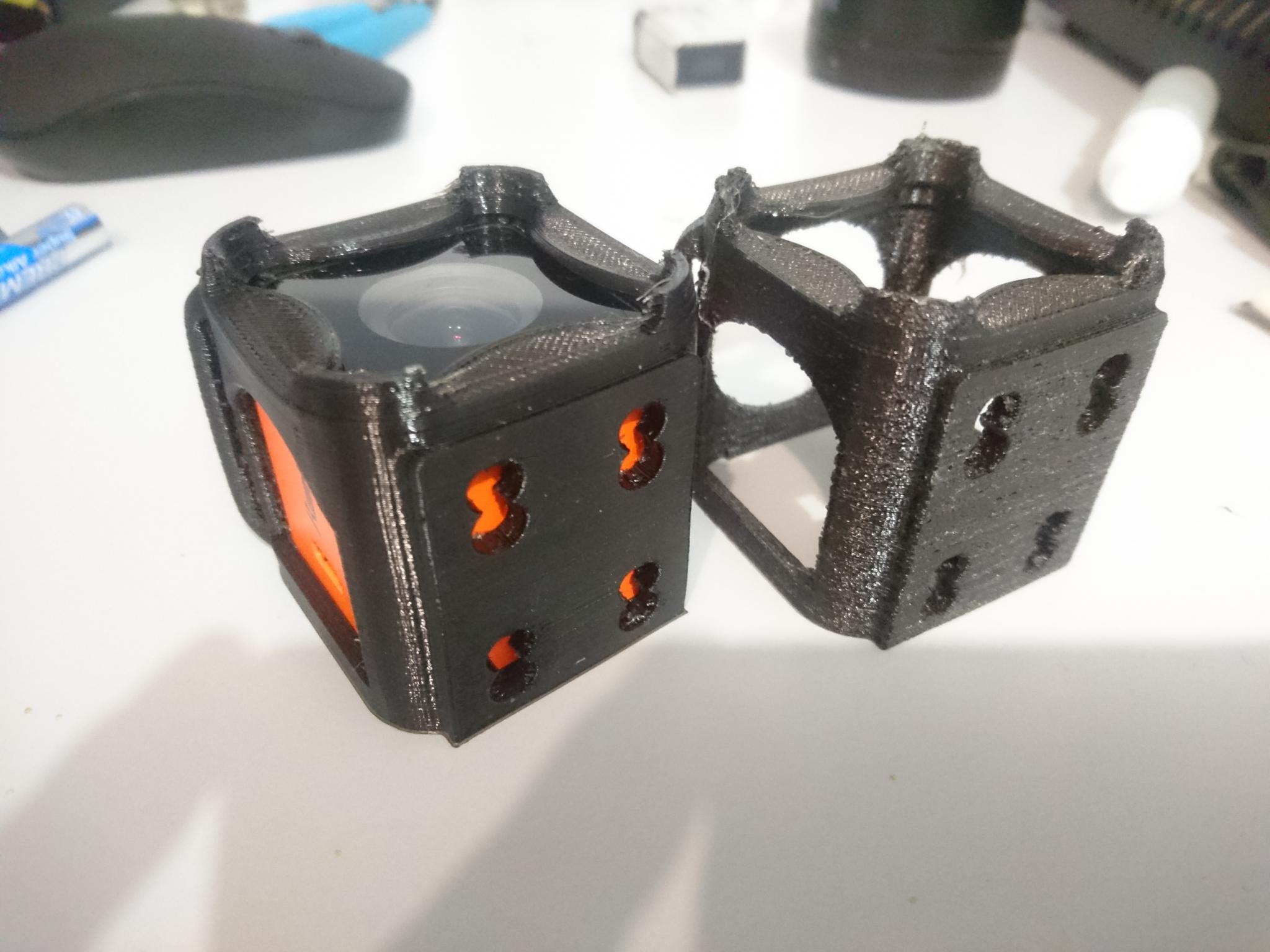

totonor Posté(e) Juin 1, 2019 Partager Posté(e) Juin 1, 2019 Hello, Sous s3d, c'est le multiplicateur d'extrusion ? J'ai le meme filament que toi supra, et j'ai cet aspect pas net (cr10), aussi, par contre pas de soucis pour imprimer du tpu. Je me demande si cela ne viens pas aussi du filament, car avec un echantillon grossiste 3d j'avais un bien meilleur aspect. Lien vers le commentaire Partager sur d’autres sites More sharing options...
volavoile Posté(e) Juin 1, 2019 Partager Posté(e) Juin 1, 2019 ca doit être cela... tu vas gagner grave en qualité, et en solidité sur du TPU!'a C'est déjà indestructible mal imprimé... Le principal avantage d'avoir un bon coefficient d'extrusion, c'est si comme moi tu recherche l'étanchéite à l'air pour le gonfler a l'air comprimé! 1 Lien vers le commentaire Partager sur d’autres sites More sharing options...

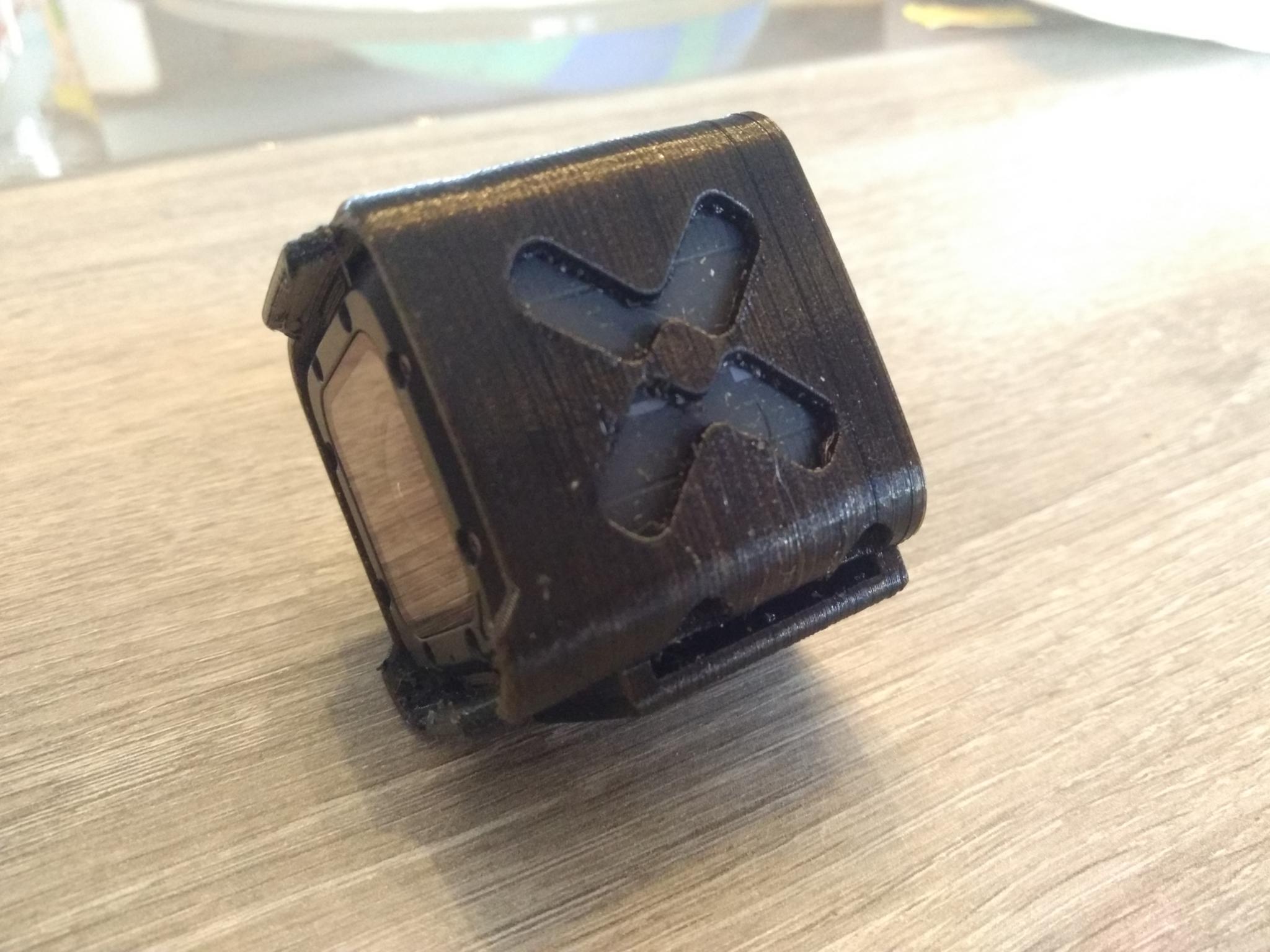

SupraDolph Posté(e) Juin 5, 2019 Auteur Partager Posté(e) Juin 5, 2019 Je n'ai pas encore réimprimer mon support de cam, mais fait un test sur de petits éléments. Imprimé à 25mm/s, 210°C et 122% de flow. Lien vers le commentaire Partager sur d’autres sites More sharing options...
Motard Geek Posté(e) Juin 6, 2019 Partager Posté(e) Juin 6, 2019 Pas mal, quelle hauteur de couche ? Lien vers le commentaire Partager sur d’autres sites More sharing options...
volavoile Posté(e) Juin 6, 2019 Partager Posté(e) Juin 6, 2019 210 pour du tpu, c'est faible... Moi je fais 235! Lien vers le commentaire Partager sur d’autres sites More sharing options...
SupraDolph Posté(e) Juin 6, 2019 Auteur Partager Posté(e) Juin 6, 2019 En 0.2. 210°C c'est le maximum recommandé par le fabricant. Sent from my MI NOTE Pro using Tapatalk Lien vers le commentaire Partager sur d’autres sites More sharing options...

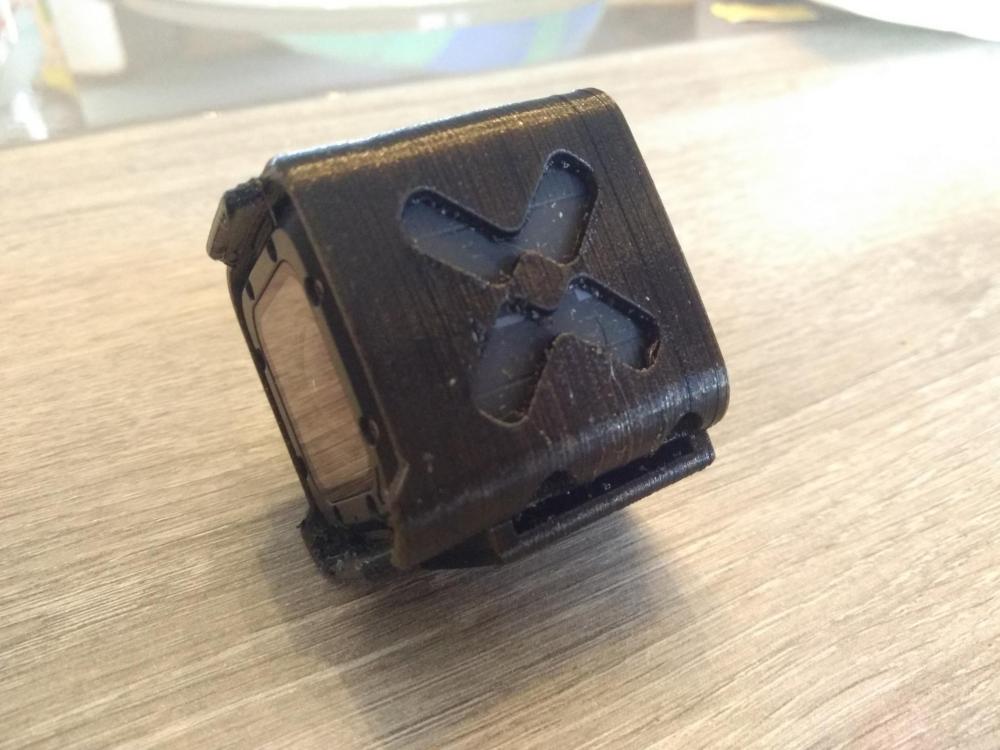

SupraDolph Posté(e) Juin 10, 2019 Auteur Partager Posté(e) Juin 10, 2019 J'ai refais l'impression avec les mêmes paramètres qu'au dessus c'est un peu mieux. Lien vers le commentaire Partager sur d’autres sites More sharing options...
totonor Posté(e) Juin 10, 2019 Partager Posté(e) Juin 10, 2019 (modifié) @volavoile Tu es grand ! Tu m'as donné le declic. En regardant mes impressions en tpu, ca m'a sauté aux yeux, je suis en fait sous extrudé !Moi qui pensai que c'etait du a ma bobine de flex achete pas cher... Du coup, j'ai reglé a 130 et ca donne ca. Merci ! Modifié (le) Juin 10, 2019 par totonor 2 Lien vers le commentaire Partager sur d’autres sites More sharing options...
SupraDolph Posté(e) Juin 10, 2019 Auteur Partager Posté(e) Juin 10, 2019 Effectivement c'est le jour et la nuit Lien vers le commentaire Partager sur d’autres sites More sharing options...
