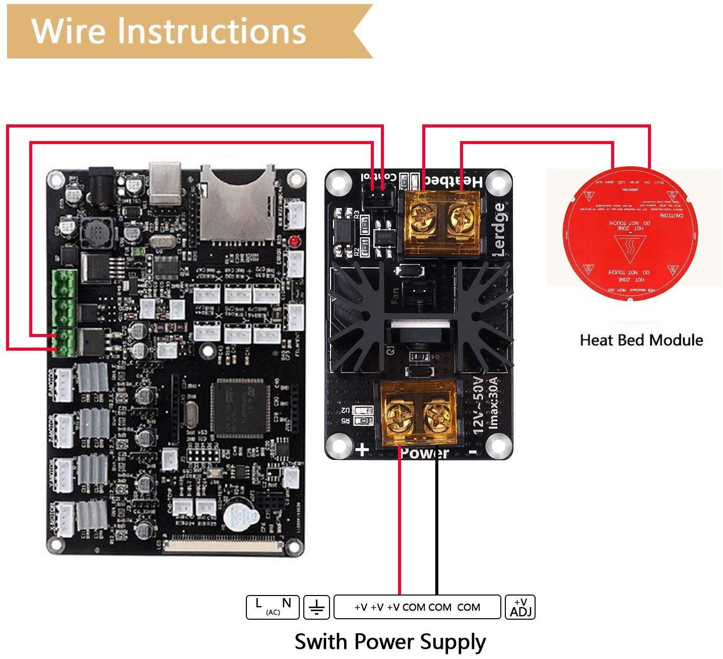

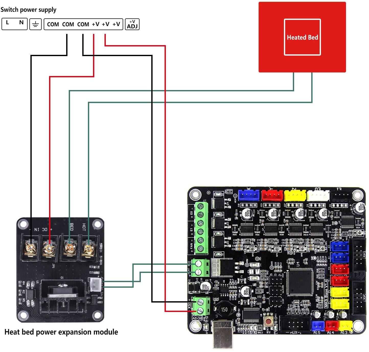

spacemaker Posté(e) Octobre 26, 2019 Partager Posté(e) Octobre 26, 2019 bonjour à tous, je me lance dans cette aventure, j'ai commandé l'ensemble des pièces exception faite de l'écran 12864, juste une question sur les branchements du Mosfet, je suis un noob de chez noob et j'esperais qu'une âme charitable m'explique en image le process. D' avance merci Lien vers le commentaire Partager sur d’autres sites More sharing options...
Bakatora Posté(e) Octobre 27, 2019 Partager Posté(e) Octobre 27, 2019 De fe que ja'i lu, je pense qu'un tutoriel complet va arriver mais si tu google vite fait 'skr1. 3 mosfet' tu tomberas sur des schémas de branchement. Même sur amazon tu as les schémas quand tu cherches 'mosfet. Deux exemples ci-joint. Lien vers le commentaire Partager sur d’autres sites More sharing options...
