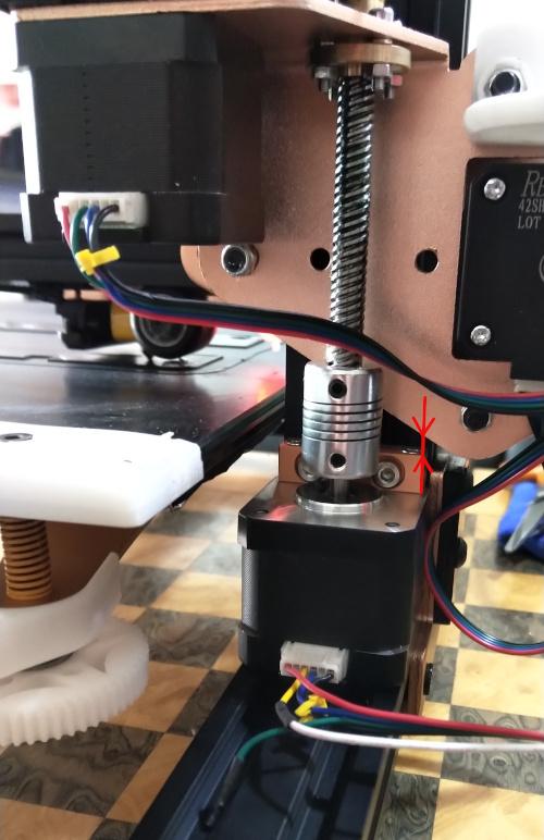

Gaara Posté(e) Mai 29, 2019 Partager Posté(e) Mai 29, 2019 (modifié) Salut à tous, J'ai un souci avec le moteur du Z sur ma Tornado Gold. Presque à tous les prints, il se coupe en pleine impression et la tête ne monte plus. Du coup l'extrudeur claque car le plastique ne peut plus couler. Lorsque ça arrive, je peux tourner le moteur à la main, il est totalement libre. J'arrête donc l'impression et aussitôt je peux remonter la tête via Octoprint ou avec le menu du boitier... Ce que j'ai testé: - Refroidir plus efficacement les steppers TMC Edit: - Remplacement du stepper TMC 2208 par un neuf - Vérification du câble du moteur, des connecteurs - Impression via Octoprint ou par carte SD, même symptôme - Changement de filament, de Gcode, Cura 3.3 ou 3.6 Le firmware: Je l'ai trouvé sur le site de Tommy Desrocher car j'ai installé un BLtouch récemmenthttps://td72pro.com/nivelage-automatique-avec-bltouch-sur-tevo-tornado-creality-cr-10/ Mais avec le firmware #stock le problème était déjà présent (moins souvent), j'ai installé le BLtouch en pensant que c'était un défaut de nivellement Je ne sais plus quoi tester... Si vous avez un autre test à me conseiller pour résoudre le problème... Carte mère (MSK GEN L v1.0) morte ? J'ai aussi ceci, je ne sais pas si c'est lié : en tout cas les températures font le yoyo, que ce soit E0 ou le bed. Merci ! Modifié (le) Mai 29, 2019 par Gaara Lien vers le commentaire Partager sur d’autres sites More sharing options...
Gaara Posté(e) Mai 29, 2019 Auteur Partager Posté(e) Mai 29, 2019 J'ai remarqué aussi que lorsque le moteur est sous tension, je n'ai pas de difficulté à le tourner à la main (avec un peu de résistance quand même). Le moteur est-il défectueux ? Lien vers le commentaire Partager sur d’autres sites More sharing options...

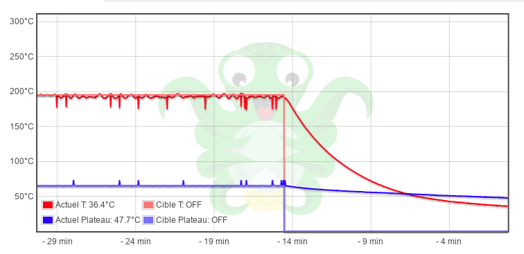

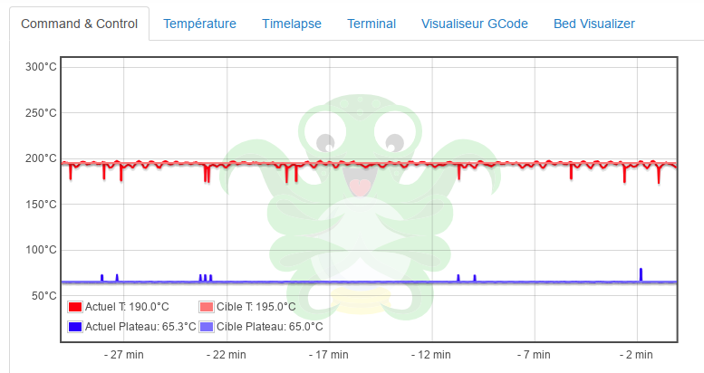

sha Posté(e) Mai 29, 2019 Partager Posté(e) Mai 29, 2019 Salut, t'as déjà fait pas mal de test , je crois que le moteur reste le prochain . Pour 10€ tu seras fixé , soit moteur HS , soit une pièce détachée d'avance^^ Perso , quand le moteur est sous tension , il m'est impossible de le faire tourner à la main , c'est peut être bien ton souci . Et c'est vrai que les chutes de températures de la buse sont étranges . Difficile à déterminer sur la courbe , mais on dirait quelles peuvent allègrement dépasser les 10° , essai une chaussette silicone , sur ma tornado , je ne sais pas sur ton modèle , le ventilateur qui refroidit le radiateur souffle aussi sur le bloc de chauffe . (ça a peut être été corrigé) , mais ça n'aide pas à maintenir une température régulière/lissée . Lien vers le commentaire Partager sur d’autres sites More sharing options...
Gaara Posté(e) Mai 29, 2019 Auteur Partager Posté(e) Mai 29, 2019 Merci pour ta réponse @sha, Oui je crois aussi que le moteur est un poil faible, je voulais justement un avis extérieur. Je vais démonter demain pour prendre la réf, et échanger avec celui du X pour voir si c'est mieux. Si ça se confirme, j'en commanderais un nouveau. De toutes façons tu as raison, autant en prendre 2. Pour la température, j'ai aussi vérifié les câbles, et je n'ai eu qu'un seul fail de Marlin à cause de ça (arrêt automatique). Ce qui me paraît étrange c'est les pics au niveau du bed, si c'était le ventilo on ne verrait pas ces pics, si ? Lien vers le commentaire Partager sur d’autres sites More sharing options...
Pascal03 Posté(e) Mai 29, 2019 Partager Posté(e) Mai 29, 2019 il y a 20 minutes, sha a dit : sur ma tornado , (...) , le ventilateur qui refroidit le radiateur souffle aussi sur le bloc de chauffe . (ça a peut être été corrigé) Non : je viens de recevoir une Tornado toute neuve, et c'est toujours aussi mal conçu (il va falloir que je corrige ça car je la prévois pour de l'ABS). Il peut y avoir un problème au niveau de l'alimentation : les pics sur le BED s'expliqueraient. avec une chute de tension la buse refroidit, mais la lecture de la température du bed est également faussée. la carte commande alors la chauffe de celui-ci. comme la chauffe est en 220V le souci d'alimentation basse tension n'interfère pas sur la chauffe du bed. Ceci dit la courbe devrait alors montrer des dents de scie et non des pics (du fait de l'inertie thermique du bed : montée rapide, redescente plus lente). alors voir si ce ne serait pas un problème de lecture des thermistances ? Tu peux monter ce genre de truc en parallèle sur la sortie 24V pour contrôler la tension : https://www.ebay.fr/itm/LED-Mini-Voltmetre-numerique-affichage-de-la-tension-metre-de-panneau-DC-4-Q6B2/312574099565?hash=item48c6de406d:g:iT4AAOSwb2lctdzQ Pascal Lien vers le commentaire Partager sur d’autres sites More sharing options...
Gaara Posté(e) Mai 29, 2019 Auteur Partager Posté(e) Mai 29, 2019 Le top serait de pouvoir monitorer les tensions sur Octoprint ! Je viens de voir que c'est prévu dans la version 1.4.0 et ça c'est cool -> https://community.octoprint.org/t/additional-data-on-temperature-chart/2066 Mais bref, merci Pascal pour ton idée. Je vais essayer de prendre des mesures, j'ai un multimètre qui peut faire des graphes. Ma Tornado tourne 12h/24 depuis près de 2 mois donc je ne suis pas étonné qu'elle commence à dévoiler sa personnalité Lien vers le commentaire Partager sur d’autres sites More sharing options...

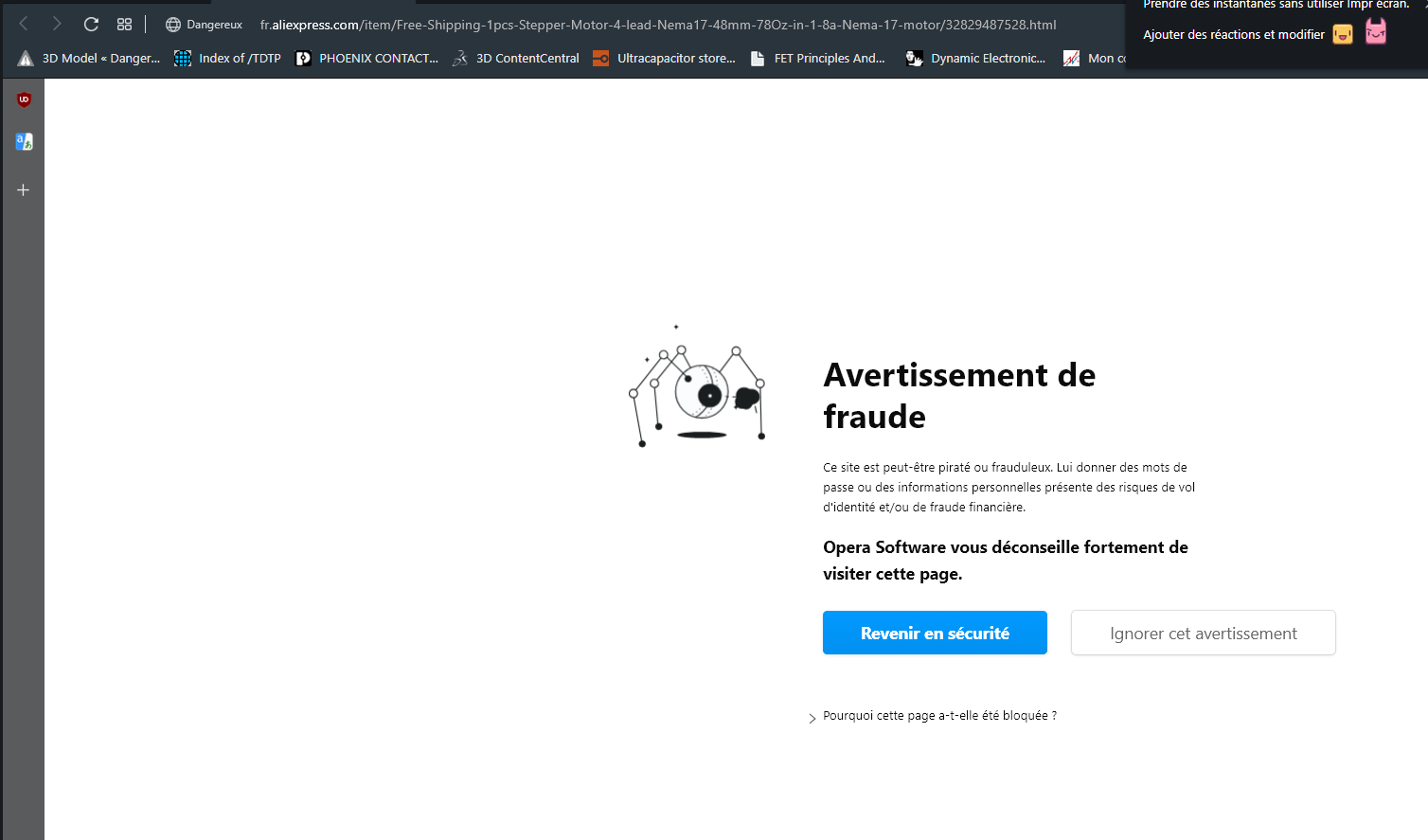

Gaara Posté(e) Mai 30, 2019 Auteur Partager Posté(e) Mai 30, 2019 (modifié) Salut, Arf, c'est pourtant sécurisé car huit.re est le raccourcisseur d'URL de Framasoft. https://huit.re/# Alors voici de nouveaux liens, en espérant qu'ils vont fonctionner Le moteur 48mm: https://cutt.ly/GuIMA9Le moteur 39mm: https://cutt.ly/HuIMXqLes ressorts: https://cutt.ly/GuIM8N Edit: ton navigateur semble avoir banni aliexpress au vu de l'adresse sur ton screen ^^ Modifié (le) Mai 30, 2019 par Gaara Lien vers le commentaire Partager sur d’autres sites More sharing options...
