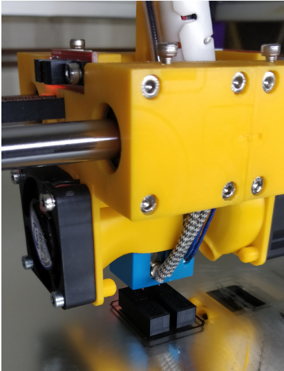

Titi78 Posté(e) Mai 29, 2019 Partager Posté(e) Mai 29, 2019 Un carton autour de l'imprimante permet de protéger l'impression des courants d'air et peut faire office de caisson. Sur la cr10 le ventilateur de hot end (qui tourne tout le temps ) à son flux d'air qui descend sur la buse car in n'y a pas de fond sur le couvercle métal de la tête. Un petit morceau de boîte de conserve découpé à la forme et rivet ou visser évitera ce flux d'air sur la buse Lien vers le commentaire Partager sur d’autres sites More sharing options...

zavala13 Posté(e) Juin 1, 2019 Partager Posté(e) Juin 1, 2019 bonjour, il ne faut surtout pas désactiver le ventilo de la buse, sinon la partie haute (dîte partie froide) de la buse va chauffer et là ça va être la cata! J'ai eu ce problème de courant d'air quand j'ai essayé sans succès d'imprimer du PETG. Depuis j'ai changé de hotend (AIO v2) et plus de problème. Certains ont inversé le sens du ventilo pour aspirer l'air, du coups plus de courant d'air. Lien vers le commentaire Partager sur d’autres sites More sharing options...
lion02 Posté(e) Juin 1, 2019 Partager Posté(e) Juin 1, 2019 Il y a 3 heures, zavala13 a dit : bonjour, il ne faut surtout pas désactiver le ventilo de la buse, sinon la partie haute (dîte partie froide) de la buse va chauffer et là ça va être la cata! J'ai eu ce problème de courant d'air quand j'ai essayé sans succès d'imprimer du PETG. Depuis j'ai changé de hotend (AIO v2) et plus de problème. Certains ont inversé le sens du ventilo pour aspirer l'air, du coups plus de courant d'air. Je confirme sur mon hypercube j'ai monté le refroidissement de ma hotend en aspiration et aucun problème Lien vers le commentaire Partager sur d’autres sites More sharing options...
divers Posté(e) Juin 1, 2019 Partager Posté(e) Juin 1, 2019 Attention en aspiration le flux d'air est plus aléatoire et nettement moins efficace. Lien vers le commentaire Partager sur d’autres sites More sharing options...
lion02 Posté(e) Juin 1, 2019 Partager Posté(e) Juin 1, 2019 Il y a 4 heures, divers a dit : Attention en aspiration le flux d'air est plus aléatoire et nettement moins efficace. Pourquoi plus aléatoire et nettement moins efficace ?? Lien vers le commentaire Partager sur d’autres sites More sharing options...
divers Posté(e) Juin 1, 2019 Partager Posté(e) Juin 1, 2019 C'est très facile à tester: Tu mets ton doigt à 5 centimètres de ta bouche Souffles sur ton doigt, tu sens bien l'air passer de chaque coté. Aspires à la même distance et dis moi ce que tu sens sur ton doigt. Lien vers le commentaire Partager sur d’autres sites More sharing options...
lion02 Posté(e) Juin 1, 2019 Partager Posté(e) Juin 1, 2019 Oui mais tu oublies un paramètre important la pièce qui sert de guide au flux d'air. Refais la même manipe avec ton doigt en mettant un tube Lien vers le commentaire Partager sur d’autres sites More sharing options...
divers Posté(e) Juin 1, 2019 Partager Posté(e) Juin 1, 2019 Je t'ai donné une explication simple, mais je pourrais d'en donner des plus "scientifiques". Tu prends un compresseur à trois sous et tu obtiens 6 à 7 bars de pression d'air. Tu prends une énorme pompe à vide et tu arriveras péniblement à - 1 bar. Maintenant cela ne me dérange en rien que tu aspires, c'est ton choix. Lien vers le commentaire Partager sur d’autres sites More sharing options...

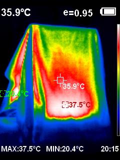

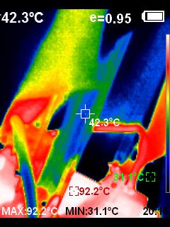

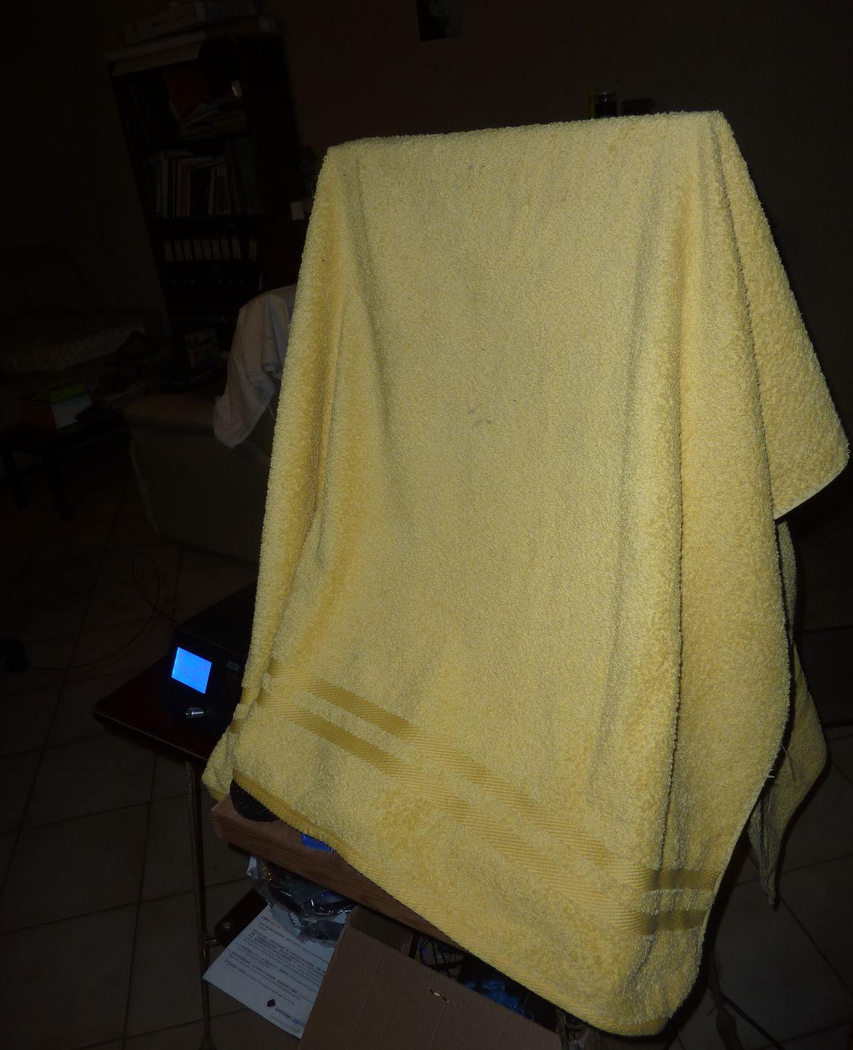

Pascal03 Posté(e) Juin 1, 2019 Partager Posté(e) Juin 1, 2019 N'ayant pas (encore) de caisson, j'ai mis ma Tornado sous une burka En l’occurrence un drap de bain. Bon, je n'imprime pour le moment que de petites pièces. pour des pièces plus grandes, trouver une crinoline... Mais c'est efficace : à la cam thermique, vu de l'extérieur Et par l'entrebaillement : La cible à 42° c'est le montant vertical du Z Pascal Lien vers le commentaire Partager sur d’autres sites More sharing options...

Colinette Posté(e) Juin 2, 2019 Auteur Partager Posté(e) Juin 2, 2019 Le coup de la serviette de bain, c'est tout de même osé ! ^^ On est dans la technique de pointe du bricolage. Je vais déjà me contenter d'une haute température et d'un coffrage (carton ou polystyrène, j'en ai en stock ! ^^). Lien vers le commentaire Partager sur d’autres sites More sharing options...
