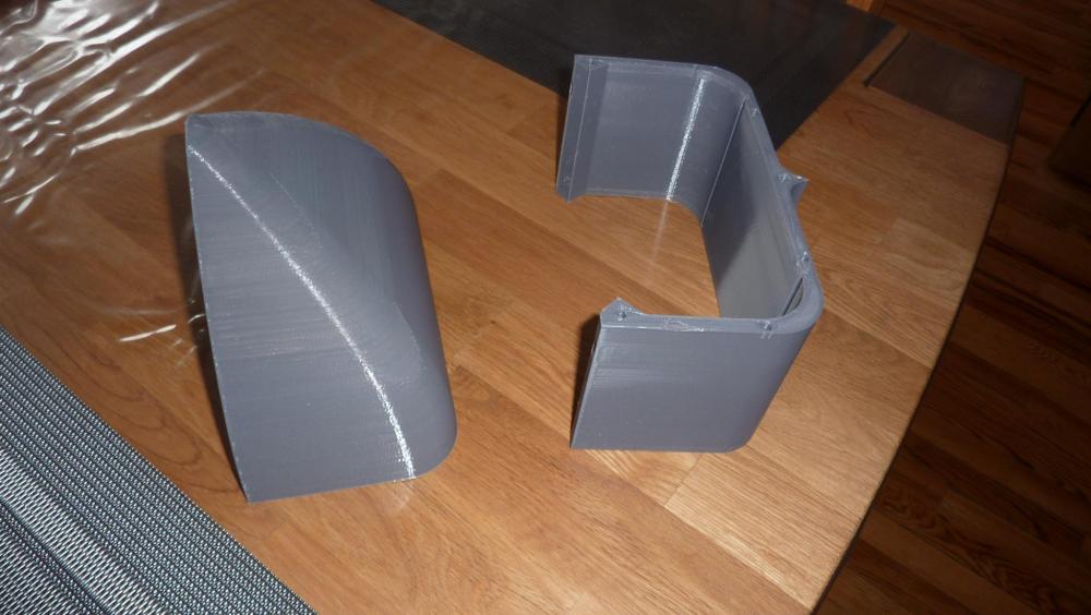

Animalse Posté(e) Septembre 23, 2019 Auteur Partager Posté(e) Septembre 23, 2019 Bonjour, En photo les 2 parties que je doit assembler pour finir la proue, mais là il y a du boulot à rectifier la première partie. Pour le tube étambot, je ne m'inquiète pas pour l'eau, le support du moteur a un angle et il est placé assez haut, je colmaterai le trou avec du mastic. Dans le tube étambot je mets de la graisse marine, alors ça devrai le faire. Merci d'y penser. 1 Lien vers le commentaire Partager sur d’autres sites More sharing options...

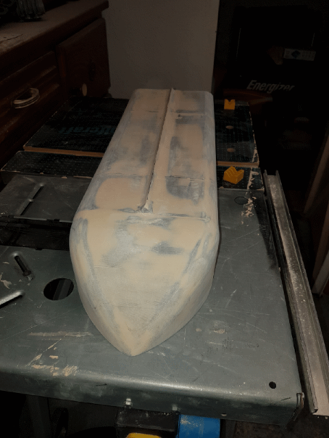

Animalse Posté(e) Octobre 2, 2019 Auteur Partager Posté(e) Octobre 2, 2019 Bonjour, Je ne suis pas souvent sur le forum, mais le bateau avance tranquillement. J'ai assemblé les quatre pièces, je l'ai poncé et mastiqué puis reponcé, j'imprime aussi des petites pièces comme des cales que je pourrai coller, un support pour mes Lipo 4s, un support pour le variateur, et là se pose un problème, d'ailleurs j'en ai plusieurs. Comment refroidir mon variateur (il est prévu pour un refroidissement en eau) où je vais prendre cette eau (arrière ou avant(le plus simple)ou je peux encore le refroidir par air avec un mini ventilateur(consommation de courant) et avec quoi je vais faire le pont (Pla où bois) J'opterai bien pour du contreplaqué, beaucoup plus facile à faire et je pourrai disposer d'une grande ouverture pour le changement d'accu et divers problème, et même d'ajouter un cerveau ou une pompe. Ma prochain défi et de mettre le moteur en place, là aussi problème avec la longueur du tube étambot, il va falloir que j'imprime des guide pour éviter les vibrations. Voilà mes dernières nouvelles 1 Lien vers le commentaire Partager sur d’autres sites More sharing options...
