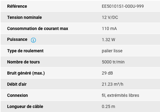

macandnews Posté(e) Juin 1, 2019 Auteur Partager Posté(e) Juin 1, 2019 (modifié) Je n'ai pas encore fait de choix définitif, mais je pense partir sur celui-là : https://www.conrad.fr/p/ventilateur-axial-sunon-ee50101s1-000u-999-12-vdc-2123-mh-l-x-l-x-h-50-x-50-x-10-mm-1-pcs-183766 Que pensez-vous de la marque SUNON. J'ai trouvé toutes les dimensions que je voulais dans cette marque et sur le papier, ils ont l'air d'avoir un bon débit. Ils ont même plusieurs puissances pour la même taille, ce qui permet de faire un compromis débit d'air/bruit. J'ai sélectionné uniquement des modèles de moins de 30 db sans trop perdre en débit d'air. Modifié (le) Juin 1, 2019 par macandnews Lien vers le commentaire Partager sur d’autres sites More sharing options...

macandnews Posté(e) Juin 1, 2019 Auteur Partager Posté(e) Juin 1, 2019 il y a 38 minutes, pascal_lb a dit : si c'est des ventilateurs pour refroidir la carte et les drivers tu peux les brancher directement sur ton alim... Oui, c'est pour la carte et les drivers. Je voulais les brancher en parallèle sur la carte si le surplus de consommation n'est pas trop important pour elle. Sinon, j'avais pensé utiliser un relais pour les alimenter directement par l'alimentation tout en conservant leur gestion par l'imprimante. Maintenant, si la carte peut alimenter deux ventilateurs, ça m'évitera de rajouter un relais. Lien vers le commentaire Partager sur d’autres sites More sharing options...
