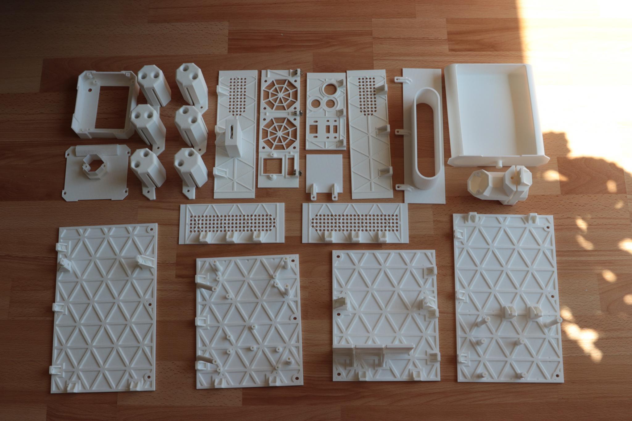

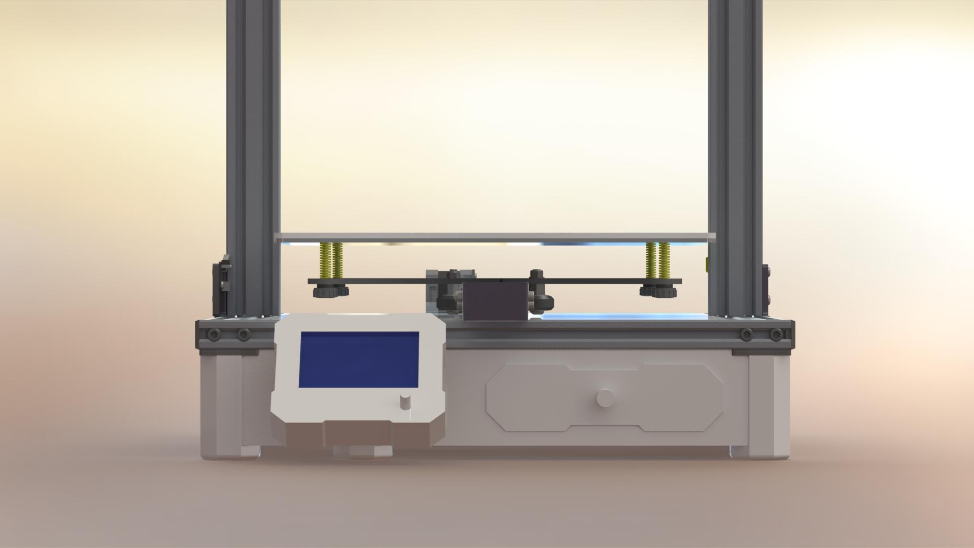

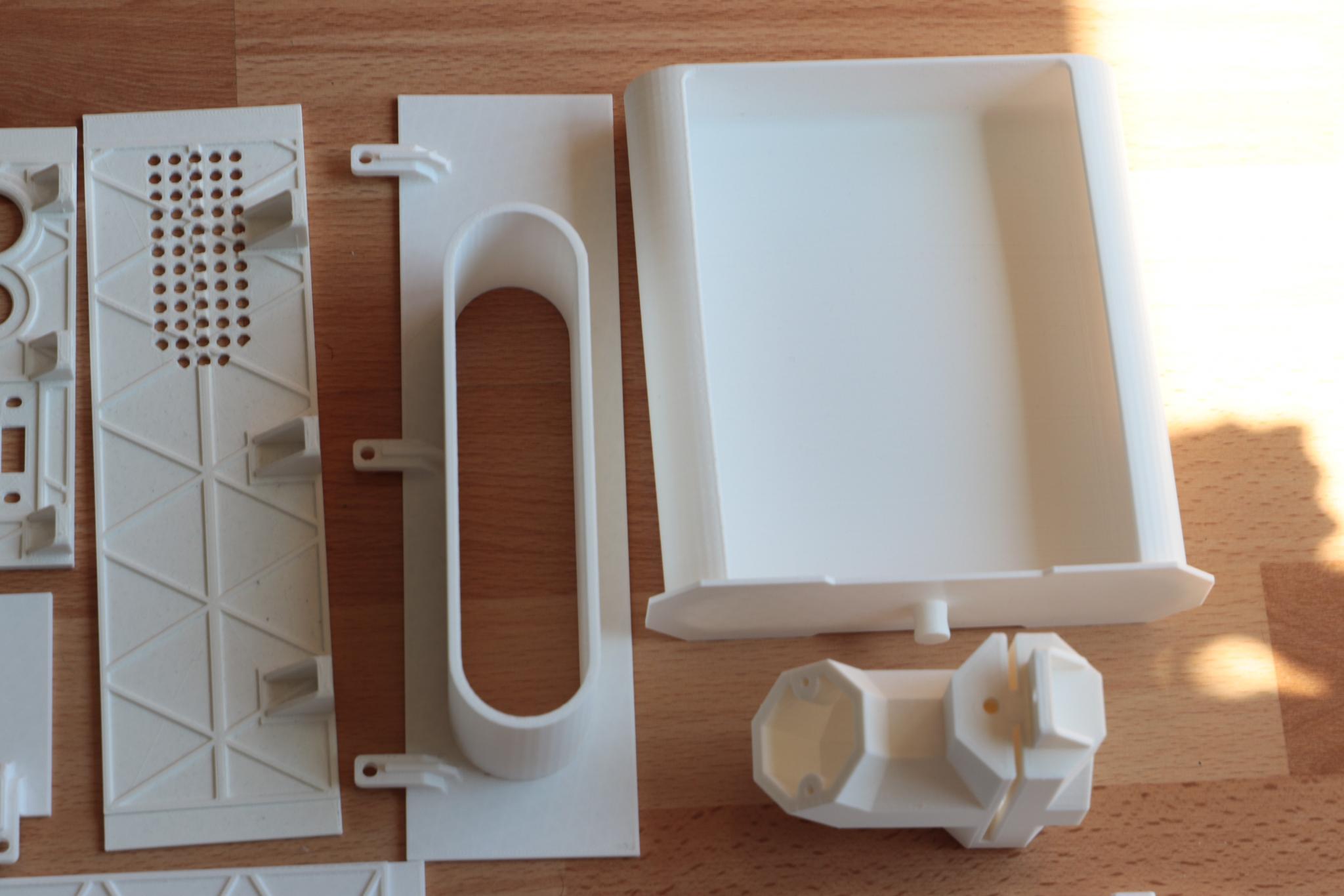

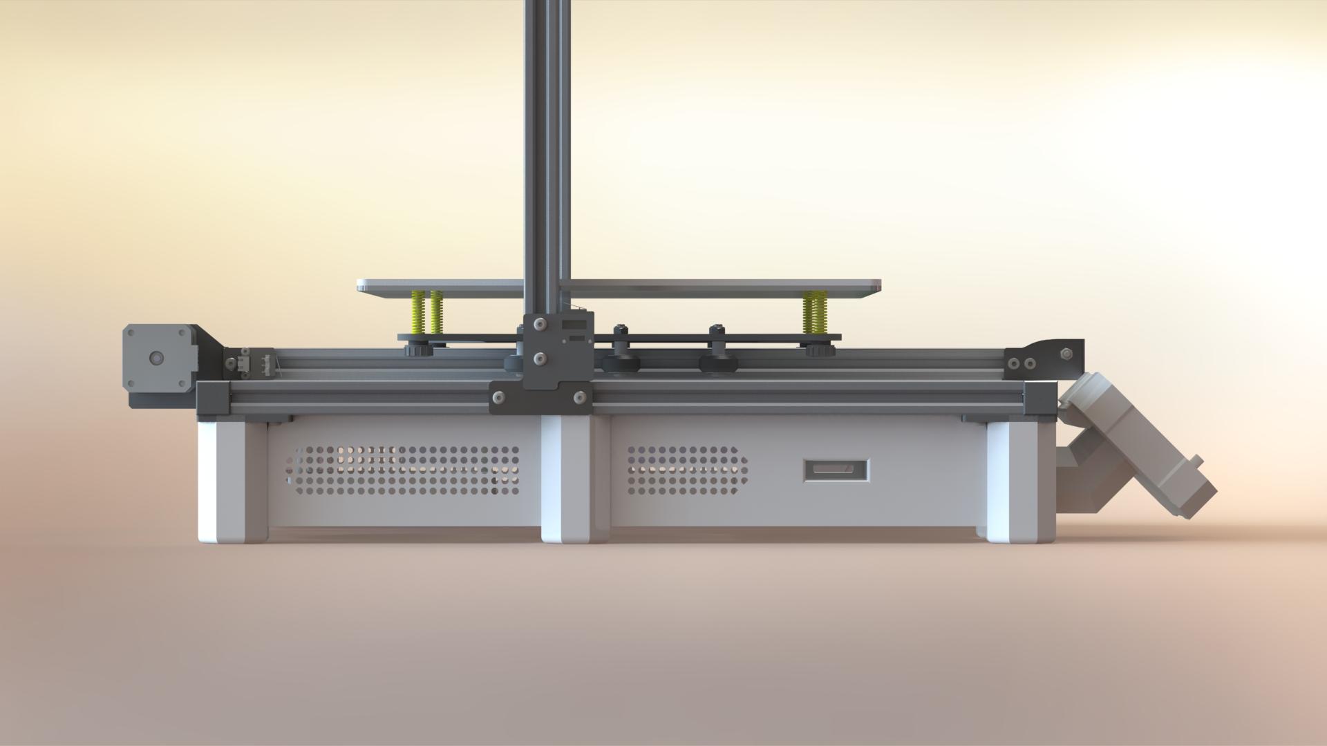

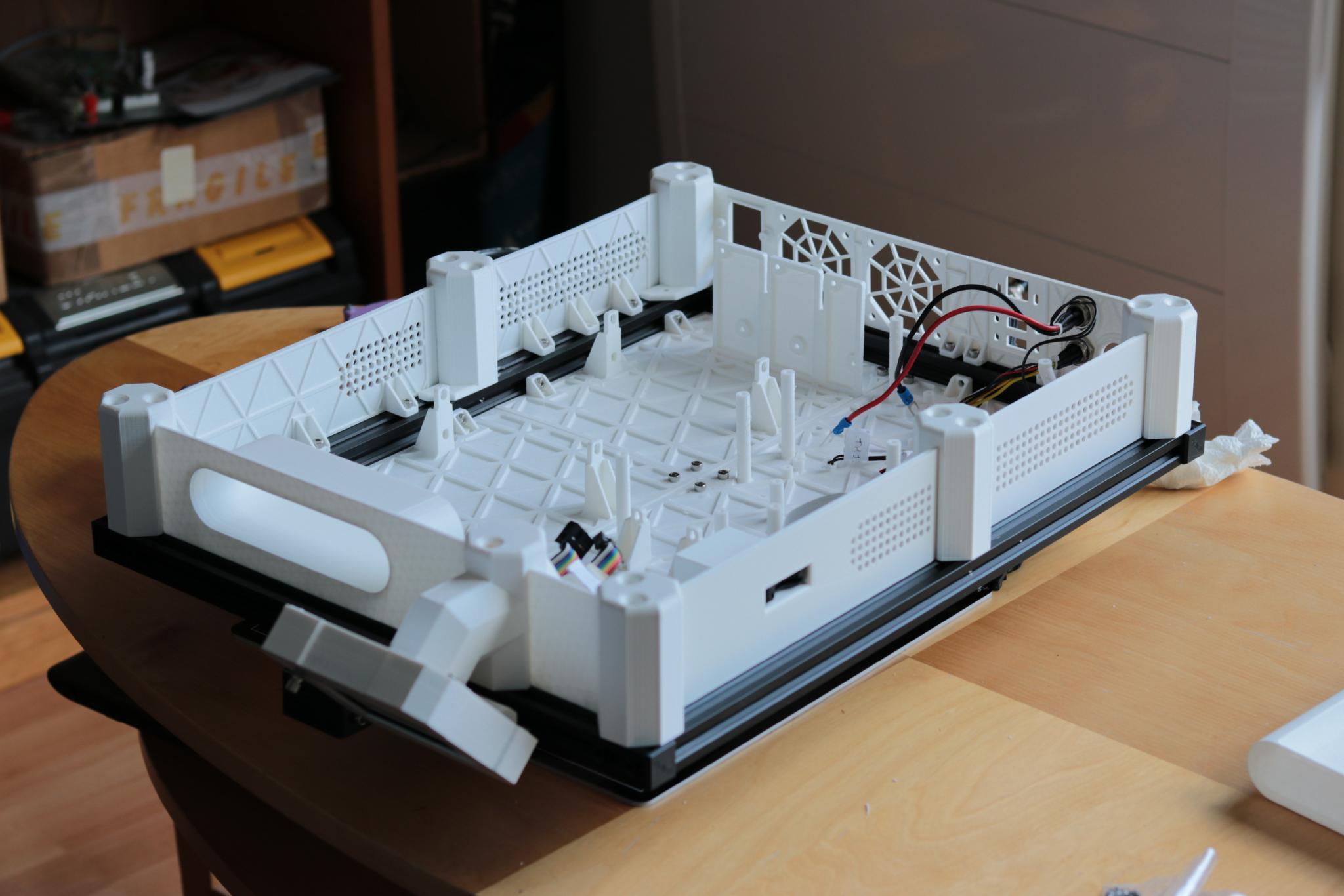

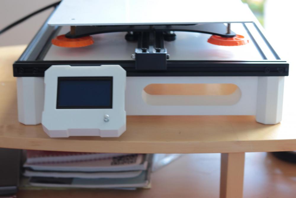

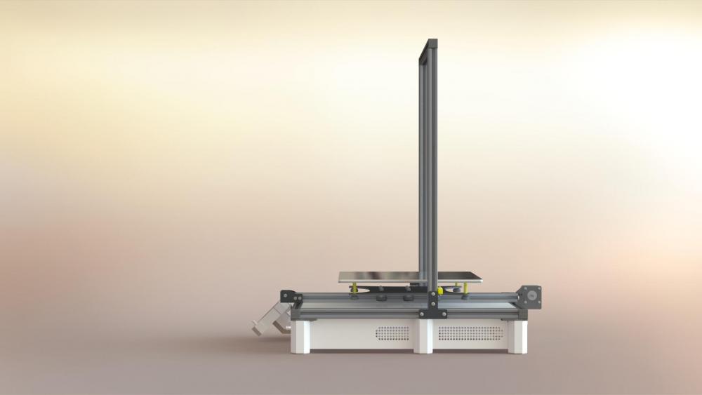

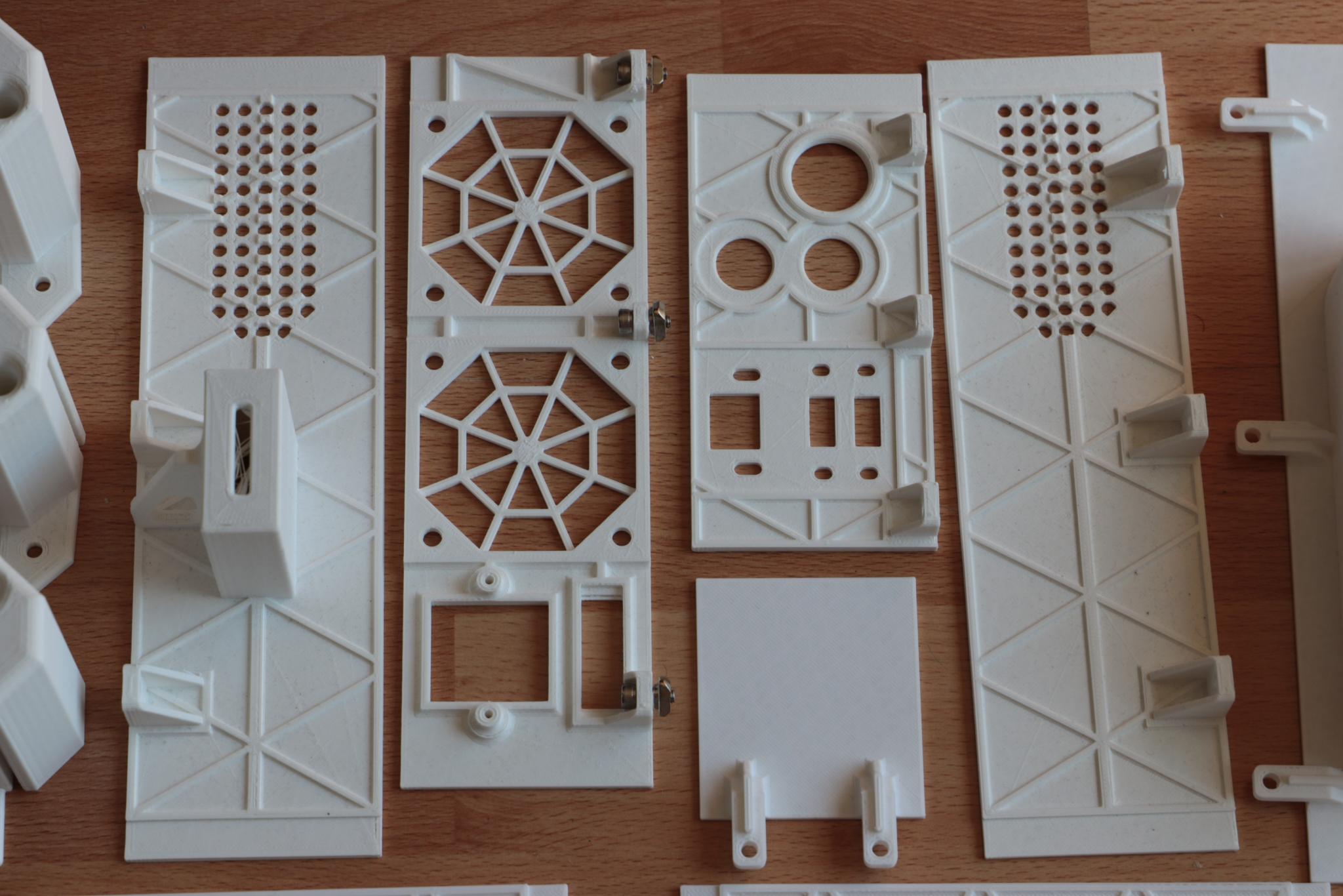

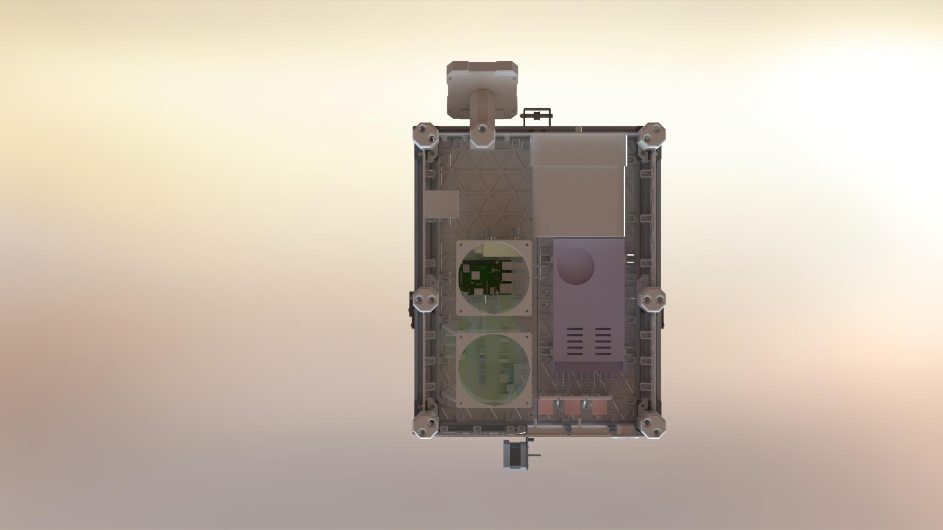

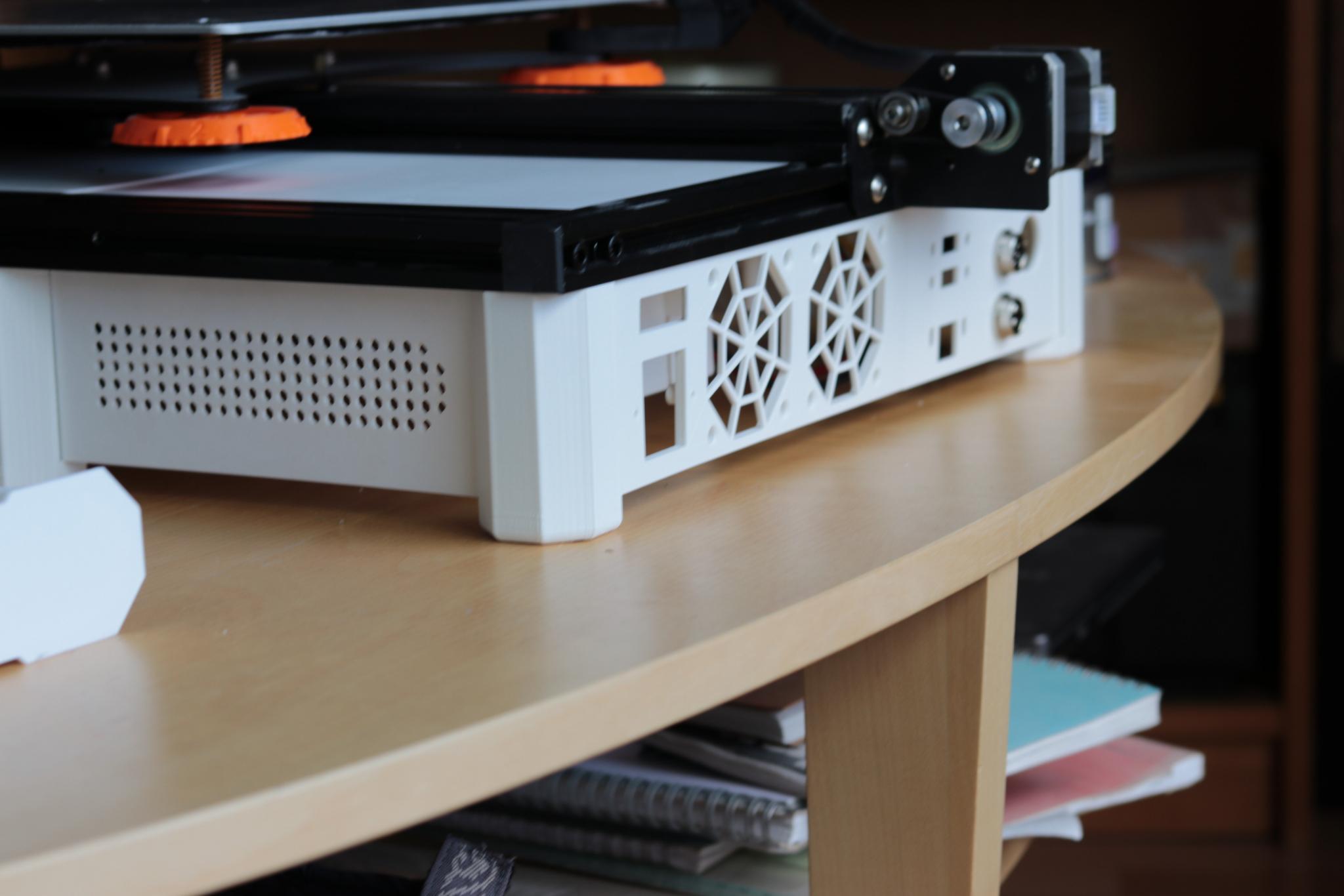

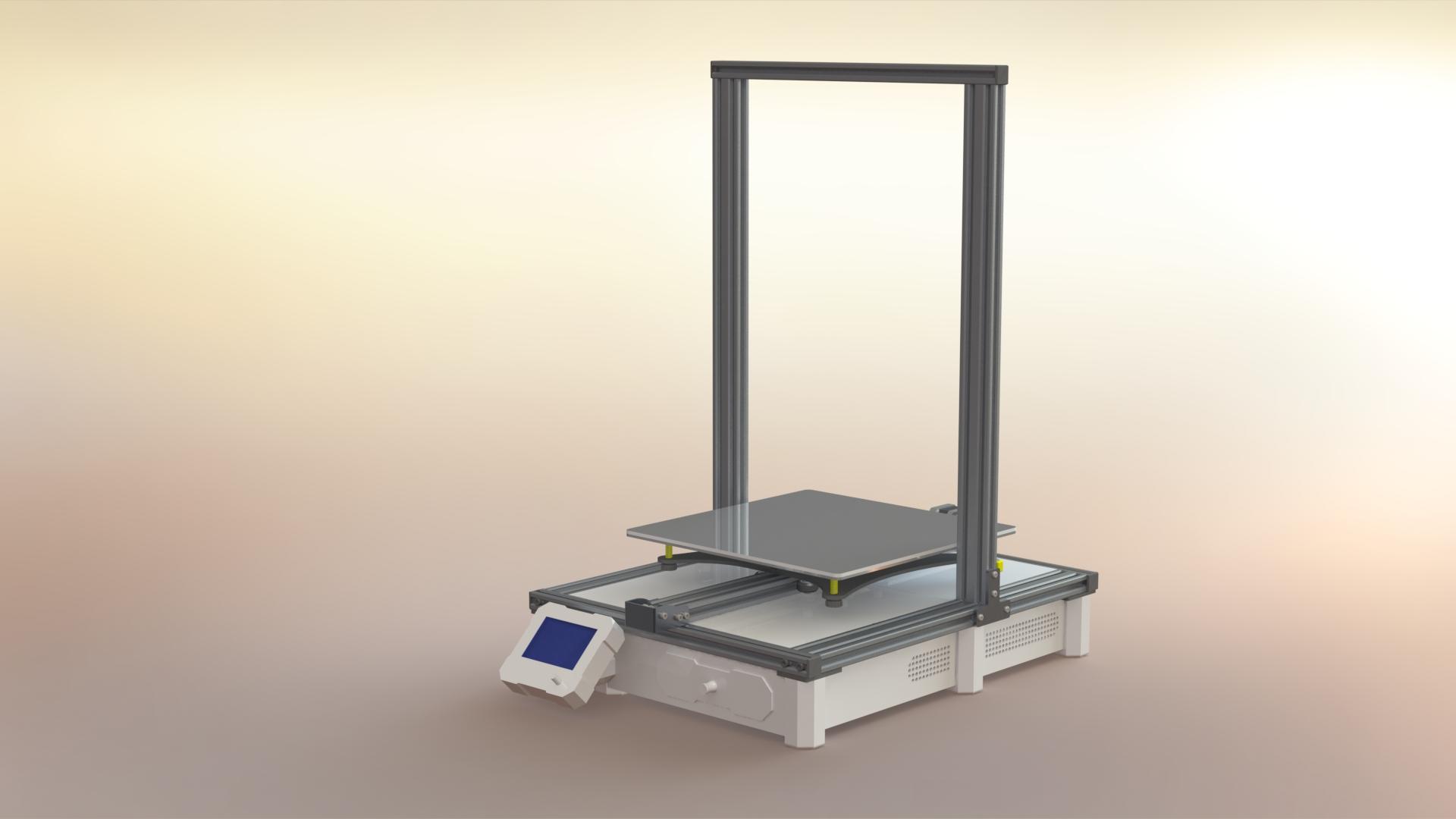

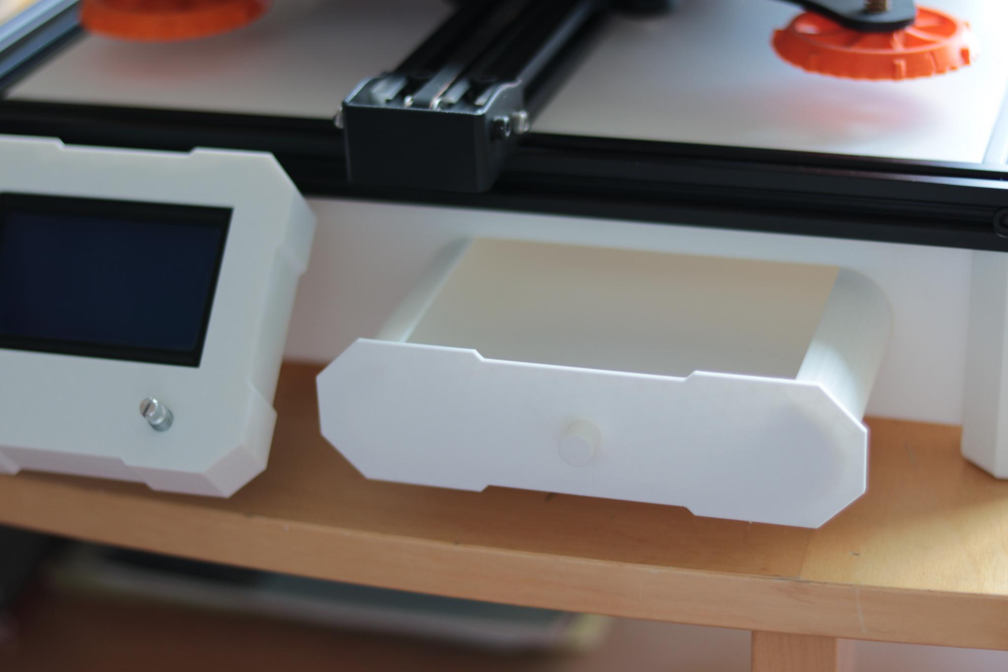

zPixel Posté(e) Juin 1, 2019 Partager Posté(e) Juin 1, 2019 (modifié) Bonjour, Je vous propose ma version CR10-S standalone. L'idée de départ est la double extrusion qui nécessite de changer la carte mère de l’imprimante. J'ai choisi une MKS SGEN. Tant qu'a faire des modifications sur le boîtier pour pouvoir la fixer, autant voir les choses en grand et supprimer ce boîtier encombrant et disgracieux. Coté composants, elle est compatible avec : La carte stock de la CR10. La MKS SGEN. Raspberry pi. Alimentation stock. Alimentation 5v pour servos et Raspberry pi. 3 mofsets. Carte SD, port Ethernet et deux USB. Je ne suis pas satisfait de la fixation des ventilateurs de 120mm avec ces "tours" faisant office d'entretoises, mais cela m’embêtait vraiment de faire toutes une plaque en plastique pour réaliser cette fonction. En face avant, il y a un tiroir pour ranger les outils. Il y a un peu près 1Kg de matière. Toutes les pièces sont imprimées et dès que j'aurais fini le montage et validé les pièces, je partagerai les fichiers stl. Modifié (le) Juin 1, 2019 par zPixel 3 Lien vers le commentaire Partager sur d’autres sites More sharing options...
Guizboy Posté(e) Juin 1, 2019 Partager Posté(e) Juin 1, 2019 Joli boulot Tu as prévu de réutiliser les tampons anti-vibration des pieds d'origine ou tu vas créer les tiens ? 1 Lien vers le commentaire Partager sur d’autres sites More sharing options...

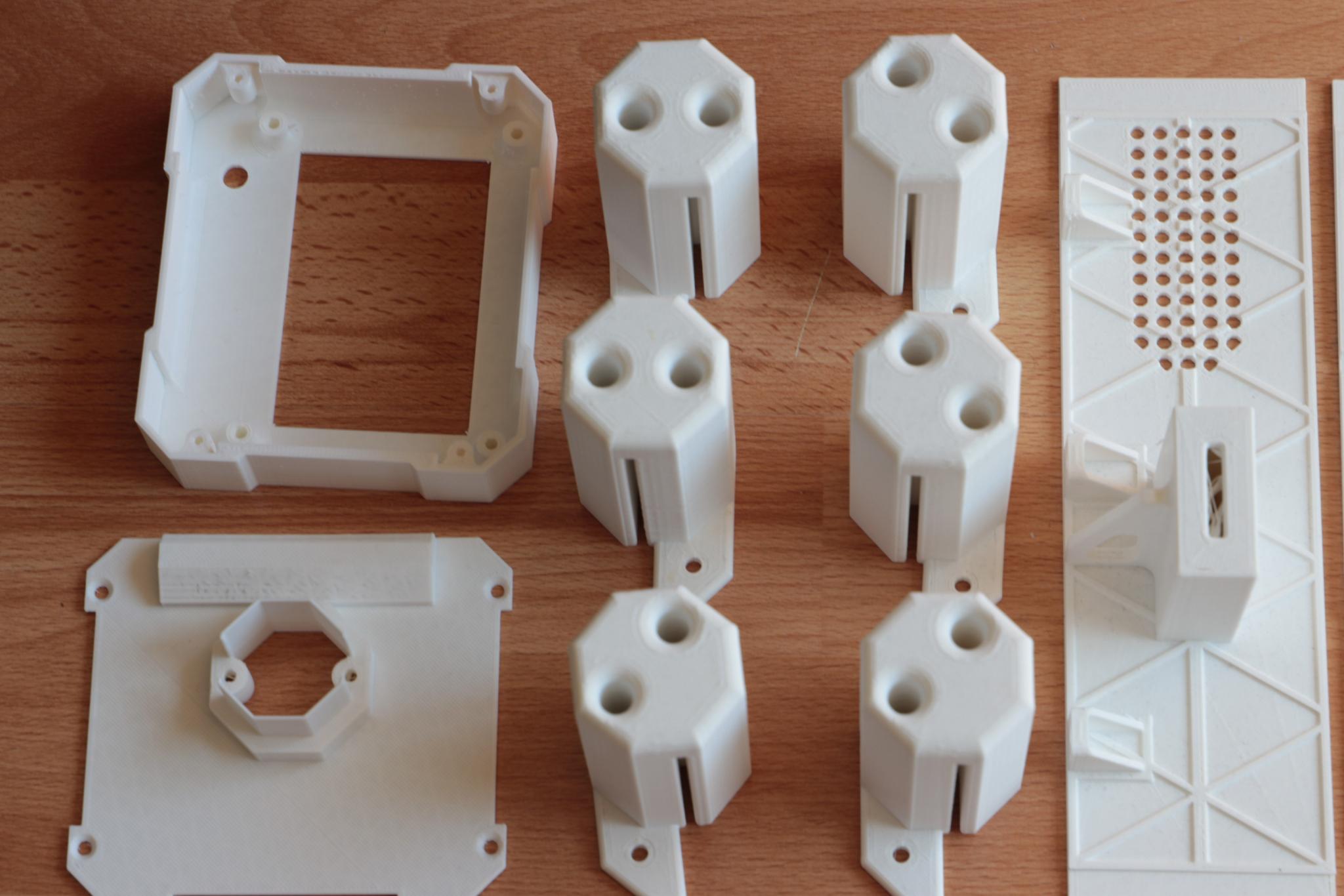

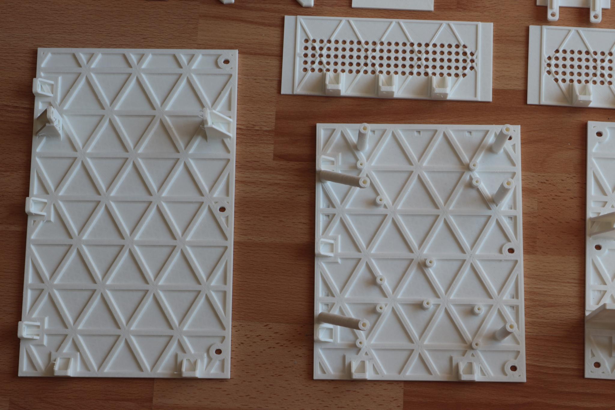

zPixel Posté(e) Juin 1, 2019 Auteur Partager Posté(e) Juin 1, 2019 (modifié) Merci. Je pense que je vais utiliser la même mousse qu’actuellement sous les pieds (c'est un patin anti vibration), mais effectivement, j'aurais pu réutiliser les pieds de la CR10. Je n'y ai pas pensé. C'est vrai que ce n'est pas terrible pour l'électronique. Il faudra bien penser la ventilation. Et voici les pièces imprimées avec le filament blanc arianeplast. Modifié (le) Juin 1, 2019 par zPixel 1 Lien vers le commentaire Partager sur d’autres sites More sharing options...

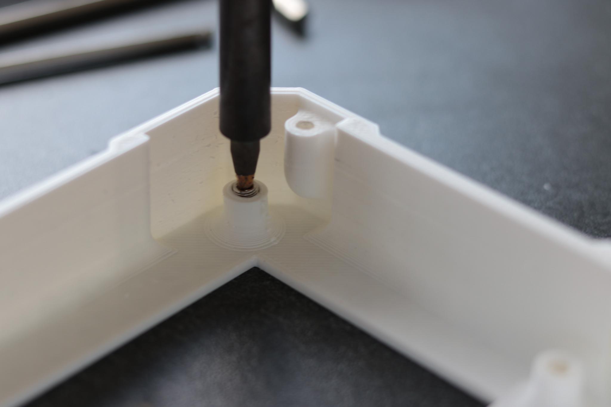

Titi78 Posté(e) Juin 1, 2019 Partager Posté(e) Juin 1, 2019 Très belles pièces Un beau lego ... Tu assembles avec vis/écrou ou insert ou vis auto-taraudeuses ? Lien vers le commentaire Partager sur d’autres sites More sharing options...
zPixel Posté(e) Juin 1, 2019 Auteur Partager Posté(e) Juin 1, 2019 Écrous en T pour la fixation sur les profilés alu sinon je taraude. 1 Lien vers le commentaire Partager sur d’autres sites More sharing options...
Lecoyote Posté(e) Juin 1, 2019 Partager Posté(e) Juin 1, 2019 Intéressant ! Je suis curieux de voir l'ensemble assemblé, et en particulier le passage des câbles, car je ne supporte plus tous ces câbles ds ts les sens sur mon imprimante. Lien vers le commentaire Partager sur d’autres sites More sharing options...

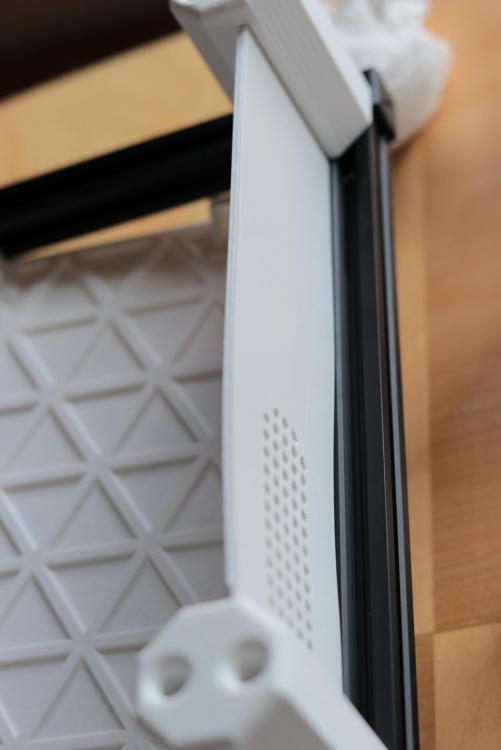

zPixel Posté(e) Juin 8, 2019 Auteur Partager Posté(e) Juin 8, 2019 (modifié) Le montage ce fait doucement. Le taraudage était un mauvais choix car les pièces sont vides et les vis ne tiennent pas. J'ai tenté la technique d'insertion d'insert avec un fer à souder. L'insertion ce fait très bien, mais du plastique à tendance à rentrer dans le filetage, il devient alors impossible de visser la vis jusqu'au bout. Enfin, la plus grosse mauvaise nouvelle c'est que les panneaux latéraux ont tendances à se tordre sous la contraintes des vis. Sinon je suis content du visuel et je n'ai pas d'ajustement à faire. Edit: Ha oui, @Lecoyote, tu risque d'être déçu pour le passage de câble. Je n'ai pour le moment rient prévu et fait en sorte de réutiliser au maximum les câbles existants, n'aimant pas le câblage (je suis, de plus, très mal équipé). Modifié (le) Juin 8, 2019 par zPixel 3 Lien vers le commentaire Partager sur d’autres sites More sharing options...

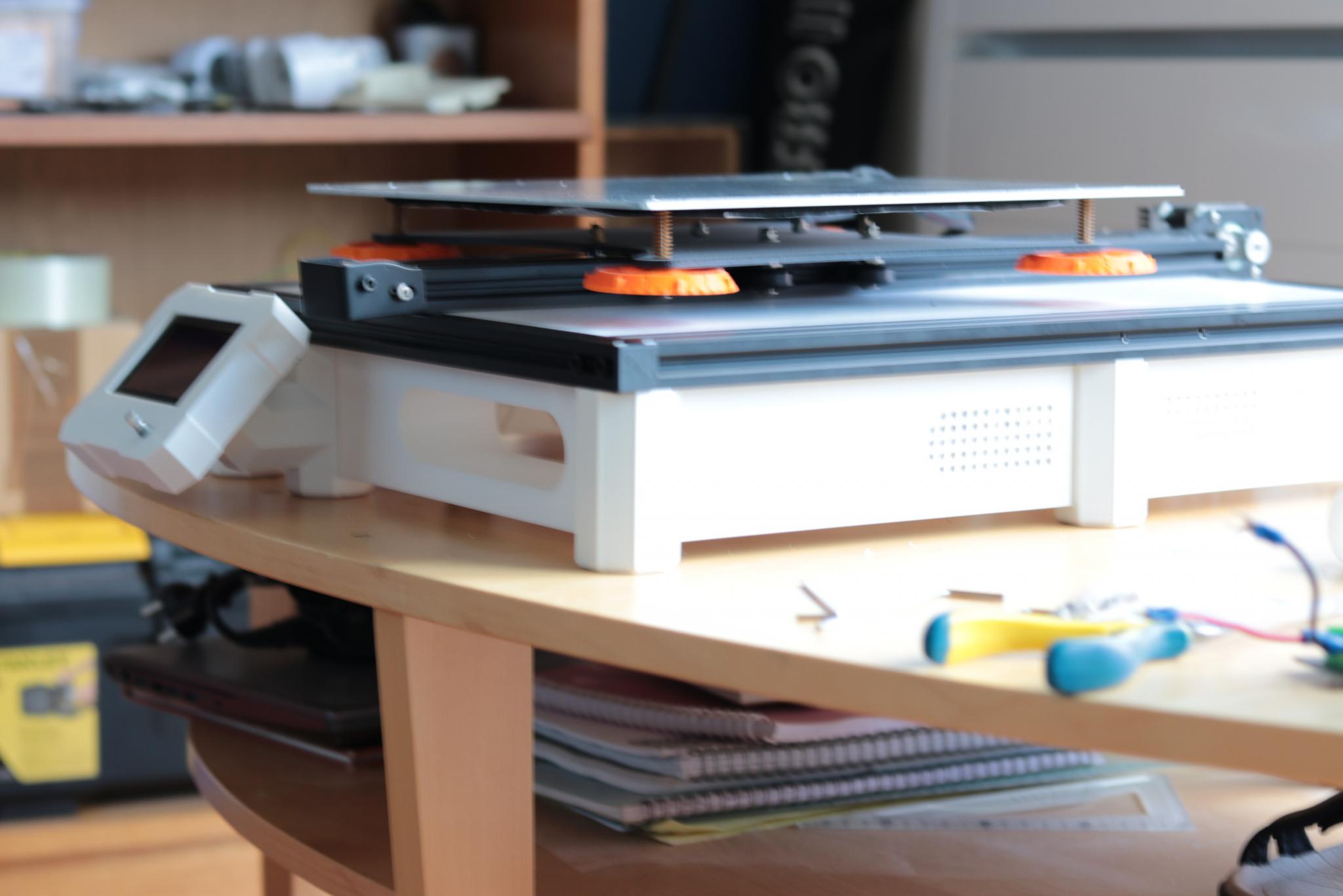

zPixel Posté(e) Juillet 7, 2019 Auteur Partager Posté(e) Juillet 7, 2019 Oui, mais doucement. J'ai fait quelques petites modifications pour le passage de câble en cours de validation. Je me suis basé sur la chaîne porte câble Z de @razor. L'électronique est montée et le tout est fonctionnel depuis 1 mois environ. Je posterai les pièces prochainement. Lien vers le commentaire Partager sur d’autres sites More sharing options...
zPixel Posté(e) Septembre 15, 2019 Auteur Partager Posté(e) Septembre 15, 2019 Les fichiers sont disponibles ici. Au passage, Thingivers est complètement bugé, j'ai passé la matinée dessus. 1 Lien vers le commentaire Partager sur d’autres sites More sharing options...
