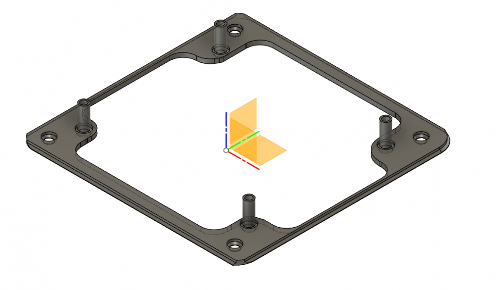

Le 08/05/2020 at 17:36, Mathieu13 a dit :
Bonjour à tous, je déterre ce post, je suis à la recherche du stl du support pour le Noctua NF A9x14 qui se place sur la carte mère.  Le lien donné plus bas renvoie à un stl pour une autre type de ventilateur le 40X20 placé verticalement.

Salut !
Me souviens que j'avais fini par en modéliser un moi-même mais me souviens plus si c'est parce que je ne le trouvais pas ou si parce qu'il n'allait pas.
J'anticipe à une éventuelle demande que je ne pourrais pas le partager, d'une part car je ne sais plus où j'ai mis le fichiers et surtout parce qu'il n'était pas parfait et mériterait de le retravailler avant de le partager...mais flemme.
Edit: Retrouver comme l'avais fait sous fusion360 il est resté dans ma liste, j'avais un truc comme ça.

Salut !
Je te mets les stl que j'ai retrouvé, la v1 est beaucoup trop fine et après me rappelle plus mais je pense qu'il y a un autre soucis quelque part au niveau fixation sur la carte mère je te mets le lien du modèle https://a360.co/3uIWg9l si tu veux le modifier.
NB: Par contre mon modèle est pour un Noctua NF-S12B redux-1200 de 120 mm et non un NF A9x14 de 140 mmm
CR10SPro_MB Fan 120 Mount2.stl CR10SPro_MB Fan 120 Mount.stl

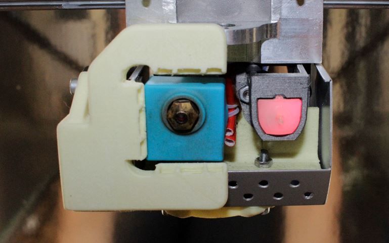

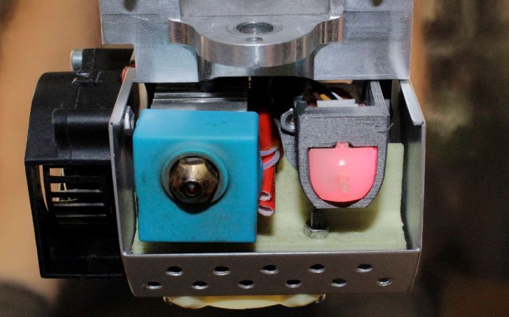

Le 03/06/2019 at 20:48, ixi a dit :
ou alors ( je ne dis pas tout 😉) :
j'ai déssiné une petite piece qui se visse sur le ventilo et qui renvoie le flux juste ou il faut.Elle épouse parfaitement le capteur et le hotend
pour limiter au minimum les fuites vers le bas e les côtés.
C'est imprimé en Ice filament ABSX,malgré des heures  d'impression a 270°,ça n'a pas bougé,aucune déformation.
L'avantage est que le flux n'est pas dirigé vers le bed, les impressions ABS,PC,ASA...sont nickels.
Un petit déterrage, mais @ixi nous a pointé vers ce sujet dans un sujet plus récent.
Tu aurais une photo de l'ensemble monté, où l'on voit ta pièce et la tête/hotend, parce qu'en l'état, pour moi tu as une partie du flux du ventilateur qui n'est pas dirigé.

Salut
 entre temps le bloc d'impression à quelque peu évolué, mais la pièce est toujours aussi efficace.
