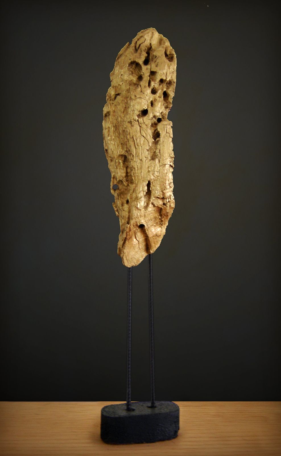

J-Max.fr Posté(e) Février 29, 2016 Partager Posté(e) Février 29, 2016 (modifié) Re, Résine et cire, je pratique régulièrement. Si tu as des exemples de moulages concluants en FDM sortis du plateau, je veux bien voir. Je ne suis pas le seul. Richrap a merdé il y a quelques semaines, pourtant il imprimait des carrés de chocolat sans réels détails. @gaui-x3 la vapeur d'acétone ruine tous les détails ou laisse des stries. 10s de trop et c'est ruiné. ++JM Modifié (le) Février 29, 2016 par J-Max.fr Lien vers le commentaire Partager sur d’autres sites More sharing options...
gisclace Posté(e) Février 29, 2016 Partager Posté(e) Février 29, 2016 Tiens, en voilà un pas loin : Tu veux des contacts sur Paris de boites qui en font tous le jours et qui sont aux Monuments historique ? Et où j'ai mis que le moulage été sortant de l'imprimante dans mon mail ? ps : +1 pour l'acétone, je pense que c'est un bon truc pour la petite impression chez soi, mais ça ne remplace pas un traitement de surface. 1 Lien vers le commentaire Partager sur d’autres sites More sharing options...
J-Max.fr Posté(e) Février 29, 2016 Partager Posté(e) Février 29, 2016 (modifié) Re, Tiens oui, des contacts de Paris, ça instruira un bouseux de Bretagne Blague à part, je ne connais personne qui moule du FDM ni dans ce secteur, ni dans d'autres, mais je veux bien voir. Quand j'entends moulage, je n'inclus pas la fonderie dedans, mais j'avoue que c'est un domaine que je connais mal. Je n'ai fondu (enfin... fait fondre) qu'un seul bronze et ça date de 2007 : ++JM Modifié (le) Février 29, 2016 par J-Max.fr Lien vers le commentaire Partager sur d’autres sites More sharing options...
gisclace Posté(e) Février 29, 2016 Partager Posté(e) Février 29, 2016 Je ne doute pas que ce soit une blague, mais pour préciser, ayant fait mes études (en métiers d'art pour une partie) sur Paris, j'avoue connaitre majoritairement des artisans en Ile de France et plus particulièrement sur Paris, je ne doute pas qu'il y en aie qui utilise le même procédé ailleurs en France (exemple avec le lien que je t'ai donné), mais je n'aurais pas de noms à te fournir. Pour ma part quand je parle de moule j'englobe le tout et surtout la fonte de métaux qui nécessite forcément (sauf volonté artistique) une reprise de surface. La plupart des procédés utilisés dans les moulages de résines et autres sont des dérivés des méthodes des fontes de métaux btw. (ps : pour info en bijouterie aussi j'en connais qui font des ébauches en impressions 3D servant d'empreinte (par contre jamais vue faire une sorte de cire perdue)) Lien vers le commentaire Partager sur d’autres sites More sharing options...
