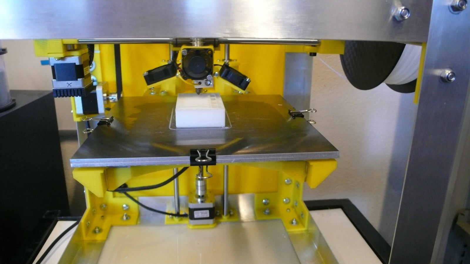

Tout d’abord, le montage c'est bien passé grâce au super mode d'emploi. Rien de bien compliqué mais comme c'est ma première imprimante j'avais tout à apprendre.
Je me souviendrai longtemps de la première mise en service: pourquoi le plateau monte pas plus, le petit bruit bizarre c'est normal ?...Enfin bref, tout à fonctionné du premier coup. :D

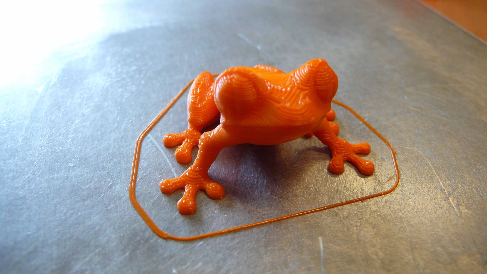

Mon premier print de la grenouille: pas bon, j'ai pas bien mis la colle, ça à bougé un peu....

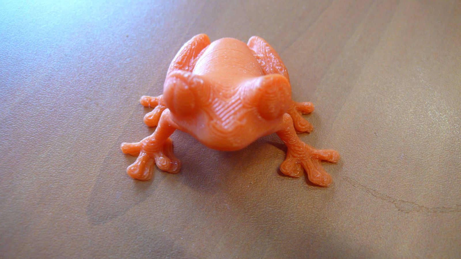

Deuxième essai grenouille: bien mieux. yes, trop facile.;)
Par contre, par la suite, ça c'est gâté le lendemain. Buse bouchée et grosse galère pour comprendre pourquoi. Après un démontage en règle du bazar et de la buse , un passage à la lampe à souder et c'est reparti.

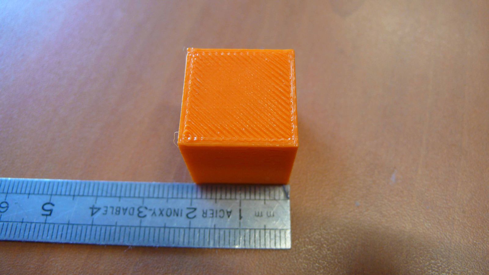

J'ai fait un cube test de 20x20x20 et les cotes sont pile poile sauf le Z où j'ai 3mm de plus...  ???

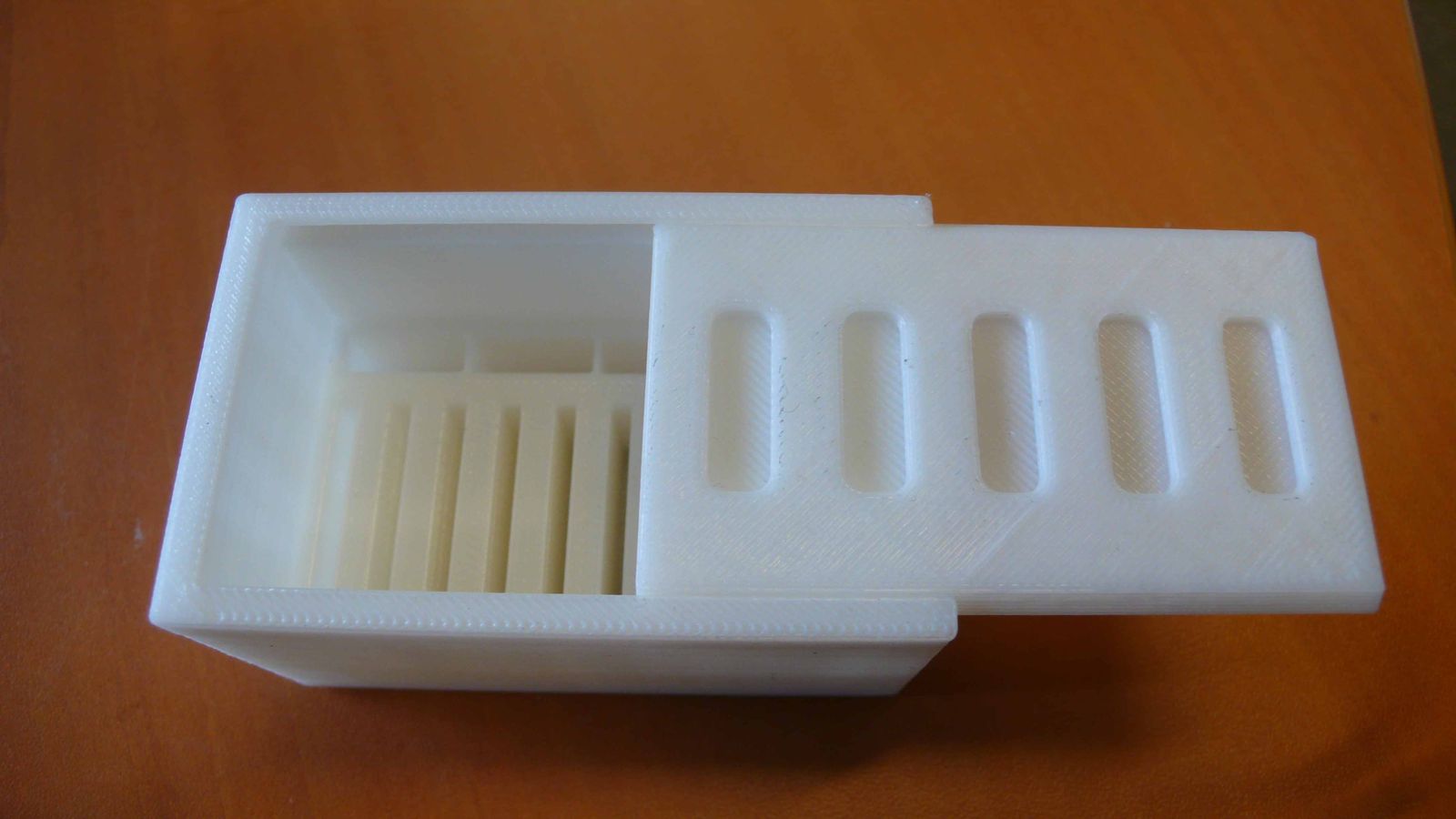

Un autre print: une petite boite pour ranger les cartes SD. Le couvercle s'emboite du premier coup et coulisse bien. Super content.

Baisse un poil ton offset Z dans slic3r, la première couche (sur la grenouille) n'a pas l'air assez écrasé.
Pense à mettre les nouvelles écopes de ventilo, le rendu est encore mieux (si tu les veux de la même couleurs que ta machine contacte-moi.)

Je vais voir pour baisser  l'offset Z pour la première couche.
Par contre ,une idée pour les 3mm en Z  sur le cube ?
ça vient sans doute du modèle... 3mm c'est énorme comme écart.  A refaire avec un autre modèle.
