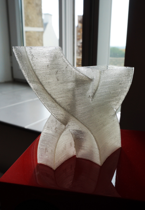

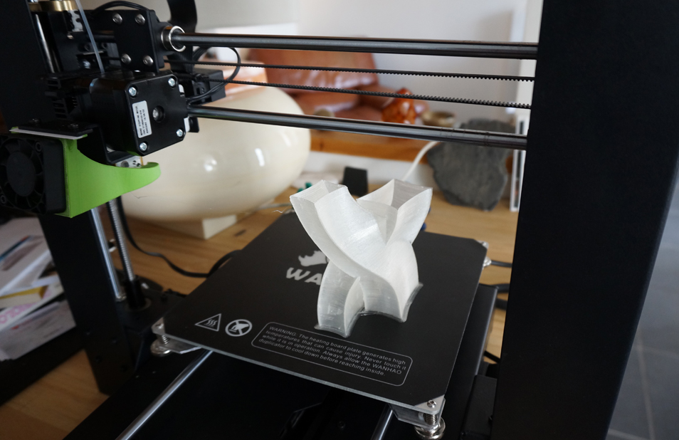

pitwal Posté(e) Aout 25, 2016 Partager Posté(e) Aout 25, 2016 Le 22/08/2016 at 10:56, Adisma a dit : Salut, d'autres utilisateurs auraient des photos de pièces imprimées avec cette machine ? L'impression du jour...quelques problème d'étanchéité sur ce vase mais j'ai un peu baclé la modélisation et l'épaisseur des parois fait 0.8mm au max et moins dans les angles. Couches de 0.2 et 50mm/s en PLA naturel Lien vers le commentaire Partager sur d’autres sites More sharing options...
Adisma Posté(e) Aout 26, 2016 Partager Posté(e) Aout 26, 2016 Merci =) Selon toi, on peut obtenir un effet lisse (avec du traitement post-impression évidemment) ? Lien vers le commentaire Partager sur d’autres sites More sharing options...
tyssoon Posté(e) Aout 26, 2016 Partager Posté(e) Aout 26, 2016 @Adisma l'impression filament ne permet pas d'avoir des finitions parfaitement lisse en sortie d'imprimante. Par contre y'a des techniques pour améliorer les choses mais c'est du taff. traitement à la vapeur d'acétone pour l'abs, enduit diverses et poncage pour le PLA (enduit super glue, putty en spray, etc.). Mais garde en tete que c'est diffcile d'avoir des choses parfaites. pour des états de surface parfait ou presque il faut investir dans le SLA ou SLS. Lien vers le commentaire Partager sur d’autres sites More sharing options...

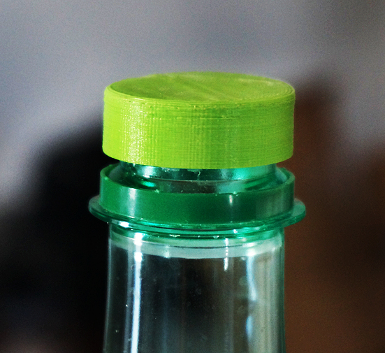

pitwal Posté(e) Aout 26, 2016 Partager Posté(e) Aout 26, 2016 Je n'aurais pas pu te répondre mieux que @tyssoon Le vase n'est pas très parlant coté finition car imprimé en mode "rapide", couches de 0.2. C'était un test pour visualiser l'aspect translucide du PLA naturel d'où l'épaisseur de 0.8 et l'impression a duré environ 5h. En mode simple, dans cura "version wanhao" fourni avec l'imprimante, tu as le choix entre 3 finitions: mode fast print: 5h57mn pour le vase mode normal print: 13h13mn mode high quality: 25h10mn pour le même vase! tu comprendras que pour un test de filament j'ai choisi le fast print augmenté! Ci après des images d'un bouchon imprimé en mode " normal " c'est tout de même assez précis, ça fonctionne sur la bouteille avec étanchéïté parfaite...que demander de plus! Après j'ai testé le ponçage manuel sur PLA ça fonctionne bien, mais il faut que les zones soit accessibles bien sûr, les creux sont délicats à traiter Lien vers le commentaire Partager sur d’autres sites More sharing options...
