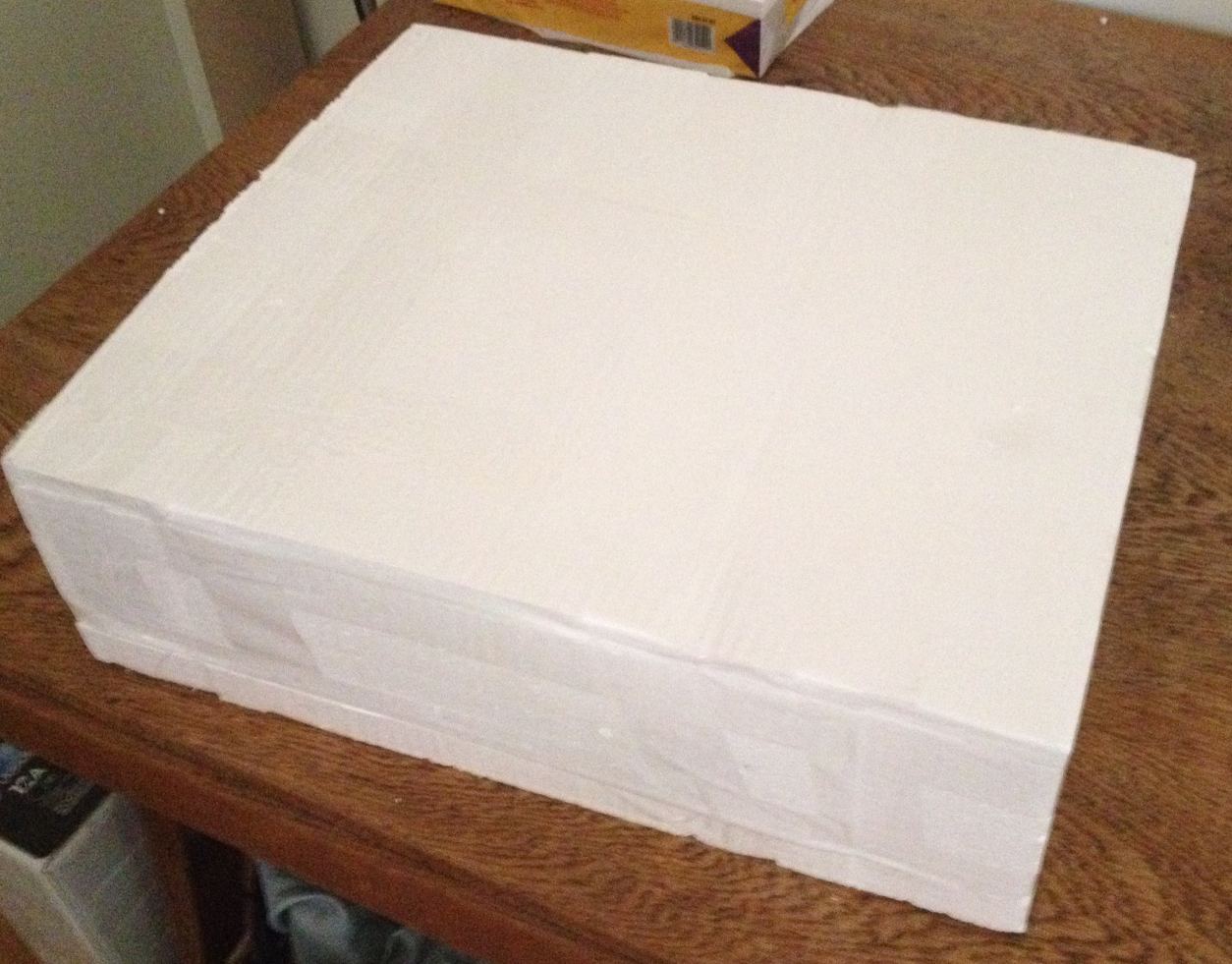

Urdano Posté(e) Septembre 8, 2014 Auteur Partager Posté(e) Septembre 8, 2014 Bonjour, J'ai eu des nouvelles du transporteur, je reçois le colis demain. Tva + frais de douane =52€, soit 410€ en tout. Lien vers le commentaire Partager sur d’autres sites More sharing options...

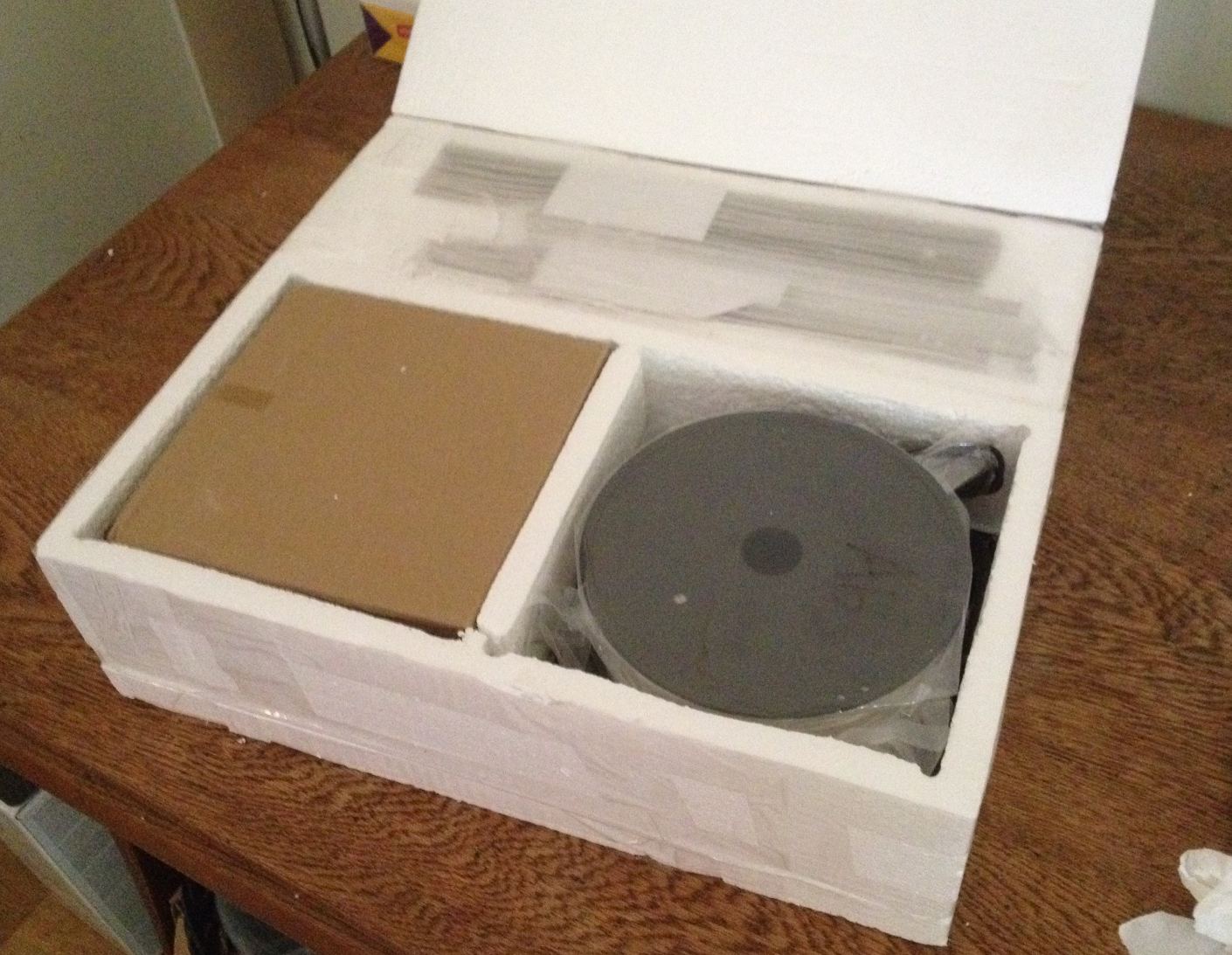

Urdano Posté(e) Septembre 9, 2014 Auteur Partager Posté(e) Septembre 9, 2014 Bonjour, J'ai mon colis, pas de mauvaise surprise pour l'instant, Le carton est intact. Tout à l'air d'y être, et en bon état. Me reste plus qu'à la monter Lien vers le commentaire Partager sur d’autres sites More sharing options...

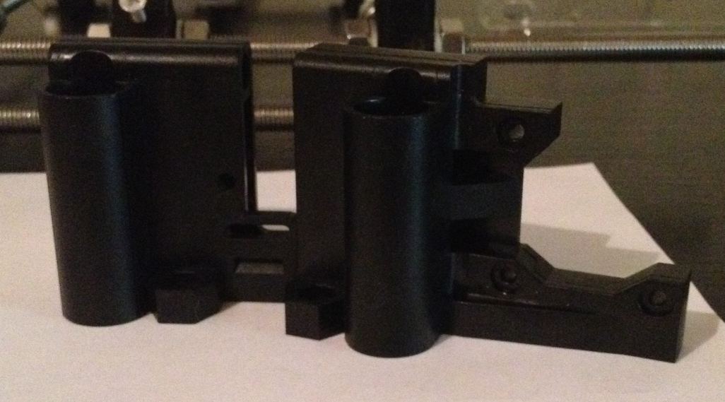

Urdano Posté(e) Septembre 9, 2014 Auteur Partager Posté(e) Septembre 9, 2014 Ils ont du avoir pas mal de problème avec les deux pièces X end idler et motor, car elles ne sont pas réaliser par une imprimante, mais elles sont moulées. Lien vers le commentaire Partager sur d’autres sites More sharing options...

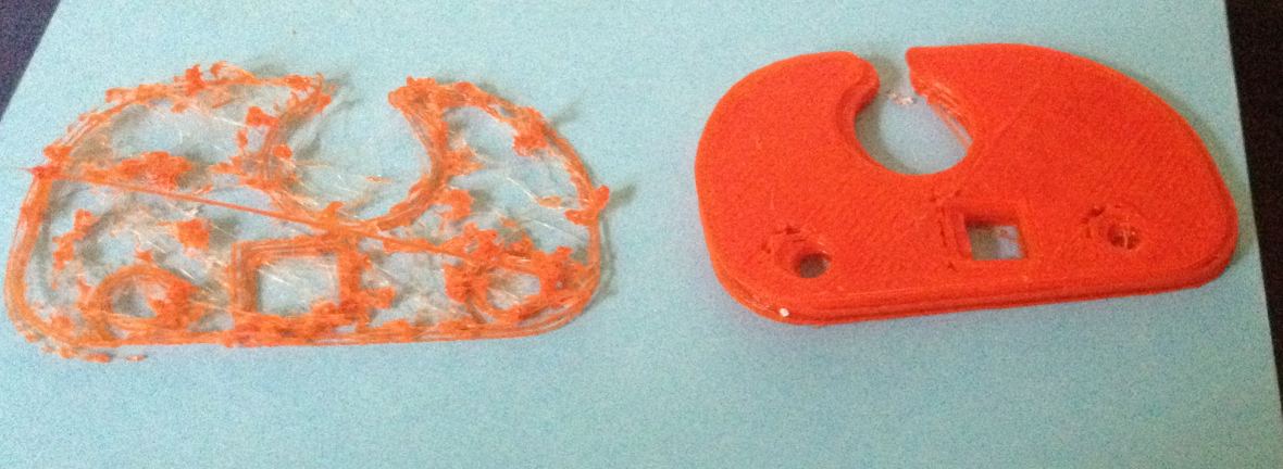

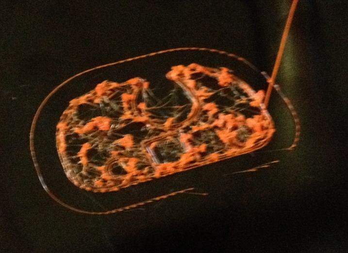

Urdano Posté(e) Septembre 12, 2014 Auteur Partager Posté(e) Septembre 12, 2014 Bonjour, Je galère un peu pour le réglage de mon imprimante. Je n'ai pas assez de matière déposé, du coup cela donne cela : SI vous avez un tuyau, je suis preneur Lien vers le commentaire Partager sur d’autres sites More sharing options...
Motard Geek Posté(e) Septembre 12, 2014 Partager Posté(e) Septembre 12, 2014 Quand tu extrudes X cm de fil est-ce t'as bien X cm qui sort ? T'as buse se déplace pas trop vite ? Lien vers le commentaire Partager sur d’autres sites More sharing options...
Urdano Posté(e) Septembre 12, 2014 Auteur Partager Posté(e) Septembre 12, 2014 Je pense avoir un problème au niveau de l'alimentation du fil. Quelqu'un connaît-il le code G correspondant à la vitesse de défilement du fil ? Lien vers le commentaire Partager sur d’autres sites More sharing options...
Motard Geek Posté(e) Septembre 12, 2014 Partager Posté(e) Septembre 12, 2014 G1 EX.X avec X.X en mm Lien vers le commentaire Partager sur d’autres sites More sharing options...
Urdano Posté(e) Septembre 12, 2014 Auteur Partager Posté(e) Septembre 12, 2014 J'utilise Slic3r pour créer le G-code, comment puis-je augmenter le débit du fil ? Lien vers le commentaire Partager sur d’autres sites More sharing options...

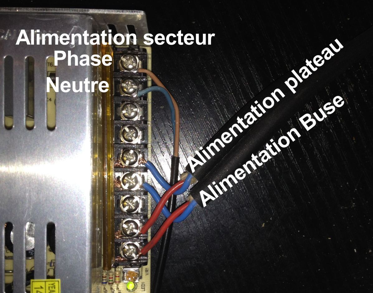

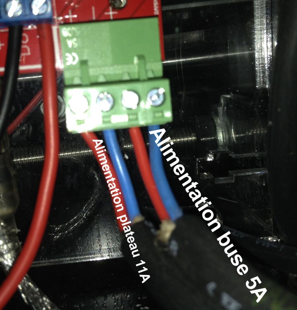

Urdano Posté(e) Octobre 10, 2014 Auteur Partager Posté(e) Octobre 10, 2014 Bonsoir, Comme on m'a posé la question en mp : Comment brancher l'alimentation de la prusa de chez Replikeo ? Je post deux photos qui je l'espère seront plus explicites qu'un long discours. Lien vers le commentaire Partager sur d’autres sites More sharing options...
edmga Posté(e) Octobre 10, 2014 Partager Posté(e) Octobre 10, 2014 A mon humble avis la classe d'isolation de cette alim ne permet pas de s'affranchir de la prise de terre edmga Lien vers le commentaire Partager sur d’autres sites More sharing options...
Urdano Posté(e) Octobre 11, 2014 Auteur Partager Posté(e) Octobre 11, 2014 Bonjour, Le cable secteur vendu avec n'a pas de masse, il est peut-être souhaitable comme tu le dis d'en mettre un. Merci du conseil. Lien vers le commentaire Partager sur d’autres sites More sharing options...
