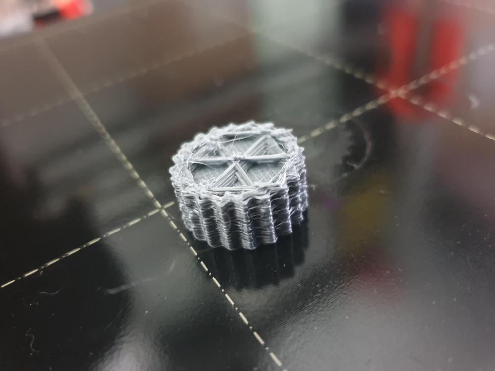

Amarandith Posté(e) Juin 7, 2019 Partager Posté(e) Juin 7, 2019 (modifié) Bonjour, voilà je suis nouveau dans le monde de l'impression 3d, j'ai depuis peu un problème d'impression, la qualité est juste horrible et mon impression continue sans que le filament sorte. (J'ai changer la buse pour voir si ça changer quelque chose mais non...) Savez vous d'où cela peux venir ? (Buse : 215°; bed : 60°) En espérant que vous pouvez m'aider. Je vous remercie. Modifié (le) Juin 7, 2019 par Amarandith Lien vers le commentaire Partager sur d’autres sites More sharing options...
maxime68 Posté(e) Juin 7, 2019 Partager Posté(e) Juin 7, 2019 Hello, Tu as vérifié la buse, mais est-ce que tu as également vérifié que le tube PTFE n'était pas bouché ? Lien vers le commentaire Partager sur d’autres sites More sharing options...
Amarandith Posté(e) Juin 7, 2019 Auteur Partager Posté(e) Juin 7, 2019 Le tube PTFE est nickel. Lien vers le commentaire Partager sur d’autres sites More sharing options...
maxime68 Posté(e) Juin 7, 2019 Partager Posté(e) Juin 7, 2019 Et les roues dentées d'entraînement du filament, elles tournent correctement et ne sont pas encrassées ? Lien vers le commentaire Partager sur d’autres sites More sharing options...
Vincent Posté(e) Juin 7, 2019 Partager Posté(e) Juin 7, 2019 Sous-extrusion = vérifier diamètre filament dans son trancheur ; vérifier plage température d'utilisation du filament ; test d'extrusion pour une longueur donnée, ...etc ... https://www.simplify3d.com/support/print-quality-troubleshooting/ Lien vers le commentaire Partager sur d’autres sites More sharing options...
