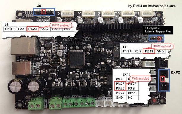

Neo62 Posté(e) Juin 7, 2019 Partager Posté(e) Juin 7, 2019 Bonsoir, je sèche sur un problème particulier. J'ai cherché la solution dans le forum mais je n'ai rien trouvé de probant. Je possède une Tevo Little Monster équipée de la carte MKS SBase V1.3 Je cherche à piloter des led RGB via cette carte pour par exemple, afficher une couleur en fonction de l'état de l'impression ( exemple: rouge au chauffage de la buse, blanc en cours d'impression, vert lorsque la pièce est imprimée, etc... J'utiliserai le Gcode afin de programmer tout ça. Mais je bute sur les pins à utiliser et la configuration du firmware. Il me semble que je dois utiliser les pins 37, 17 et 23 mais je ne suis pas sûr. L'idéal serait d'utiliser des pins PWM afin de nuancer les couleurs. Alors, ma question: avez-vous une idée des pins que je dois utiliser et des modifications à faire dans le firmware? Merci d'avance. Joseph Lien vers le commentaire Partager sur d’autres sites More sharing options...

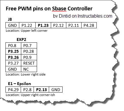

sha Posté(e) Juin 8, 2019 Partager Posté(e) Juin 8, 2019 (modifié) Salut , Il semblerait que les pins libres soit ceux là : intéressant avec un écran TFT pour récupérer le EXP2 , sinon on dirait qu'il va en manquer un .Dans le pire des cas , il est possible d'utiliser des pins numériques , à la différence près que ce seront les résistances qui détermineront la couleur de led et non pas la tension envoyée par le pin PWM . 3 pins qui commanderont chacun une couleur et qu'il faudra activer/désactiver pour déterminer la couleur à afficher . allumer le blanc et le vert sera très facile avec simplement un code dans l'entête pour le blanc et un code pour allumer vert/éteindre blanc en fin de Gcode , par contre le rouge ça doit être chaud , il faudrait trouver la routine qui gère la chauffe pour y insérer l'ordre d'allumer rouge/éteindre blanc ...et là , c'est au dessus de mes compétences^^ Modifié (le) Juin 8, 2019 par sha Lien vers le commentaire Partager sur d’autres sites More sharing options...

Neo62 Posté(e) Juin 10, 2019 Auteur Partager Posté(e) Juin 10, 2019 Bonjour à tous, je vous fais un retour car je suis sur la bonne voie. J'ai suivi la piste de Pascal et j'ai donc créé un module switch pour chaque couleur R, G et B. Voici le code rajouté: switch.ledR.enable true # Enable this module switch.ledR.input_on_command M98 # Command that will turn this switch on switch.ledR.input_off_command M99 # Command that will turn this switch off switch.ledR.output_pin 2.13 # Pin this module controls switch.ledR.output_type pwm # PWM output settable with S parameter in theinput_on_comand switch.ledR.startup_value 255 #switch.ledR.max_pwm 255 # Set max pwm for the pin default is 255 switch.ledG.enable true # Enable this module switch.ledG.input_on_command M100 # Command that will turn this switch on switch.ledG.input_off_command M101 # Command that will turn this switch off switch.ledG.output_pin 3.25 # Pin this module controls switch.ledG.output_type pwm # PWM output settable with S parameter in theinput_on_comand switch.ledG.startup_value 255 #switch.ledG.max_pwm 255 # Set max pwm for the pin default is 255 switch.ledB.enable true # Enable this module switch.ledB.input_on_command M102 # Command that will turn this switch on switch.ledB.input_off_command M103 # Command that will turn this switch off switch.ledB.output_pin 3.26 # Pin this module controls switch.ledB.output_type pwm # PWM output settable with S parameter in theinput_on_comand switch.ledB.startup_value 255 #switch.ledB.max_pwm 255 # Set max pwm for the pin default is 255 Je me suis basé sur le module fan déjà créé dans le fichier config et qui utilise la commande M42 qui ne serait pas compatible avec Smoothieware mais qui marche quand même. Je me suis dit que je pourrais donc utiliser des commandes "non reconnues". J"ai donc choisi les commandes M98 et M99 pour ouvrir et fermer le switch du rouge, M100 et M101 pour le vert et M102 et M103 pour le bleu. Résultat: ça fonctionne presque bien mais il y a un mais. Quand j'allume mon imprimante, j'obtiens une couleur rouge de base alors que normalement ça devrait être éteint. Le fait qu'il y a du rouge de base, fausse mes mélanges. Par exemple quand je fais: M98 S0 M100 S255 M102 S0, j'obtiens du vert et quand je fais M98 S0 M100 S0 M102 S255, j'obtiens du pourpre au lieu d'avoir du bleu. Il y a donc un net progrès m car ça réagit mais les mélanges sont pas encore top. Il y a sûrement un problème au niveau du code car le branchement , en principe, est correct. Une idée, peut-être? Lien vers le commentaire Partager sur d’autres sites More sharing options...
pascal_lb Posté(e) Juin 11, 2019 Partager Posté(e) Juin 11, 2019 Il y a 17 heures, Neo62 a dit : Une idée, peut-être? ça ne vient pas de la ligne : switch.ledR.startup_value qui est à 255, si tu la mets à 0 ta led devrait être éteinte... peut être jouer également avec la ligne : switch.ledR.default_on_value 184 Default on setting value of the switch if the Output_type is swpwm or hwpwm. It is also the value the hwpwm or swpwm is set to when startup_state is true là j'y vais au pif car je n'ai jamais testé ça Lien vers le commentaire Partager sur d’autres sites More sharing options...
Neo62 Posté(e) Juin 11, 2019 Auteur Partager Posté(e) Juin 11, 2019 J'ai essayé en mettant la valeur de départ à 0 mais ça reste désespérément rouge à l'allumage. Par contre, j'arrive à avoir des mélanges intéressants: le vert sans aucun problème mais quand je veux du bleu en faisant M102 S255, j'obtiens du pourpre. J'arrive à avoir du blanc, du jaune également mais je suis certain que le problème se pose au niveau de la pin 2.13 qui correspond au rouge. Je ne vois pas. Lien vers le commentaire Partager sur d’autres sites More sharing options...
Neo62 Posté(e) Juin 11, 2019 Auteur Partager Posté(e) Juin 11, 2019 Voilà, problème résolu: le problème venait bien de la pin 2.13 puisque je me suis tout simplement trompé de connecteur… Il s'agissait du connecteur E1- Epsilon et je l'avais confondu avec le connecteur E1 moteur pour un deuxième extrudeur. Ca marche impeccablement maintenant. Merci à tous et surtout à Pascal qui m'a mis sur la bonne voie. Lien vers le commentaire Partager sur d’autres sites More sharing options...
