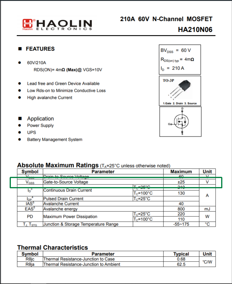

Hervé-34 Posté(e) Juin 9, 2019 Partager Posté(e) Juin 9, 2019 Bonjour à tous !! J'ai des MOSFET que je montais sur mes 3D et 12v est-ce que ces MOSFET sont utilisables en 24v ? j'ai eu beau regarder sur mes anciennes commandes il n'est pas mentionné si ils pouvaient être alimenté en 12 ou 24 v !! Avez-vous une idée ? ou bien où regarder sur le MOSFET si c'est compatible ? Merci à tous ! Hervé Lien vers le commentaire Partager sur d’autres sites More sharing options...

Janpolanton Posté(e) Juin 9, 2019 Partager Posté(e) Juin 9, 2019 @Hervé-34 Salut, Le problème qui se pose est directement dépendant de la datasheet du mosfet utilisé au niveau de la tension VGS max qui est généralement de +/-20V. Il ne faut pas que la tension appliquée à la gate soit supérieure à cette VGS max. Et comme je ne connais pas le modèle que tu as, je ne peux pas répondre. généralement, le problème ne se pose pas pour le mosfet natif sur la CM car il est commandé en 0/5V (donc VGS max = 5V) Il en va tout autrement d'un module mosfet externe qui recevra lui un signal 0/24V issu du mosfet de la CM. Lien vers le commentaire Partager sur d’autres sites More sharing options...
Hervé-34 Posté(e) Juin 9, 2019 Auteur Partager Posté(e) Juin 9, 2019 Bonjour @Janpolanton ! Ok, je te remercie pour ta réponse ! effectivement il faudrait connaître la datasheet du mosfet !! est-ce que si il y a quelque chose d'écrit dessus on peut y arriver ? sur ceux qui me reste il est gravé; HL DEA R16 HA210N06 Ça te dit quelque chose ? Encore merci !! Hervé Lien vers le commentaire Partager sur d’autres sites More sharing options...
Janpolanton Posté(e) Juin 9, 2019 Partager Posté(e) Juin 9, 2019 C'est tout bon, tu peux les utiliser en 24V, (même sans avoir le schéma du module), VGS = +/- 25V 1 Lien vers le commentaire Partager sur d’autres sites More sharing options...
