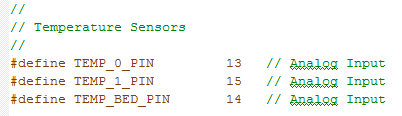

Bosco2509 Posté(e) Septembre 17, 2019 Auteur Partager Posté(e) Septembre 17, 2019 (modifié) Rapide retour : Bonne nouvelle : La MKS Base V1.5 n'est pas HS finalement ! C'est juste moi qui suis trop c.o.n. Oui... de temps à autre, il est bon de l'admettre. J'aurais dû faire une recherche sur le net plus tôt. Je sais maintenant le pourquoi du comment qu'il n'y a pas de courant sur la sortie du 2e extrudeur... et que j'ai perdu le ventilo de refroidissement d'extrusion. Les 2 (le 2e extrudeur et le controleur de ventilation) sont liés ! C'est propre à la MKS Base. Il faut faire des modifications dans le Marlin... ahahahahah... mais que je suis bête... La solution ?!... La voici : Révélation // uncomment one of the following lines for RAMPS v1.5 or V1.4 or V1.3 or v1.0, comment both for v1.2 or 1.1 // #define RAMPS_V_1_3 // #define RAMPS_V_1_0 #ifdef RAMPS_V_1_3 #define ORIG_X_STEP_PIN 54 #define ORIG_X_DIR_PIN 55 #define ORIG_X_ENABLE_PIN 38 #define ORIG_X_MIN_PIN 3 #define ORIG_X_MAX_PIN 2 #define ORIG_Y_STEP_PIN 60 #define ORIG_Y_DIR_PIN 61 #define ORIG_Y_ENABLE_PIN 56 #define ORIG_Y_MIN_PIN 14 #define ORIG_Y_MAX_PIN 15 #define ORIG_Z_STEP_PIN 46 #define ORIG_Z_DIR_PIN 48 #define ORIG_Z_ENABLE_PIN 62 #define ORIG_Z_MIN_PIN 18 #define ORIG_Z_MAX_PIN 19 #define ORIG_E0_STEP_PIN 26 #define ORIG_E0_DIR_PIN 28 #define ORIG_E0_ENABLE_PIN 24 #define ORIG_E1_STEP_PIN 36 #define ORIG_E1_DIR_PIN 34 #define ORIG_E1_ENABLE_PIN 30 #define SDPOWER -1 #define SDSS 53 #define ORIG_SDCARDDETECT 49 #define LED_PIN 13 #define ORIG_FAN_PIN 9 #define ORIG_PS_ON_PIN 12 #define HEATER_0_PIN 10 #define HEATER_1_PIN 8 #define HEATER_2_PIN 7 //Was pin 9 changed for MKS-BASE // ANALOG NUMBERING #define TEMP_0_PIN 13 #define TEMP_1_PIN 14 #define TEMP_2_PIN 15 #define E0_PINS ORIG_E0_STEP_PIN,ORIG_E0_DIR_PIN,ORIG_E0_ENABLE_PIN, #define E1_PINS ORIG_E1_STEP_PIN,ORIG_E1_DIR_PIN,ORIG_E1_ENABLE_PIN, Et normalement... en modifiant ces lignes... cela devrait corriger les 2 problèmes d'un coup. Le hic... je ne suis pas chez moi pour l'instant... d'où le fait que je poste cela ici, histoire de retrouver cela une fois chez moi, donc... je l'avoue... j'ai hâte de rentrer pour tester... Edit : Ah... oui... j'oubliais de préciser un détail : La personne sur le post "Anglosaxon" n'a pas précisé dans quel "onglet" la modification doit être faite... je vais devoir chercher par moi même. Edit de 18h30 : OMG ! Je suis fière de vous annoncer que... C'EST FINI ! Refroidissement du filament à 100% > OK ! Buse E0 à 100°C > OK ! Buse E1 à 100°C > OK ! BED à 40°C > OK ! Tout est OK ! Houla... faut que je calme ma joie... car dans les faits... je dois refaire la calibration... je dois refaire le "Bed Leveling"... je dois faire un PID (car la buse E0 a tendance un peu à s'emballer monte à 208°C pour redescendre à 200°C de la consigne)... Une fois tout ceci fait... j'aurais pût qu'à paramétrer Cura... omg... Et après ceci fait... je lancerais la première impression en double extrusion... Et... si je trouve le temps... faudrait que je fasse un petit récapitulatif pour ceux ou celles qui seraient intéressés à... installer une double extrusion sur leur machine... Oui... une fois qu'on connait le truc... cela en devient simple (c'est mon point de vue). PS : Je me suis planté @fran6p... je n'ai pas grillé cette MKS Base V1.5... peut être que la SKR est juste... très mal configuré... faudra que je planche quelques jours sur la carte par curiosité. Modifié (le) Septembre 17, 2019 par Bosco2509 2 Lien vers le commentaire Partager sur d’autres sites More sharing options...
fran6p Posté(e) Septembre 17, 2019 Partager Posté(e) Septembre 17, 2019 il y a une heure, Bosco2509 a dit : je vais devoir chercher par moi même. Dans le Marlin 1.1.9, pas trouvé . La déclaration des pins que tu donnes correspond au fichier pins_RAMPS.h (inclus dans pins_MKSBASE.h) mais les variables ne commencent pas par ORIG_ (la seule différence que j'ai vu (survol très rapide) c'est celle concernant la partie "Temperature Sensors" du pins_RAMPS.h (Marlin 1.1.9): pas de TEMP_2_PIN, le TEMP_1_PIN prenant la valeur de 15. Bonne recherche Lien vers le commentaire Partager sur d’autres sites More sharing options...
Bosco2509 Posté(e) Septembre 17, 2019 Auteur Partager Posté(e) Septembre 17, 2019 (modifié) il y a 4 minutes, fran6p a dit : Dans le Marlin 1.1.9, pas trouvé . La déclaration des pins que tu donnes correspond au fichier pins_RAMPS.h (inclus dans pins_MKSBASE.h) mais les variables ne commencent pas par ORIG_ (la seule différence que j'ai vu (survol très rapide) c'est celle concernant la partie "Temperature Sensors" du pins_RAMPS.h (Marlin 1.1.9): pas de TEMP_2_PIN, le TEMP_1_PIN prenant la valeur de 15. Bonne recherche C'est bon ! J'ai trouvé... Je ferai un truc propre prochainement pour expliquer la marche à suivre. En contactant en MP, le gars ayant posté le truc sur le fofo anglosaxon où j'ai trouvé le truc, il m'a répondu. Sur le Marlin 1.1.9, la manipulation est différente. En fait, il faut juste renseigner correctement le type de carte. Ici présent il faut indiquer : #define MOTHERBOARD BOARD_MKS_13 dans "Configuration.h" Et tout fonctionne alors... Modifié (le) Septembre 17, 2019 par Bosco2509 1 Lien vers le commentaire Partager sur d’autres sites More sharing options...

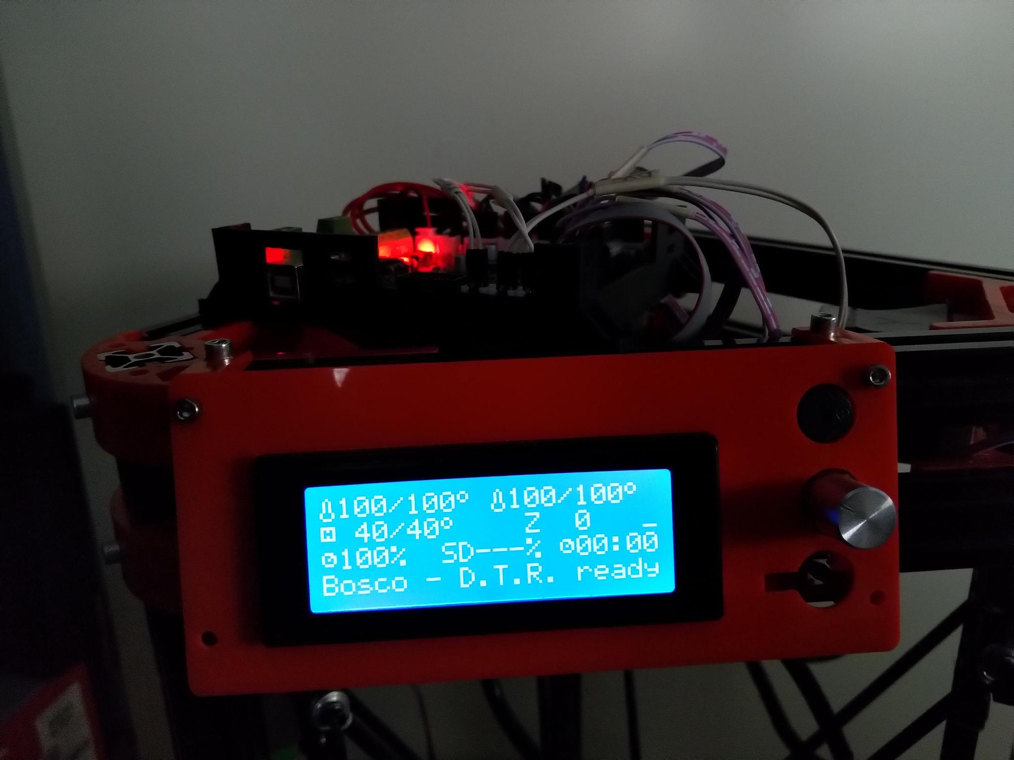

Bosco2509 Posté(e) Septembre 29, 2019 Auteur Partager Posté(e) Septembre 29, 2019 (modifié) Petit retour... histoire de donner quelques nouvelles : J'ai des bonnes nouvelles... et des moins bonnes... Oui... cette delta m'en fait voir de toutes les couleurs... et je passe par tout les états d'âme... La Super bonne nouvelle : Elle imprime ! 1. Le soucis de sous-extrusion : Il est de l'histoire ancienne. L'extrusion est parfaitement réglé. Heureux de voir la bonne quantité de filament sortir. 2. Le soucis de Pneufit : Il a encore fait parler de lui pas plus tard qu'il y a 1 heure... mais le problème semble enfin résolu. Le Tube tient bien en place ! 3. Le soucis de Leveling : Là par contre... c'est une toute autre histoire. Je n'arrive pas à correctement régler le Offset Buse vs Plateau. Je l'avoue... je commence sérieusement à en avoir marre... Une cartésienne à côté... c'est 1000 fois plus facile à régler. Si j'ai bonne mémoire... quand j'ai déballé ma CR-10... il m'a fallut 45 minutes pour bien régler. Sur la Delta... j'en suis bientôt à la dizaines d'heures... et c'est toujours mal régler. Les impressions soit se décollent... soit sont complètement écrasé (et cela fait forcer l'extrudeur)... bref un vrai cauchemar... 4. L'impression bi-colore : Houlalala... Quelle idée j'ai eût d'essayer de me faire ma propre machine... suis-je entrain de me dire dans ma tête. Trouver le bon réglage, le bon alignement, les bons paramètres... c'est un casse tête énorme. Plus j'essaie... plus je me confronte à des problèmes en série : alignement, position, rétractation, etc... Je n'en vois pas le bout. 5. Le BLTouch (ou 3DTouch ici présent) : OMG... J'y perd mon latin... Il est correctement paramétrés dans le firmware. Il est correctement "branchés" à la MKS Base V1.5 > j'ai suivi les consignes de A jusqu'à Z. Mais il refuse de fonctionner. Il n'est pas en "erreur", c'est juste que pour la MKS Base, il n'y a pas de BLTouch d'installé... alors que ce dernier effectue bien se phase de test au démarrage de l'imprimante. Ceci dit... je suis passé en "manuel"... mais pour l'instant... c'est le cauchemar. 6. Le soucis de soudure sur le lecteur SD de l'écran : Alors petite rectification : Ce n'est pas 1 soudure qui a cassé... mais 2. Au terme de 20 minutes de soudure "de précision"... c'était réparé. Je ne suis pas nul en soudure... voilà ce que je me dit. _ _ _ _ _ _ _ _ _ _ _ _ _ _ _ _ _ _ _ _ _ _ _ _ _ _ _ _ _ _ _ _ _ _ _ _ _ _ _ _ _ _ _ _ _ _ _ _ _ _ _ _ _ _ _ _ _ _ _ _ _ _ _ _ _ _ _ _ _ _ _ _ _ _ _ _ _ _ _ _ _ _ _ _ _ _ _ _ _ _ _ _ _ _ _ _ _ _ _ _ _ _ _ _ _ _ _ _ _ _ _ _ Ceci étant maintenant dit... il y a une petite voix qui me dit : Met la en pièce et revend les pièces... et gardent celles qui t'intéressent. J'avoue que cette petite voix dit quelque chose d'intéressant... Mais j'ai trouvé cette petite aventure d'assembler une imprimante... intéressante. J'ai appris des tas de choses... et cette delta continu de me donner des leçons. Mais là... j'aurais apprécié qu'elle m'imprime quelque chose d'exploitable... et pas une boule difforme de plastique. Vu l'argent et le temps investient... pour l'instant j'ai rien à vous montrer... Pour l'instant... c'est un échec. Conclusion : Ne se lancer dans une telle entreprise qui si vous vous êtes préparés mentalement à l'échec. Mais je reste positif : J'ai beaucoup appris de cet échec. Je n'ai "pour l'instant" perdu que beaucoup de temps... et de l'argent (moins que si j'avais acheté une imprimante double extrusion neuve qui n'imprimerait rien). Je vais encore un peu essayer d'avancer sur le leveling... mais cela ne sera qu'une petite partie des problèmes encore à résoudre... la double extrusion... c'est bien pire... Et au pire... je la démonte, met en pièces... et revend les pièces... surtout qu'il y en a une bonne quantité... Modifié (le) Septembre 29, 2019 par Bosco2509 1 1 Lien vers le commentaire Partager sur d’autres sites More sharing options...
