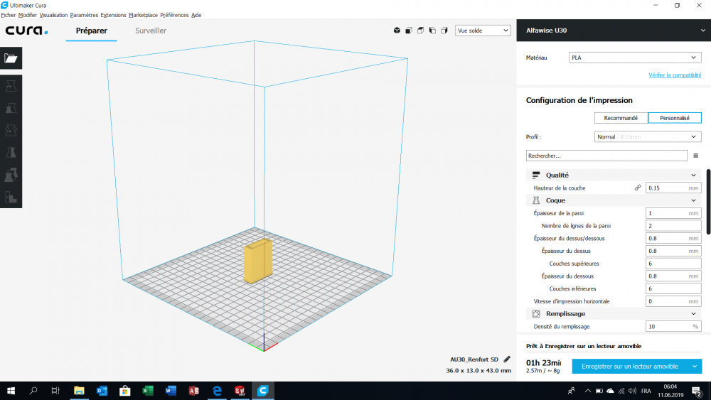

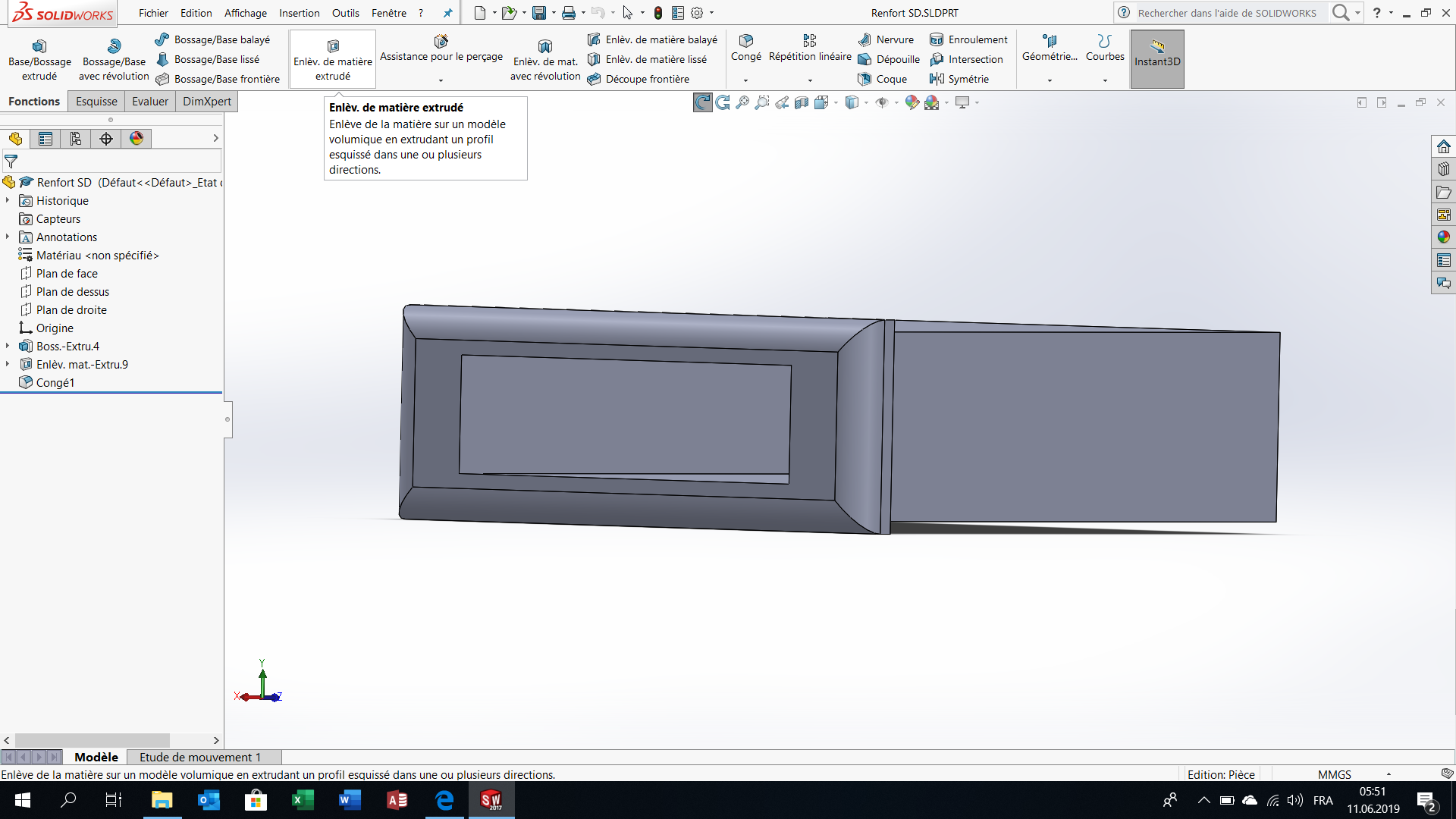

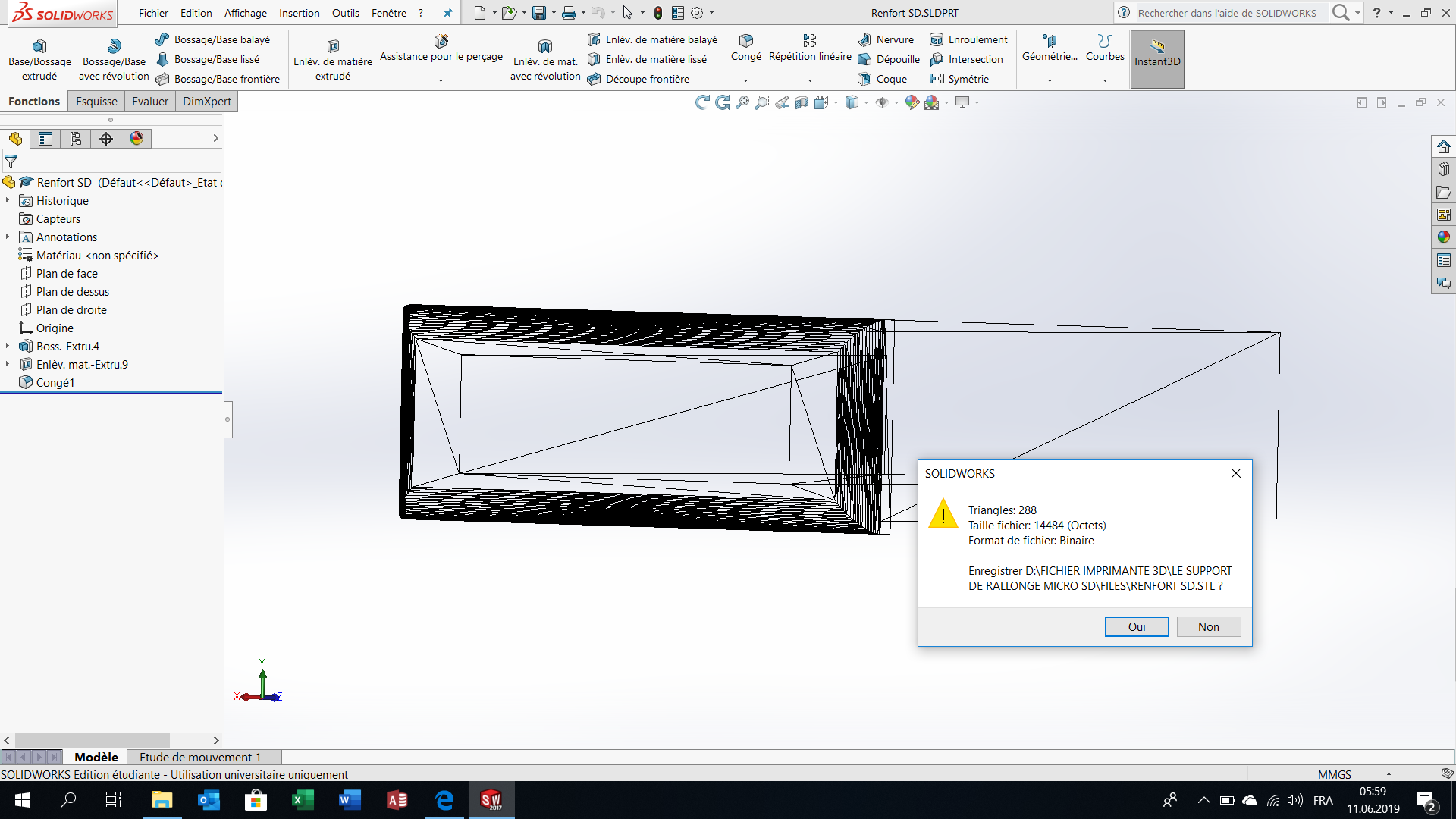

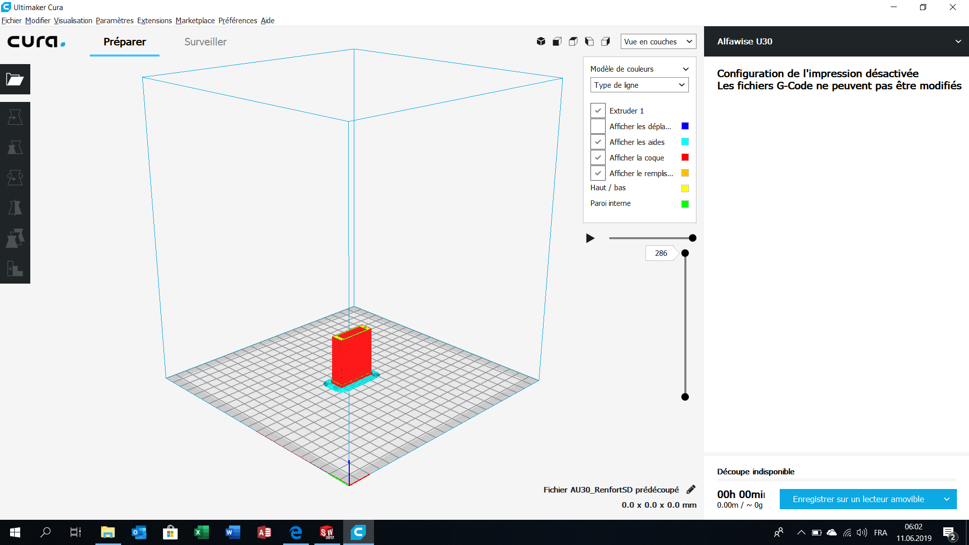

DEWESLER Posté(e) Juin 10, 2019 Partager Posté(e) Juin 10, 2019 Bonjours a vous tous . je realise un fichier SolidWorks je le sauve en stl quand je l'ouvre avec cura 3.6 aucun souci il vient sur le plateau je l'enregistre sur ma sd ok je l'ouvre via mon alfawise U30 lje le selection dans la liste je le charge et rein ne se passe l' écran revient sur alfawise que se passe t'il ??????????? Lien vers le commentaire Partager sur d’autres sites More sharing options...
Manut2500 Posté(e) Juin 10, 2019 Partager Posté(e) Juin 10, 2019 c'est normal l'imprimante ne lit pas les fichiers 3d stl seulement les fichiers d'usinage et impression gcode. Le principe c'est : tu pars d'un .stl trouvé sur le net ou créé avec solidworks ou autre tu le passe dans un trancheur comme cura ou simplify3d, * tu règle tes paramètres d'impression, tu créé ton fichier .gcode sur ta sd tu lis le fichier.gcode pour impression sur ton imprimante. Lien vers le commentaire Partager sur d’autres sites More sharing options...
PLA52 Posté(e) Juin 10, 2019 Partager Posté(e) Juin 10, 2019 (modifié) Salut Je fais comme toi et ça ...fonctionne bien . Pièce sdlprt -------> Enregistrement .stl ---------------> Importation dans Cura ----------------> réglage et enregistrement dans carte SD Par contre 2 fois , j'ai eu des soucis et j'ai rajouté 1 tiret du 8 dans le titre et 1 autre fois ou j'ai renommé en anglais pour que ça fonctionne ! Modifié (le) Juin 10, 2019 par PLA52 Lien vers le commentaire Partager sur d’autres sites More sharing options...

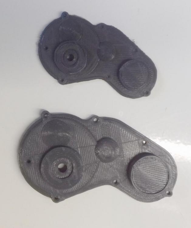

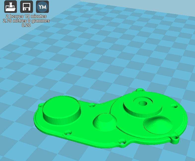

DEWESLER Posté(e) Juin 11, 2019 Auteur Partager Posté(e) Juin 11, 2019 Bjs Pla52 merci pou r le courrier , j'aie tjs le meme problème quand je place le sd dans la machine et que je charge le fichier je remarque que le % se charge arrivé a 100% et affiche alfawise U30 voici la piece Je ne comprend pas ?????? merci pour ton aide Alain Lien vers le commentaire Partager sur d’autres sites More sharing options...

PLA52 Posté(e) Juin 11, 2019 Partager Posté(e) Juin 11, 2019 (modifié) Ta version de SW doit être + récente que la mienne ( SW2014 ) sinon je t'aurai demandé ton fichier pour essai sur mon imprimante . Edit , je suis un peu c.. , tu peux joindre le .stl que je puisse essayer si c'est pas top secret . Par contre , ta pièce est peut-être non imprimable ? paroi trop mince par rapport au débit buse ou autre truc à la gomme ? Comme dis par techmaker53 , voir la carte sd . Modifié (le) Juin 11, 2019 par PLA52 Lien vers le commentaire Partager sur d’autres sites More sharing options...
DEWESLER Posté(e) Juin 11, 2019 Auteur Partager Posté(e) Juin 11, 2019 j'aie changé me carte sd et tjs la meme chose je vais refaire une seconde piece et je verrais bien quoi je te joint le fichier RenfortSD.SLDPRT Lien vers le commentaire Partager sur d’autres sites More sharing options...
DEWESLER Posté(e) Juin 11, 2019 Auteur Partager Posté(e) Juin 11, 2019 je suis sur sw 2017 Lien vers le commentaire Partager sur d’autres sites More sharing options...
DEWESLER Posté(e) Juin 11, 2019 Auteur Partager Posté(e) Juin 11, 2019 voici le STL RenfortSD.STL Lien vers le commentaire Partager sur d’autres sites More sharing options...
PLA52 Posté(e) Juin 11, 2019 Partager Posté(e) Juin 11, 2019 Bon , ça fonctionne normalement . Lien vers le commentaire Partager sur d’autres sites More sharing options...
