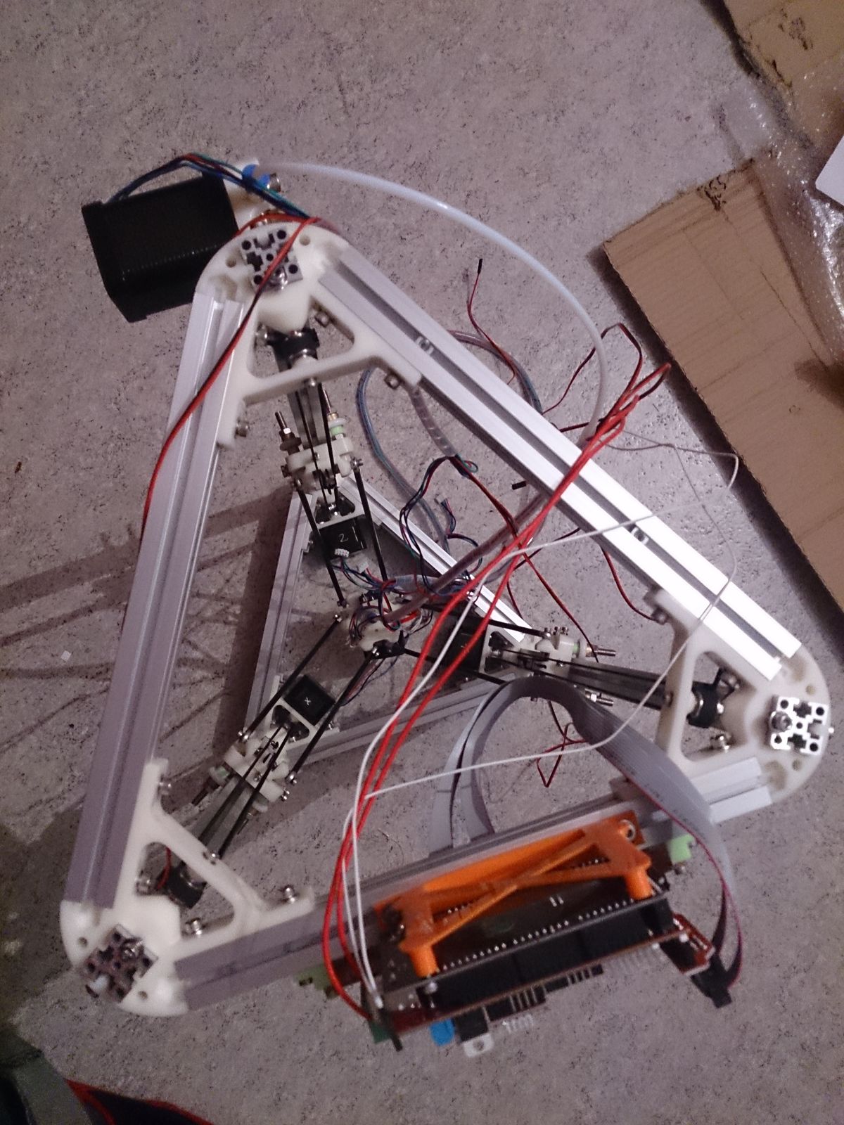

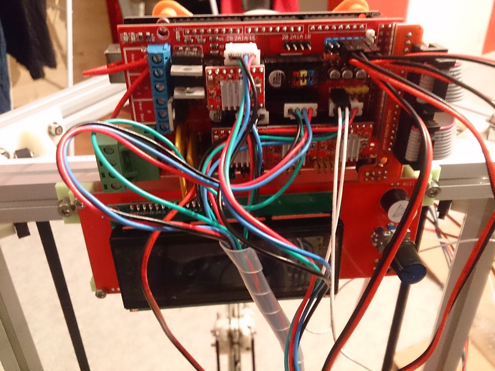

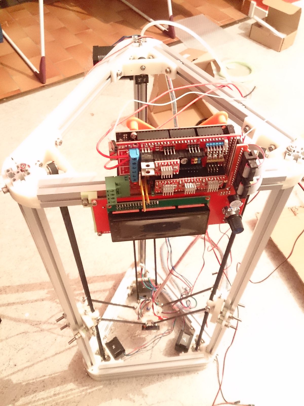

oneair Posté(e) Février 27, 2016 Partager Posté(e) Février 27, 2016 Bonjour à tous. Pour ceux que ça intéresse, je vais faire un petit retour sur mon imprimante DELTA. Pour rappel, je l'ai acheté 160.66 € sur aliexpress (lien vers l'imprimante ) J'ai payé 28.06 € de frais de ports pour être livré via DHL. La surprise (je m'y attendais), c'est le sms de DHL m'ordonnant de payer 39 € de frais si je veux que le livreur me donne ce colis... Après une petite recherche, j'ai payé, et ai été livré. Colis ouvert à l'arrache par DHL et refermé à l'arrache avec du scotch, laissant des coins ouverts. Autre surprise, il n'y a pas de notice de montage dans le colis, seulement 3 feuilles avec l'inventaire à vérifier, et l'indication qu'il faut les contacter et leur donner ton adresse mail pour qu'ils t'envoient la notice et le firmware. Bon, j'ai eu la notice de 136 pages, j'ai lu toute la partie montage mécanique (environ 70 pages) et j'ai commencé à la monter. Le montage est facile (pour d'autres moins habiles de leurs mains, il peut être plutôt compliqué), même si il manque des pages dans la notice, il suffit de réfléchir un peut, d'essayer et tout se passe bien Bon, par contre, le cable management, c'est pas encore ça... Depuis, j'ai tenté d’améliorer le placement des câbles, mais c'est pas encore ça !!! Et donc, maintenant, je suis en train de galérer avec la notice à tenter de régler cette fichue imprimante !!! Déjà, il est nécessaire d'utiliser arduino 1.0.6 pour pouvoir compiler leur firmware modifié pour l'imprimante... Ça ne me plait pas trop, donc je vais sans doute essayer de reprendre MARLIN que je vais modifier pour mon imprimante... galères en perspectives... J'ai chargé leur firmware dans l'imprimante et tenté de suivre la notice, mais là, je décroche (elle est en anglais, je l'ai traduite avec un logiciel, qui m'a tout rendu au format txt)... Lien vers le commentaire Partager sur d’autres sites More sharing options...
Fourmi Posté(e) Février 27, 2016 Partager Posté(e) Février 27, 2016 je me revois avec la mienne y a 2 ans,j'étais tout content du montage ,j'me suis dit,cool j'v printer dans 5 min ..... Total j'ai mis 3 jours a la régler,car j'avais des endstops fixe donc réglage logiciel,alors si t'as pas un capteur sur ta machine ,tu vas devenir chauve ...... Courage et persévérance avec cette architecture ! Lien vers le commentaire Partager sur d’autres sites More sharing options...

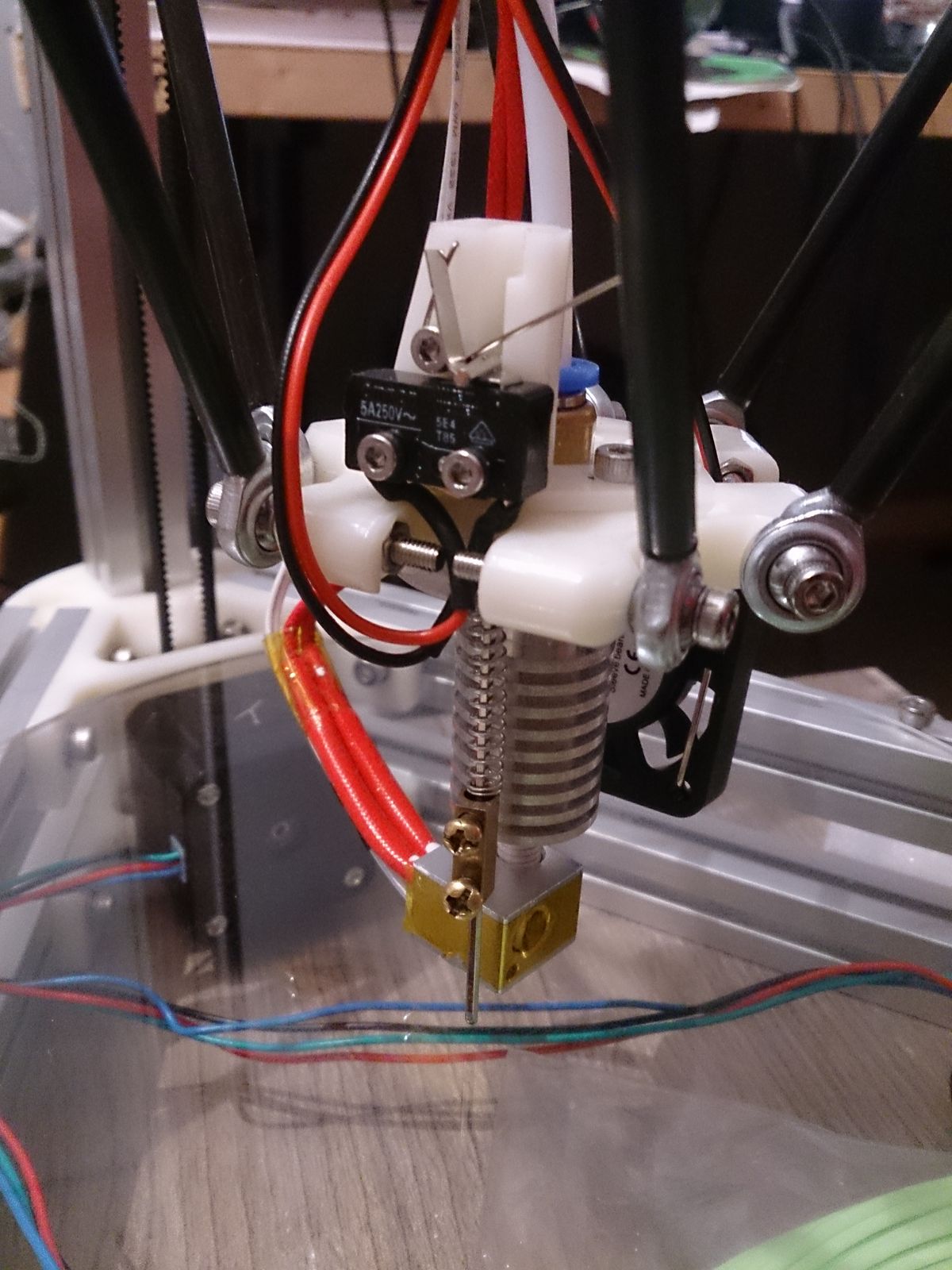

oneair Posté(e) Février 27, 2016 Auteur Partager Posté(e) Février 27, 2016 Je suis content de moi pour le montage. Mais je me suis jamais dit que j'allais imprimer 5 min après le montage je me laisse une semaine pour ça. Et puis, si j'ai fait le choix d'acheter une imprimante à bas coût, c'est pour tester des trucs dessus sans trop regretter si ça casse. Comme je monte mon imprimante, avoir une petite en test est je pense un bon choix. Au niveau capteurs, j'ai 3 endstop fixes à hauteur max + un endstop pour faire l'autobed levelling.... en solution chinoise C'est plutôt surprenant (BTR + ressort+ épingle à nourrisse), quand je vais passer aux phase de test je saurais si ça fonctionne ^^ Lien vers le commentaire Partager sur d’autres sites More sharing options...

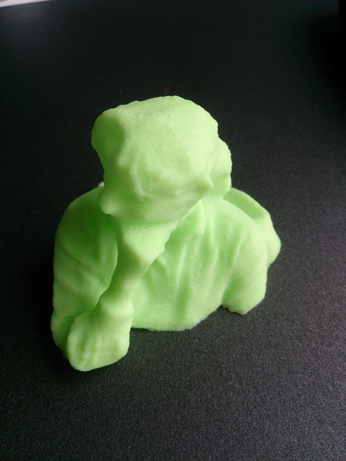

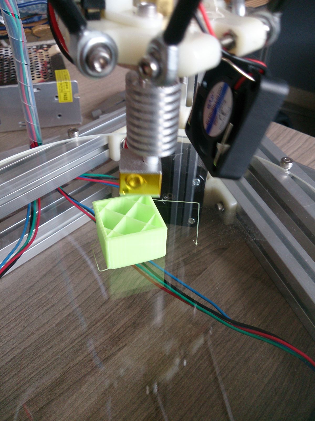

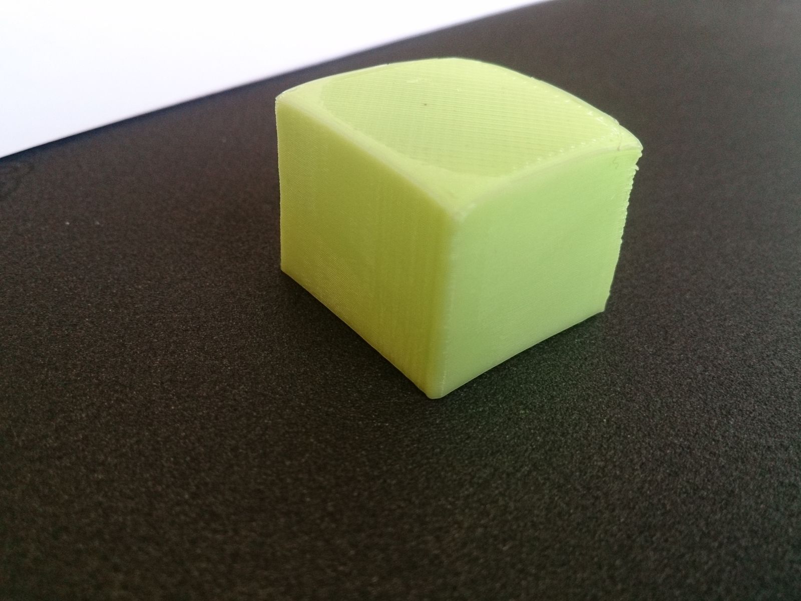

oneair Posté(e) Février 28, 2016 Auteur Partager Posté(e) Février 28, 2016 J'ai réussit à lui faire imprimer quelque-chose !!! Bon, l'impression à foiré à la fin, mais c'était parce que j'avais oublié de mettre de la colle sur le plateau avec l'impression. Donc à cause de cet oubli, la pièce c'est décollée du plateau, mais j'ai aussi un gros warping... Le rendu final est pas mal du tout, je m'attendais à pire. Lien vers le commentaire Partager sur d’autres sites More sharing options...

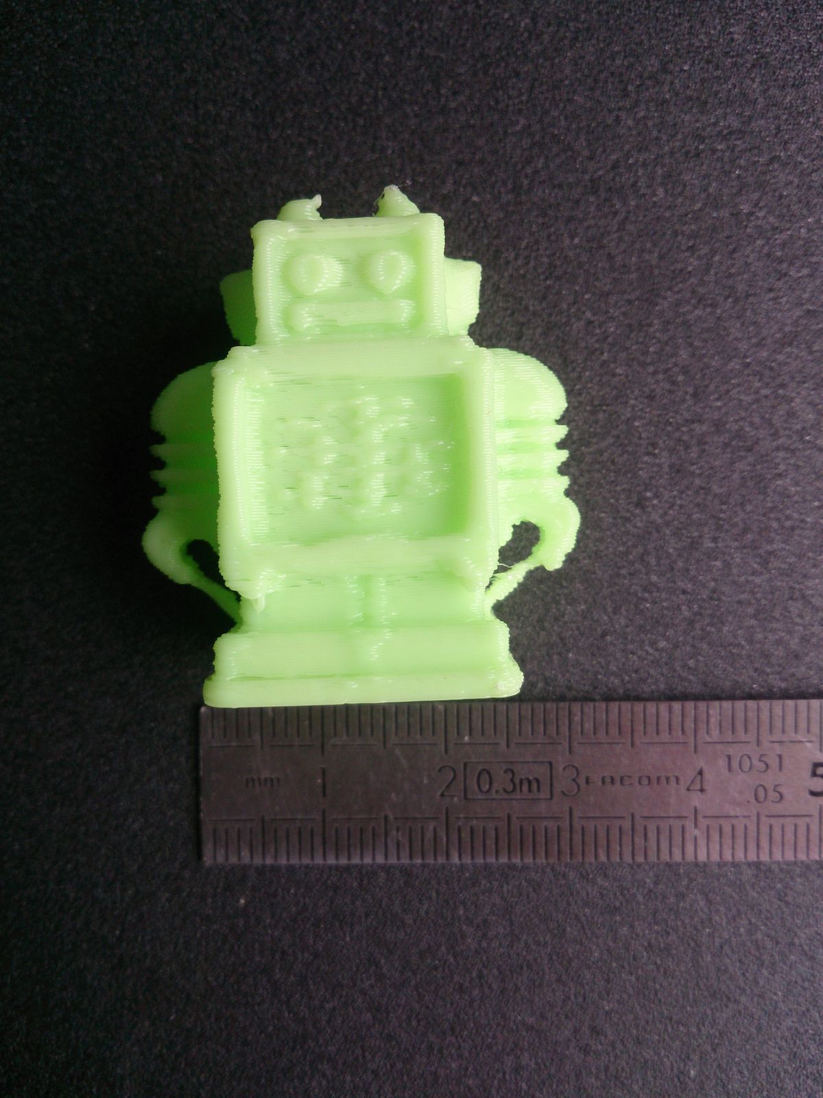

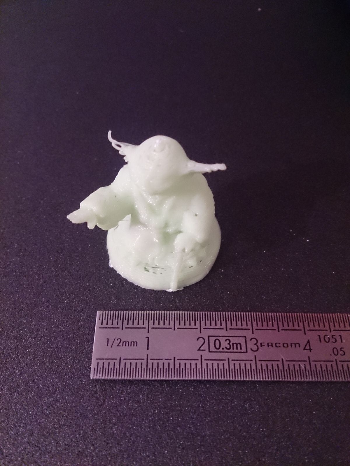

oneair Posté(e) Mars 1, 2016 Auteur Partager Posté(e) Mars 1, 2016 seconde impression troisième (scan 3D d'une personne avec 123catch) et impression d'hier soir je n'ai encore effectué aucun essais et réglage pour affiner, mais je pense que je résultat est pas trop mal... Par contre, je suis obligé d'utiliser Cura pour générer le Gcode et Prontface (il n'y a pas d'erreur, c'est bien comme ca que le chinois appelle ce logiciel) pour piloter l'impression. J'ai testé avec repetier et octoprint, mais l'impression ne ce lance même pas... Une motivation de plus pour réécrire proprement le firmware (Marlin) que les chinois ont modifié d'une façon assez...exotique Donc, si quelqu'un connait un bon site qui explique bien comment configurer Marlin pour une imprimante delta avec mega 2560 et ramps 1.4, je suis preneur !!! Lien vers le commentaire Partager sur d’autres sites More sharing options...
