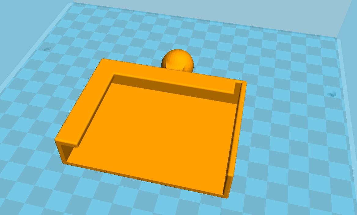

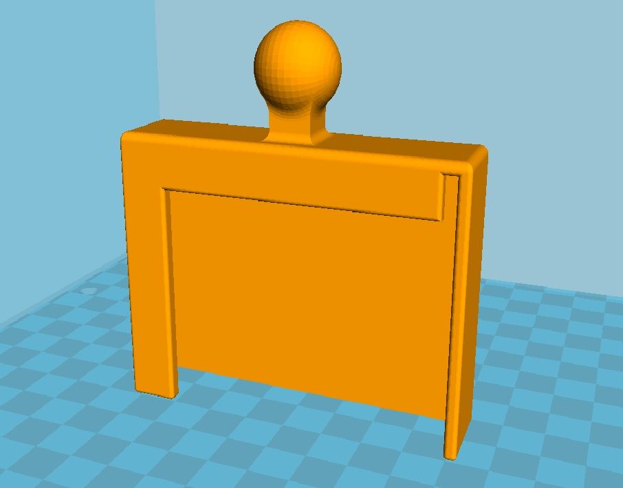

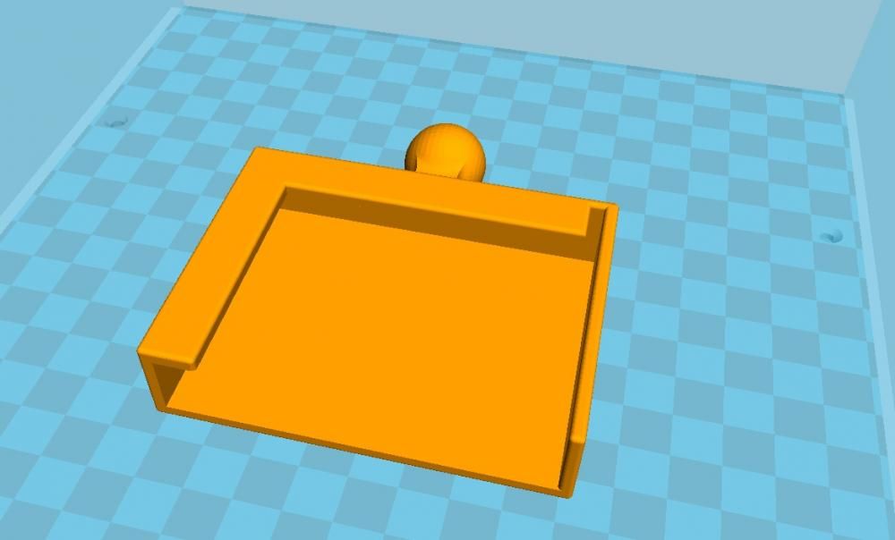

Petit problème d'impression ou je pige pas un truc ?
MagnusDesign
Comment feriez vous pour imprimer cet objet.
J'ai essayé d'abord à plat, mais la boule ne se fait pas et elle se barre après quelques passe car trop peu de matière.
j'ai arrêté la machine avant d'arriver aux 2 bords recourbés sur la face supérieure, mais je me demande aussi comment la machine les aurait fait.
Ensuite j'ai essayé en mettant la pièce en hauteur avec la boule vers le haut, mais ca a merdé au moment de faire la bavette supérieure sur la face avant.....les 3-4 premiers filaments sont evidemment tombé dans le vide.....ensuite ca a fait la pièce et même la boule etait pas trop mal.....
Y'a une astuce pour ce genre de pièce ? merci

Bonjour, ce genre de pièces à besoin de supports pour être imprimé.
C'est la case renfort pour impression.
Ça te donne une truc comme ça au final (sous la tête du chien) :
Structures%20Before%20Removal%20and%20Af
Après impression, tu les retires et le tour est joué.

Il y a 1 heure, MagnusDesign a dit :
Surtout que quand on coche la case "renfort pour impression" il n'y a rien qui apparaît à l'écran sur la pièce....enfin c'est pas grave....j'apprends c'est le principal.
Pour compléter cet "apprentissage" :
Tu peux voir comme le support sera imprimé en changeant de vue dans Cura, de "Normal" à "Couches".
Cela permet également de voir "l'amélioration de la surface d'adhésion" si tu utilises cette fonction un jour.
