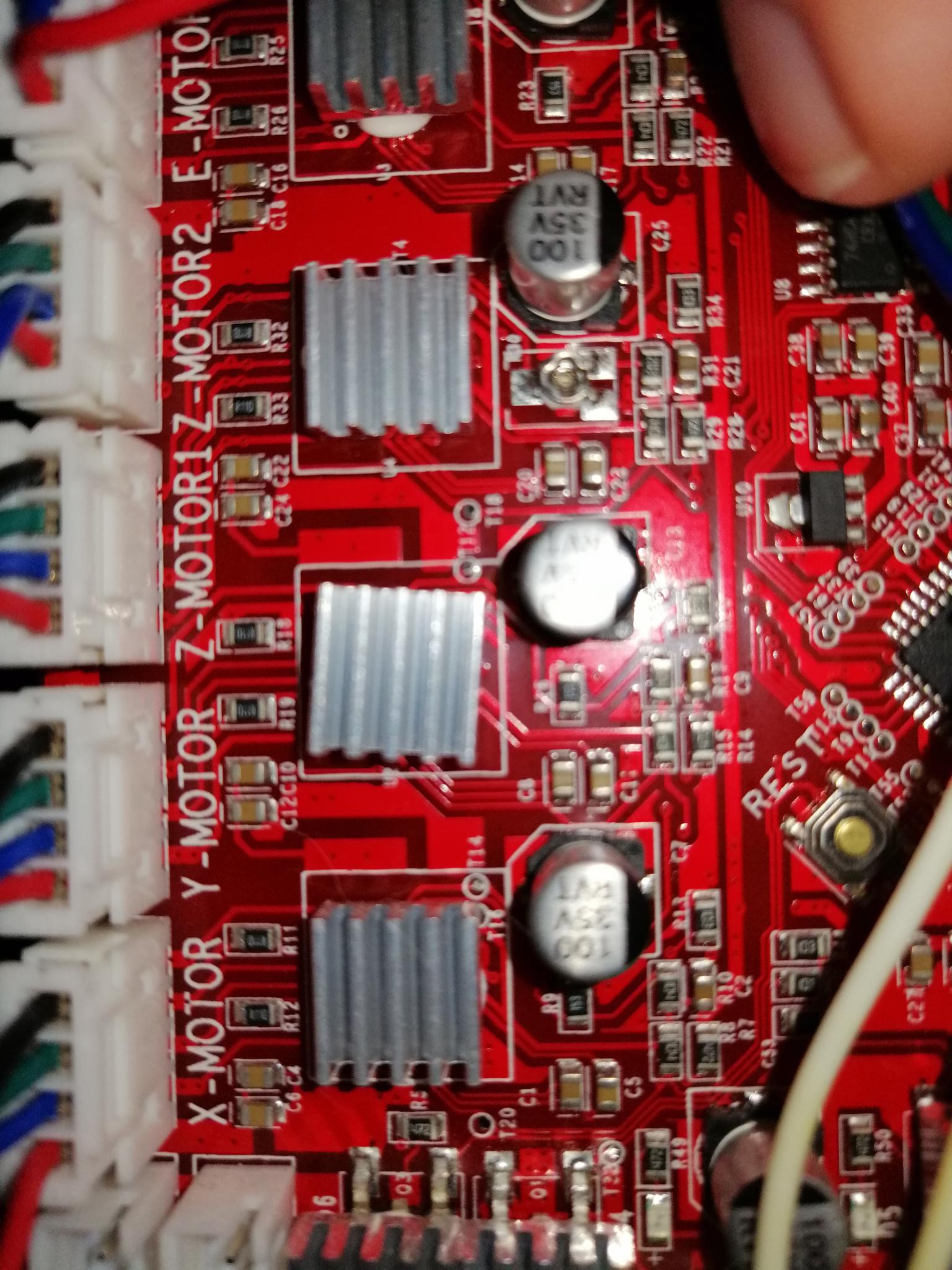

Iaumeg Posté(e) Juin 17, 2019 Partager Posté(e) Juin 17, 2019 Bonjour, Je rencontre quelques soucis avec mon anet a8 Deja les dimensions de mes impression selon y ne sont pas bonnes. J'ai essayé de modifier les steps/mm, mais j'ai pas regler le soucis. J'ai essayé différentes tension de courroies, mais rien de concluant. Impressions de bonne qualité mais pas au bonne côtes. Par exemple, un rectangle de 50 par36 me donne un 50 par 35.4. Un cercle de 10.2 me donne 9.5 en x (alors que les autres dimensions en x sont bonnes) et 9 en y avec des meplats à 12h et 6h. Et enfin, tjrs en Y, j'ai sur de grande surface, des decalage en Y de 25mm au bout de 3/4 couches. J'ai pas trouvé de reponses, des bribes qui m'amenent à penser que ça vient des drivers des moteurs. Mais j'en suis pas sûr et surtout, sur la carte je ne vois qu'un potentiometre. Avez vous des idées ou des infos pour m'aider ? Merci Lien vers le commentaire Partager sur d’autres sites More sharing options...
Nicojouan14 Posté(e) Juin 17, 2019 Partager Posté(e) Juin 17, 2019 Bonsoir, Alors les drivers sur la carte mère d’origine Anet ne sont pas réglable, ne touche donc surtout pas au potentiomètre que tu as trouvé. Ton Anet est déjà sous Marlin ou c’est une version totalement d’origine? Les drivers sont en micro step de 16 pas. ( valeur qui te seras utile un peu plus loin) Donc pour régler ton soucis, regarde si aucun point dur sur tes mouvements Y. S’il y en a .... il faut corriger ce soucis. Ensuite regarde le lien suivant : Et tu peux continuer avec celui là : Une fois ça fait tiens nous au courant. @+ Nico Lien vers le commentaire Partager sur d’autres sites More sharing options...
Iaumeg Posté(e) Juin 17, 2019 Auteur Partager Posté(e) Juin 17, 2019 Merci je vais tester cela. Marlin dernière version. Modifications de l'imprimante : Autobedleveling avec capteur capacitif Buse e3dv6, mosfet bed et hotend Tendeurs de courroies x et y, coupleur z rigide. Lien vers le commentaire Partager sur d’autres sites More sharing options...
Maeke Posté(e) Juin 19, 2019 Partager Posté(e) Juin 19, 2019 (modifié) Le 17/06/2019 at 21:31, Nicojouan14 a dit : Bonsoir, Alors les drivers sur la carte mère d’origine Anet ne sont pas réglable, ne touche donc surtout pas au potentiomètre que tu as trouvé. En fait le potar sers belle et bien à régler un des drivers, le Z, et uniquement celui-là... PS X= gauche/droite Y= avant/arrière Z=bas/haut. Modifié (le) Juin 19, 2019 par Maeke Lien vers le commentaire Partager sur d’autres sites More sharing options...

Maeke Posté(e) Mars 18, 2020 Partager Posté(e) Mars 18, 2020 Je viens de voir un truc dans les messages de laumeg auquel je n'avais pas fait attention jusque là, la poulie 20 dents, sur une Anet A8 il faut des 16 dents, ou alors refaire toute la calibration moteur, en sachant que 16 dents --> plus de précision 20 dents ---> plus grande vitesse. @louis felix merci de ne pas te greffer sur les sujets qui n'ont rien à voir avec tes soucis. (et de lire les règles du forum). Si tu as une question à poser, créé ton propre sujet dans la section appropriée (on ne sait même pas ce que tu as comme machine). Lien vers le commentaire Partager sur d’autres sites More sharing options...
