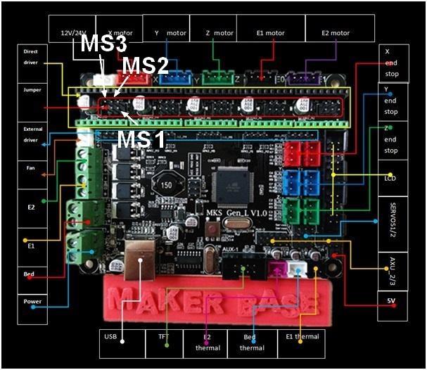

diiity Posté(e) Juin 19, 2019 Partager Posté(e) Juin 19, 2019 (modifié) Bonjour, J'ai une carte MKS GEN L. Je cherche comment régler les micro pas pour mes 2 x 8825 sur X et Y et 2 x 4988 sur Z et E. D'après le tableau ci dessous, les jumps sont tous shuntés,pour le 1/32 des 8825 et pour les 4988 il faut aussi les laisser tous les trois shunté donc comment faire? Je n'ai pas trouvé comment les déclarer dans marlin 1.1.8. diiity Modifié (le) Juin 19, 2019 par diiity Lien vers le commentaire Partager sur d’autres sites More sharing options...
pascal_lb Posté(e) Juin 19, 2019 Partager Posté(e) Juin 19, 2019 (modifié) Il y a 1 heure, diiity a dit : Je n'ai pas trouvé comment les déclarer dans marlin 1.1.8. si mes souvenirs sont bons il n'y a rien à déclarer dans marlin 1.1.8, je crois que c'est à partir de la version 1.1.9 qu'il faut le faire dans le configuration.h Modifié (le) Juin 19, 2019 par pascal_lb Lien vers le commentaire Partager sur d’autres sites More sharing options...
diiity Posté(e) Juin 19, 2019 Auteur Partager Posté(e) Juin 19, 2019 (modifié) Je suppose que c'est que du 1/16 sur cette carte, je vais tout laisser comme cela sauf l'extrudeur que je voudrais mettre à 1/8 Je suppose que le MS1 (plutot MS3 comme la GT2560)est celui de gauche quand les inscriptions de la carte sont lisible? Modifié (le) Juin 19, 2019 par diiity Lien vers le commentaire Partager sur d’autres sites More sharing options...
