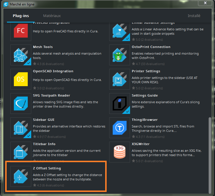

fran6p Posté(e) Juin 21, 2019 Partager Posté(e) Juin 21, 2019 il y a 36 minutes, matt10 a dit : Non l'option a été supprimée de Cura depuis je-sais-plus quelle version. Pas du tout (ça n'a jamais été une option native de Cura). C'est un plugin qu'il faut ajouter via le marché en ligne (c'est gratuit ) : 1 1 Lien vers le commentaire Partager sur d’autres sites More sharing options...

fran6p Posté(e) Juin 22, 2019 Partager Posté(e) Juin 22, 2019 Il y a 22 heures, Akyelle a dit : merci beaucoup De rien: c'est le principe du forum: apporter de l'aide quand on le peut . Tu peux aussi remercier un contributeur, en cliquant sur le cœur au bas de son post (il offre aussi d'autres possibilités ). Ça permet de réagir / d'indiquer son "opinion" sans forcément devoir compléter par écrit un post. Et cerise sur le gâteau, cela améliore sa réputation 1 Lien vers le commentaire Partager sur d’autres sites More sharing options...

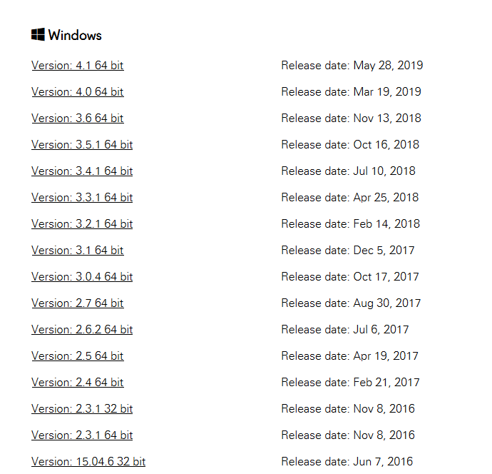

fran6p Posté(e) Juin 24, 2019 Partager Posté(e) Juin 24, 2019 Il y a 20 heures, matt10 a dit : regarde la vidéo ci-dessous Merci, je viens de le faire. Étant une option dont je n'ai jamais eu besoin, je ne l'avais jamais utilisé . La version de Cura 3.0.4 date fortement (octobre 2017). La version 15.04.6 (juin 2016) ne comporte pas cette option (les versions de la série 2, je n'ai pas vérifié car je ne garde pas toutes les versions de Cura) mais pour des besoins particuliers on peut facilement les récupérer sur le site d'Ultimaker. AMHA, si les développeurs de Cura l'ont retiré de leur code (à partir de la version 3.1), ils devaient avoir leur raison. Rien ne remplace un nivellement réalisé correctement dès le départ . Cependant si cela peut aider quelques utilisateurs, j'ai indiqué comment se procurer ce plugin en passant par le "marché en ligne". Lien vers le commentaire Partager sur d’autres sites More sharing options...
