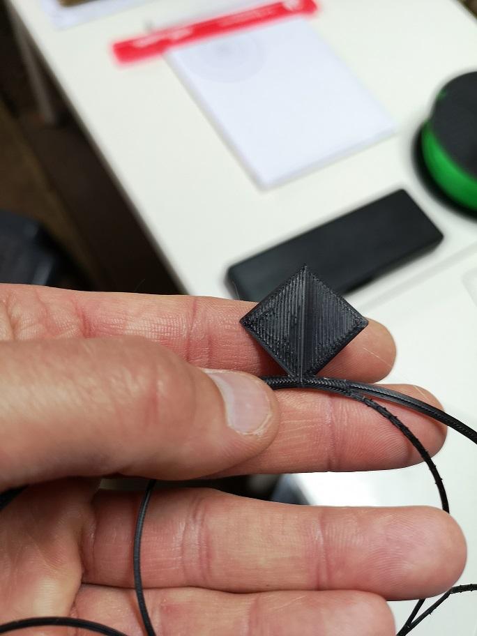

benoitd54 Posté(e) Juin 23, 2019 Partager Posté(e) Juin 23, 2019 Bonjour à tous ! Je suis tout nouveau dans le monde l'impression 3D et je viens enfin de terminer à régler au poil mon imprimante pour de l'impression en PLA. Je me dirige donc vers de l'ABS et là grande interrogation, donc je préfère venir faire appel à vous Ma première couche à l'air d'être trop basse, est-ce qu'il est possible d'avoir un Z OFFSET différent (légèrement remonté) pour de l'impression ABS ? Pour être plus clair, voici mon rendu : https://drive.google.com/open?id=1-hA8qdqSvPOVTtQoR12ECRaBGG5GFACd Merci de vos retours et bon dimanche Lien vers le commentaire Partager sur d’autres sites More sharing options...
Titi78 Posté(e) Juin 23, 2019 Partager Posté(e) Juin 23, 2019 Bonjour Je réglage z n'est pas influencépar la matiere. Quand on demande à la machine d'aller à z 0.2 elle doit y aller. Comme je ne sais pas quelle machine que utilises ni quels sontles paramètres utilisé impossible d'aider plus. Ps je n'arrive pas à voir la photo en lien Lien vers le commentaire Partager sur d’autres sites More sharing options...
benoitd54 Posté(e) Juin 23, 2019 Auteur Partager Posté(e) Juin 23, 2019 Effectivement la base n'est pas précisée lol J'ai monté une imprimante 3D basée sur ce projet : https://www.makerfr.com/imprimante-3d/i3-rs-2018/ Pour les paramètres et autres, j'utilise Slic3r comme trancheur et repetier host, les paramètres : Diamètre mesurée du filament : 1.7 mm Flow : 0.9 mm Buse : 0.4 mm Hauteur de première couche : 0.2 mm Largeur d'extrusion première couche : 0.42 mm Je viens de renvoyer la photo en PJ Lien vers le commentaire Partager sur d’autres sites More sharing options...
Vincent Posté(e) Juin 23, 2019 Partager Posté(e) Juin 23, 2019 Il y a 2 heures, Titi78 a dit : Je réglage z n'est pas influencépar la matiere. C'est vrai. L'inverse quand à lui ne l'est pas : l'ABS est un matériau qui se dilate "beaucoup" sous l'effet de la chaleur. Perso, pour ne pas m'embêter avec des réglages différents du plateau suivant le matériau : je règle mon plateau pour l'ABS et je tranche dans cura en jouant sur l'épaisseur de la premiere couche : 100% pour l'ABS (la référence) et 120/130% pour le PLA. Lien vers le commentaire Partager sur d’autres sites More sharing options...
Titi78 Posté(e) Juin 23, 2019 Partager Posté(e) Juin 23, 2019 Moi je baisse le flow sur la machine (j'ai fais que 2 truc en abs avec une vielle bobine ). 100% pour le pla 99 % pour abs. Par contre je refais le zéro plateau avec la buse et le bed à la température utilisée dans le prog à chaque fois. Il y a des chances que le problème vienne de la. Le zéro doit toujours être fait à la temperature d'utilisation de la machine Lien vers le commentaire Partager sur d’autres sites More sharing options...
benoitd54 Posté(e) Juin 23, 2019 Auteur Partager Posté(e) Juin 23, 2019 Il y a 7 heures, Titi78 a dit : Moi je baisse le flow sur la machine (j'ai fais que 2 truc en abs avec une vielle bobine ). 100% pour le pla 99 % pour abs. Par contre je refais le zéro plateau avec la buse et le bed à la température utilisée dans le prog à chaque fois. Il y a des chances que le problème vienne de la. Le zéro doit toujours être fait à la temperature d'utilisation de la machine Quand tu parles du "zéro", tu parles de l'auto leveling (avec le bltouch) ou du z offset ? Lien vers le commentaire Partager sur d’autres sites More sharing options...
Titi78 Posté(e) Juin 23, 2019 Partager Posté(e) Juin 23, 2019 Je n'ai pas de bl touch ou autre Je parle du réglage du zéro plateau. On fait un home et on met le plateau sur la buse pil poil (avec la méthode de votre choix : feuille de papier ; jeu de cale, rien à l'oeil ) le zéro de réf normal quoi. Lien vers le commentaire Partager sur d’autres sites More sharing options...
benoitd54 Posté(e) Juin 23, 2019 Auteur Partager Posté(e) Juin 23, 2019 Je vois, donc il faudrait re-régler le z offset avec le lit chauffant à 90 degrés (température que j'utilise pour l'abs)? Lien vers le commentaire Partager sur d’autres sites More sharing options...
Titi78 Posté(e) Juin 23, 2019 Partager Posté(e) Juin 23, 2019 Le réglage de plateau doit toujours être fait à la temperature d'impression pour compenser les dilatation des différents éléments et matériaux. Perso j'attends une bonne dizaine de minutes âpre la chauffe pour être sûr que tout est stabilisé en température avant de faire le réglage plateau. 1 Lien vers le commentaire Partager sur d’autres sites More sharing options...
