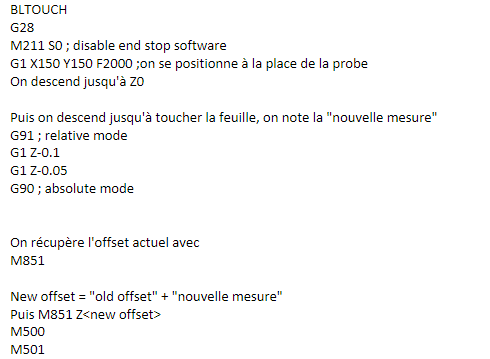

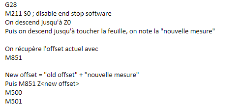

Minouz12 Posté(e) Décembre 24, 2019 Partager Posté(e) Décembre 24, 2019 bonjour a tous, tout d'abord, merci infiniment pour le tuto. sans celui si je ne me serais jamais lancer dans l'install du bltouch sur ma LK4. J'ai actuellement un petit soucis sur mon reglage de Z offset. j'ai suivi les instructions avec les lignes de commande M851, M114, M500 etc mais j'ai toujours la buse qui se balade a 7 ou 8 mm du plateau. alors je vous detail mes chiffres : actuellement M851 me remonte 0.00 mm. le m114 me donne 10 apres un G28. quand je descend la buse en manuel pour faire frotter la buse sur le papier j'ai -2.85mm qui remonte en M114 donc d'apres le tuto, je doit faire un M851 Z ( 10-2.85 ) --> M851 Z7.15 puis M500 et M501. Je suis sur qu'il y a un truc qui cloche avec tout ça. J'ai suivi les explications trouver sur un tuto YouTube mais je pige pas pourquoi le Z reste si haut. Merci d'avance pour votre aide 1 Lien vers le commentaire Partager sur d’autres sites More sharing options...
Avrel Posté(e) Décembre 24, 2019 Partager Posté(e) Décembre 24, 2019 Il y a 2 heures, Minouz12 a dit : d'apres le tuto, je doit faire un M851 Z ( 10-2.85 ) --> M851 Z7.15 C'est normal en mettant une valeur positive .Ta buse ne peut pas être plus haute que ton bltouch Je penses que tu devrais essayer de mettre z -7.15 , ça devrait mieux fonctionner ;-))) Lien vers le commentaire Partager sur d’autres sites More sharing options...
Minouz12 Posté(e) Décembre 27, 2019 Partager Posté(e) Décembre 27, 2019 bon j'ai pu régler mon problème de z offset. je fait a ma manière mais ça marche. me reste a trouver pourquoi la répétibilité de mon capteur n'est pas terrible ( surement ma fixation au fang ) et çà sera bon ! Lien vers le commentaire Partager sur d’autres sites More sharing options...
Oniric Posté(e) Décembre 29, 2019 Partager Posté(e) Décembre 29, 2019 Le 15/12/2019 at 23:48, Oniric a dit : et bien voila ! apres quelques galere tout fonctionne parfaitement, je suis en train de "fine tune" mon Marlin, un bonheur !! merci @Neolink et surtout encore @Epsylon3, @Hobi, @CacaoTor, @deamoncrack ! un bonheur ce leveling auto ... bon c'est un peu long au début de chaque print mais hey ! on a rien sans rien ! prochaine étape, prendre la version DEV de @Epsylon3 pour avoir les dernieres sync avec Marlin mais une fois que j'aurai finis de tester mes differents settings dans mon config et config_adv M851 z13.5 mon tuto perso fait maison : petite modification de mon tuto perso apres quelques problemes qui n'était pas due à ça mais ça m'a permis de voir un leger "biais" dans ma méthode j'ai rajouté le positionnement au centre avec le G1 car j'ai eu des problemes qui m'ont permis de revoir l'intégralité de ma machine jusqu'à trouver la cause et corriger d'autre petit probleme (roues usées sur l'axe Z par exemple, exentrique à reserrer etc) néanmoins recentrer avant de faire l'offset est important si on y reflechis. si vous le faite via l'écran, c'est assez facile de convertir ce que j'écris en gcode en commande écran. j'utilise du gcode car j'utilise directement le terminal de octoprint je vais refaire un message juste en dessous car le probleme que j'ai découvert est bien lié au bltouch et pourrait en aider plus d'un. Lien vers le commentaire Partager sur d’autres sites More sharing options...
Oniric Posté(e) Décembre 29, 2019 Partager Posté(e) Décembre 29, 2019 (modifié) Le 24/12/2019 at 12:31, Minouz12 a dit : alors je vous detail mes chiffres : actuellement M851 me remonte 0.00 mm. le m114 me donne 10 apres un G28. quand je descend la buse en manuel pour faire frotter la buse sur le papier j'ai -2.85mm qui remonte en M114 donc d'apres le tuto, je doit faire un M851 Z ( 10-2.85 ) --> M851 Z7.15 puis M500 et M501. non tu te trompais: tu avais ton offset à 0 (M851 donnait 0) M114 te donne la position de la buse en prenant en compte l'offset (mais chez toi il n'était pas encore réglé) tu descends jusqu'à touché à -2.85 donc ton nouvelle offset est "ancien offset" + "nouvelle mesure" soit : 0 + (-2.85) = -2.85 donc m851 Z-2.85, voila ou était ton erreur Modifié (le) Décembre 29, 2019 par Oniric Lien vers le commentaire Partager sur d’autres sites More sharing options...
Oniric Posté(e) Décembre 29, 2019 Partager Posté(e) Décembre 29, 2019 (modifié) POUR INFO POUR LES UTILISATEURS DU FANG DE @deamoncrack AVEC LE BLTOUCH + EXTRUDEUR E3DV6 les offsets sont mauvais, j'ai passé 2 jours complet à revoir ma machine, jusqu'à arrivé à calculer les offsets et voila les bonnes mesures: #define X_PROBE_OFFSET_FROM_EXTRUDER -27.8 // X offset: -left +right [of the nozzle] #define Y_PROBE_OFFSET_FROM_EXTRUDER -21.5 // Y offset: -front +behind [the nozzle] #define Z_PROBE_OFFSET_FROM_EXTRUDER -1.25 // Z offset: -below +above [the nozzle] ici pour eviter les clips. sur ma u20 le home XY place ma tete de 10 dans le vide en Y, donc j'ai rajouté un 10 dans le front probe. vous pouvez le retirer si quand vous vous placez en X0 Y0 vous êtes bien juste sur l'angle de votre plateau. le reste est bon et permet d'éviter les clips avec la probe et le fang #define MIN_PROBE_EDGE 15 #define LEFT_PROBE_BED_POSITION (MIN_PROBE_EDGE) #define RIGHT_PROBE_BED_POSITION (X_BED_SIZE + X_PROBE_OFFSET_FROM_EXTRUDER - MIN_PROBE_EDGE) #define FRONT_PROBE_BED_POSITION (MIN_PROBE_EDGE) + 10 #define BACK_PROBE_BED_POSITION (Y_BED_SIZE + Y_PROBE_OFFSET_FROM_EXTRUDER - MIN_PROBE_EDGE) Modifié (le) Décembre 29, 2019 par Oniric Lien vers le commentaire Partager sur d’autres sites More sharing options...
Minouz12 Posté(e) Décembre 30, 2019 Partager Posté(e) Décembre 30, 2019 Il y a 12 heures, Oniric a dit : non tu te trompais: tu avais ton offset à 0 (M851 donnait 0) M114 te donne la position de la buse en prenant en compte l'offset (mais chez toi il n'était pas encore réglé) tu descends jusqu'à touché à -2.85 donc ton nouvelle offset est "ancien offset" + "nouvelle mesure" soit : 0 + (-2.85) = -2.85 donc m851 Z-2.85, voila ou était ton erreur oui effectivement en y réfléchissent pendant un bon moment, j'ai pu trouver d'ou venez l'erreur. mais le type dans la vidéo n'est pas tres clair. du coup j'ai pu regler l'offset en faisant redescendre le Z de 10mm pour retomber au Z0 defini. Lien vers le commentaire Partager sur d’autres sites More sharing options...
