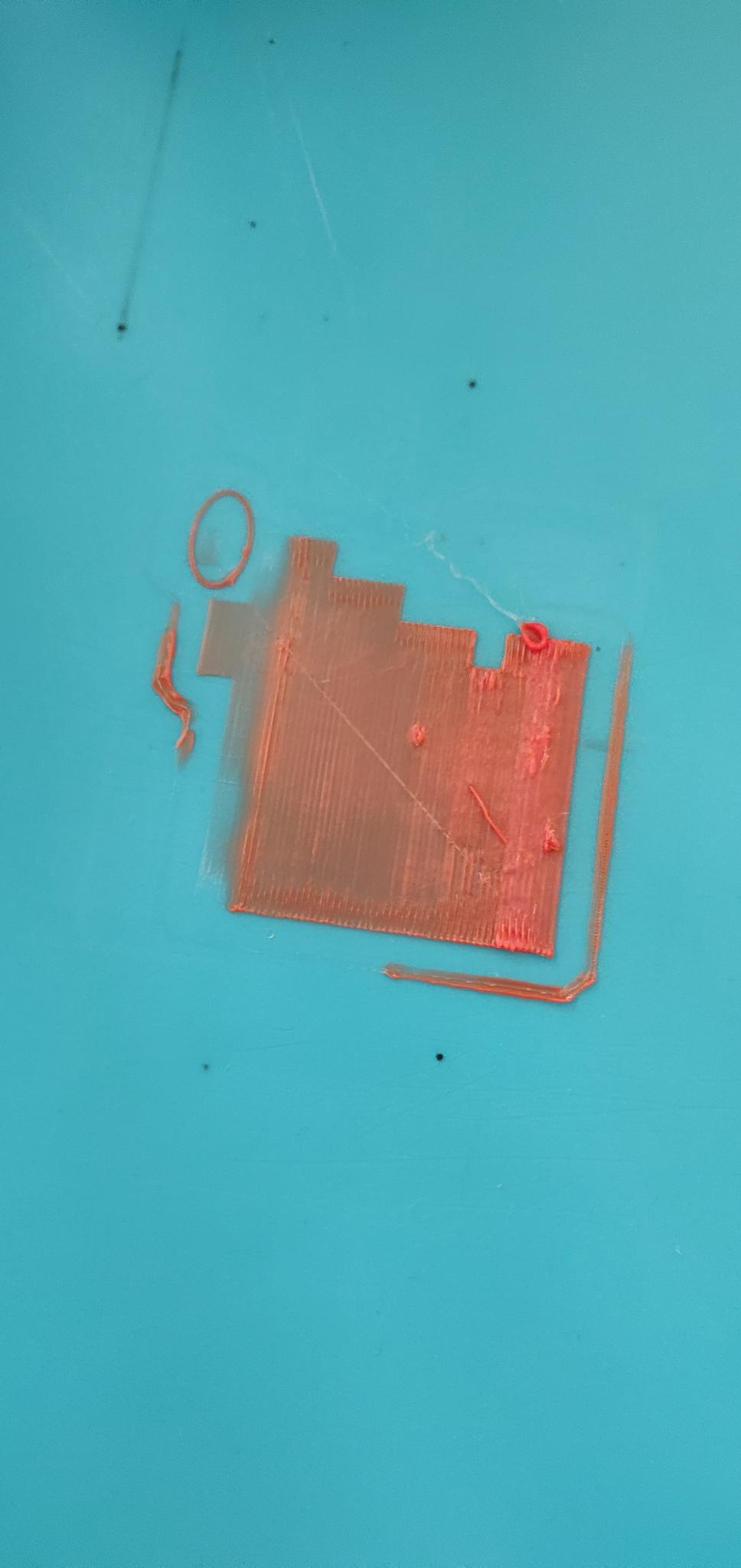

Neolink Posté(e) Juillet 3, 2019 Partager Posté(e) Juillet 3, 2019 (modifié) Bilan aprés 2 jours de tests : Mon BLTOUCH a le mérite de fonctionner, mais dans l’immédiat je ne lui vois aucun intérêt. Je passe mon temps a le régler, mon z-offset passe de -0.6 à -1.5 sans avoir touché au plateau ??? Mes premières couches sont loin d’être convaincante quand ce n'est pas catastrophique.... Quand je fais des tests entre le centre et les 4 coins ça ne va pas du tout. Au stade actuel, je regrette mon capteur Z et mes réglages manuels... ça serait du à la V07 et sa configuration spécifique ou j'ai merdé quelque part ?? Modifié (le) Juillet 3, 2019 par Neolink Lien vers le commentaire Partager sur d’autres sites More sharing options...

Neolink Posté(e) Juillet 4, 2019 Partager Posté(e) Juillet 4, 2019 Comment je peux obtenir des premières couches comme ça avec un BLTouch ? Lien vers le commentaire Partager sur d’autres sites More sharing options...
