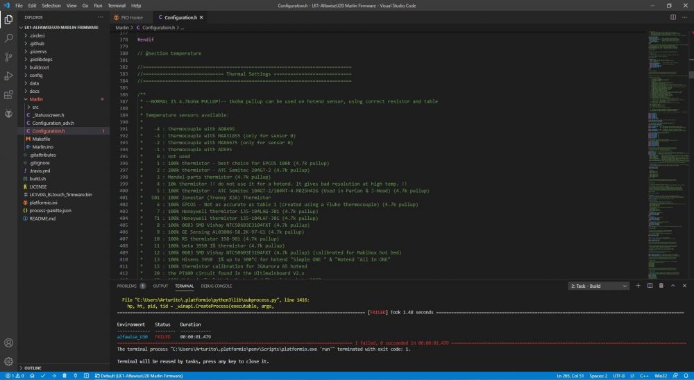

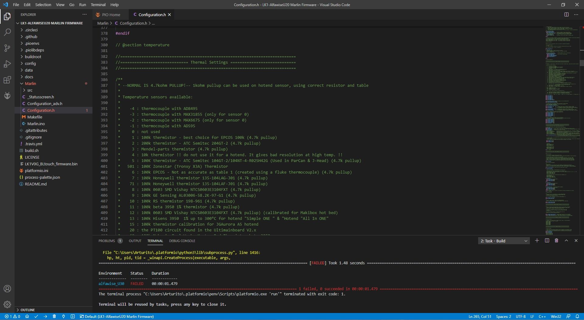

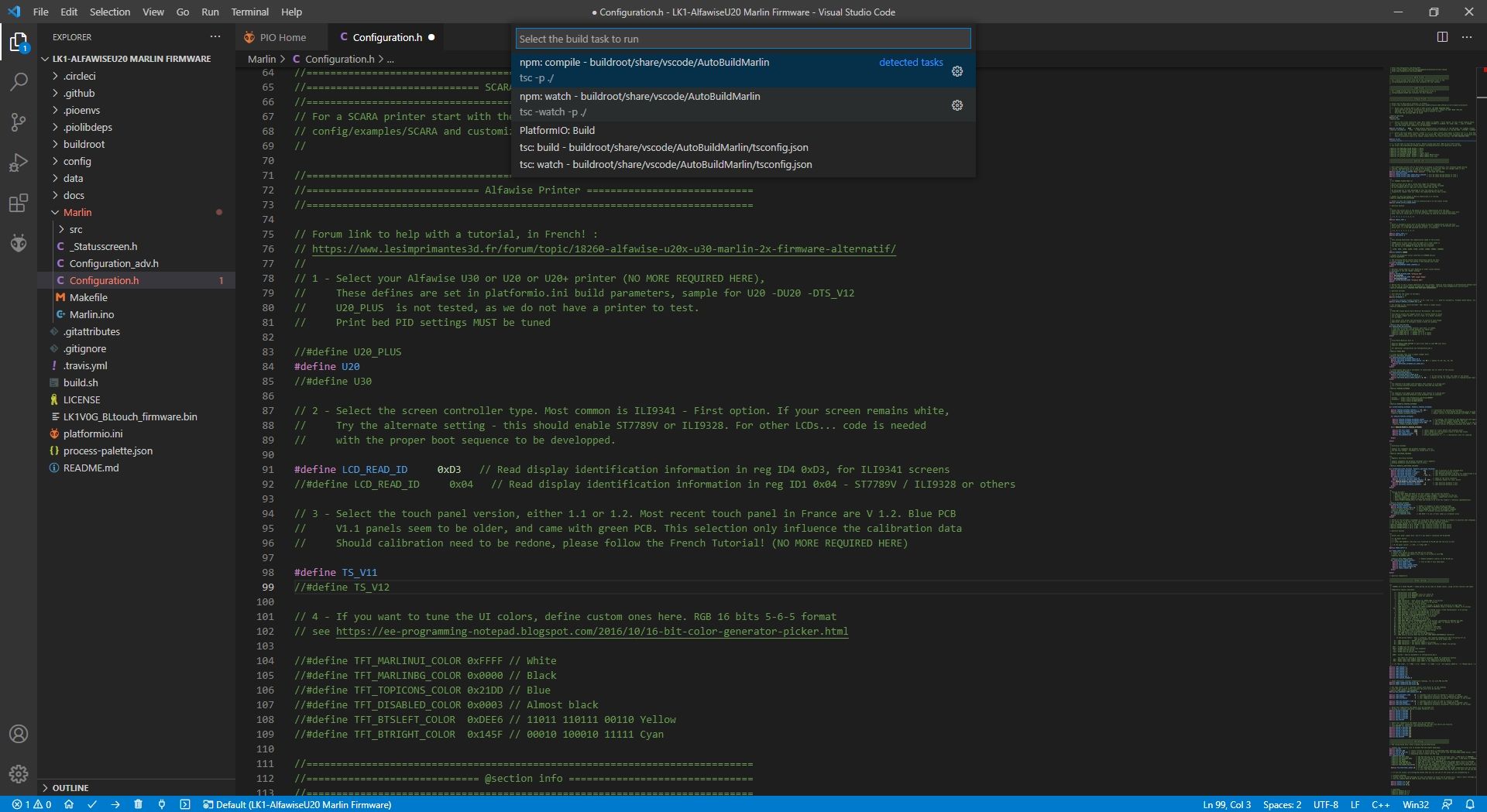

Arturito Posté(e) Mars 7, 2021 Partager Posté(e) Mars 7, 2021 Bonjour à tout le monde, Déjà merci pour le tuto qui nous permet d'installer un BLTouch sur nos Alfawaise. De mon côté j'ai un souci avec VS Code lors de la compilation de Marlin après modification du fichier "Configuration.h" J'ai suivi plusieurs tutos et a la fin de chaque je dois donc compiler pour valider mes modifications. Pour ce faire je vais dans "Terminal", "Run Build Task" et à ce moment dans les tutos on indique de sélectionner le "PlatformIO : Build" corespondant a mon imprimante (pour ma part la U20) Mais comme sur la photo que je vous mets je n’ai pas cette option de choix d'imprimante. Si une personne serait quelle erreur je fais et m'aider à la résoudre je vous en remercie. Lien vers le commentaire Partager sur d’autres sites More sharing options...
remibora Posté(e) Mars 7, 2021 Partager Posté(e) Mars 7, 2021 Salut @Arturito, Soit tu fais Terminal -> Run Task -> Platformio -> Platformio:build soit Terminal -> Run Build Task -> Platformio:build (5ème ligne de ta fenêtre) Lien vers le commentaire Partager sur d’autres sites More sharing options...

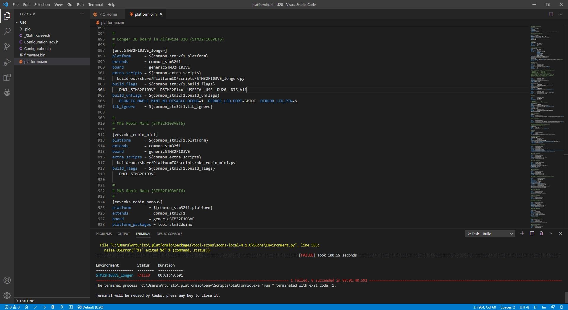

Arturito Posté(e) Mars 7, 2021 Partager Posté(e) Mars 7, 2021 Merci pour ta réponse. J'ai donc procédé comme indiquer mais à la fin de la compilation j'ai une erreur et je vois que l'imprimante prit d'office te la U30. Je pense donc que l'erreur indiquer viens de là Lien vers le commentaire Partager sur d’autres sites More sharing options...
remibora Posté(e) Mars 7, 2021 Partager Posté(e) Mars 7, 2021 (modifié) C'est parce que tu n'as pas dû modifier l'environnement dans le fichier platformio.ini. Tu peux le fournir ainsi que tes fichiers configuration.h et configuration_adv.h? Modifié (le) Mars 7, 2021 par remibora Lien vers le commentaire Partager sur d’autres sites More sharing options...
Arturito Posté(e) Mars 7, 2021 Partager Posté(e) Mars 7, 2021 Je te fournis le dossier complet Dans le fichier "platformio.ini" sur les forums il est bien indiqué de vérifier si son imprimante est disponible, mais personne ne parle de faire la moindre modification sur ce fichier, ou je suis passé à côté. Si cela ne te dérange pas de m'expliquer les modifications à faire que je comprenne PS : Dans le fichier configuration.h je voulais modifier pour utiliser l'écran V11 et non v12 car après installation du frimware tel quel sur ma U20 le tactile de mon écran et totalement décaler donc je pense que cela et du a la mauvaise version sélectionner BLTouch AlfawiseU20.zip Lien vers le commentaire Partager sur d’autres sites More sharing options...

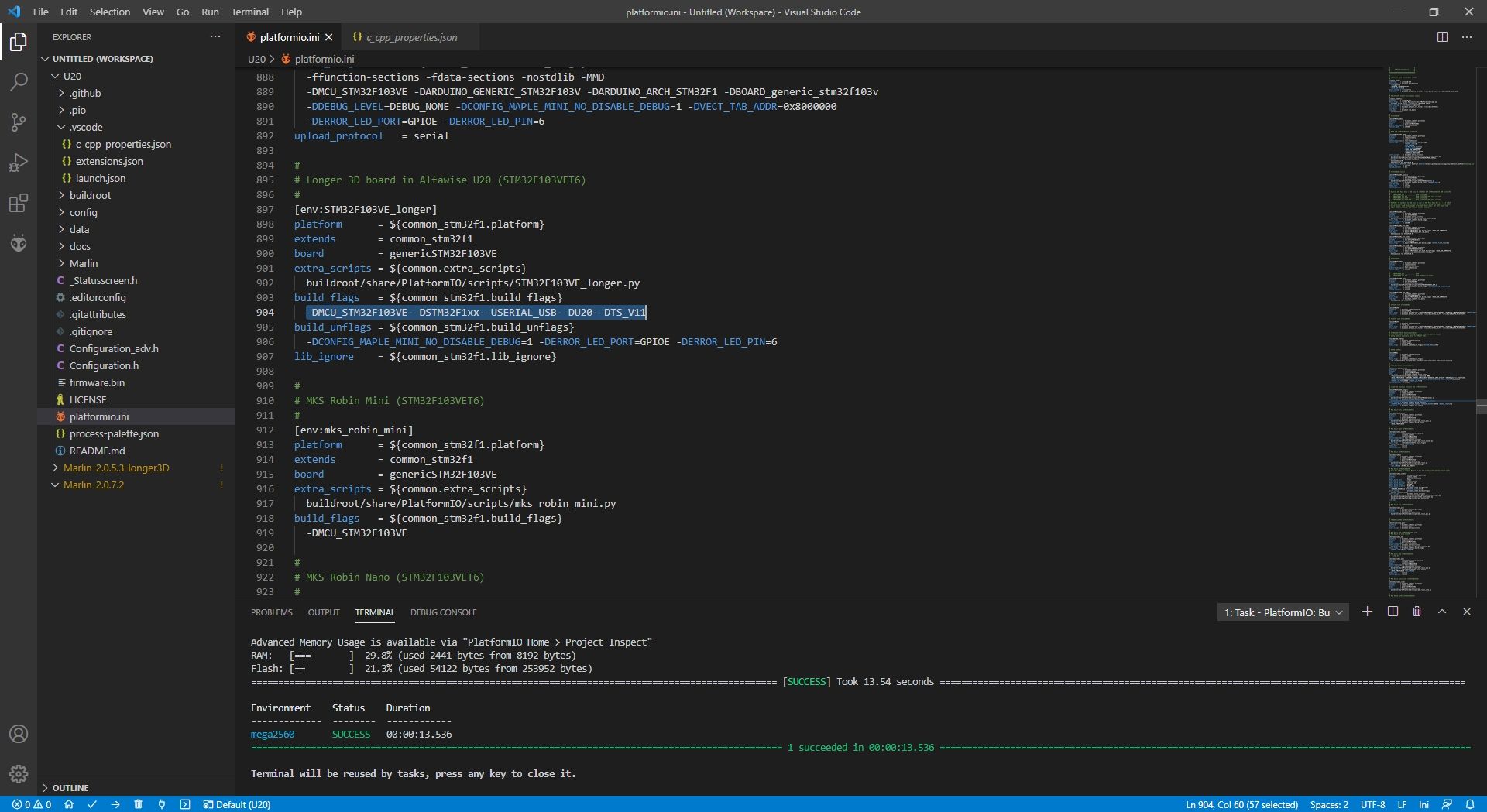

remibora Posté(e) Mars 7, 2021 Partager Posté(e) Mars 7, 2021 Je ne sais pas où tu as trouvé ces fichiers mais ils datent sacrément. Je te conseille plutôt de suivre ce sujet. Il est pour une U20+ mais il s'applique aussi à ta machine. Il faut juste modifier le fichier platformio.ini: ligne ~904: -DMCU_STM32F103VE -DSTM32F1xx -USERIAL_USB -DU20 -DTS_V11, où _V11 représente la version de l'écran Lien vers le commentaire Partager sur d’autres sites More sharing options...
Arturito Posté(e) Mars 7, 2021 Partager Posté(e) Mars 7, 2021 Je viens de télécharger les fichiers que tu fournis dans le sujet. Je viens de faire les modifications et j'ai lancer la compilation. Mais encore une fois j'ai toujours un message d'erreur. Lien vers le commentaire Partager sur d’autres sites More sharing options...
remibora Posté(e) Mars 7, 2021 Partager Posté(e) Mars 7, 2021 Je viens de faire la compilation sans erreur. Es-tu sûr d'avoir téléchargé Marlin 2.0.7.2 avec ce lien? Pour ton erreur, si tu ne montres pas l'origine du problème (nom du fichier et ligne), ça va pas être facile de te répondre... Dans tous les cas, tu n'as pas respecté les instructions. Je te conseille de recommencer depuis le début. Lien vers le commentaire Partager sur d’autres sites More sharing options...

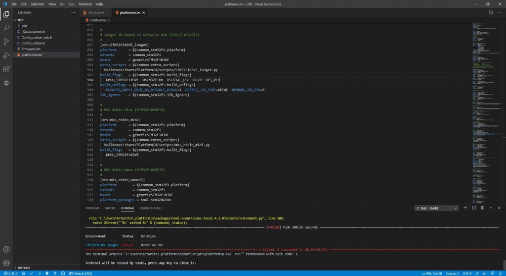

Arturito Posté(e) Mars 7, 2021 Partager Posté(e) Mars 7, 2021 J’ai fait une nouvelle installation de VS Code Installé l’extension PlatformIO "dernier version" Puis ST STM32 "version 12.0.0" (déjà tester avec le 5.3.0) J’ai téléchargé Marlin 2.0.7.2 que tu ma fourni ainsi que le fichier dans ce lien. Et j’ai tous regrouper dans un seul dossier. Dans VS Code j’ouvre le dossier ou j’ai tous regrouper, je vais dans le fichier « platform.ini » à la ligne 904. Je modifie "DU20+" en " DU20" et "DTS_V12 en DTS_V11" La compilation se fait, j’ai installé sur mon imprimante mais le firmware est resté en U20+ et l’écran réagit toujours mal. Lien vers le commentaire Partager sur d’autres sites More sharing options...

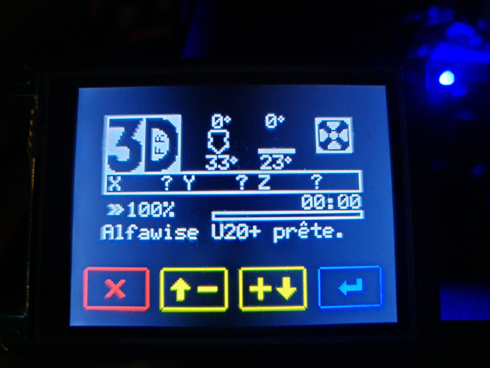

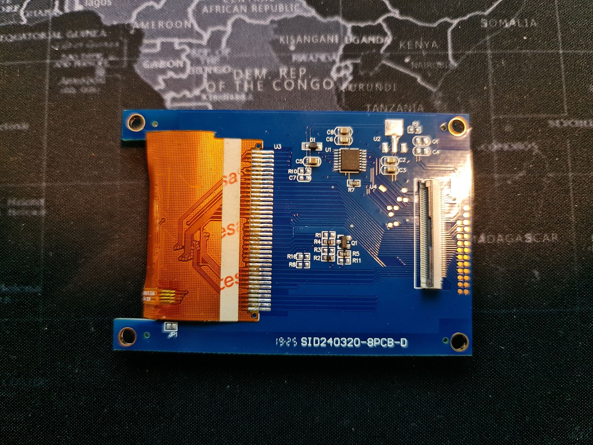

remibora Posté(e) Mars 7, 2021 Partager Posté(e) Mars 7, 2021 Pour le U20+, si tu vas dans configuration.h, ligne 163: est-ce que la ligne est grisée? ligne 167: est-ce que la ligne est grisée? Pour le choix de l'écran, ça ne se fait pas au petit bonheur la chance. Normalement, la version est indiquée au dos de l'écran. Perso, avec mon v1.2, j'ai le bouton "entrée" (en bas à droite) qui ne fonctionne pas toujours très bien. Mais avec un stylet (gomme de critérium), je n'ai pas de soucis. Lien vers le commentaire Partager sur d’autres sites More sharing options...
Arturito Posté(e) Mars 7, 2021 Partager Posté(e) Mars 7, 2021 (modifié) Quand je suis dans configuration.h les lignes 163 et 167 sont grisées Je dois donc supprimer ce qu'il y a avant le #define CUSTOM_MACHINE_NAME "Alfawise U20" pour qu'elle ne soit plus grisée et valider cette imprimante ? Pour l'écran j'y vais au petit bonheur la change car il n'y pas marqué la version sur le mien. Modifié (le) Mars 7, 2021 par Arturito Lien vers le commentaire Partager sur d’autres sites More sharing options...
remibora Posté(e) Mars 7, 2021 Partager Posté(e) Mars 7, 2021 (modifié) D'après ce qui est indiqué ici, je me demande si tu n'as pas un v1.9... il y a 42 minutes, Arturito a dit : dans configuration.h les lignes 163 et 167 sont grisées C'est pas du tout normal. Est-ce que tu peux fournir tes fichiers( platformio.ini, configuration.h, configuration_adv.h) et indiquer dans quels dossiers ils sont? PS: si vraiment tu n'y arrives pas, tu peux prendre le firmware qui te convient, ici. Modifié (le) Mars 7, 2021 par remibora Lien vers le commentaire Partager sur d’autres sites More sharing options...

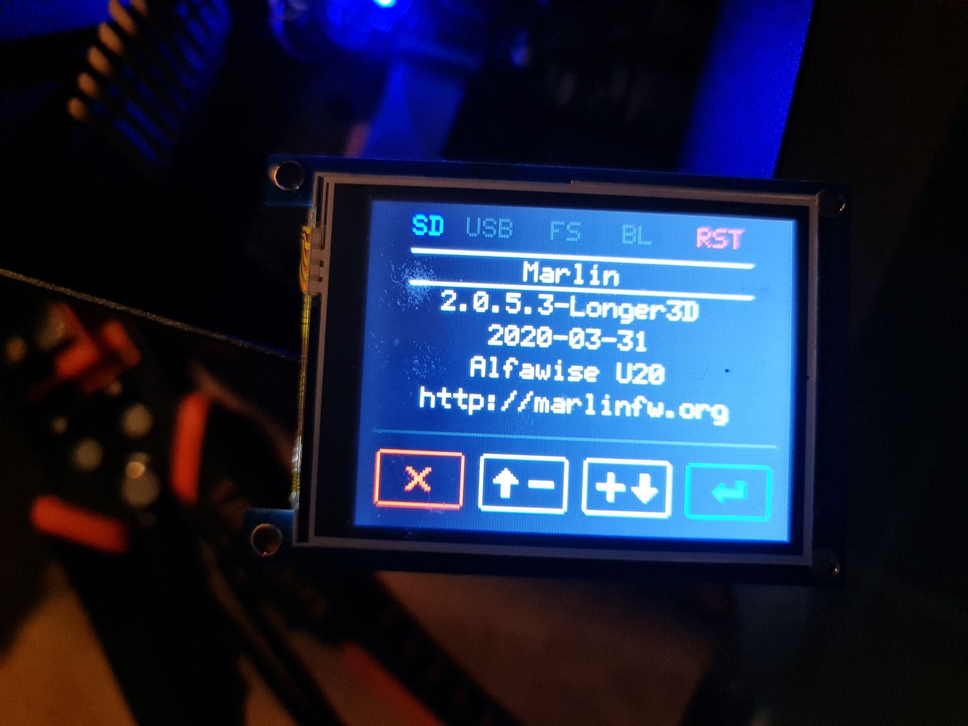

Arturito Posté(e) Mars 7, 2021 Partager Posté(e) Mars 7, 2021 Merci pour le renseignement de l'écran et les firmware. Je fourni les fichiers et le dossier dans le quel ils sont mit La je vien de télécharger le firmware U20_MK8_BL_V19 qui corespond a mon imprimante, hotend, BLTouch et écran. Je vais le tester de suite, mais j'avoue vouloir comprendre mon erreur Configuration.h Configuration_adv.h platformio.ini U20.rar Lien vers le commentaire Partager sur d’autres sites More sharing options...

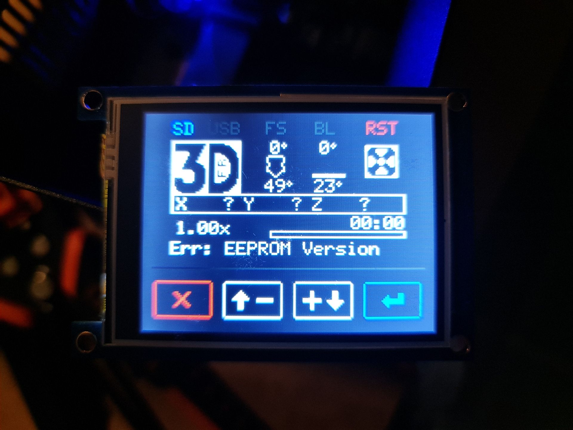

Arturito Posté(e) Mars 7, 2021 Partager Posté(e) Mars 7, 2021 Je viens d'installer la version et ça a l'air de fonctionner. L'écran réagi très bien. J'ai juste un message d'erreur à propos du fichier EEPROM. Lors de mes premières tentatives ce fichier avait été générer automatiquement et je l'ai gardé mais je ne sais pas s'il sera compatible maintenant du coup Lien vers le commentaire Partager sur d’autres sites More sharing options...
remibora Posté(e) Mars 7, 2021 Partager Posté(e) Mars 7, 2021 (modifié) il y a 26 minutes, Arturito a dit : j'avoue vouloir comprendre mon erreur n°1 tu n'as pas récupéré le fichier platformio.ini de ce message, tu as modifié le fichier fourni avec les sources Marlin 2.0.7.2 n°2 tu as mis les fichiers de config (configuration.h et configuration_adv.h) à la racine au lieu de les mettre dans le sous-dossier Marlin Je pense que tu as lu 1 ligne sur 2 des instructions et c'était pas suffisant . J'avoue que c'était un peu un jeu de piste... Aller, tu as juste à récupérer le bon platformio.ini (à modifier -DU20 -DTS_V19) et à déplacer les fichiers de config dans Marlin. Pour le message de l'eeprom, ce n'est pas une erreur: après avoir flasher un firmware, il faut réinitialiser l'eeprom (via le menu ou M502) puis sauvegarder l'eeprom (via le menu ou M500 puis M501). Ensuite il faut mettre à jour les variables spécifiques à ta machine (pas/mm pour les moteurs, offset du BLTouch, PID...) plus d'infos ici à partir de l'étape 2. Modifié (le) Mars 7, 2021 par remibora Lien vers le commentaire Partager sur d’autres sites More sharing options...

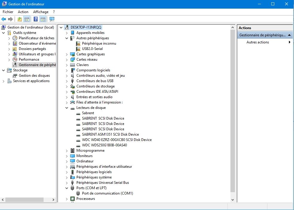

Arturito Posté(e) Mars 8, 2021 Partager Posté(e) Mars 8, 2021 Bonjour, Je reviens ici car je cherche a installer le pilote afin d'utiliser ma U20 sur mon PC avec Pronterface. J'ai trouver le tuto suivant ici Mais je dans les choix des pilotes Arduino je ne sais pas le quel je dois choisir pour mon Alfawaise U20. Connaissez vous un tuto a suivre pour installer une U20 sur un PC. Merci d'avance Lien vers le commentaire Partager sur d’autres sites More sharing options...
Savate Posté(e) Mars 8, 2021 Partager Posté(e) Mars 8, 2021 Bonjour @Arturito quel est le nom du périphérique affiché avec le point d'exclamation dans ton gestionnaire de périphériques ? Lien vers le commentaire Partager sur d’autres sites More sharing options...
Arturito Posté(e) Mars 8, 2021 Partager Posté(e) Mars 8, 2021 Il y en a 2 : - Périphérique Innconnu - USB2.0-Serial Lien vers le commentaire Partager sur d’autres sites More sharing options...
Savate Posté(e) Mars 8, 2021 Partager Posté(e) Mars 8, 2021 @Arturito pour une u20 apparemment c'est un CH340/341 et il est là : CH341SER.EXE - Nanjing Qinheng Microelectronics Co., Ltd. (wch-ic.com) Lien vers le commentaire Partager sur d’autres sites More sharing options...
Arturito Posté(e) Mars 8, 2021 Partager Posté(e) Mars 8, 2021 Merci beaucoup Le port a été reconnue, j'ai sélectionné 250000 dans ce qui se nomme "baudrate", et l'imprimante a été reconnue. Je vais donc procéder au calibrage en suivant des tutos (j'en ai trouvé plusieurs je verais avec lequel je m'en sors ou peut être as-tu un a cvonseillé). Pour générer mon fichier EEPROM et peut-être réussir à utiliser ma U20 avec le BLTouch Je tiens donc informé Lien vers le commentaire Partager sur d’autres sites More sharing options...
