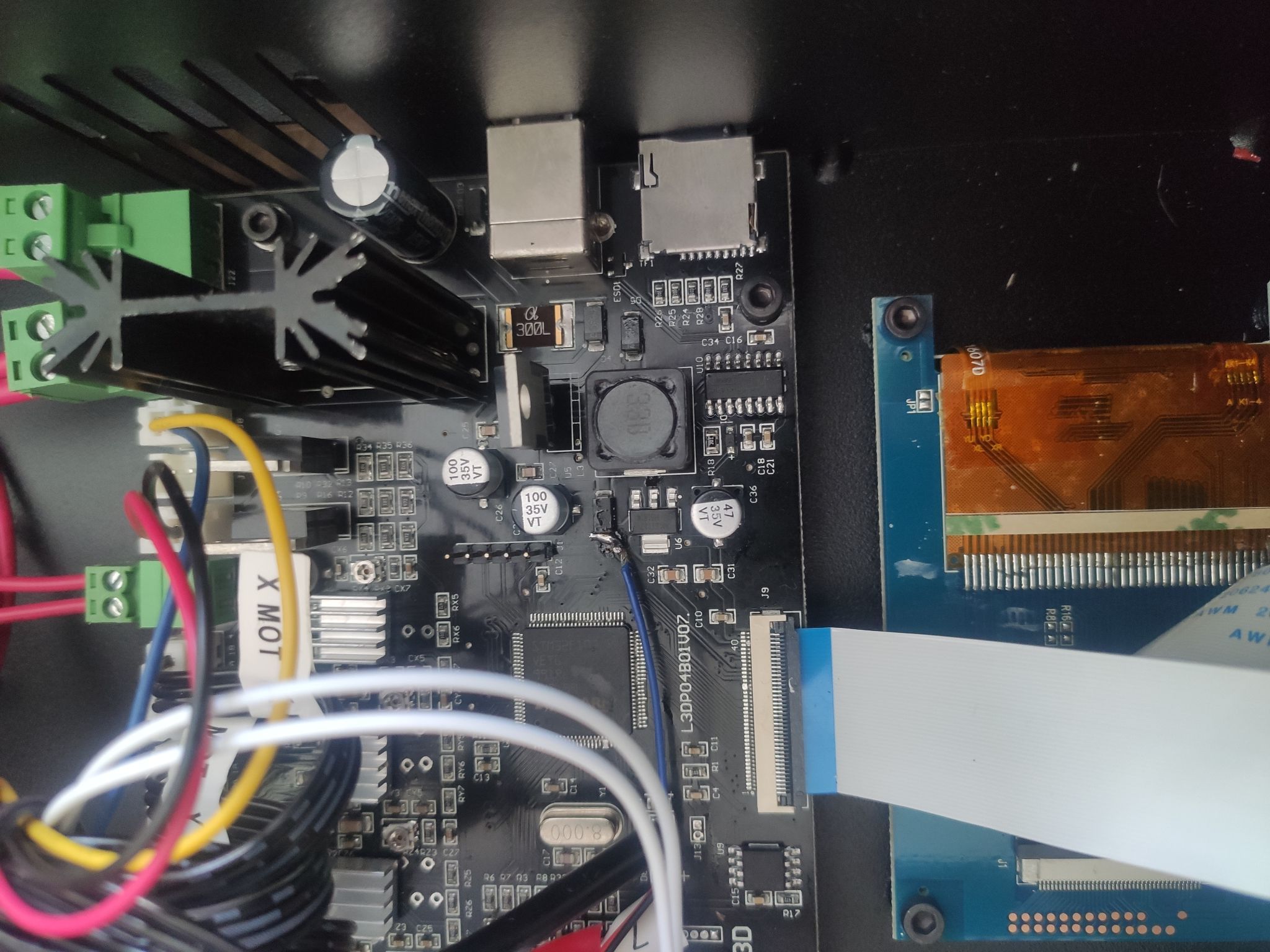

babous Posté(e) Novembre 19, 2021 Partager Posté(e) Novembre 19, 2021 (modifié) Bonjour, J'ai une U20 avec une V08 et un écran TFV1.2, J'ai compilé la branche "bltouch" du repo de tpruvot (merci pour ton travail c'est top ),après avoir modifié le "default_env" dans le platformio.io et le SERVO0_PIN dans pins_LONGER3D_LK.h. Quand je fais un G28, je vois bien le palpeur qui se "déploye" et la led qui passe en bleu, au moment où le palpeur touche le plateau la led passe en rouge mais l'axe Z continue de descendre et la buse s'écrase sur le plateau. J'ai tenter le test "M119" mais quelque soit l'état du bltouch le z_min est "open" J'ai bien sur contrôler mon câblage et dessouder le C39. Merci de votre aide. Modifié (le) Novembre 19, 2021 par babous Lien vers le commentaire Partager sur d’autres sites More sharing options...

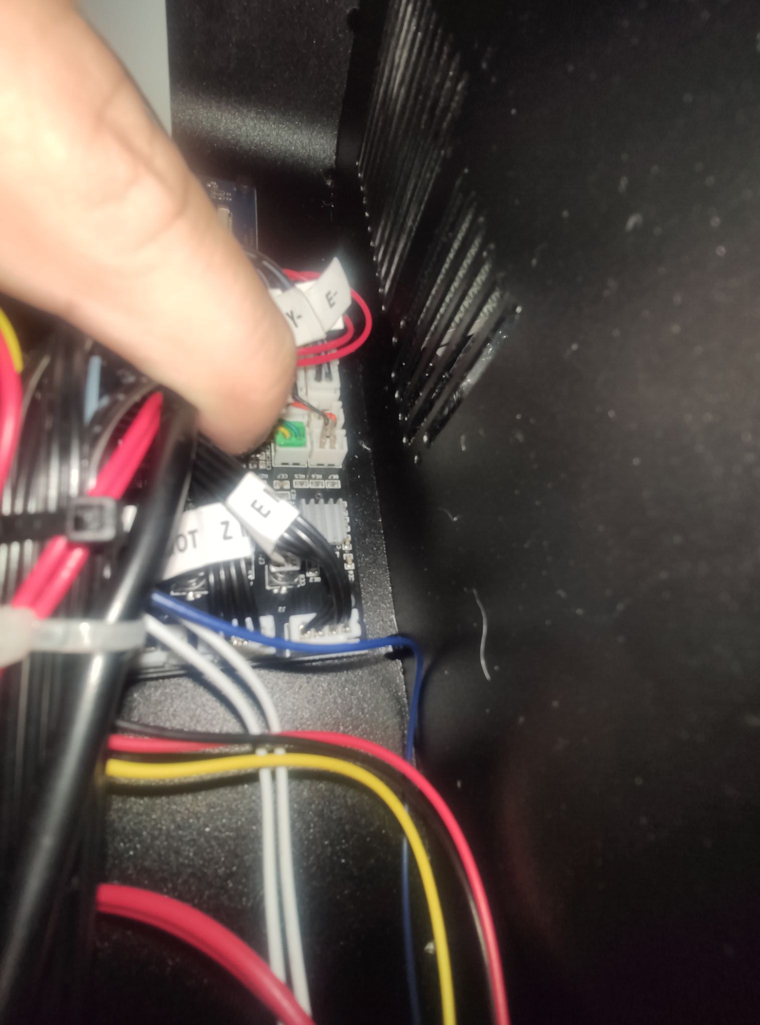

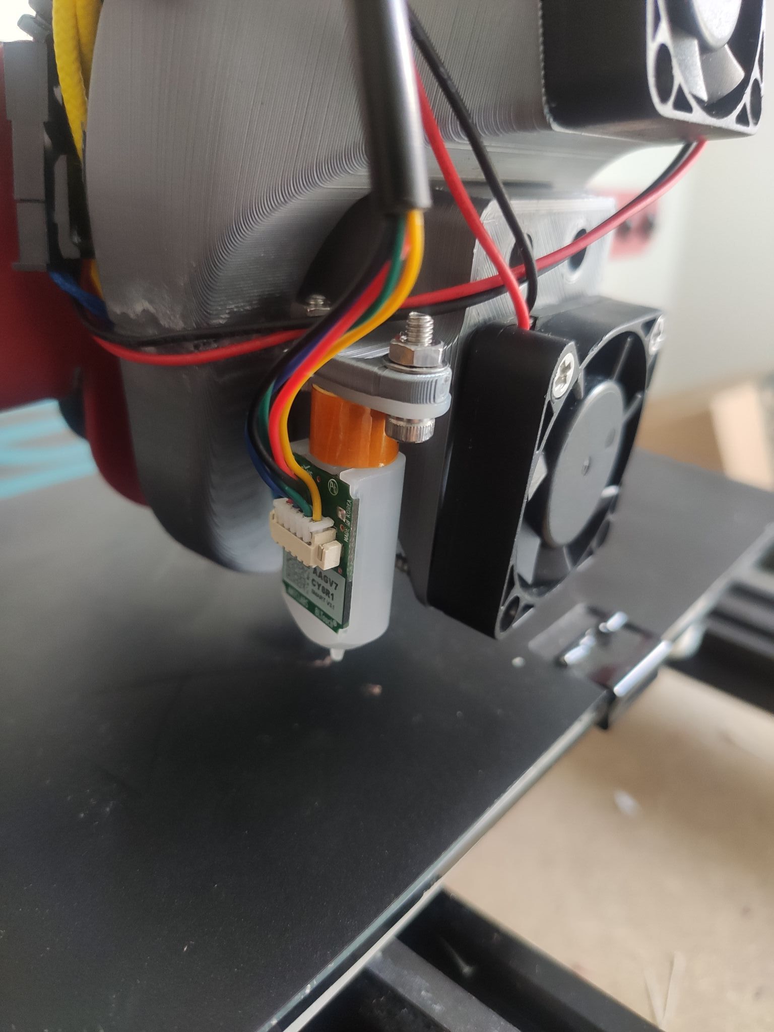

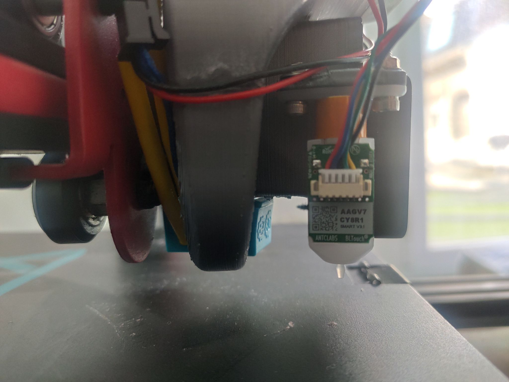

babous Posté(e) Novembre 21, 2021 Partager Posté(e) Novembre 21, 2021 Bonjour, Pour compléter voici les photos de mon montage. Quand j'allume l'imprimante le Bltouch sort bien 2 fois, puis reste rentré avec la led rouge fixe. Si j'envoie le Gcode M280 P0 S10, j'ai bien le bltouch qui se déploie et la led qui passe en bleu, après ça je descend le Z pour que le palpeur touche le plateau, la led passe en rouge fixe, puis se met a clignoter. Quelqu'un aurais-t-il une idée de ce que je fait mal ? Merci beaucoup. Lien vers le commentaire Partager sur d’autres sites More sharing options...
Invité Posté(e) Novembre 21, 2021 Partager Posté(e) Novembre 21, 2021 euh, c'est quoi le fil bleu soudé à l'arrache ???? Lien vers le commentaire Partager sur d’autres sites More sharing options...
