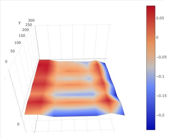

Neolink Posté(e) Juillet 8, 2019 Partager Posté(e) Juillet 8, 2019 Il y a 12 heures, ethanfel a dit : C'est vrai que rien que pour la qualité de la première couche, ça vaut la modif. Je sais pas comment est ton plateau chauffant sur la U20 mais le mien est convexe, j'avais a galerer coté leveling, maintenant c'est tellement plus simple Je vous propose d'afficher la visualisation de nos plateaux ? Lien vers le commentaire Partager sur d’autres sites More sharing options...
fabian Posté(e) Juillet 8, 2019 Partager Posté(e) Juillet 8, 2019 (modifié) Voila en ce qui me concerner le visu de mon plateau ... Par contre vous avez quoi comme astuce ou technique pour les pinces du fond ??? c'est horrible , je viens de nettoyer mon plateau et je passes un temps fou a retrouver un endroit ou sa viens pas butter dedans lors du test lol A coté de sa , j'ai toujours pas réussis a faire la moindre impression en dehors d'un ptit carré de 2cm/2 au centre ... rien n'accroche pour le moment... Modifié (le) Juillet 8, 2019 par fabian Lien vers le commentaire Partager sur d’autres sites More sharing options...

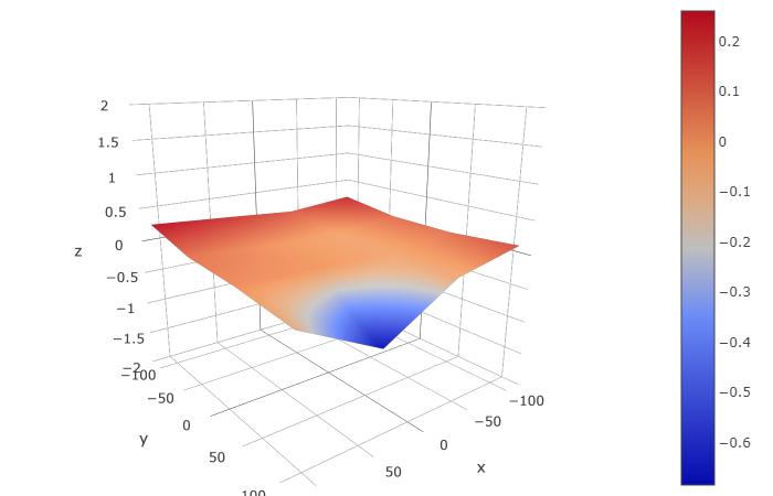

ethanfel Posté(e) Juillet 8, 2019 Partager Posté(e) Juillet 8, 2019 (modifié) bonne idée ! @fabian Le mien on voit bien que j'aurais du refaire un coup de leveling avec les 4 coins avant de retirer le endstop Z haha. Mon plateau chauffant c'est une cuvette (j'utilise une surface flexible qui le suit) les arrètes font \__/ comme forme Modifié (le) Juillet 8, 2019 par ethanfel Lien vers le commentaire Partager sur d’autres sites More sharing options...
ethanfel Posté(e) Juillet 8, 2019 Partager Posté(e) Juillet 8, 2019 (modifié) Il y a 1 heure, Hervé-34 a dit : Bonjour à tous ! Bonjour @fabian ! Avec quel soft tu fais cette représentation de ton plateau ? Hervé bed visualizer j'utilise la commande M420 V avec en gcode pour aller chercher le leveling de l'EEPROM dans les réglages Modifié (le) Juillet 8, 2019 par ethanfel Lien vers le commentaire Partager sur d’autres sites More sharing options...

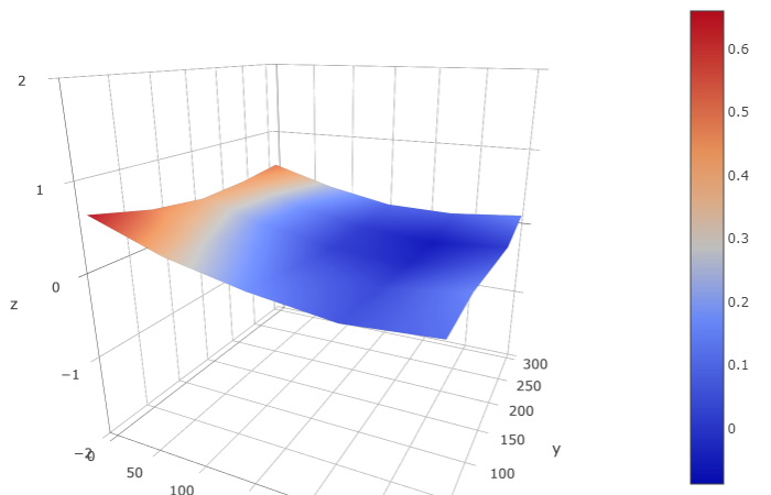

Neolink Posté(e) Juillet 8, 2019 Partager Posté(e) Juillet 8, 2019 (modifié) Mon plateau est plutôt...déformé : Il y a 1 heure, fabian a dit : Apres je suis quand même curieux de savoir à quoi sert en réalité le BLTouch en dehors de cartographier le plateau ... car pour le moment ou plutôt depuis 3jrs ... je rencontre plus de problème que d’avantage. Je croyais qu'il devait compenser les zones ou le leveling n'est pas parfais ? car j'ai des zone totalement écrasé et d'autre ou sa n'accroche pas du tout. En dehors d'un petit carré de 2 sur 2 au centre , j'ai toujours pas réussis une première couche grâce à se système Pourtant avant chaque impression il teste le plateau... Comme toi, j'ai été très déçu au début. Même constatation et même questionnement ! L'analyse du BL_Touch m'a fait prendre conscience des problèmes suivants : -Plateau non horizontal -Cadre pas d'équerre -Quadrillage trop faible pour mon cas J'ai donc redressé mon plateau et mon cadre et je suis passé sur un quadrillage 8*8 (64 points). Et depuis j'ai de très belles premières couches et une bonne adhérence sur mon plateau nu, chose que je n'avais pas avant. Modifié (le) Juillet 8, 2019 par Neolink Lien vers le commentaire Partager sur d’autres sites More sharing options...
