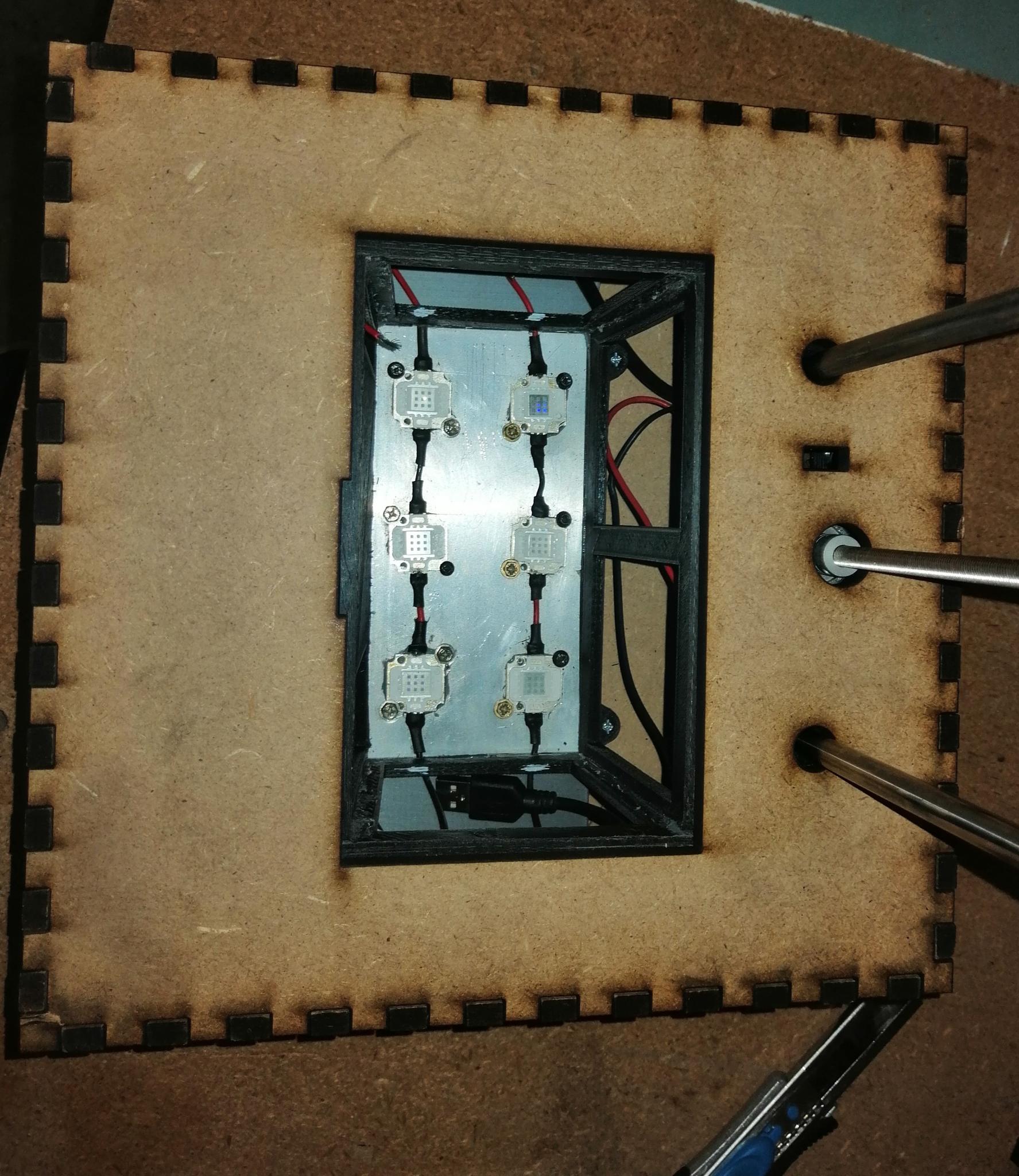

Pixel3D Posté(e) Juin 25, 2019 Partager Posté(e) Juin 25, 2019 Bonjour, Je construis mon imprimante 3D DLP avec un écran LCD. Mais je me suis rendu compte que les UV ne passaient pas l'écran ... rendant la polymérisation impossible. Je ne comprends pas pourquoi les UV sont arrêtés par l'écran, avez-vous des idées? Information: - J'ai 6 LED UV 405nm de 10W chacune: 60W au total. - L’écran présente les caractéristiques suivantes: Taille de l'écran: 7 pouces Écran tactile: ne supporte pas Dimensions: 165 (L) × 100 (H) × 5 (P) mm Zone d'observation: 154.08 (H) × 85.92 (V) Résolution: 1024 × 3 (RVB) × 600 Distance du point: 0,05 (W) × 0,15 (H) mm Angle de vision: L70 ° R70 ° U50 ° D60 Type de panneau: TFT Couleur d'affichage: 262 K Contraste: 500: 1 Luminosité: 220cd / m2 Type d'interface: numérique Le nombre de connexion: TCON numérique à 50 broches (TTL) Rétro-éclairage: LED Applications: DVD mobiles, cadres photo numériques, systèmes automobiles, applications multimédias et autres systèmes audiovisuels (lien de l'écran : https://fr.aliexpress.com/item/32314647847.html?spm=a2g0s.9042311.0.0.27426c373lsA8J) j'espère que quelqu'un pourra m'aider, merci. PS : Je vous mets quelques photos en dessous : Lien vers le commentaire Partager sur d’autres sites More sharing options...

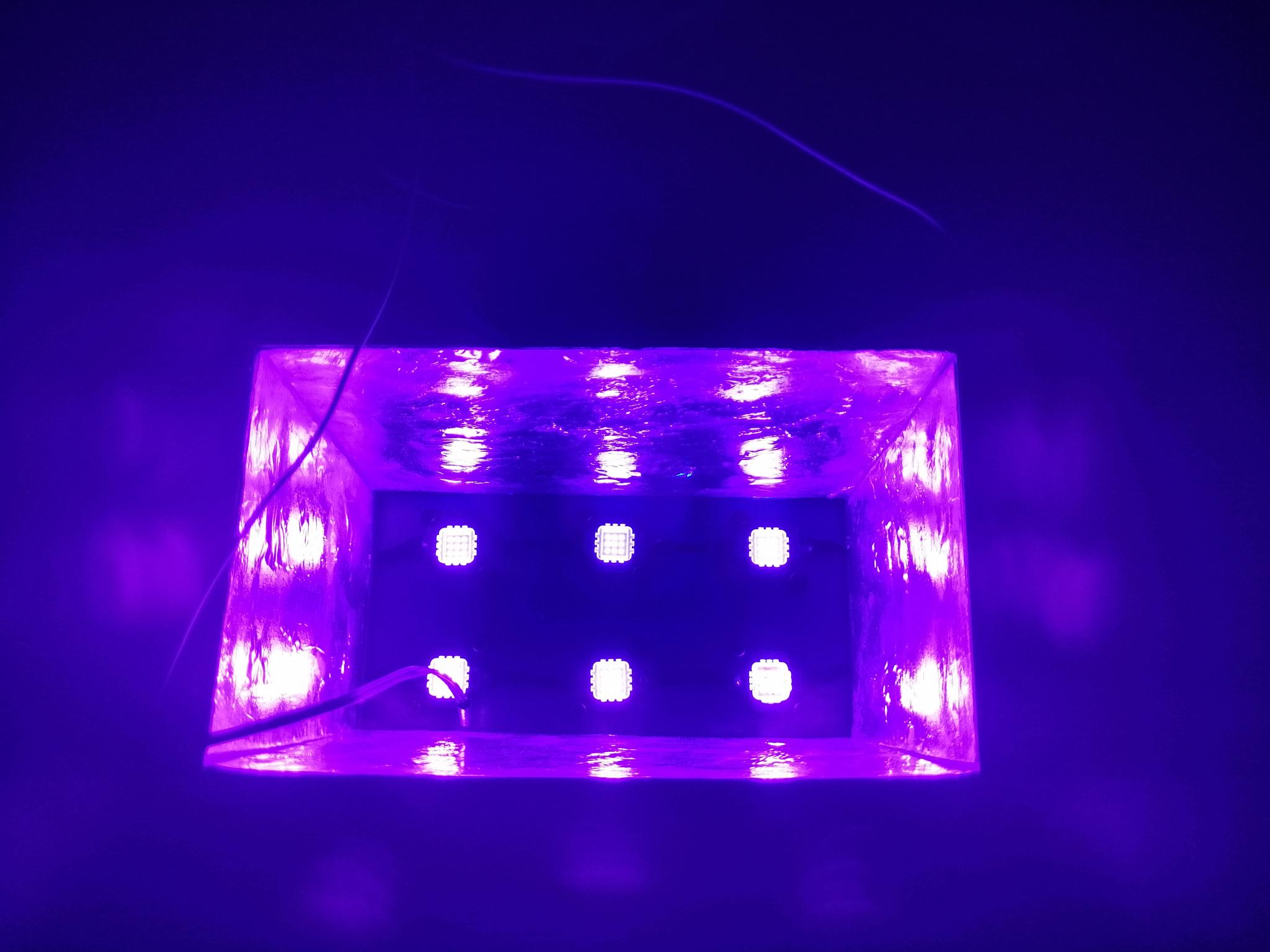

Pixel3D Posté(e) Juin 25, 2019 Auteur Partager Posté(e) Juin 25, 2019 Les LED UV ON Lien vers le commentaire Partager sur d’autres sites More sharing options...

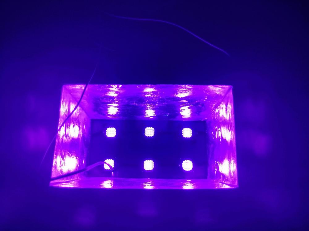

Pixel3D Posté(e) Juin 25, 2019 Auteur Partager Posté(e) Juin 25, 2019 emplacement de l'écran Lien vers le commentaire Partager sur d’autres sites More sharing options...

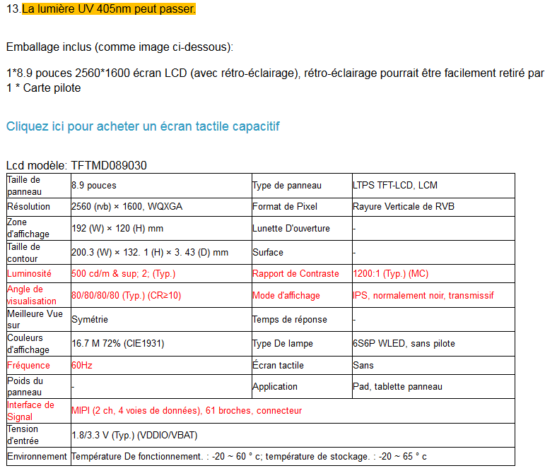

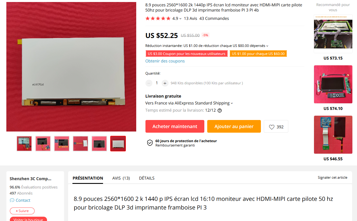

Pixel3D Posté(e) Juin 26, 2019 Auteur Partager Posté(e) Juin 26, 2019 Comme il est très difficile de trouver des filtres polarisant laissant passer correctement les UV j'ai cherché un autre écran. Et j'ai trouvé cet écran : https://www.aliexpress.com/item/32988260420.html le problème est que dans le titre ils indiquent que c'est un écran IPS : Mais ensuite, dans le tableau des caractéristiques ils précisent que le type d'écran est TFT, et qu'il aurait un mode IPS? Cet écran est censé être fait pour les imprimante 3D DLP donc il devrait normalement laisser passer les UV, j'ai envoyé un message au revendeur au cas où. Lien vers le commentaire Partager sur d’autres sites More sharing options...
