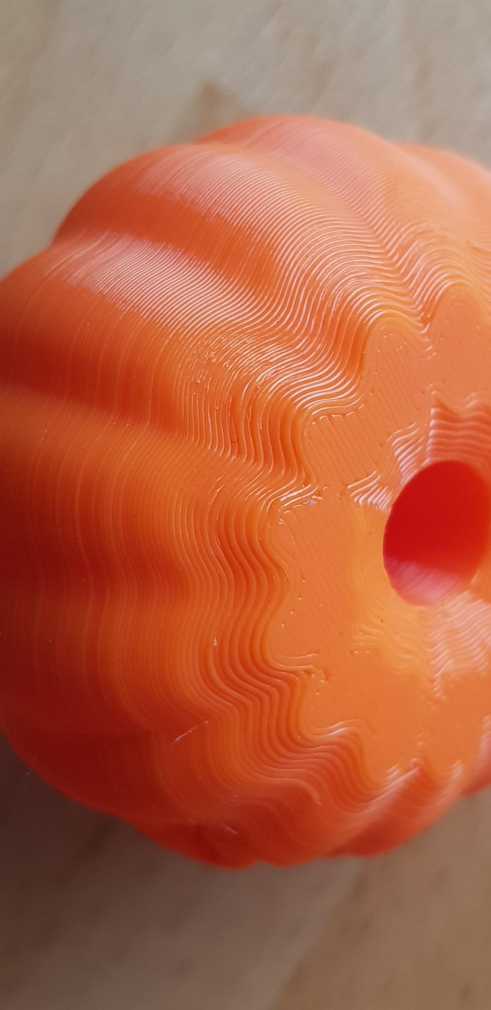

Guizmo Posté(e) Juillet 22, 2019 Auteur Partager Posté(e) Juillet 22, 2019 J ai refais une impression en pla avec le gcode fourni par contre j ai réduis la vitesse de 50%. C est mieux mais pas parfait resolution 0.2. Lien vers le commentaire Partager sur d’autres sites More sharing options...
Framemanager Posté(e) Juillet 22, 2019 Partager Posté(e) Juillet 22, 2019 (modifié) c'est beaucoup mieux et perso j'étais à 100%, je crains que la forme"fort penchée, angle 25 ou 30%" au début de la citrouille ne dépasse les limites d'impression... sans support... je ne pense pas que l'on puisse mieux faire Modifié (le) Juillet 22, 2019 par Framemanager Lien vers le commentaire Partager sur d’autres sites More sharing options...

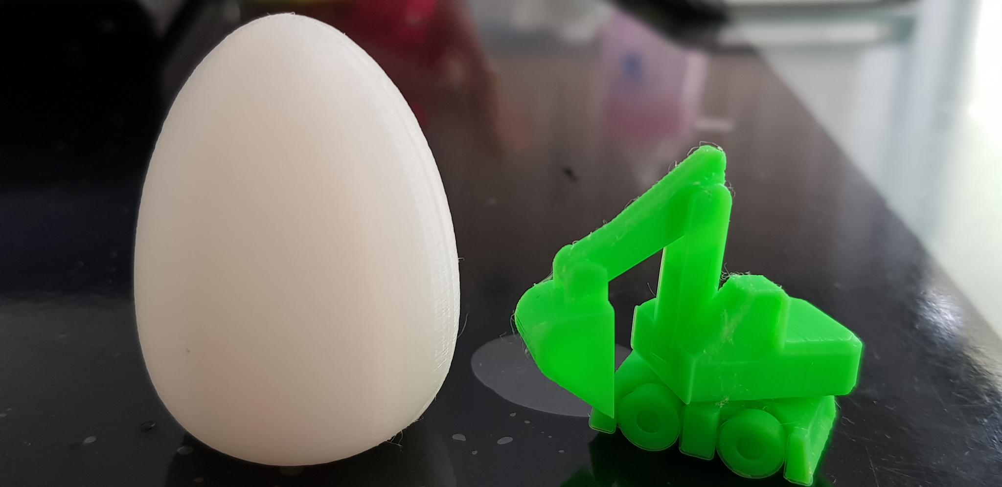

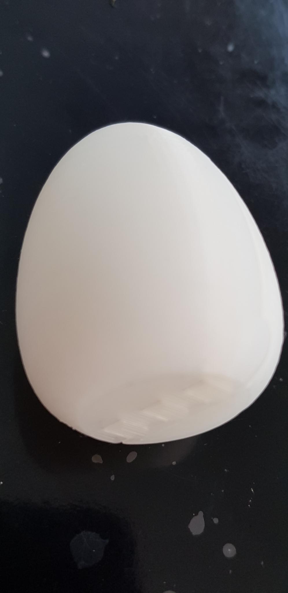

Guizmo Posté(e) Juillet 22, 2019 Auteur Partager Posté(e) Juillet 22, 2019 Donc un œuf sera pareil, difficile à imprimer ? Lien vers le commentaire Partager sur d’autres sites More sharing options...
fran6p Posté(e) Juillet 23, 2019 Partager Posté(e) Juillet 23, 2019 Il y a 10 heures, Guizmo a dit : Donc un œuf sera pareil, difficile à imprimer ? Ça dépend. Tu peux l'imprimer dans son coquetier ou imprimer un œuf à la coque avec le côté où on trempe les mouillettes sur le plateau, ça devrait fonctionner OK, Lien vers le commentaire Partager sur d’autres sites More sharing options...
Framemanager Posté(e) Juillet 23, 2019 Partager Posté(e) Juillet 23, 2019 (modifié) Voir un oeuf sur le plat, mieux encore : 5 oeufs brouillés ! Ou tout simplement un 9 !!! Arghhh, j'arrête ! Ahh , çà me manquait l'humour de Fran6p ! Ouais pas évident les oeufs ... Enfin çà dépends, j'avais réussi à imprimer des oeufs de Paques à Pâques ... sisisi ! Mais bon , avec l'ancien Slicer... Je me demande qd même si le nouveau n'est pas moins bon sur le sujet ovalaire ... Modifié (le) Juillet 23, 2019 par Framemanager Lien vers le commentaire Partager sur d’autres sites More sharing options...

Guizmo Posté(e) Juillet 24, 2019 Auteur Partager Posté(e) Juillet 24, 2019 J ai eu un réponse de Prusa. "Bonjour, Malheureusement, il n'y a pas de solution définitive à ce problème, qui découle du principe même de la technologie d'impression FDM. En imprimant les surplombements de plus de 50°, le filament n'a pas où se poser, l'imprimante imprime "dans l'air". Ce que vous pouvez faire pour améliorer le rendu de la pièce c'est de activer les supports, ou bien, solution typique pour les modeles ronds ou ovales : couper la pièce en deux et coller les deux demies après l'impression. Cordialement, Martin L. Service Clientèle (fr, eng, cz)" Lien vers le commentaire Partager sur d’autres sites More sharing options...
Framemanager Posté(e) Juillet 25, 2019 Partager Posté(e) Juillet 25, 2019 (modifié) Ouais, pourtant j'ai déjà imprimé çà sans problème : https://www.thingiverse.com/thing:2719434 Réponse du berger à la bergère.... Ben oui angle de plus de 50 et c'est la me.... Il faudrait essayer avec 3 lignes de périmètre au lieur de 2 comme proposé par Prusa Modifié (le) Juillet 25, 2019 par Framemanager Lien vers le commentaire Partager sur d’autres sites More sharing options...
Guizmo Posté(e) Juillet 26, 2019 Auteur Partager Posté(e) Juillet 26, 2019 Je vais essayé avec tes conseils. Lien vers le commentaire Partager sur d’autres sites More sharing options...
Guizmo Posté(e) Juillet 26, 2019 Auteur Partager Posté(e) Juillet 26, 2019 J ai suivi tes conseils, j'ai mis 3 périmètres et c'est nickel. Par curiosité car j aime bien savoir, je vais réessayer la citrouille avec 3 périmètres. Un grand merci. Lien vers le commentaire Partager sur d’autres sites More sharing options...
