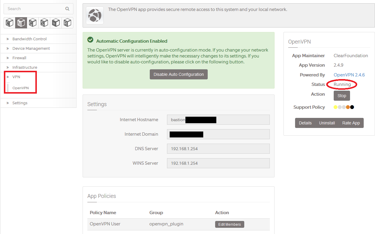

fran6p Posté(e) Novembre 4, 2019 Partager Posté(e) Novembre 4, 2019 Il y a 5 heures, miserovitch a dit : Un méchant hacker ... pourrait accéder au Rpi et faire faire n'importe quoi avec la machine. Possible mais pas aussi simple qu'on le croit . La première chose à faire (j'espère que tout le monde le fait ) est de modifier le mot de passe par défaut du Raspberry Pi: raspberry (pour ceux qui ne le saurait pas) en en mettant un qui ne soit pas trop facile à "trouver" (longueur évidemment supérieure à 12 caractères, incluant un jeu complet de symboles du clavier (minuscule / majuscule, chiffre, signes diacritiques, ...). Pour ma part j'utilise un gestionnaire de mots de passe Bitwarden (le site est ici ) (pourquoi lui et pas un Dashlane ou autre? parce que Opensource sous licence AGPL , en plus il peut être installé en local sur ses propres serveurs) qui génère des mots de passe "aléatoires" de longueurs conséquentes qui vont bien (mais impossible à mémoriser (en tout cas avec ma mémoire actuelle )). Ma Freebox est en mode bridge, j'ai un serveur/passerelle en entrée de mon (mes) réseau(x) local(aux) utilisant une distribution basées sur Centos (CleaOS) . Un VPN (OpenVPN) y est installé pour me permettre d'accéder à mon antre informatique de l'extérieur : Il y a 6 heures, miserovitch a dit : Je ferai un sujet dédier las dessus, à moins que @fran6p nous fasse un ptit tuto Honnêtement je ne m'en sens pas capable: trop de possibilités de configuration dépendant de la topologie réseau , trop de matériels différents sur lesquels installer un VPN et surtout guère l'envie / ni le souhait de devoir répondre aux problèmes que les utilisateurs vont rencontrer . La solution PiVPN me semble prometteuse (si j'ai du temps à y consacrer je testerai sur une image d'un Octoprint installé via Octopi). Note importante: pour que le VPN fonctionne on doit "ouvrir" ses ports de communication (1194 par défaut) et préciser les protocoles sur lequel le VPN va faire passer le trafic réseau (UDP, TCP ou les deux) sur le routeur (Box du FAI, propre serveur, ...) . 2 Lien vers le commentaire Partager sur d’autres sites More sharing options...
miserovitch Posté(e) Novembre 5, 2019 Partager Posté(e) Novembre 5, 2019 Bon alors le début ca va, en suite à partir de là Il y a 15 heures, fran6p a dit : Ma Freebox est... c'est le drame lol. Pour le moment je teste en installant PIvpn sur un Rpi dédié. Tu penses qu'en mettant un mot de passe sérieux sur la session octoprint et le Rpi c'est suffissament protégé? Le poste de Gina sur le sujet est pas mal anxiogène quand même. Dans le doute j'ai arrêté le port forwarding jusqu'a réussir à faire fonctionner PIvpn (ou tout autre solution qui fonctionne). Cdt LC Lien vers le commentaire Partager sur d’autres sites More sharing options...
