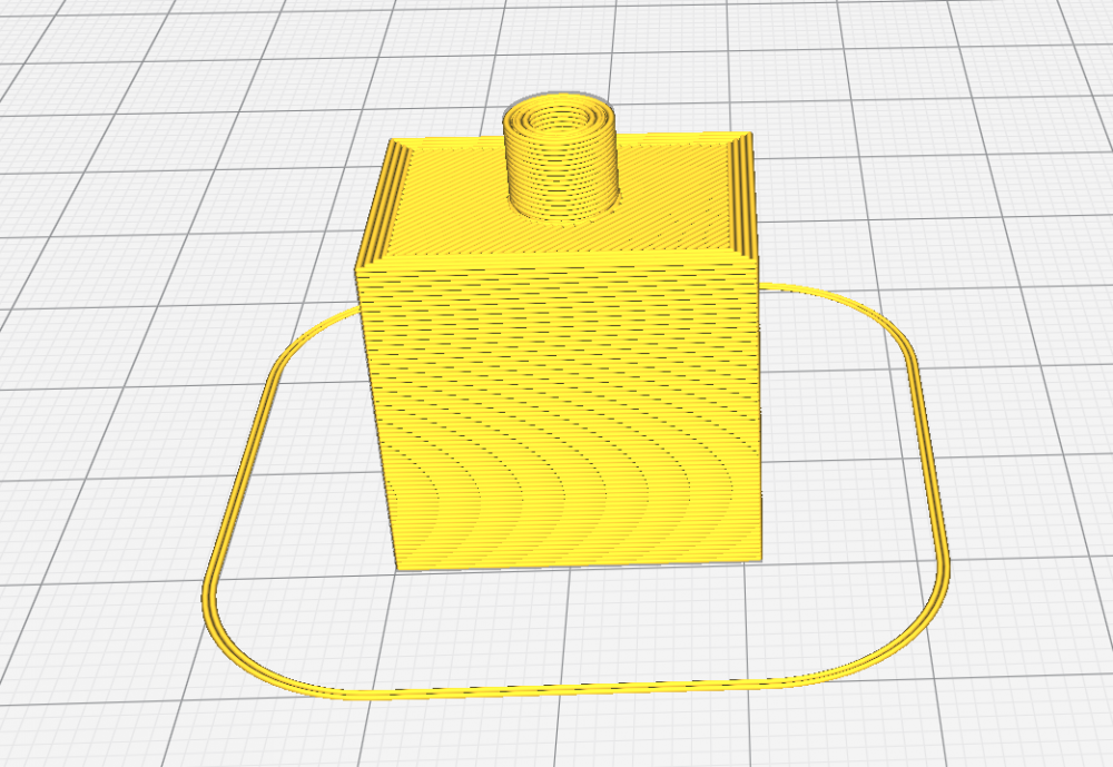

Pascal03 Posté(e) Juin 28, 2019 Partager Posté(e) Juin 28, 2019 (modifié) Les aides à l'accroche ne sont généralement pas nécessaires sur les pièces de grande taille (quoi-que....) La "jupe" est utilisée quand on n'utilise pas d'aide à l'accroche ("brim", radeau), c'est une ligne (ou plusieurs lignes) qui va entourer la pièce à imprimer, sans la toucher. elle est donc plus large qu'elle. elle sert alors à amorcer et purger la buse. Par exemple sur cette pièce : on voit d'après le quadrillage que la jupe entoure la pièce d'un bon centimètre (réglage par défaut). avec une pièce de 300x300mm, il faudra donc un plateau supérieur à 320x320mm. On peut modifier des paramètres dans Cura pour que cette jupe soit imprimée plus près du modèle. On peut imprimer sans cette jupe mais généralement cela occasionne un petit manque au début de l'impression (ceci dit ce n'est pas très grave sur beaucoup de pièces) Pascal Modifié (le) Juin 28, 2019 par Pascal03 Lien vers le commentaire Partager sur d’autres sites More sharing options...
